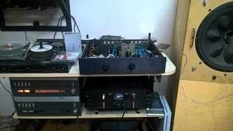

    pre neki dan kod mene bio konzilijum malo se palamulilo, malo slusao jaz ... drugar mi skrenuo paznju na par ruskih sema koje su me odmah zaintrigirale. em jedna cev manje, em se koristi moja voljena EF86 ulazna. posto vec imam PP, 2x 6V6 i 2x ECC88 long tail O.F. na dasci, rekoh da probam. pod obavezno. i napravio sam, to jest prepravio. sa long tail O.F. na self split. 2x 6V6 (ruska 6P6S) i 2x EF86 Philips Miniwatt. kad sam upalio pojacalo, na prvu loptu mi se dopao zvuk. ova konfiguracija ne da je bolja od klasicne, bolja je ihahaj. zvucno je fantazija. jeste da na papiru sema izgleda bezveze, ali zvuk to nikako nije. za probu je bez NFB, a za buduce cu eksperimentisati. nastavak sledi.
