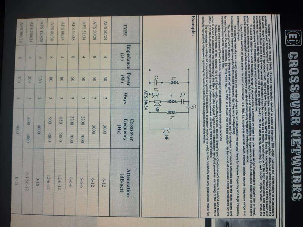

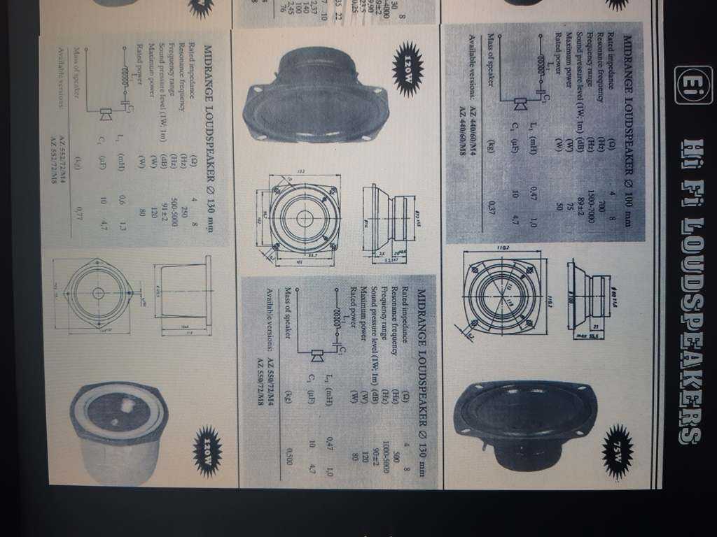

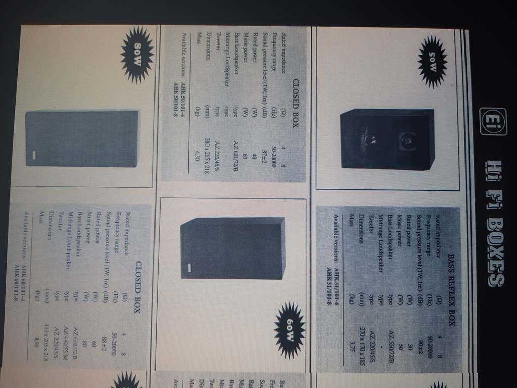

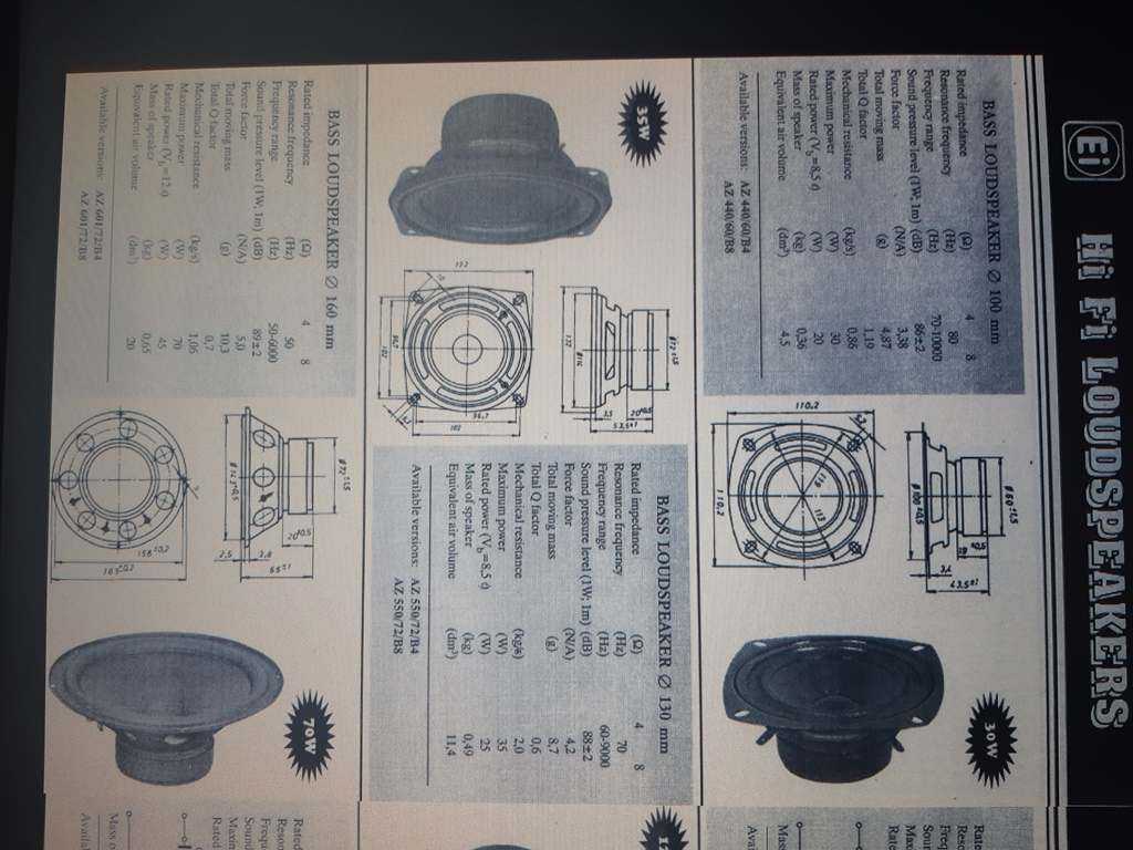

Beli_Ninja Napisano April 21, 2020 Share #37 Napisano April 21, 2020 Nadam se da se pokretac teme nece ljutiti ako okacim katalog Ei Akustika drajvera u ovoj temi Link to comment Podeli na ovim sajtovima More sharing options...

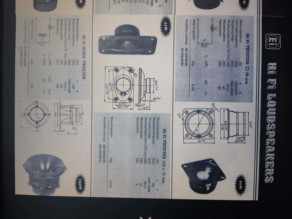

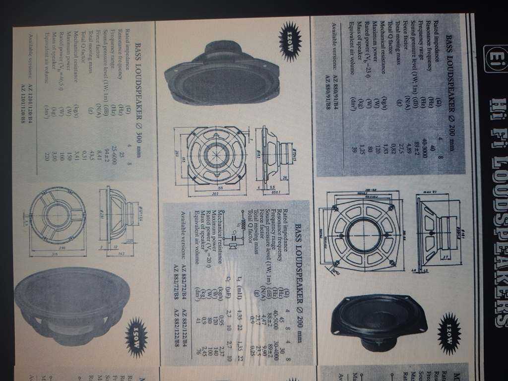

Beli_Ninja Napisano April 21, 2020 Share #38 Napisano April 21, 2020 Drugi deo vladd, Koja and Ikaro je reagovao/la na ovo 3 Link to comment Podeli na ovim sajtovima More sharing options...

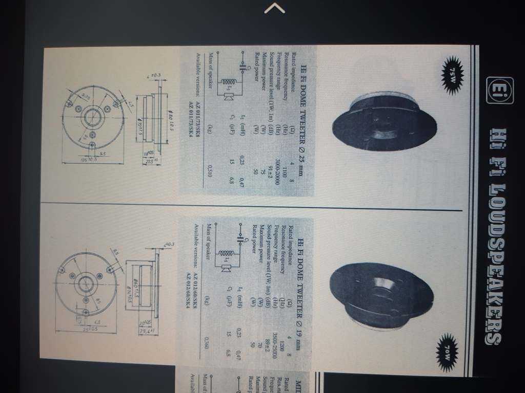

Beli_Ninja Napisano April 21, 2020 Share #39 Napisano April 21, 2020 treci deo ne mogu sad da okacim. Link to comment Podeli na ovim sajtovima More sharing options...

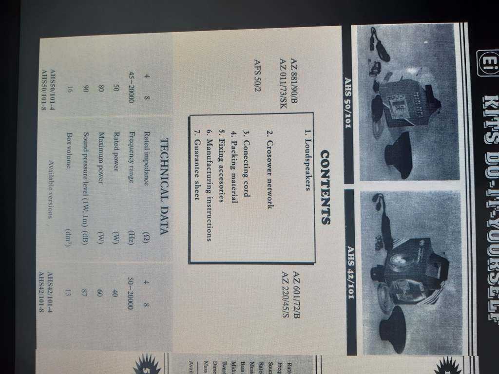

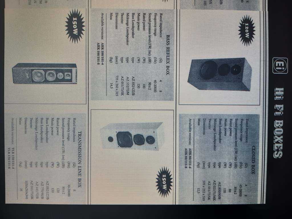

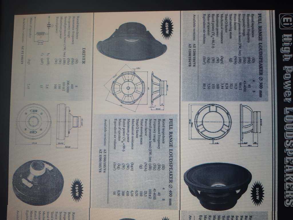

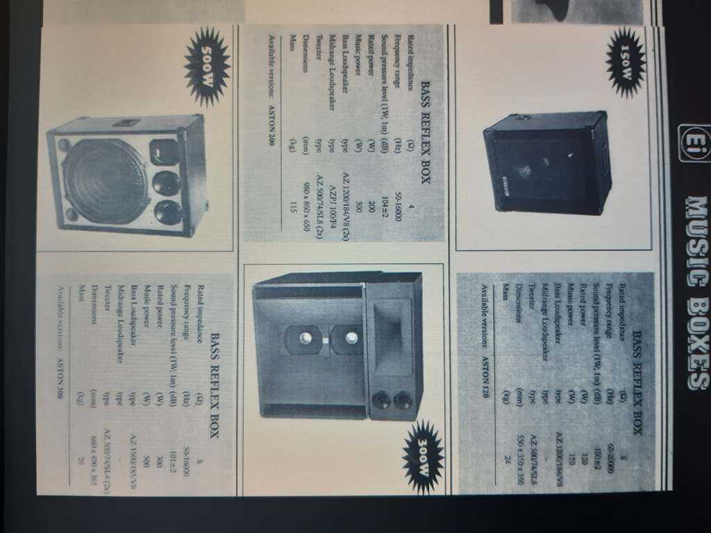

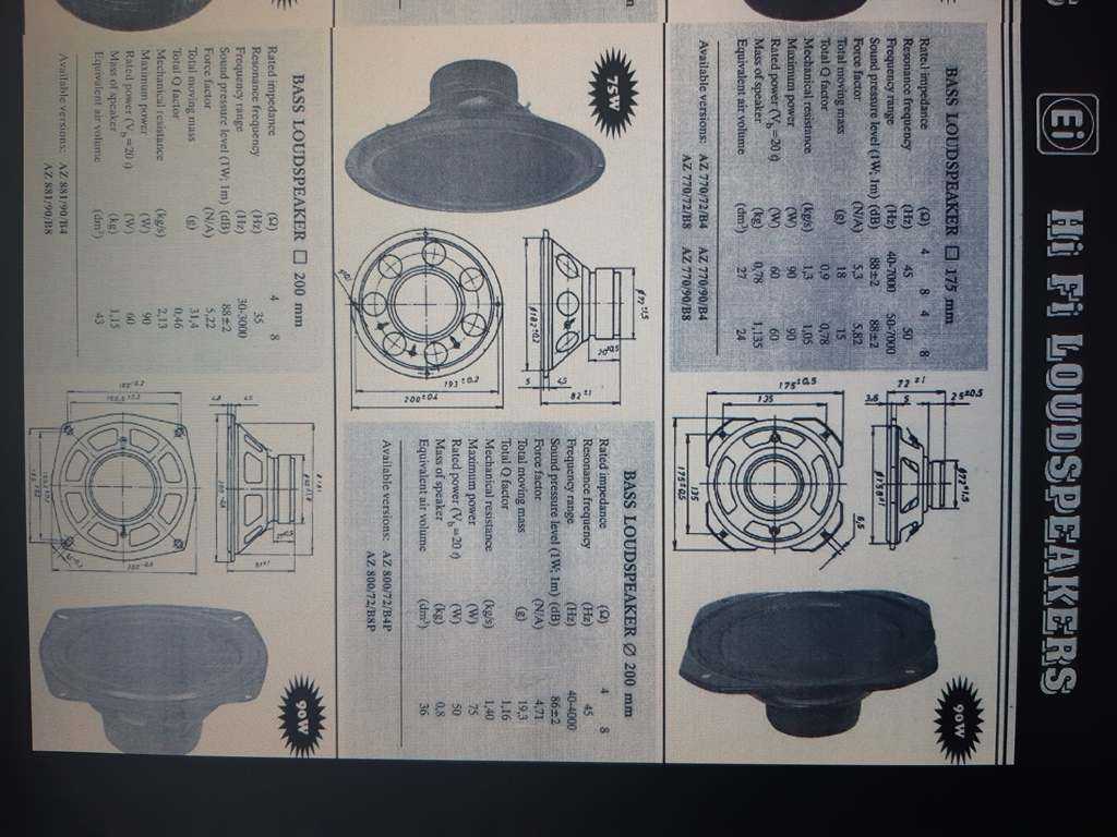

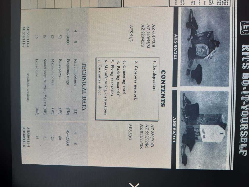

Beli_Ninja Napisano April 21, 2020 Share #40 Napisano April 21, 2020 treci deo Ikaro and vladd je reagovao/la na ovo 2 Link to comment Podeli na ovim sajtovima More sharing options...
krca44 Napisano April 21, 2020 Share #41 Napisano April 21, 2020 Kakav im je bio Aston 200 kit, da li neko zna.... onaj sa 2 basa i hornom vecom ? Link to comment Podeli na ovim sajtovima More sharing options...
Koja Napisano April 21, 2020 Share #42 Napisano April 21, 2020 2 hours ago, Beli_Ninja said: Što je dobra ova La Scala ili šta već, ovo u sredini A tek dimenzije, veliko ko ormar, 115 kila, što bi se reklo, zero WAF zerowaf je reagovao/la na ovo 1 Link to comment Podeli na ovim sajtovima More sharing options...

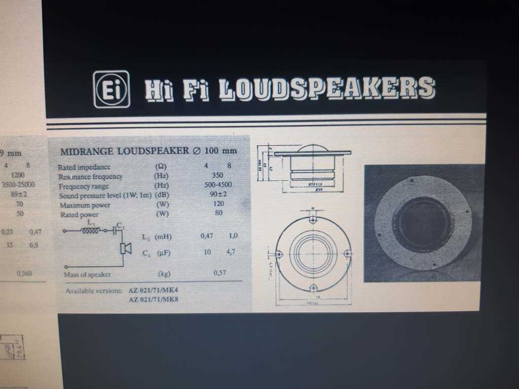

Beli_Ninja Napisano April 22, 2020 Share #43 Napisano April 22, 2020 E, i posle pricate kako velicina nije bitna. Kako to da niko ne komentarise AHK31/101. Link to comment Podeli na ovim sajtovima More sharing options...
NIXIE Napisano April 22, 2020 Share #44 Napisano April 22, 2020 Nisam znao za onaj kalotni srednjotonac, mislim nikad u bilo kojoj radnji tako nešto nisam video. Predložena skretnica za njega je verovatno potpun promašaj. Samo kod Ei je fullrange loudspeaker 40Hz-4kHz, nigde drugde. Meni je zanimljivo da u tolikoj fabriketini, sa dobrom mernom opremom, gluvom komorom, gomilom inženjera itd. niko nije znao skretnicu da napravi? Link to comment Podeli na ovim sajtovima More sharing options...
