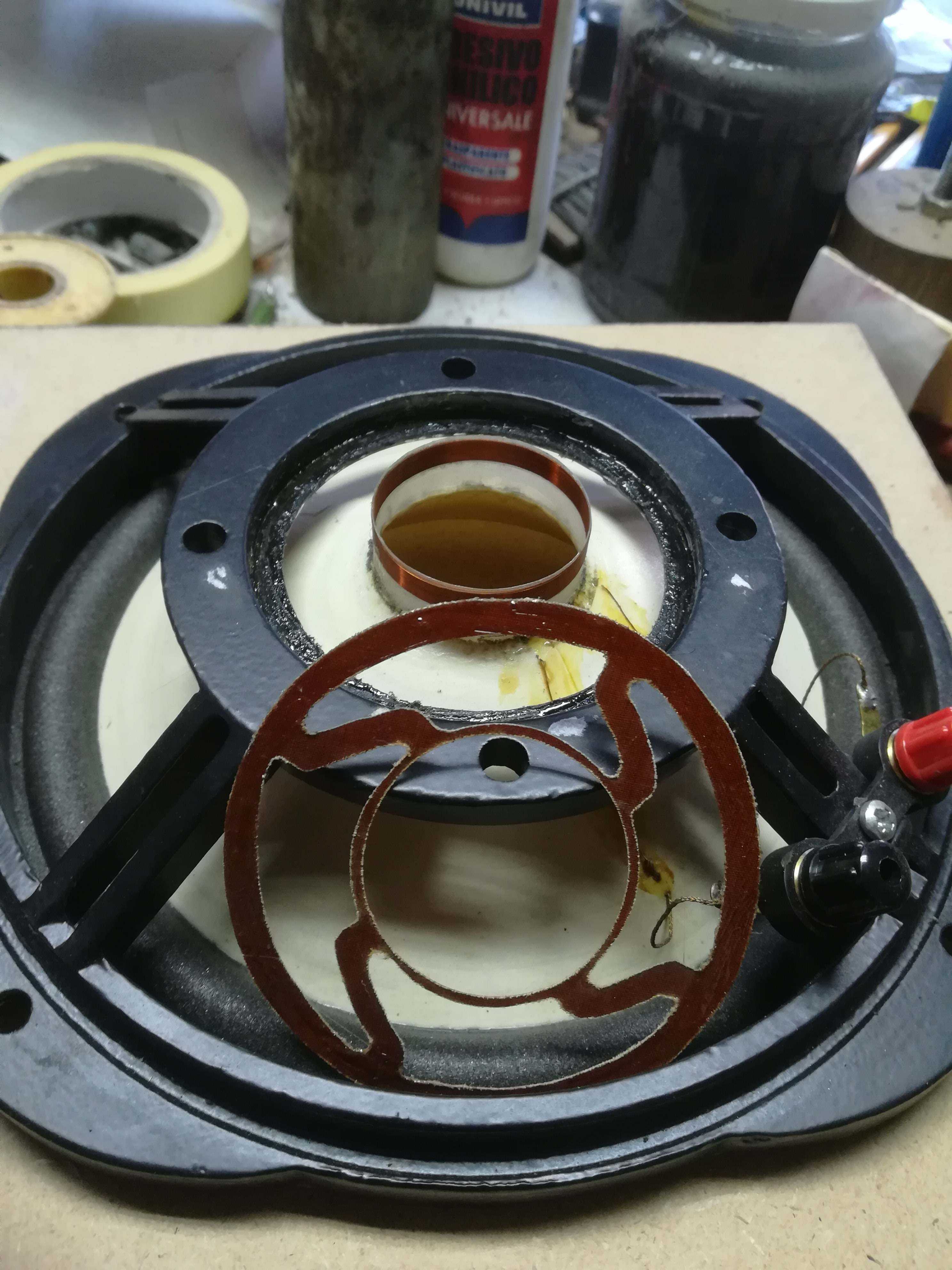

Lemić Napisano April 11, 2020 #1 Napisano April 11, 2020 Odustah od namere da sačinim duži uvod kao neku ličnu referencu, pa "kraće", tako da neću postavljati linkove ka temama i postovima. Sa Lauterom sam već trinaest godina, još je pet predhodilo sa Fostex-om 167. Predpređašni zvučnik je bio hibrid sa elektreostaom, JansZen. Jako dugo sam ga slušao kod drugara pre nego je došao kod mene, međutim, čim je zasvirao u mom sistemu, osetio sam neko kao ošamućivanje, žalio sam se drugarima da mi se stalno nešto ljulja u mozgu, što su svi pripisali meni kako su već činili za što i šta. Dođe drugar da napravimo be-wiring i gle istinitosti, vod jednog visokotonca je na ploči skretnice bio okrenut u kontra fazu, pa je drugar prigušivao gornji spektar preko pota koji je postojao. Poznat mi je bio problem faze ali sam tek kasnije pročitao da je jedan mali broj ljudi iznimno osetljiv na odstupanje, a ja sam taj "sretnik". Pre prelaska na FR, obožavao sam Tanoy-e, HD 385 u Arden kabinetu, slušao sam ih i u znatno većim zapreminama. Znajući za svoju "anomaliju", Aca Ribon i Brana Hodalić su prekonstruisali i drajver i skretnicu, imala je 12 činioca u putu signala, umesto II reda, samo kalem na basu i kondiš na visokotoncu, drajveru podiguta osetljivost i spuštena rezinanca, malo tretirane membrane i korpa, potpuno nov i nesvakidašnji unikatni zvučnik, tačkasti izvor sa jako malim odstupanjem faza, praktično, predvorje Full Range zvuka. Dugo sam se opirao da čujem FR, ali na navaljivanje drugara, donese mi prcvoljke od kabineta, nakon tridesetak sekundi sam doneo odluku i nova epoha. Lauter je naišao kao prva ljubav, nisam imao smiraja dok ga nisam nabavio, Tersonic Integrum, ipak link, čisto zbog impresije koju sam tad dožoveo: https://www.hi-files.com/forum/index.php?/topic/6289-zvucnik-za-ceo-zivot/ Svaki FR je problematičan, Lowther je šampion, za razliku od Fostex-a koji je svirao i na B klasi, on ne. Zvučao je dobro sa mojom Hiragom, uz ćudi koje su se tolerisale i prihatale zarad drugih nenadmašnostima koje su meni prioritet u ukusu, analitičnost i prenos živog ambijenta, sve cevi su prošle kao poražene, počevši od 2A3 pa do VT4C, jedino je RCA 211 bila prilično blizu, dok je ruska Babuška bila prva cevka koja je podržala potencijal zvučnika bolje od mog pojačivača. Tek je GM 70 u stvari stavio Lautere pod svoje, zašto kako, je meni enigma kao i ljudima koji to neuporedivo bolje znaju. Slušano je još nešto egzotike, ali ostaće to cevka za ceo život, dal u ovom uređaju ili u nekom drugom, videćemo. Diter Kirkof prodaje Lautere kao AT Special, po njegovom zahtevu mu Lowther radi mislim desetak modifikacija, slušao ali ne komparativno, drugari rekoše da vredi svaku paru, tako da je smerokaz postojao i pre nego sam ih imao. Prva modifikacija je bila prisilna, spržen kalem pri drndanju sa kablovima, fabrika neda kalem već ceo rikon kit, ok. Neša iz radia ih napravi nove, umesto AlCu žice, stavi čistu bakarnu uz ispunjenje tehnički potrebnih parametara, primetan bolljitak u zvuku, tamo gde je svaki FR kritičan, tanak u donjem volumenu i drekav u gornjoj sredini. Tada sam preslušavao EX i DX drajvere, nisu me dojmili, pogotovu kad sam dobio svoje nazad, jeste izražajniji gornji deo, al i agresivno, pliće dole. Drugi korak je bio tretiranje samo wizer membrane, preporuka pokojnog Dabića, to je baš fino prigušilo samo te neke krlje gore, a nije ni malo oduzelo od bilo čega. To je jedan Kosoki radio, razređena damar smola u čistom terpentinu, slikarski. Treće srća, tako će ispasti, odradilo vešanje svoj radni vek, probila supruga jedan prstom slučajno, ja oćuto mudro i ispadoh dobar muž, mislim da ne zna ni sad da su bili zreli za generalku. Odem ja do Branka, tad smo se i upoznali, ne znam kako mi se provukao jer poznajem sve koji su značajniji u ovoj materiji. Uradi remont perfektno, ko me poznaje, zna da od mene kompliment, pre ću bubreg da dam. Potpuno nov zvuk, ne kao ispravan i ne, već baš u punom značenju zaključka. Neposredno posle, Buca Maričić je malo poboljšavao moj amp i to je tek bio zavidan ugođaj: Prođe godina i kreće zimska slušna sezona, čini mi se da jedan drajver malo zaostaje povremeno, okrenem Branka, reko, da donesem na kontrolu i kafu, nismo se dugo ni videli a znam da je radio drvenu membranu koju žarko želim da čujem. Ulego draver minorno u razradi, 5 minuta posla uz priču. Reč po reč i nađosmo zajedničko, stalnu potrebu za pomakom u bilo čemu, provuče mi nešto što sam ja samo video, a on već zagazio, tako da se "zeznuo", "morao" je da se lati mojih drajvera. Branko je pristupio pravljenju zvučnika od početka u svom Serbona projektu, primenjujući intelegentna rešenja, rupa na saksiji je davno izmišljenja. Izradio je drugojačiji centrator a ja sam bio voljan da zagazimo u eksperiment na mojim drajverima, rezultat je ko što napisah, Nad Lowther. Ja sam privrženik, ono, "na prvu loptu", ako čovek ne zna odakle ga je promašio metak, od drugog će da izgine, često se u svojoj raboti time rukovodim i postižem valjan zaključak. Ovo je što sam mu napisao u noći nakon prvog uveta, sirovo i spontano kako mi naviralo dok sam kuckao na Viber: "Mikro detalj, mikro dinamika, volumen ili ti body donjeg spektra, kamara nekih prizvuka, timbera, energetski drajf, svaki ton je bez osećaja graničnosti, veliki i širok zvuk, titraju vibracije na krvetu, osećaj sub basa. Ono na šta sam se ja svikao, doza agresivnosti, sada je nema a umesto nje se čuje snaga i moć, recimo, usna harmonika koja se drala, sad je tonski moćna i bogata. Trebalo mi jedno 4 numere da se transformišem, pomenuto sviknuto smetanje je sada enegertski izbačaj prezensa, znači tačno, ili, tačnije reprodukovano, doživljeno kao pravo a ranije bilo lažno. Neuporedivo živo zvuči sve, a bez anomalija koje su se u stvari pripisivala kvalitativno u tom smislu, sve je tu, ništa nije prepokriveno, naprotiv, ali potpuno zaokruženo i bez ispada, drugim rečima, nad Lauter. Ne fali skok rezonance, čak sad mi neobičan taj donji spektar, gore, ne fali ni to, mada moram natanane da se izjasnim, možda uši, možda ukus, mada je bogat sav taj viši deo, a kad je tako, obično se podvede kao nedostajući jer nema škrtih šiljaka, nemam nimalo utisak tamnoće, već, to je to. Svaka čast i hvala na poduhvatu, ne samo majstorskom radu. Sad bi trebo da slušam i slušam, pa onda tek da pametujem, ovog časa je svega apsolutno premnogo. Čujemo se, nemo ti supruga džepari pod izgovorom pranja." Odslušah danas kompilacije pravljene po svom izboru i ukusu, jedna malo više u audifilskom smislu, preko 200 numera, sve i svašta. Pročito sam što sam kopiro sa Vibera, mogu da dodam samo da nema neke razlike između tihog i glasnog slušanja, FR obično mora malo da se nagari da bi eksponiro krajeve, tako zvuči i dosta višestaznih zvučnika, laudnes nužnost. Dremko sam u polusnu, kad prebcim imaginaciju u zvuk, zakleo bi se da su muzičari tu i da mi mi sviraju uspavanku, verno i živo do bola. Naravno, ima i tankih nekih numera i dalje su takve ali sad zvuče prihvatljivije. Neki drekaviji vokali, to se moglo pripisati pevačkoj anomaliji, sad su samo sa energetskim pikovima zaokruženi bojom tona. Ko što rekoh, ovog časa nemam ama baš nikakvu višlju želju, nirvana. Pri generalci, Branko se odlučio na nešto mekši harmonika centrator, sa čime sam se i saglasio, to je dalo ozbiljan pomak. Ovo sad je ipak bio zakorak u nepoznato, mada sam ja izjavio blanko i insistirao čak. Neće svako da dozvoli da se vrši eksperiment, pogotovu na nečemu što se smatra kultnim, kako Doktor reče. "Šije mi ga Đura, tesno mi ga nano skroji", ništa nije konačno ni dobro da ne može bolje, ovo je po ko zna koji put da je to tako i nikako drugojačije. Nebrojeno puta sam se smejao kako ručno pravljene ili prepravljene komponente zvuče bolje od takvih, a za neuporedivo manje para. Ovo je očit primer, ne samo u tom pogledu, nego i u filozofskom. Ovo rešenje je verovatno od kad postoji zvučnik, trajno i nepromenljivo, ili tek malo ima promenu komplijanse. Mi svi mislimo da je svaki proizvođač audiofil i ljubitelj hi-fi-a, a u stvari, samo je po sredi ljubljene para. Kad se tako gleda, jasno je što je taj centrator danas takav, propada vremenom i drastično gubi na komplijansi, pogrešno se uvrežilo, što stariji, to mekši, to bolji, kod onih koji ne trunu, al oni potpuno gube snagu, ali se čovek privikava ton po ton, to treba neko da poravi, napravi itd. a to je novac. Ja se ne bih usudio da pričam o tehničkim aspektima previše, Branko će se uključiti i postaviti fotografije uz neko pojašnjenje. Jesmo diskutovali i nastavićemo dalje, mogućnosti su praktično ograničene samo praktičnošću, nije sve jednostavno izvesti, što mozak smisli. Meni je iznenađujuće da tako nešto centrator može da učini, takođe i neke nelogičnosti u dobijenom, reko bi da to nije moguće, a jeste nepobitno. Ima niz primera ovog rešenja, decenijama su primenjivana, šta svaka forma i oblik čini, pitaj Boga, znaju se neke potrebne smernice, al kako ih učiniti činjenicama je problem, svaka izmena je mali Sizif. Svakako da će biti još eksperimentisanja, svaki savet ili mišljenje dobrodošli. BrankoBin, vladd, Doktor and 7 ostalih je reagovao/la na ovo 6 4

BrankoBin Napisano April 12, 2020 #7 Napisano April 12, 2020 Malo da se i ja uključim Po meni...najbitnije je da mozak oslobodimo stega brendomanije, da mu dozvolimo da razmišlja i logično zaključuje, tek tada "istrument" naše uhe mogu da nam daju pravi merni sud o nečemu. Experiment je majka napretka. Svi znamo dobre i loše strane FR zvučnika, i da ih prave ljudi kao i mi,a ne Marsovci Mišljenja sam da se treba konstrkciono vratiti na početak razvoja zvučnika u vremena pre "menadžmenta" , kada je rezultat bio važniji od serijske proizvodnje i profita. Literature iz tog doba gotovo da nema,izbrisana je, tako da se sve svodi na logiku zaključivanja i lično iskustvo. O svakom pojedinačnom sastavnom delu zvučnika i njihovom međusobnom uticaju može se pisati danima,a opet sve da bude uopšteno bez jasnih matematičkih korelacija. Ovde je u pitanju donji centrator...da bi ste lakše razumeli,uporediću ga sa amortizerom na autu...ako je previše mekan-udobno,ali se previše naginje u krivini,a na vecim brzinama možemo i da se prevrnemo i obrnut slučaj....a, nije dobro ni da je previše tvrd. Elastičnost,sposobnost da VC što brže vrati u prvobitni položaj i savlada zamajnu silu težine membrane...itd Kao i vek trajanja, fenola centrator ima "veliku industrijsku boljku"...večan je ! Da ja ne bih pisao megalomanske textove, pametnom i ovoliko dosta,da uključi mozak i počne da izvlači zaključke,ipak je zvučnik elektromehanička sprava i lako ga je razumeti. vladd, djmilicic, dejanco32 and 2 ostalih je reagovao/la na ovo 4 1
BrankoBin Napisano April 12, 2020 #8 Napisano April 12, 2020 Šta se dobilo ovom "egzibicijom" : podigao se donji spektar za 3-4dB, za 4dB se spustio spektar 1-5kHz,a ukupna kriva je dosta ravnomernija,bez drastičnih propadanja i skokova -naročito u delu od 8kHz. Što se odrazilo na zvuk kako je već Lemić opisao. Lemić, djmilicic, NIXIE and 1 član je reagovao/la na ovo 2 2
chakija Napisano April 12, 2020 #9 Napisano April 12, 2020 Čestitke na projektu! Interesantno putešestvuje - deluje ste zaista zadovoljni rezultatima! Jel imate neka merenja frekventnog odziva? Jeste li razmišljali o dodavanju super-tweetera? Voleo bih da čujem kako ovo svira uživo... Lemić, djmilicic and BrankoBin je reagovao/la na ovo 1 1 1

Lemić Napisano April 12, 2020 Autor #11 Napisano April 12, 2020 (izmenjeno) 1 hour ago, chakija said: Čestitke na projektu! Interesantno putešestvuje - deluje ste zaista zadovoljni rezultatima! Jel imate neka merenja frekventnog odziva? Jeste li razmišljali o dodavanju super-tweetera? Voleo bih da čujem kako ovo svira uživo... Čestike Branku. Kao slušalac, izneo sam, Branko to nije slušao, kad bude čuo kod mene, izneće svoje zaključke. Ima tema o Lauterima, igranje sa supervisokotoncem i sa iznetim utisticima. Frekventno mereno, ne ide ni jedan FR ne znam kolko gore visoko, meni lično nit smeta nit fali, jednako ko što mi ne nedostaje bas koji ljulja prozore, stvar ukusa u krajnjol liniji. U toj temi se kao nus pojava pri dodavanju visokotonca na Lauter, javlja nešto slično što sam naveo u predhodnom postu, tako da je stvar ličnog izbora. Lično nisam nikad bio nešto voljan da probam, al to ne znači da neću, uz Brankovu inicijativu naravno, a i voli on to malo gore. Ja sam se povukao u svoj mikro svet, preslušo sam ako ne sve, ono sve reprezentativno po tipu, tako da davno kako nemam interesovanja, a i ne tangira me tuđe mišljenje, pogotovu što je FR koncept težak, ili nerazumljiv za većinu. Ja sam još pre četvrt veka kod prijatelja slušao Lautere sa dodatim sub basom i cevašima sa Tango trafoima, nije mi se dopalo ni malo, da bi se desetak godina kasnije zaljubio. Potrebno je vreme da se nešto usvoji i razume, da neko učini poduku i pritisak, moja je sreća što sam imao prilike, ko prvi put čuje FR, obično prođe kako sam i ja kad sam se prvi put susreo. Doduše, to onda i sada su dva sveta. Imao sam zadovoljstvo da slušam reprezentativnu Terosonc postavu, snagaš sa retkim SE 300B i specijalnom kablažom, rekao sam tad Dabiću uz smešak u njegovom ambijentu, da mora da dođe do mene, na žalost, ode a da nije čuo kako njegova kreacija može da zvuči, a ovo sad sa Brankom je tek daleko iznad. LM, nije sistem u punom potencijalu baš, iz raznoraznih sitnica, referentni CD ne radi, Topping DAC zvuči odlično, ali nemam potvrđen komparativ. Kad prođe ova udjurma, sredića Buca Philipsa pa onda, što da ne. (Kucam na tastauri kojoj su se izbrisala slova, "corona production", pa činim niz daktilo grešaka a vreme editovanja škrto, pa se izvinjavam, da ne ispadnem nepismen.) Izmenjeno April 12, 2020 od Lemić zika, dejanco32 and BrankoBin je reagovao/la na ovo 3
