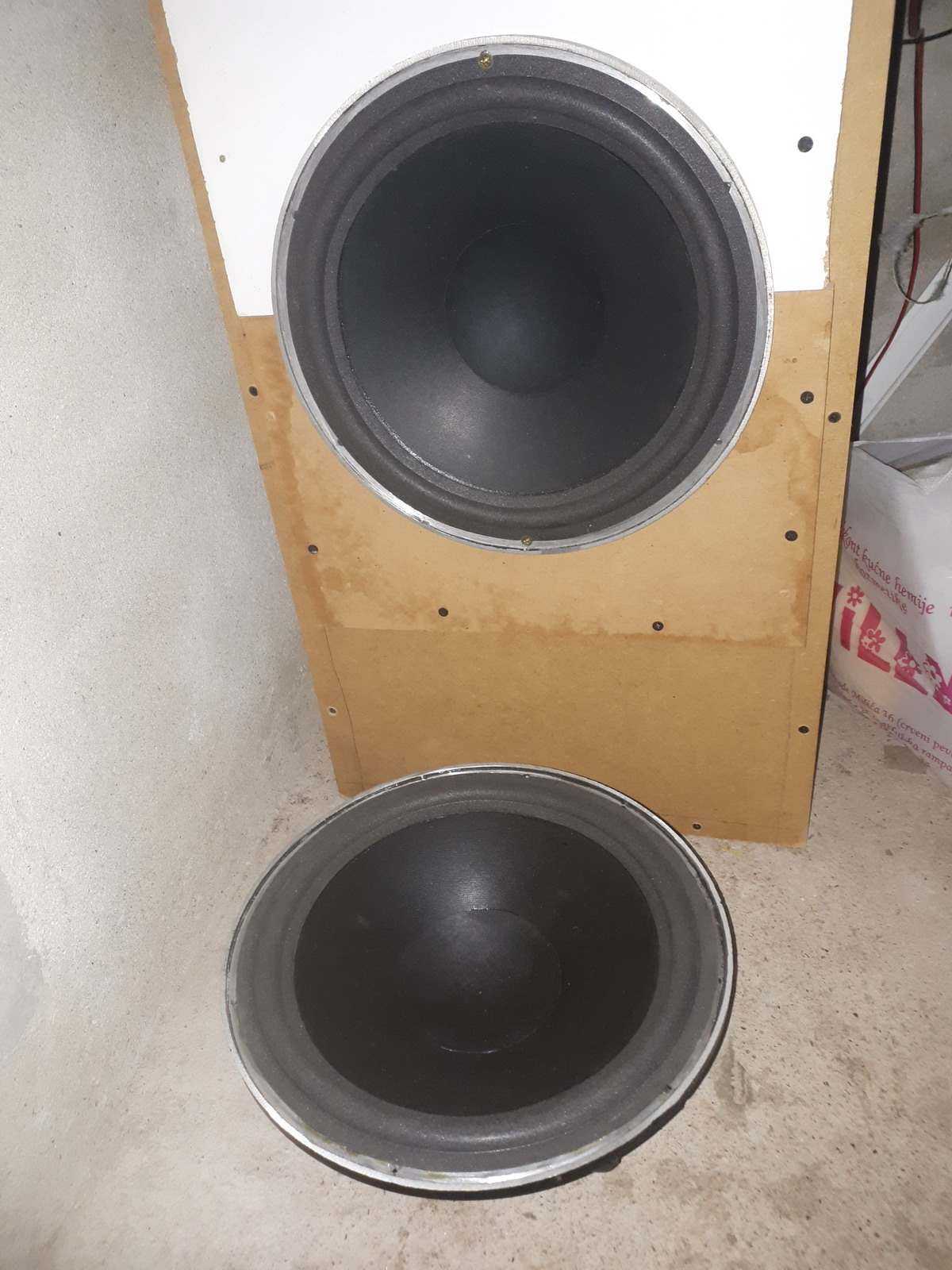

Aleks Napisano Maj 16, 2020 Autor #126 Napisano Maj 16, 2020 Svašta se radilo ovih dana, od svega čeprkanje po malo, pa i ovo. Deo sa basevima priveden kraju. Jbg, pošto se učimo dok sklapamo, ništa nije zapisano u kamenu pa ni voice coil za ove baseve. Tako je u kantu otišlo jedno 8 komada ja mislim, 2 vešanja, 5 spajdera Ono, kao oni kompleti za decu, igramo se i učimo Bilo je tu pokušaja "long-throw" kalema sa 0.3 žicom za Xmax od preko +/- 12mm (dalekobilo, pa sam skontao da to nema nikakvog smisla u ovoj konfiguraciji), pa 0.3 u 3 sloja, pa svašta nešto... Na kraju sam poslušao @Zvu - ov savet: kako je procep kod SAL magneta velikih 2mm, treba to dobrano popuniti bakrom, a da se dobije veći Bl, manja impedansa, razumna snaga, da se "popuni" procep bakrom što više: 0.2 mm motano u 4 sloja, pa po 2 paralelno. DC otpor 2 sloja je oko 9 oma, pa 2 po 2 paralelno mu dođe tu na 4.5, Znom 6 oma = podnošljivo sve u svemu. A i basevi najbolje tako rade, malo veća osetljivost, itd... Uglavnom, sve ima svoje i svaki magnet, vešanje, korpa, membrana, pravljena je za određenu konfiguraciju i tu ne možeš mnogo da vrdaš, tj. kako god se okreneš, pedu ti odpozadi, što će reći kom opanci tom obojci, tj. ako ne platiš na mostu platiš na ćupriji, itd itd Po 2 sloja damara svaki, sve spremno za kutijanje. Ts se nisu nešto Bogznašta promenili Al pazi, merenje se zove "05_damar" (peto merenje nakon damara ), znači ja sam to merio kad ga sastavim, pa kad stavim kalotu, pa nakon 30 sati svirke na solidno pojačano, pa nakon sunđer vešanja, pa opet usviravanje sunđera, pa nakon damara, pa poredio, poredio... ludnica Zaključak: Ništa bitno se tu ne menja, uvek su Ts parametri blizu, i uglavnom zavise od glavne konfiguracije: motor, membrana, vešanje, spajder, i to je to... sve ostalo su nijanse. dejanco32 je reagovao/la na ovo 1

Koja Napisano Maj 16, 2020 #128 Napisano Maj 16, 2020 Fino. Mada ništa nije falilo ni onoj prvoj varijanti, dosta manji Le, ostalo slično ili malo lošije
vladd Napisano Maj 16, 2020 #129 Napisano Maj 16, 2020 Damar bi verovatno smanjio neku distorziju uvijanja membrane, tu bu trebalo meriti sa razlicitim amplitudama signala u malim skokovima...
Aleks Napisano Maj 16, 2020 Autor #130 Napisano Maj 16, 2020 pre 3 časa, Koja reče Fino. Mada ništa nije falilo ni onoj prvoj varijanti, dosta manji Le, ostalo slično ili malo lošije E u tom grmu leži zec - nešto što se ne vidi mnogo na merenjima, ali se čuje i to vrlo: dosta "eksplozivniji", zvučnik, jer zapravo rade dva motora, a i Le nm veze, ionako će biti bas u 3 way. Gde ima mesta za 4 sloja, mora 4 sloja, inače mrka kapa. A i igranjac uz učenje - ko što rekoh.
