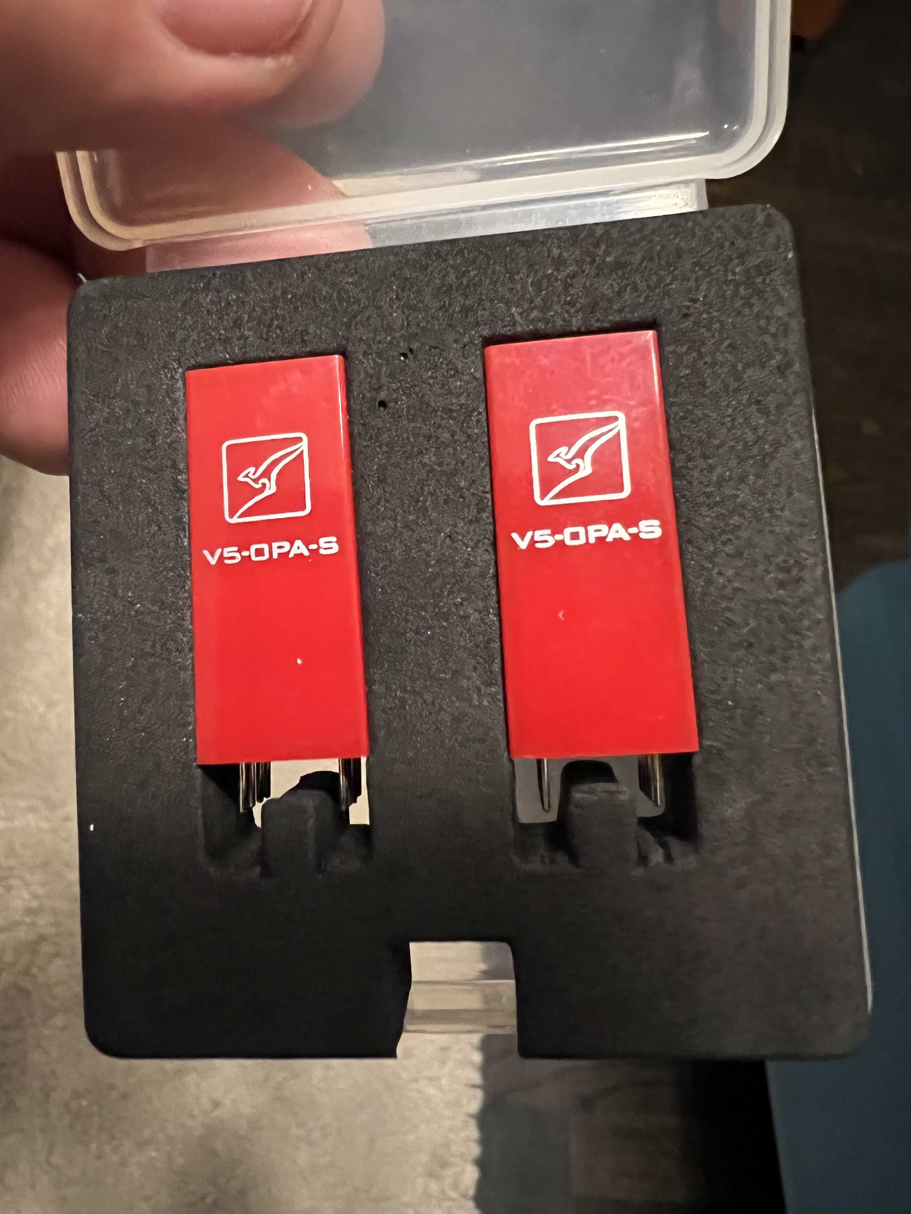

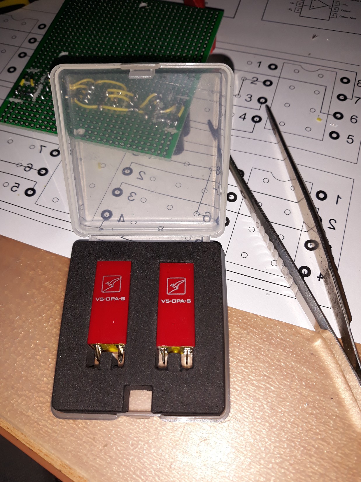

NIXIE Napisano Septembar 1, 2022 Autor #203 Napisano Septembar 1, 2022 Majku mu, ovako na brzaka, sve manje više novo, svi su dobri, svi su bolji od OPA1611/1612. V5i, V6 classic i SS3602. Biće ovo čini mi se stvar subjektivnog osećaja i kako se uklopi u sistem. Negde će biti bolje ovo negde ono. I dalje preferiram onaj Aikido plastični koji niko izgleda mi ne voli sem mene. Zbora je reagovao/la na ovo 1

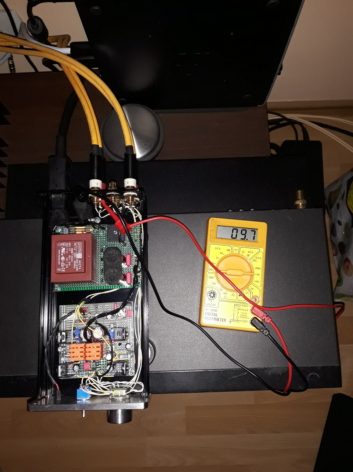

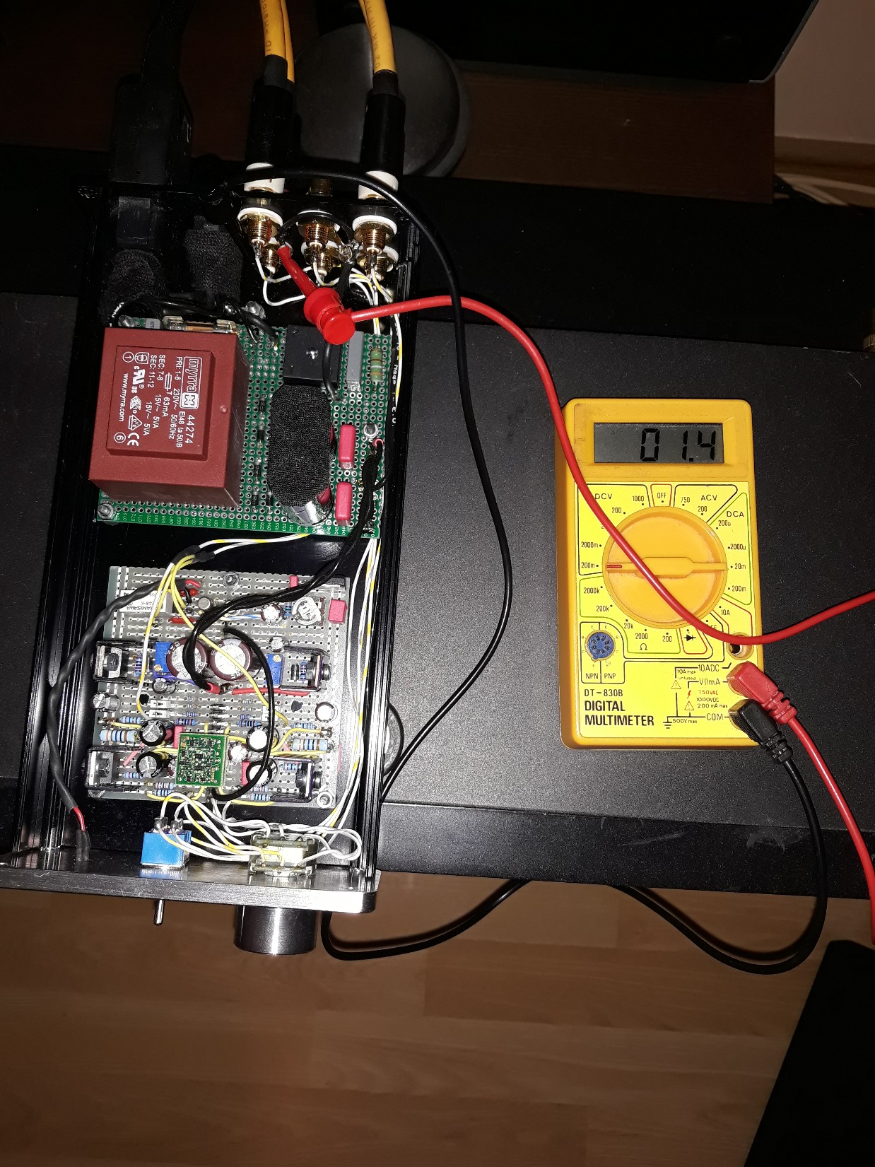

NIXIE Napisano Septembar 1, 2022 Autor #204 Napisano Septembar 1, 2022 Ono što mi se ne dopada kod V6 Classic je poveći DC offset, raste polako i stabiliše se na 10-tak mV kad se ugreje. SS3602 radi to isto, ali stane na oko 2mV. Svi ovi fabrički, čak i TL071CP iz Kelco su ispod 0,5mV. Uglavnom su tu oko 0,1-0,3mV.

vladd Napisano Septembar 1, 2022 #207 Napisano Septembar 1, 2022 48 minutes ago, NIXIE said: V6 Classic je poveći DC offset, raste polako i stabiliše se na 10-tak mV Zakaci skop paralelno tom instrumentu kojem nije za verovati.
NIXIE Napisano Septembar 1, 2022 Autor #208 Napisano Septembar 1, 2022 Oću, ali nema razloga da mu ne verujem. Pogotovu što sam merio DC ofset i svih ostalih. V6 ima veliki DC offset.
vladd Napisano Septembar 1, 2022 #209 Napisano Septembar 1, 2022 Bazicno netacan u opsegu i sklon smetnjama, nema tu sta da se veruje. Ko zna sta meri.
Zen Mod Napisano Septembar 1, 2022 #210 Napisano Septembar 1, 2022 bolji je i nikakav instrument od nepouzdanog
NIXIE Napisano Septembar 2, 2022 Autor #211 Napisano Septembar 2, 2022 (izmenjeno) Ma nije do instrumenta, imam ja još jedan instrument. Instrumenti pokazuju dobro i na opsegu 200mV u na opsegu 2V, uvek oko 9mV za V6. Svakako će ići i na osciloskop malo. Malo veći DC offset ima OPA1622, oko 1,5mV. Izmenjeno Septembar 2, 2022 od NIXIE

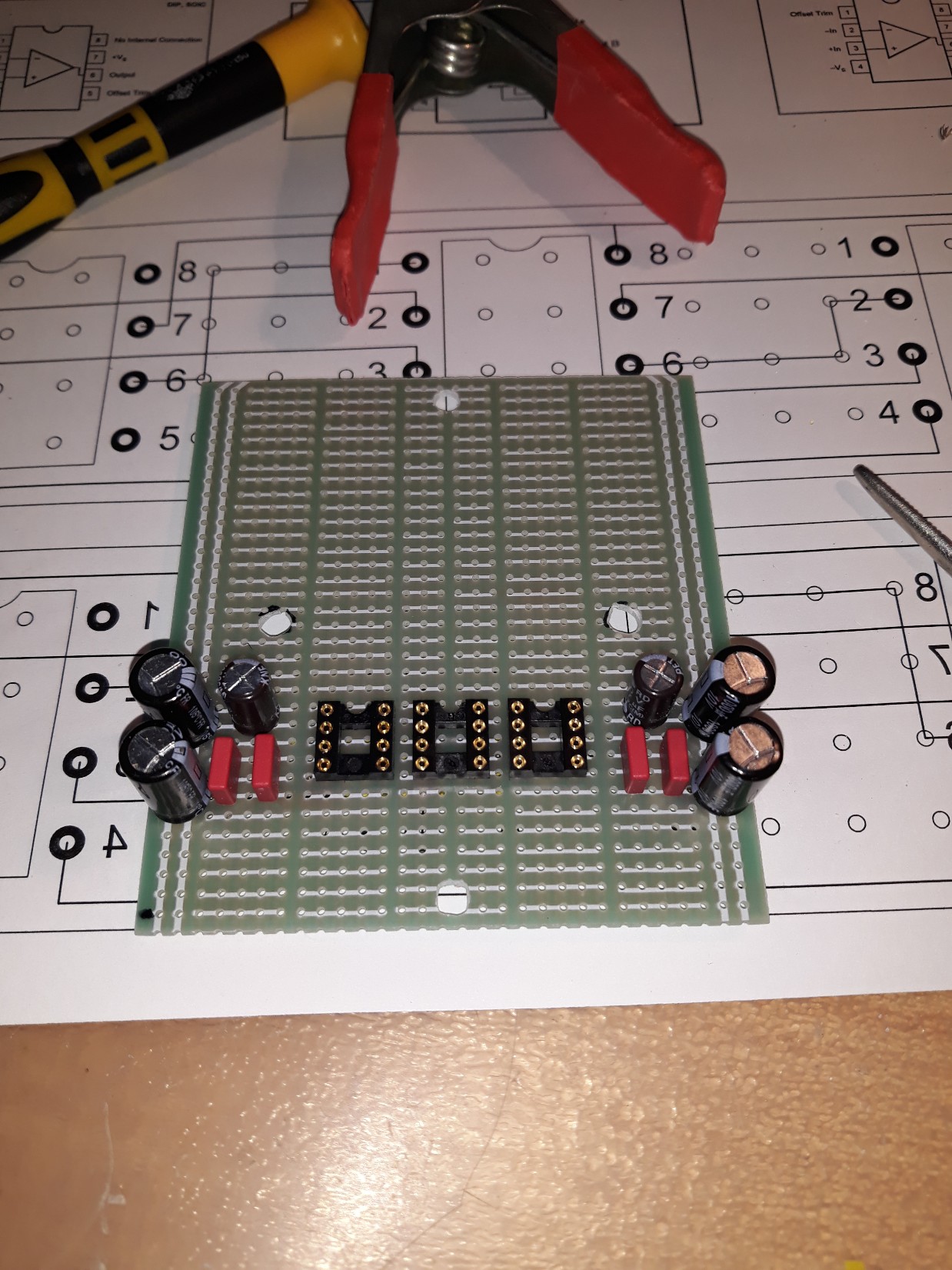

NIXIE Napisano Septembar 3, 2022 Autor #220 Napisano Septembar 3, 2022 A preamp ide ovako nekako. Levo i desno idu single OPA, u sredinu dual.
