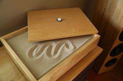

Doktor Napisano Novembar 18, 2019 #41 Napisano Novembar 18, 2019 1 hour ago, revox said: doco ... do opcije 3 treba imat radnog staza da se dodje ... . . . Razumemo se. To je TO. Sto se tice opcije 2, tj RP 3, a navedenog tvikovanja i diy-erisanja . . . , pa naravno, ima tu raznih mogucnosti. Na prvom mestu, eksterni PSU. Opcija 1 - nekako najrealnija za pokretaca teme, jer se sa minimumom finansija moze to dovesti na jedan ozbiljan nivo. Za obe opcije, pa i za trecu, a da je diy - Audio Isolation Sandbox. http://cognitivevent.com/sandbox.html Takodje, meni je veoma zanimljiv projekat "ljuljaske" ( cradle ) sa gumenim prstenovima koji je kace na metalne kuke . . . pokusacu da pronadjem projekat. A da, @Lemić je dosta toga eksperimetnisao i radio na audio polici sa unutrasnjim gumama od bicikla ili oni gumeni antidekubitalni slaufi. Fina tema . . . Lemić je reagovao/la na ovo 1
revox Napisano Novembar 18, 2019 #42 Napisano Novembar 18, 2019 8 minutes ago, Doktor said: Razumemo se. To je TO. Sto se tice opcije 2, tj RP 3, a navedenog tvikovanja i diy-erisanja . . . , pa naravno, ima tu raznih mogucnosti. Na prvom mestu, eksterni PSU. Opcija 1 - nekako najrealnija za pokretaca teme, jer se sa minimumom finansija moze to dovesti na jedan ozbiljan nivo. Za obe opcije, pa i za trecu, a da je diy - Audio Isolation Sandbox. http://cognitivevent.com/sandbox.html Takodje, meni je veoma zanimljiv projekat "ljuljaske" ( cradle ) sa gumenim prstenovima koji je kace na metalne kuke . . . pokusacu na pronadjem projekat. A da, @Lemić je dosta toga eksperimetnisao i radio na audio polici sa unutrasnjim gumama od bicikla ili oni gumeni antidekubitalni slaufi. Fina tema . . . mislim da cemo da zbunimo kolegu I da mu ogadimo vrtesku evo na brzinu nadjoh sta mu valja za prvu ruku ucinjet sa td160 https://audionostalgia.co.uk/thorens-td160-mki-upgrade/ Izolaciju gornje ploce td160 najlakse je napravit zamjenom plasticnih spejsera sa gumenim ... za pocetak
