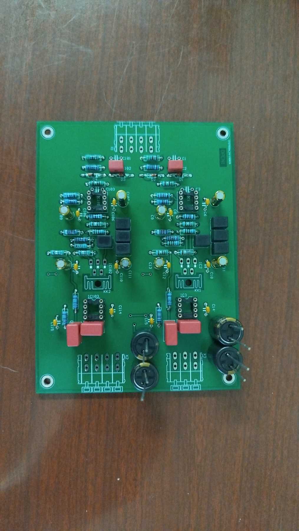

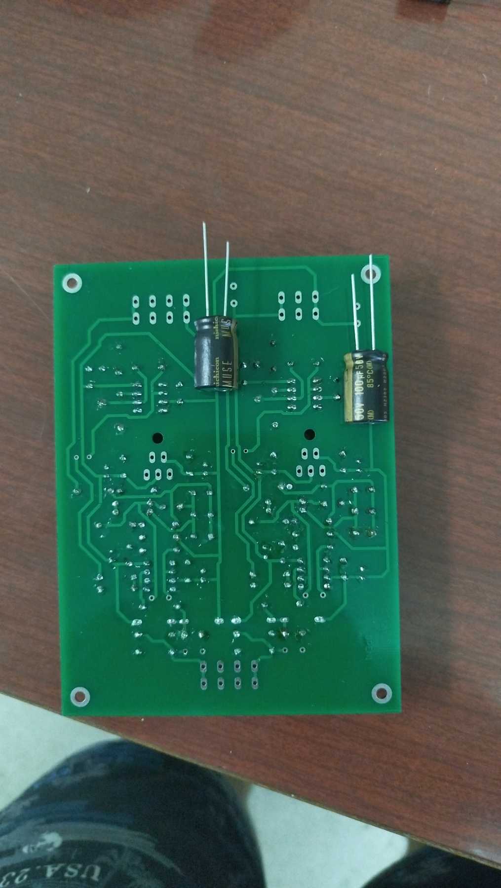

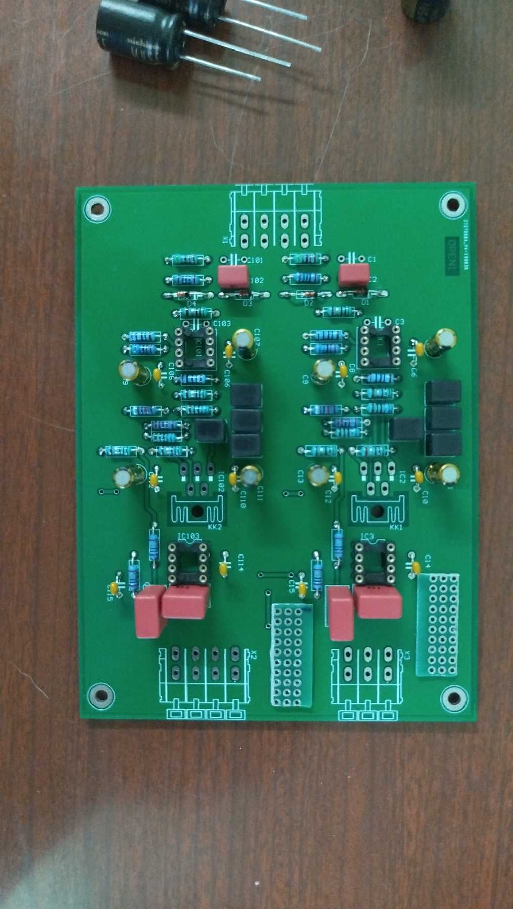

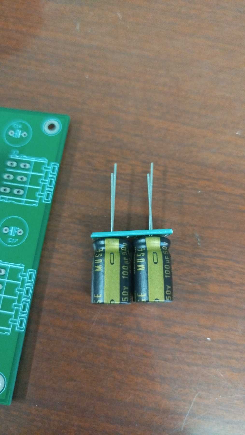

pmiroslav81 Napisano Avgust 9, 2024 #399 Napisano Avgust 9, 2024 Pozdrav. Posto za napajanje Macure treba da koristim Sipi Shant a koliko sam procitao i dobio savete od par kolega sa foruma šantovi ne vole veliki kapacitet elektrolita na ulazu u preamp , a na Macuri je po šemi 470uf za C16 i C17 nabavio sam Nichicon UKZ od 100uf koji su gabaritno poprilicno veliki . Da li je dovoljan kapacitet na Macuri od 100uf ili da vezem 2 paralelno za 200uf i da li je ovaj elektrolit dobar za ovu namenu ?
krca44 Napisano Avgust 9, 2024 Autor #400 Napisano Avgust 9, 2024 Koliko se secam meni je receno da elko iza shunt-a ne bi trebao biti LOW ESR / ULTA LOW ESR tip vec neki standardni. Kod mene nije isti shunt reg i ja sam preventivno na izlaz shunt-a stavio serijski na plus i minus otpore od 2R2 cini mi se - samo to planiram da izbacim ( na Macura pcb su 2x 470 uF , Rubycon ZHx - kolega je kasnije gledao datasheet i rekao da je to ok ).
pmiroslav81 Napisano Avgust 9, 2024 #401 Napisano Avgust 9, 2024 pre 43 minuta, krca44 reče Koliko se secam meni je receno da elko iza shunt-a ne bi trebao biti LOW ESR / ULTA LOW ESR tip vec neki standardni. Kod mene nije isti shunt reg i ja sam preventivno na izlaz shunt-a stavio serijski na plus i minus otpore od 2R2 cini mi se - samo to planiram da izbacim ( na Macura pcb su 2x 470 uF , Rubycon ZHx - kolega je kasnije gledao datasheet i rekao da je to ok ). Prelista net na brzinu i jedino sto nadje za Nichicon UKZ je Omega 0,08 a Rubycon ZH 0.074 sto mu dodje skoro pa ista vrednost za ostalo ne znam, i nisam mogao da nadjem nigde podatak da li Nichicon UKZ spada u Low ESR ili Ultra low ESR ili ne spada u te kategorije uopšte , bas me sad kopka
krca44 Napisano Avgust 10, 2024 Autor #402 Napisano Avgust 10, 2024 (izmenjeno) pre 15 časa, pmiroslav81 reče Nichicon UKZ spada u Low ESR ili Ultra low ESR ili ne spada u te kategorije uopšte Mislim da to mozes da stavis. Izmenjeno Avgust 10, 2024 od krca44
pmiroslav81 Napisano Avgust 10, 2024 #403 Napisano Avgust 10, 2024 pre 1 sat, krca44 reče Mislim da to mozes da stavis. Ma tako ce i biti pasta bog da nego cu staviti 2 na raster plocici paralelno vezane da dobijem 200uf a posto im je precnik 12,5 a visina 20mm jedva cu ih spakovati odozgore, razmisljao sam i varijantu jedan gore a drugu da zalemim odozdole ali onda moram odstojnike da stavim bar 20-25mm, nisam pametan
krca44 Napisano Avgust 10, 2024 Autor #404 Napisano Avgust 10, 2024 pre 3 časa, pmiroslav81 reče Ma tako ce i biti pasta bog da nego cu staviti 2 na raster plocici paralelno vezane da dobijem 200uf a posto im je precnik 12,5 a visina 20mm jedva cu ih spakovati odozgore, razmisljao sam i varijantu jedan gore a drugu da zalemim odozdole ali onda moram odstojnike da stavim bar 20-25mm, nisam pametan Vidi shemu - zar ta dva u originalu nisu u paraleli ... ili se kod njih racva napajanje ? Nemas mesta gore da ih stavis ?
pmiroslav81 Napisano Avgust 10, 2024 #405 Napisano Avgust 10, 2024 Jedan je za pozitivnu a drugi za negativnu granu . Slikacu pa cu prezentovati zamisao, a paralelno da veżem dva za + a dva za - granu da bi dobio tih 200uf
krca44 Napisano Avgust 10, 2024 Autor #406 Napisano Avgust 10, 2024 (izmenjeno) pre 45 minuta, pmiroslav81 reče Slikacu pa cu prezentovati zamisao, a paralelno da veżem dva za + a dva za - granu da bi dobio tih 200uf Ne moras, razumem sta zelis da uradis. Dva paralelno vezana gore i os dva paralelno vezana sa donje strane sa malo duzim izvodima posto bi stajali horizontalno, ako sam te dobro razumeo posto pominjes odstojnike od 20-25mm.... ? Ja bih pitao nekog ko bolje poznaje Sipi Shunt koji koristis jer mozda po jedan od 100uF budu dovoljni..... shunt bi trebalo da vec obavi glavni posao mislim. Izmenjeno Avgust 10, 2024 od krca44
pmiroslav81 Napisano Avgust 11, 2024 #407 Napisano Avgust 11, 2024 Tako je. Samo jedan gore i jedan dole ili samo dva gore na raster plocici. To pitanje i mene muci ,koliko kapaciteta staviti , mozda je i tih 100uf kao sto kazete dovoljno ali 470uf sam siguran da ne treba zato sam u nedoumici da li da riskiram i stavim 200uf, tu sam skoro na polovini kapacitivnosti po Macurinoj šemi ? A evo i slika NIXIE je reagovao/la na ovo 1
krca44 Napisano Avgust 11, 2024 Autor #408 Napisano Avgust 11, 2024 Cini mi se - ako paralelises kondove da sve stavis sa gornje strane jer onaj par koji bio mogao ici odozdo nekako mi deluje da bi smetao konekcijama ( ne znam da li planiras neke konektore kao Macura ili direkt lem zice na rupe ).
pmiroslav81 Napisano Avgust 11, 2024 #409 Napisano Avgust 11, 2024 Jeste , odozdole ako zalemim su preveliki mada bi ih izolovao, bolje odozgore lepo na raster plocici prvo pa onda za plocicu Macure. Jos samo kapacitet, da li je dovoljno 100uf ili da ipak idem na 200uf
krca44 Napisano Avgust 11, 2024 Autor #410 Napisano Avgust 11, 2024 pre 47 minuta, pmiroslav81 reče Jos samo kapacitet, da li je dovoljno 100uf ili da ipak idem na 200uf Stvarno te ne mogu posavetovati - ono sto je Macura predvideo je neka sorta finalnog de-cupolovanja napajnja, kakvo god ono bilo - on je koristio neki svoj regulator, ne secam se tacno kakav. Kako vidim stvar mozes verovatno da uradis obe stvari tj. 2 x 100 uF ili 2 x 200 uF zavisno od Sipi Shunt-a. Da sam na tvom mestu ja bih pitao Zen-a ili ManicP-a, on je pravio Sipi Shunt reg , mozda neku prethodnu verziju ali ga svakako poznaje pa ti mozda moze dati savet. Mozda eventualno pogledas na big diy-a sta su drugi radili, mislim da je samo par radova prikazano i da je svako koristio neki drugi regulator, bar jedan shunt.
pmiroslav81 Napisano Avgust 11, 2024 #411 Napisano Avgust 11, 2024 pre 59 minuta, krca44 reče Stvarno te ne mogu posavetovati - ono sto je Macura predvideo je neka sorta finalnog de-cupolovanja napajnja, kakvo god ono bilo - on je koristio neki svoj regulator, ne secam se tacno kakav. Kako vidim stvar mozes verovatno da uradis obe stvari tj. 2 x 100 uF ili 2 x 200 uF zavisno od Sipi Shunt-a. Da sam na tvom mestu ja bih pitao Zen-a ili ManicP-a, on je pravio Sipi Shunt reg , mozda neku prethodnu verziju ali ga svakako poznaje pa ti mozda moze dati savet. Mozda eventualno pogledas na big diy-a sta su drugi radili, mislim da je samo par radova prikazano i da je svako koristio neki drugi regulator, bar jedan shunt. Nista , sacekacu jos malo na savet iskusnijih pa da lemiiiiiiiiiiiiiiiiii..........m 😃 i da pustam struju 😁😁😁😁 krca44 je reagovao/la na ovo 1
ManicP Napisano Avgust 12, 2024 #412 Napisano Avgust 12, 2024 Sipi je u orginalu stavio Ultralow ESR kondove. Tu su struje reda par destiina mA. Ja bi metno po 100u i samo proverio da li ima nekih problema na napajanu (oscilacija i sl...) i muzika. zerowaf and krca44 je reagovao/la na ovo 2
pmiroslav81 Napisano Avgust 12, 2024 #413 Napisano Avgust 12, 2024 Hvala ManicP na savetu. . Tako ce i biti 😀
