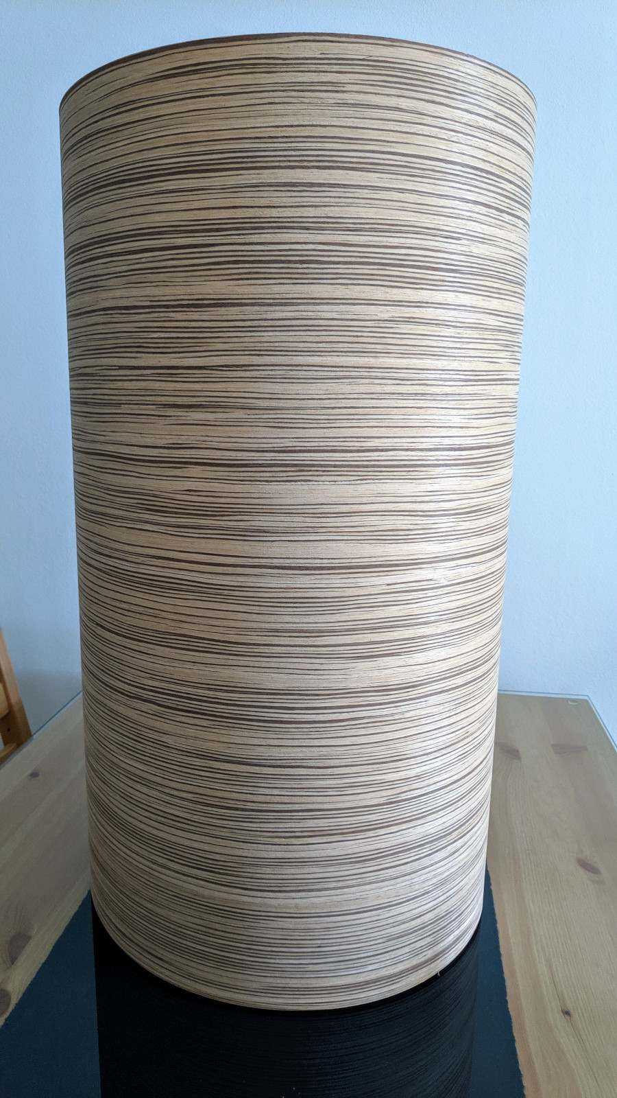

stefaca Napisano Novembar 11, 2019 Autor #25 Napisano Novembar 11, 2019 Mala najava za predstojeci korak. Ovih dana bice izgranja sa lepkom. NIXIE, chakija, Woland and 2 ostalih je reagovao/la na ovo 2 3

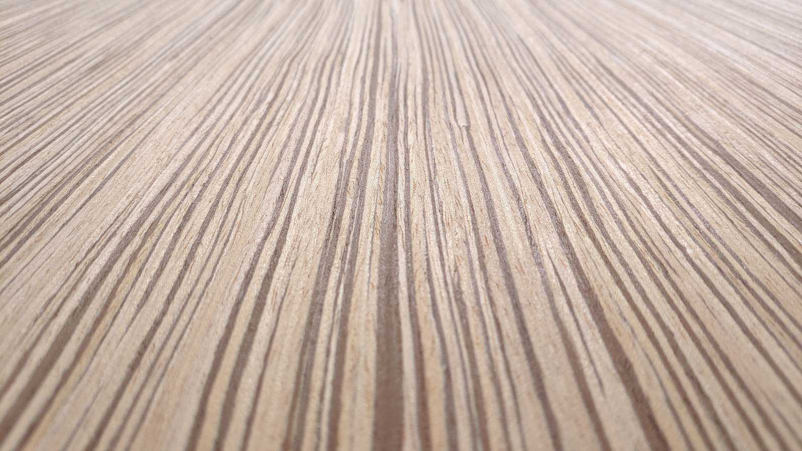

Leonardo Napisano Novembar 11, 2019 #26 Napisano Novembar 11, 2019 ^ Sviđa mi se ovaj furnir. Koja mu je debljina?
stefaca Napisano Novembar 11, 2019 Autor #27 Napisano Novembar 11, 2019 4 minutes ago, Leonardo said: ^ Sviđa mi se ovaj furnir. Koja mu je debljina? 0.6mm, zebrano fineline. Ima 2 verzije da kazem. Ova je meni bila lepsa uzivo. Leonardo and Woland je reagovao/la na ovo 1 1
stefaca Napisano Novembar 11, 2019 Autor #29 Napisano Novembar 11, 2019 22 minutes ago, djmilicic said: Gde kupljeno? Saljem PM. Da ne bude da reklamiram i slicno.
Aleks Napisano Novembar 11, 2019 #30 Napisano Novembar 11, 2019 Slobodno napiši, da ljudi znaju, šta reklama. I mene interesuje
stefaca Napisano Novembar 12, 2019 Autor #31 Napisano Novembar 12, 2019 17 hours ago, Aleks said: Slobodno napiši, da ljudi znaju, šta reklama. I mene interesuje Ja uzeh na KupujemProdajem. Veliki izbor ima i na sajtu frischeis-u. Evo i cenovnika. Fineline je negde pri kraju dokumenta. Leonardo and Aleks je reagovao/la na ovo 2
Leonardo Napisano Novembar 12, 2019 #32 Napisano Novembar 12, 2019 ^ Kako su ti poslali naručen furnir? Smotano na neki tubus ili upakovano između daskica ili kartona? Meni savršeno odgovara da naručim i da mi kurir donese.
stefaca Napisano Novembar 12, 2019 Autor #33 Napisano Novembar 12, 2019 1 minute ago, Leonardo said: ^ Kako su ti poslali naručen furnir? Smotano na neki tubus ili upakovano između daskica ili kartona? Meni savršeno odgovara da naručim i da mi kurir donese. Ovi drugi kako im pise na sajtu kaze da rade dostavu. Meni juce bilo dosadno, neradni dan, seo u auto i otisao da uzmem. Ujedno da vidim uzivo taj furnir. Eto, da nisam otisao uzeo bih pogresan

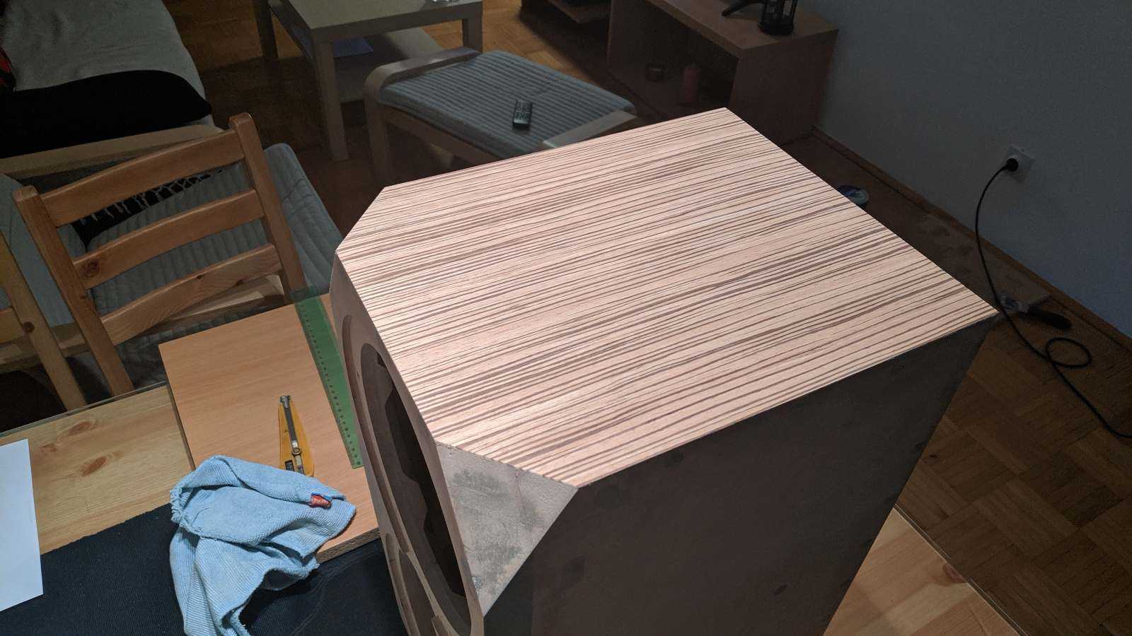

stefaca Napisano Novembar 17, 2019 Autor #34 Napisano Novembar 17, 2019 Radilo se malo danas. Pocelo je lepljenje zvanicno. Sta da kazem? Ziveo lepak krca44, NIXIE, djmilicic and 8 ostalih je reagovao/la na ovo 5 5 1

mutayu Napisano Novembar 18, 2019 #38 Napisano Novembar 18, 2019 Napisi nam i malo detalnije kako radis sa furnirom. Kako seces, cime lepis, koliko se susi, cime presujes...
zek Napisano Novembar 18, 2019 #39 Napisano Novembar 18, 2019 14 hours ago, stefaca said: Sta da kazem? Ziveo lepak Aha, znači počeo si da ..vaš..... stefaca je reagovao/la na ovo 1
NIXIE Napisano Novembar 18, 2019 #40 Napisano Novembar 18, 2019 4 hours ago, mutayu said: Kako seces, cime lepis, koliko se susi, cime presujes... Ja sam radio sa drvofiksom, namaže se furnir i kutija (koristio sam mali valjak da bude ravnomerno). Kada se osuši zalepim peglom preko pamučne krpe i okrajcujem skalpelom natenane pa finom šmirglom doteram. Evo stoji od 93 nije se nigde odlepilo. Probaj na nakom parčetu, medijapan dosta upija lepak pa tu možda mora dva puta premaz lepkom. Ja sam tada furnirao već ranije farbane kutije (lak za školske table), jedan premaz lepka je bio dosta, a pre toga lagano šmirglanje farbe. Kad sam kasnije furnirao neku ivericu, mazao sam je dva puta lepkom jer je upijala dosta. Može i Sintelanom da se lepi, samo to je onako težak trip zbog isparenja. mutayu je reagovao/la na ovo 1
stefaca Napisano Novembar 18, 2019 Autor #41 Napisano Novembar 18, 2019 7 hours ago, mutayu said: Napisi nam i malo detalnije kako radis sa furnirom. Kako seces, cime lepis, koliko se susi, cime presujes... E ja sam se odlucio na sledeci proces: * uzeo krep traku, profi neka, ne hobi. hobi mi se odlepi za 5min * lepim furnir na mestu gde ga secem, secem skalpelom, lagano pa dok ne prodje skalpel skroz * zatim sintelan i spakla i nanesem ruku na kutiju i sacekam da se osusi. onda druga ruka lepka na kutiju i prva na furniru. sacekam da kada prinesem ruku da dlacice se ne lepe bas * prinesem furnir lagano jednu stranu i parcetom drveta sirine 5cm lagano nanosim i stiskam furnir * kada sve legne nastavim da stiskam dosta jace da ga sto vise nabijem na drvo da se lepak sto vise uhvati Sve ovo je po savetu starijeg i iskusnijeg kolege. Meni je ovo prvi put da lepim ovim lepkom. Ali da moze i lepak za drvo i pegla. No, plasio sam se posto je dosta tanak furnir da mi lepak ne prodje kroz isti. Zato sam se odlucio na ovu metodu. Za sada od slika nemam nesto. Samo to dno sam zalepio. Ovih dana nastavljam. Dosta vremena mi oduzme to sto kutija nije pravilnog oblika vec ima te secene coske kako gore tako i dole. djmilicic, mutayu and krca44 je reagovao/la na ovo 3
