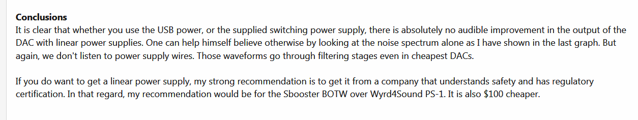

Izvinjavam se što upadam bez kucanja, ali molio bih vaše komentare na ovaj zaključak sa sajta https://www.audiosciencereview.com/forum/index.php?threads/do-you-need-linear-power-supply-for-dacs.7021/
Baš sam se naložio da pazarim jedno kršteno napajanje za netbook i jedno za D10, a onda naleteh na ovo.
Topic ''Do you need linear power supply for DACs?''

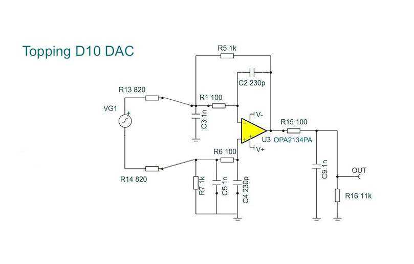

eto, rešio si rebus :sarcastic_hand: ja sam se čim sam se dovatio kući izolovao u "lemionicu" pa mi pade na pamet ideja, pošto mi je osnovna ideja bila probati DAC u voltage out modu, a za to se činilo da je trafo idealno rešenje, zašto ne probati eliminisati i trafo iz putanje i videti da li je dovoljan load trećeg opampa da ga prebaci u voltni mod. I jeste, i pošto ga treći opamp pretvara u nebalansirani signal ne smeta mu ni što su izlazi na 1.65V DC opet se na izlazu iz Topping-a dobija 0V ofsetta, tako da nema potrebe za dodatnim elemenatima u vidu kondenzatora ni posle DAC-a ni posle trećeg opampa. Što ti kažeš - sve prepravke su samo izbacivanje onoga što mi ne treba :sarcastic_hand: Na prvu loptu čini mi se da je još transparentnije nego sa trafoom.

sa trafoom izgleda ovako, simplest šema koja meni najbolje svira, bez ikakvih load-ova ni na primaru ni na sekundaru, ali za sada mi se više sviđa i bez I-V sekcije i bez trafoa, less is more :dance4:trafo.jpg.44361e20431d78aa80cb87f2245bc38a.jpg

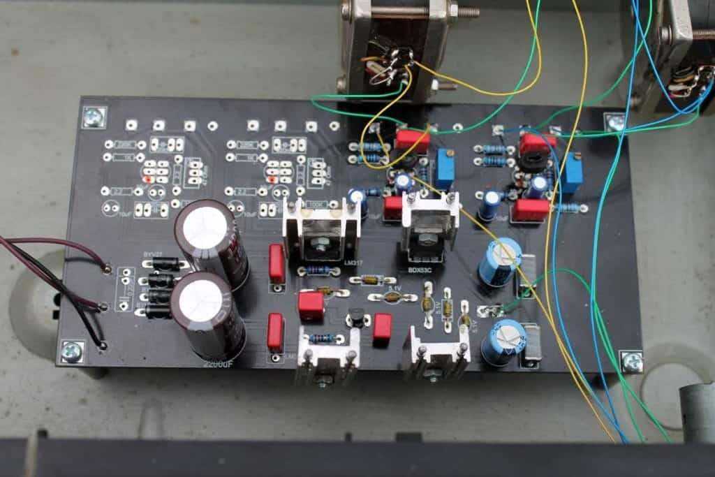

nema tih otpornika :ph34r: na ovoj šemi (to je ona koju si ti postavio) ovi otpori od 820 predstavljaju otpornost unutar DAC-a, nema ih na ploči fizički, na ovoj prekrojenoj šemi što sam postavio DAC je vezan direktno na trafo (ili na treći opamp preko ovih 100 omskih otpora i filtera), ti od 820 "ne postoje" fizički na ploči. Slikaću sutra ploču očišćenu od elemenata pa ću sve da obeležim :oke:

pa da, direkt izlaz iz dac-a ima 1.65V DC, a i bolje je da koristiš oba izlaza iz DAC-a (+ i -) kad su već tu pa ti treba nešto da ga debalansira i da mu skine DC, a to može ili trafo ili ovaj treći opamp u ovoj konfiguraciji. Ne znam da li si me razumeo ovako kad se izbaci komplet IV stepen i bez trafoa veže DAC balansirano na treći opamp, izlaz iz Toppinga je i dalje na 0V
