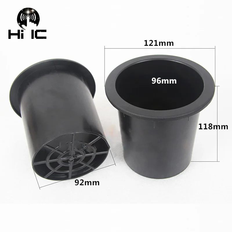

Da ne zaboravim, s obzirom na veličinu tog vozača, treba imati barem 3 otvora od 100 mm, dužine recimo 100 mm za aperiodično prigušenje.
Svaka ti čast na trudu, baren neki konstruktivan prijedlog.
A šta misliš kada bi kutiju povećao za barem 50 litara.
Recimo 120x40x55 cm unutrašnje iskoristivosti rađen sa mdf 25mm. ili slično?
@Srebrenocrni nemoj gubiti vreme i novce na novu kutiju, bolji je aperiodic damping sa postojećom kutijom. Osim toga, ako ti je izvor zvuka digitalan, slušaš fajlove, Tidal ili šta već, u plejeru na PC odradi ekvilajzerom da zvuči kako ti se sviđa. Pa kad to namestiš, posveti se spoljašnjem izgledu kutije, ili prodaj to pa traži nešto drugo. Ili nađi neki kombi pa šalji to Miki. :D
