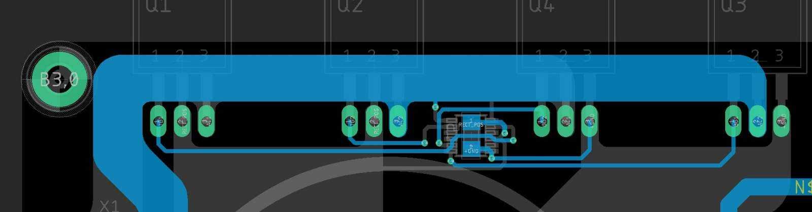

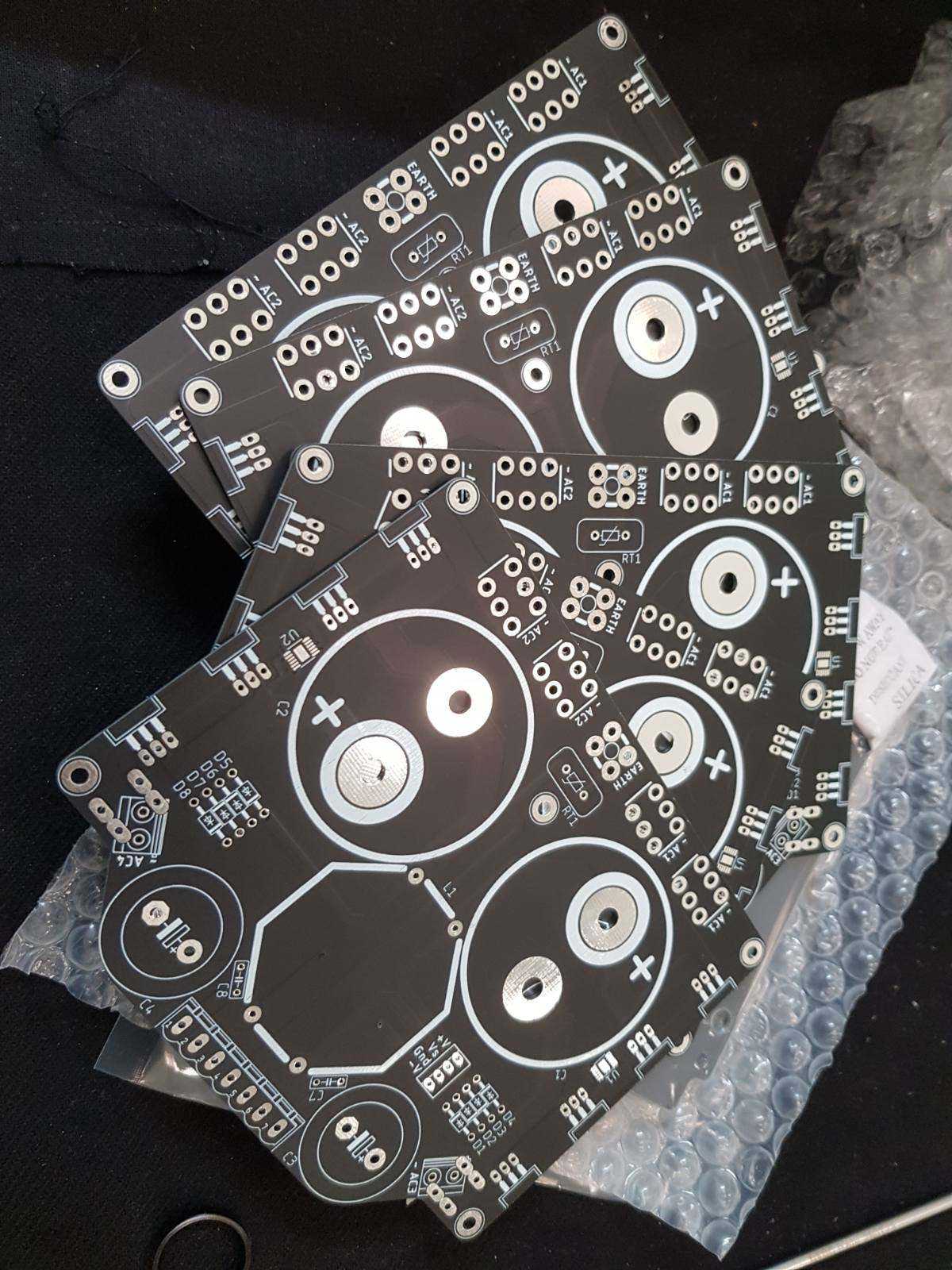

shonne Napisano Februar 27, 2020 #158 Napisano Februar 27, 2020 malo drugacije napajanje je trenutno na test. Umesto mur dioda idu mosfetovi i LT4320 STP130N6F7 STMicroelectronics | Mouser Europe EU.MOUSER.COM STP130N6F7 STMicroelectronics MOSFET N-channel 60 V, 4.2 mOhm typ., 80 A STripFET F7 Power MOSFET in TO-220... https://www.analog.com/media/en/technical-documentation/data-sheets/4320fb.pdf dejanco32 and Aleks je reagovao/la na ovo 2
Zen Mod Napisano Februar 27, 2020 #159 Napisano Februar 27, 2020 ima li hard data , ripple i razlika napona u odnosu na regularni diode bridge? poceo ja to da crtam pre godinu , ali se zabacilo na kraj liste
shonne Napisano Februar 27, 2020 #160 Napisano Februar 27, 2020 2 minutes ago, Zen Mod said: ima li hard data , ripple i razlika napona u odnosu na regularni diode bridge? poceo ja to da crtam pre godinu , ali se zabacilo na kraj liste ono sto trenutno znam, nema grejanja kao sto rade diode, i druga stvar za koju sam upoznat, nema pad napona, 1-1,41V.

vladd Napisano Februar 27, 2020 #163 Napisano Februar 27, 2020 Hoce li da bude neka grupna nabavka...dja ploce dja cipova...dok Korona hara...?
shonne Napisano Februar 27, 2020 #164 Napisano Februar 27, 2020 4 minutes ago, vladd said: Hoce li da bude neka grupna nabavka...dja ploce dja cipova...dok Korona hara...? videcemo. Michele treba da odradi test da vidimo kakvi su zvucni utisci u odnosu na classic napajanje. kaze da mosfetove moze da drzi u vazduh koliko su hladni. 11 stepeni naspram 66 sa classic...
vladd Napisano Februar 27, 2020 #165 Napisano Februar 27, 2020 Sumnjam u zvucni test, mnogo su male razlike u riplu, pad napona je prakticno mizerna procentualna razlika da bi je pojacalo videlo, ali je stvar ekstra korisna, a sigurno nema diodnog pucnja.
shonne Napisano Februar 27, 2020 #166 Napisano Februar 27, 2020 3 minutes ago, vladd said: Sumnjam u zvucni test, mnogo su male razlike u riplu, pad napona je prakticno mizerna procentualna razlika da bi je pojacalo videlo, ali je stvar ekstra korisna, a sigurno nema diodnog pucnja. na prvu loptu kaze: maybe a little darker bckgrnd videcemo ovih dana...
vladd Napisano Februar 27, 2020 #167 Napisano Februar 27, 2020 Shot noise lepo moze da zadje u slusni opseg, to je klasicna emisija pregrejanih i energetski jakih elektrona... Pride i manji termalni sum..bazna frekvencija 50Hz, uz par celobrojnih mnozenja ulazi u zonu bolje prijemcivosti uva. Ali neka ipak proveri viseput, da ne bude placebo...pa da se radujemo boljitku..
Zen Mod Napisano Februar 27, 2020 #168 Napisano Februar 27, 2020 1 hour ago, vladd said: .....a sigurno nema diodnog pucnja. e vidis ....... i za temperaturu i za diodni i ja imam vrbopuc ono sto me interesuje je ne "maybe little darker background" nego ocu bre nebozemlja razliku , da bi se uopste akao sa tim sa jedne strane se u sistem ubacuje citava skalamerija koja , da ga 'bes smanjuje stepen pouzdanosti , a sa druge strane - zujanje trafoa se resava relativno jednostavno , pametnim snubber kolom videti Quasimodo na big diya
