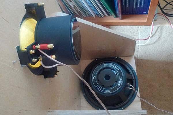

vi, sto volite da se drogirate sa drugi harmonik... cisto nfo, sta Papa slusa na sea ranch... valjda neko merilo :)

3 minutes ago, Mikorist said:
zaboravio si ostatak
vidis da se ovde igra, da testira razglasne kutije i kablove... bitna je main soba kad dodju prijatelji na kafu :)
Podeli ovu poruku
Link do poruke
4 minutes ago, shonne said:
@Mikorist interesantna je jos stvar, da u main sobu nije stavio point 8, nego xa60.5
To slika od pre 2015-e :hihihihi:
