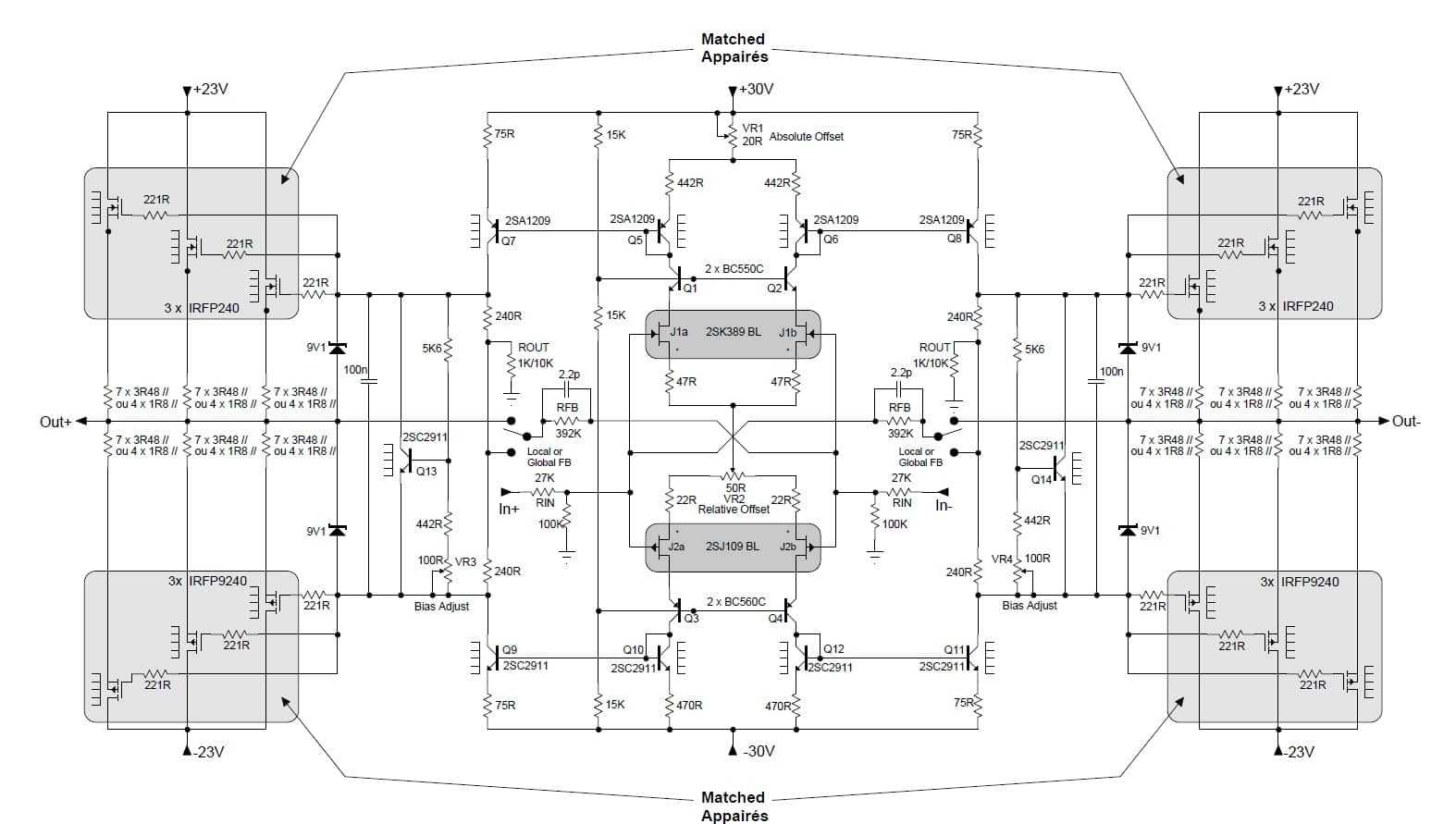

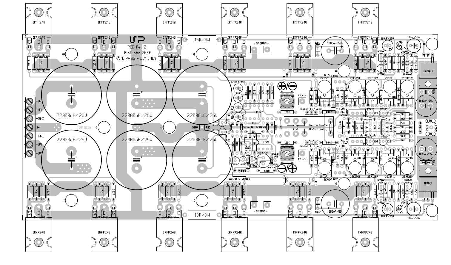

23 hours ago, shonne said:
za treci projekat...
inace ovi tranzistori su predvidjeni za ovo...
3 po kvadrantu. To ce da se proba, obavezno. Stim sto nece da se ide po default kao su drugi radili vec ce bias da ide malo vise, otprilike 450mA po tranzistoru, oko 30W u A klasi i oko 90-100W AB.
plocica kako izgleda.
kondenzatori, nece da se stavljaju, vec ce sa externo napajanje samo da se prikljuci, spoje vodovi na plocici. U sredini je zastita se relejom, sa desne strane je regulator za UGS od +/-30V i sam UGS.
znaci samo plocica na vec podstojeci hardver. Inace amp je UGS power.

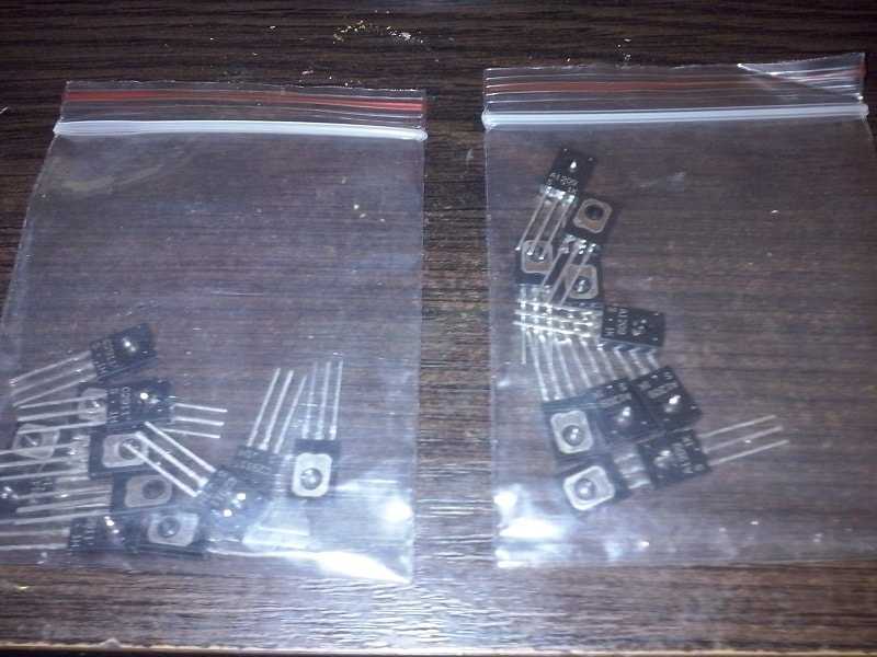

a sta fali BD139/140?
Link do poruke
iskreno, nisam ni obracao paznju na njih. Citao malo temu na velikom forumu, niko ne spomenu pa reko da se drzim ko pijan plota za original BOM.
ono sto sam ja citao zamene ljudi spominjali KSC3503, KSA1381, FQA16N25, CFQA12P20
uopste nisam razmisljao za BD :(
Link do poruke
1 hour ago, vladd said:
Ja pamtim MJE243-253 kojima se malo sta moze prigovoriti na tom mestu, e sad..da li su po poslednjoj modi...ne vem.. :D
Ja pamtim i germanijum tranzistore, a vidim da su opet nekako u modi, verovatno bez razloga ili što su retki i skupi.

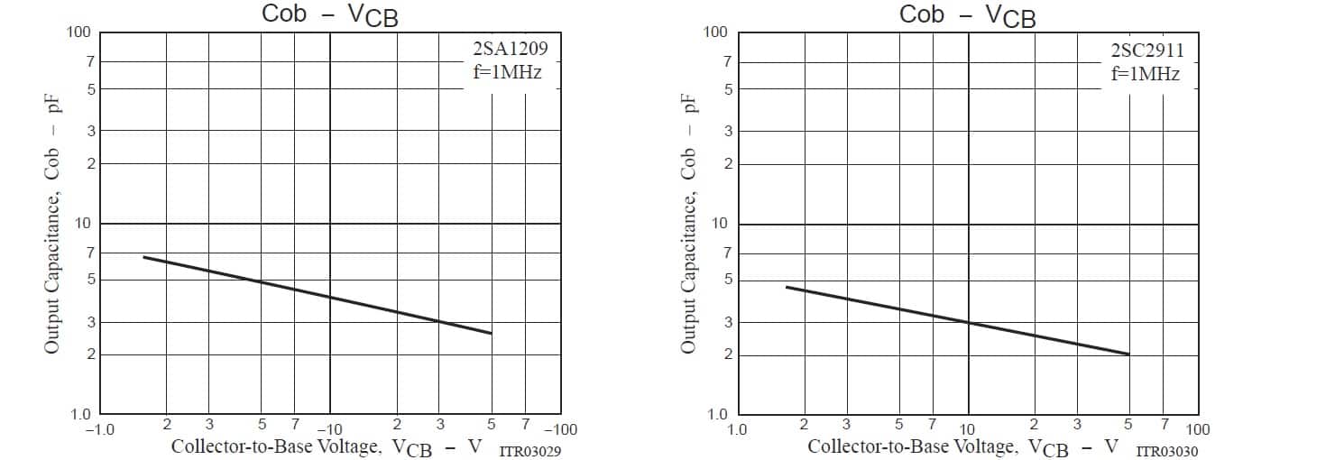

Solidno visok napon, sto omogucava dobar sving signala VAS, dobar gain bandwidth product, oko 40MHz, st istina otvara vrata pakla oscilovanja..solidnu struju pri naponima potrebnim za taj stepen, i solidno strujno pojacanje pri 1-2 A, iako su oni za 8A
https://www.onsemi.com/pub/Collateral/MJE243-D.PDF
E sad tu postoje neke stare i opste dileme i debate, o ponasanju samih spojeva na malostrujnim signalima(velicina izolacije i velicina zone emitera), a u velikom naponskom polju, veliki su pobocni efekti u P-N spoju, ali tu nisam nasao zdrav zakljucak(sto ne znaci da ga ne trazim, ali je problem tehnoloski, a za te probe nema uslova), na audio primenu mislim, linarnost je sustina, posto su same topologije pravile vise problema nego sama struktura tranzistora...
Uglavnom su, bar za nijansu, bolji od inace dobrih BeDa...:)
