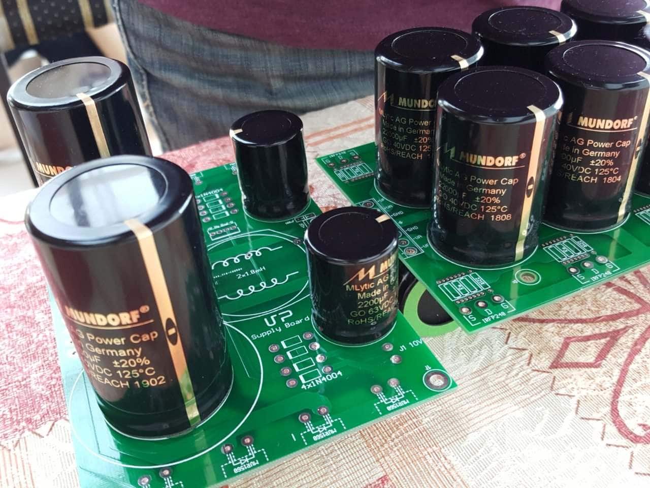

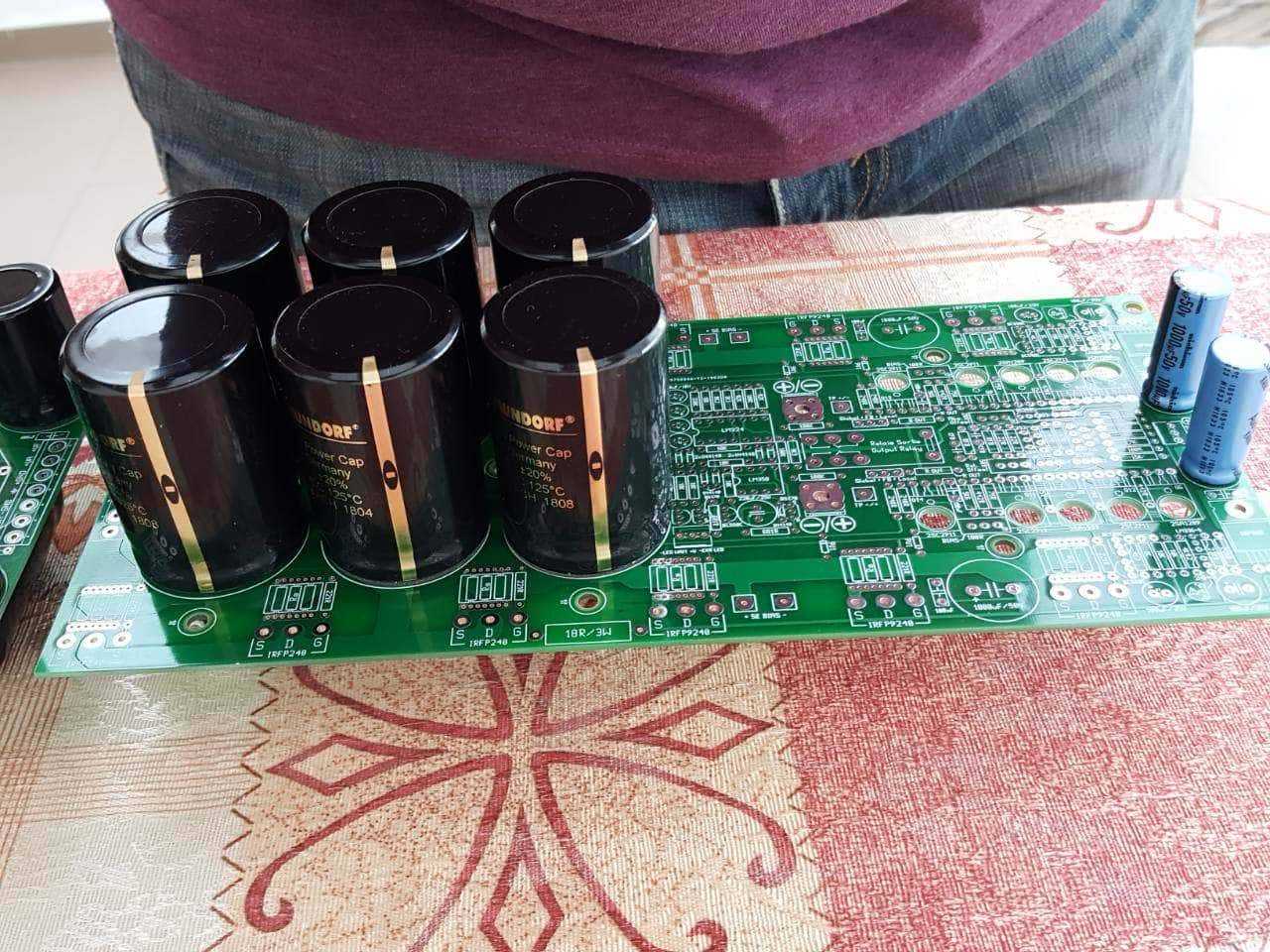

shonne Napisano April 12, 2019 Share #89 Napisano April 12, 2019 Prijatelj radi... Isto kao Nelson sto je opisao stim sto je ovde source ovo...https://www.amazon.de/Voltcraft-VLP-2403-Labornetzger%C3%A4t-einstellbar/dp/B003A6961KJedan stap sinoc...Inace, plocice su stigle. Danas pokupili iz poste. Na vrednost mi naplatili 1200din porez. Niko nista nije duzan, slikam sve i saljem ovih dana. Samo da zavrsim sa zastitom vocki. Link to comment Podeli na ovim sajtovima More sharing options...

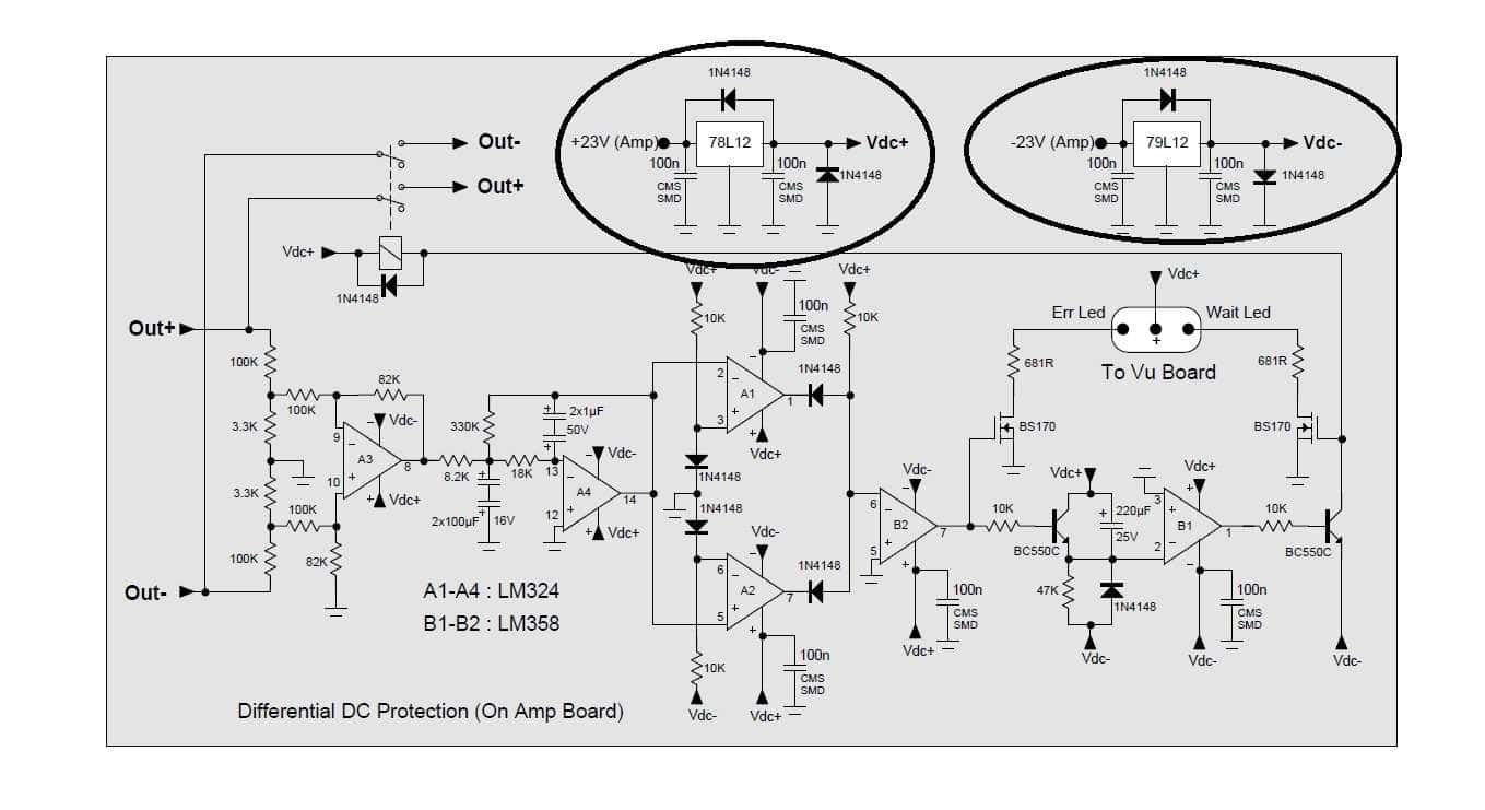

shonne Napisano Maj 1, 2019 Share #96 Napisano Maj 1, 2019 @vladd @bnb @Impuls jedna greska ima na plocici, kada se radi da se zna. Dodati ovaj spoj... Link to comment Podeli na ovim sajtovima More sharing options...
shonne Napisano Maj 1, 2019 Share #97 Napisano Maj 1, 2019 svima je poslata doc... pa gledajte. To je neki 100nf na ovom delu. Koji tacno, mrzi me da gledam. Bitno da se zna. Link to comment Podeli na ovim sajtovima More sharing options...
vladd Napisano Maj 1, 2019 Share #98 Napisano Maj 1, 2019 Zakrenes malo kond.. shonne je reagovao/la na ovo 1 Link to comment Podeli na ovim sajtovima More sharing options...
