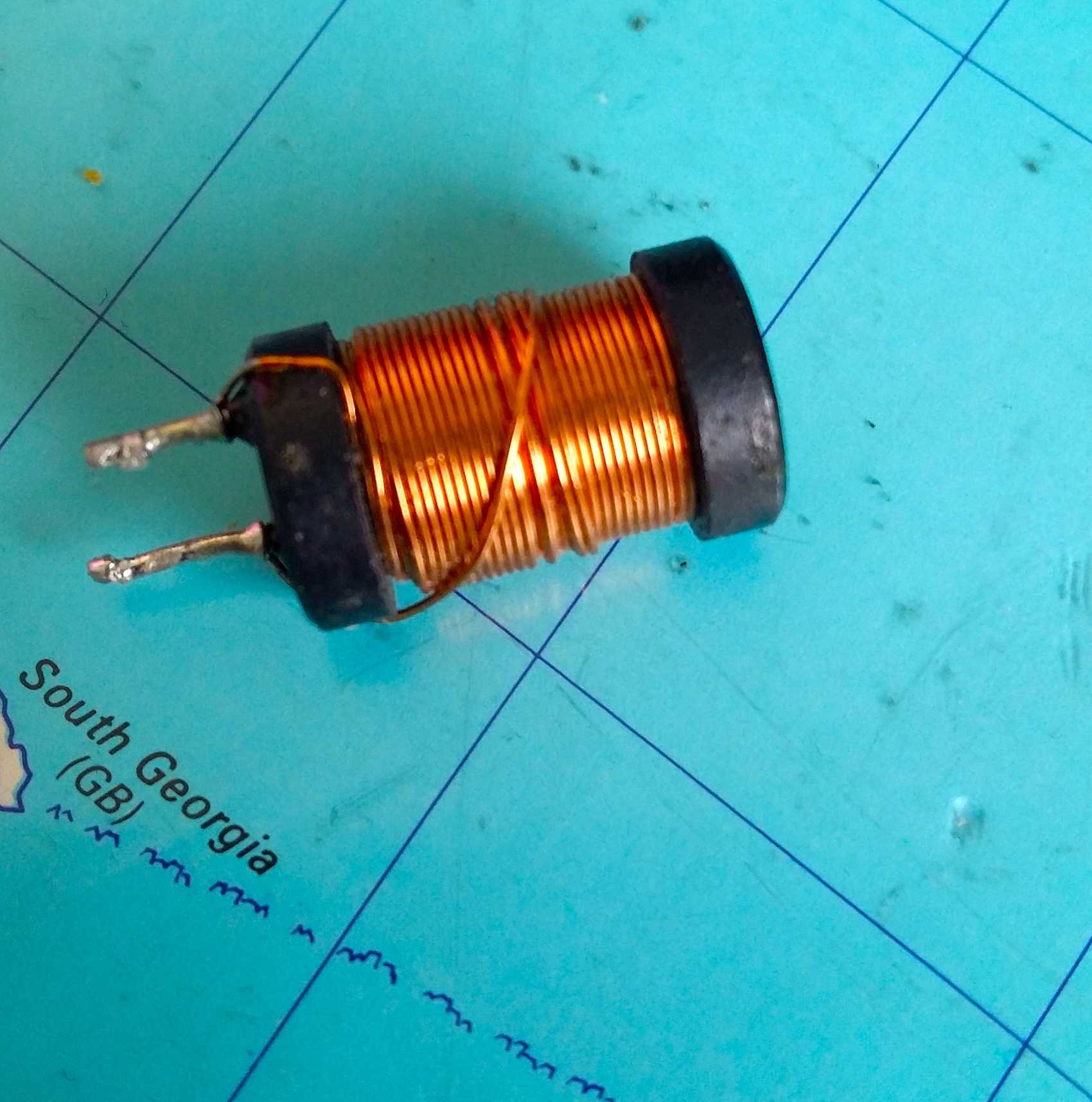

NIXIE Napisano Januar 28, 2021 Autor #891 Napisano Januar 28, 2021 WaveIO USB karticu imam, radi besprekorno kad ima minus, kad nema ili stavim 47oma na kabal, zeza i gubi vezu, znači direktno minus vezan za nju mora biti, nisam probao manji otpornik. Kartica ima galvanske izolatore na I2S ka DAC i na SPDIF izlazu, tako da to nije nikaki problem. Imam za nju posebno trafo i napajanje +5VDC koje nije direktno uzemljeno, znači sve je besprekorno. Možda da probam induktivnost neku na minus kabal da stavim ili manji otpornik, 22oma recimo. Ulaz kartice je USB konektor zalemljen direktno na PCB, tu ne mogu ništa da petljam.
Mikorist Napisano Januar 28, 2021 #892 Napisano Januar 28, 2021 probaj onda samo induktor na feritu kao gore na slici - ovaj je 0.68mH i ima obeleženo tačkicom gde počinje namotaj ali neverovatno kako svira sa tim govancetom na minus...možda čak može direkt u kabl da se ugradi
