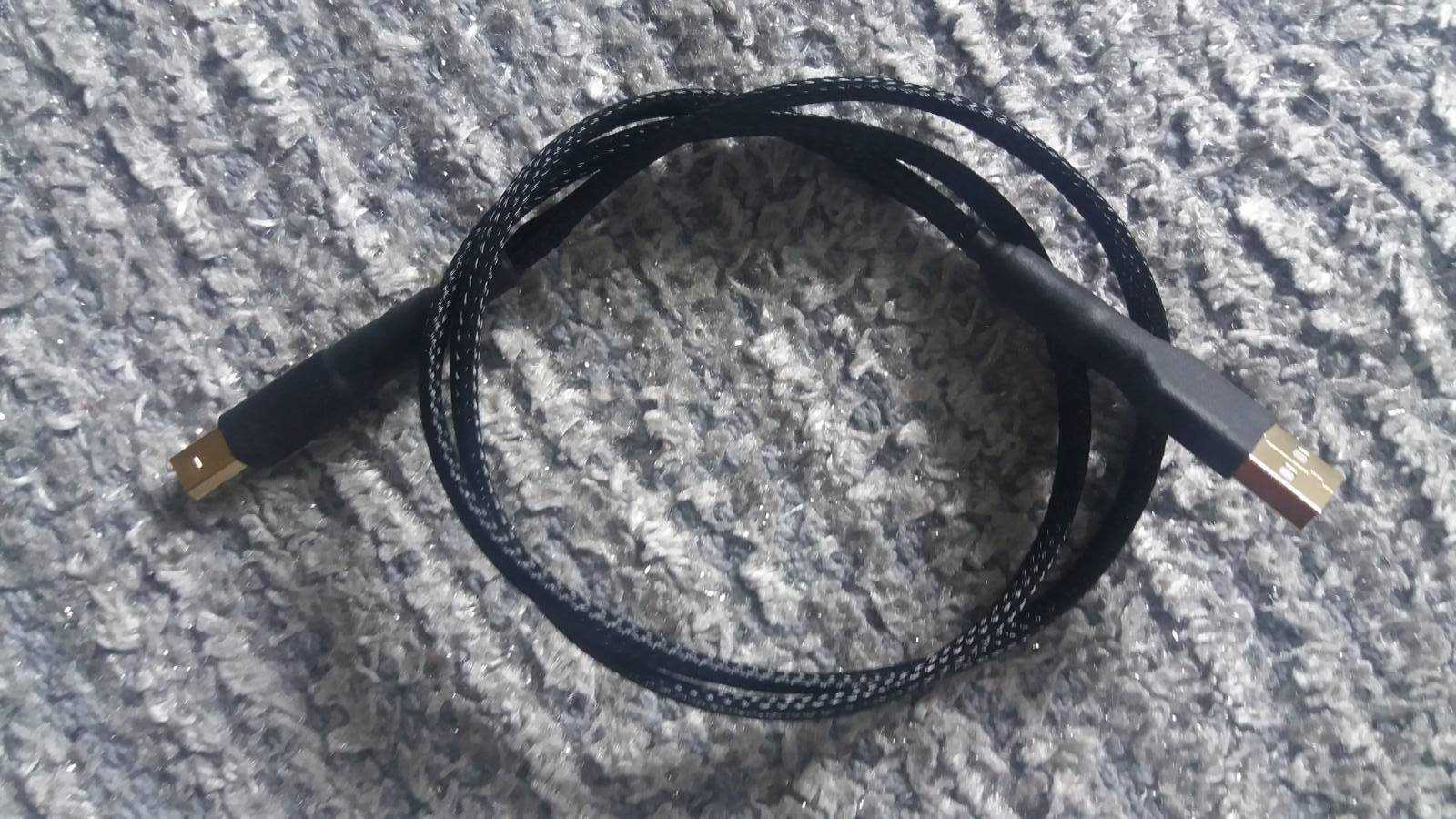

Mikorist Napisano Januar 25, 2021 #820 Napisano Januar 25, 2021 Evo slušam NIXE USB kabl...Zaista ne razumem kako može bolje da svira a svira....Nisam pio ni duvo ništa keve mi zerowaf and hifish je reagovao/la na ovo 1 1
NIXIE Napisano Januar 25, 2021 Autor #821 Napisano Januar 25, 2021 pre 5 minuta, Mikorist reče Nisam pio ni duvo ništa keve mi Misliš da ja znam zašto bolje svira? Znači uzeo Dunavkove žice da probam, napravio jednu paricu za signal i jednu solo žicu posebno za minus, zalemio, navuko snake skina i termo bužira i dira. hifish, Mikorist and zerowaf je reagovao/la na ovo 2 1

Mikorist Napisano Januar 25, 2021 #823 Napisano Januar 25, 2021 evo slika.... ma naponske mi jeveć napravio hifish je reagovao/la na ovo 1

Mikorist Napisano Januar 25, 2021 #825 Napisano Januar 25, 2021 Evo nisam pametan... U svakom slučaju se više čuje nego osigurač. Više nemam živce da pravim kablove - pogotovo USB... Da nije NIXI ovo uradio ne bi ni dirao HAMA kabl. Ja to kad jednom namestim ne diram bukvalno decenijama... Toliko mi je trebalo da zamenim interkonekt sa pijace novim... hifish je reagovao/la na ovo 1

NIXIE Napisano Januar 25, 2021 Autor #828 Napisano Januar 25, 2021 pre 49 minuta, gluv_i_udaren reče Bez širma? Bez širma. Ne treba za digitaliju, a i kratak je kabal samo 75cm. Mislim da rizik je povezivati dve šasije, naročito PC, verovatno bi širm išao na uzemljenje sa jedne strane (PC) a sa druge neki otpornik reda veličine 50oma bi odvajao dve šasije. Napraviću uskoro i jedan sa napajanjem za uređaje kojima to treba, ovaj je bez +5V žice. Za signal uzimam Dunavkovu žicu i pravim paricu 22AWG, za napajanje plus i minus ide CS18, taman dovoljno za 1A. Možda u nekom ludilu stavim i SCS18 ali samo na napajanje, debela je za signal. Nego ostadoh skroz bez USB konektora. Prvi USB kabal koji sam čuo a da nije Kineski je bio napravljen od onog belog kabla, minus 22AWG je išao van širma posebnom žicom. Praktično ista ova parica 22AWG za signal samo širmovana. Impedansa je tu oko 90oma tako da odgovara za USB. Lično mislim da ovaj neširmovani malkice bolje zvuči. Beli je kod kuma ostao, direktnim upoređivanjem u tuđem sistemu meni se ovaj bez širma više svideo. gluv_i_udaren and hifish je reagovao/la na ovo 1 1

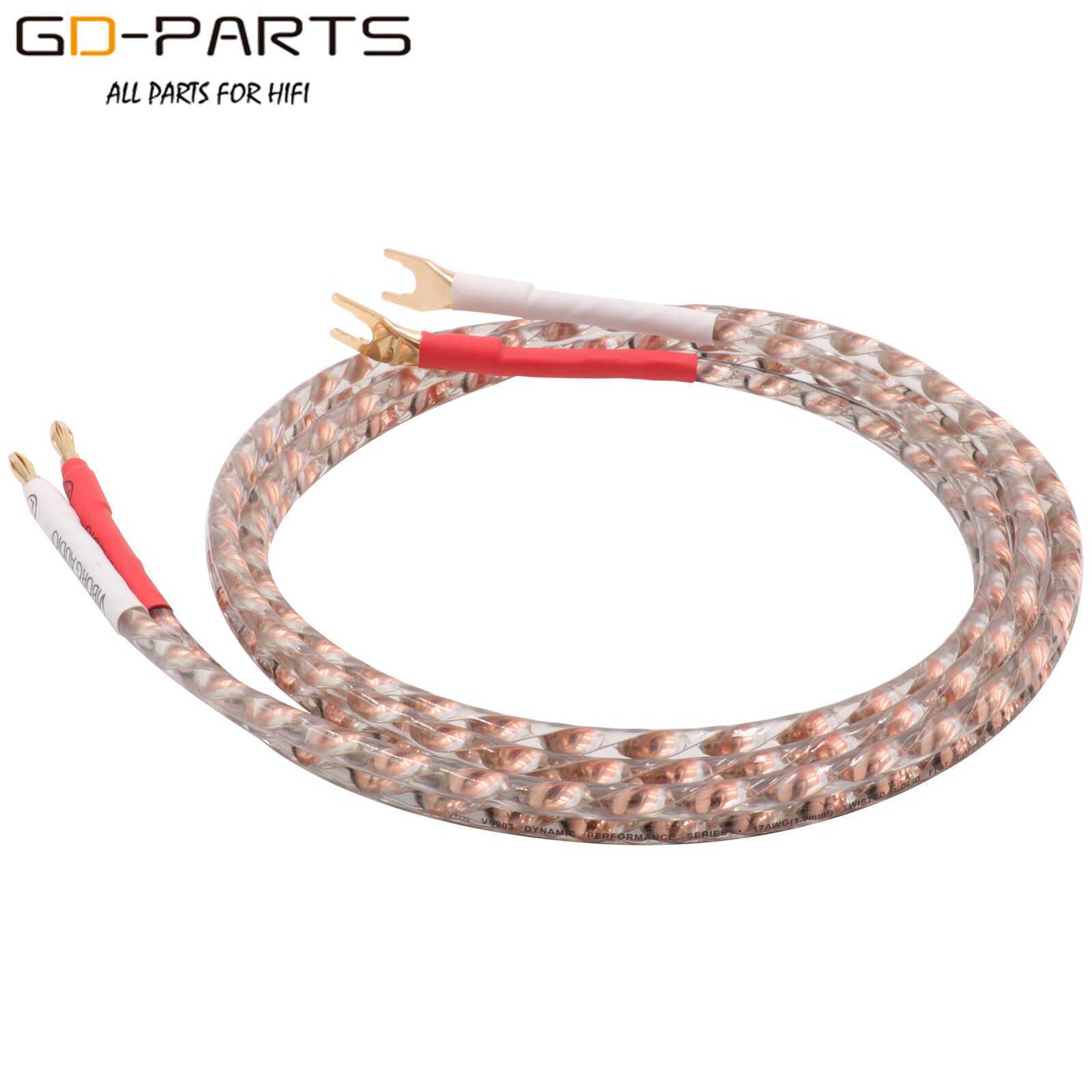

NIXIE Napisano Januar 26, 2021 Autor #832 Napisano Januar 26, 2021 Prvi put vidiim ovakav kabal za zvučnike. Extra fancy. https://www.ebay.com/itm/Flat-OFC-Speaker-Cable-Wire-Male-Banana-Plug-To-Spade-Fork-Hifi-Audio-DIY-1PC/324319565325?hash=item4b82f3d60d:g:MMcAAOSwoYZfecAE&var=513389714467 vladd je reagovao/la na ovo 1
NIXIE Napisano Januar 26, 2021 Autor #834 Napisano Januar 26, 2021 Ma upropastili onu foliju uvrtanjem načisto.
