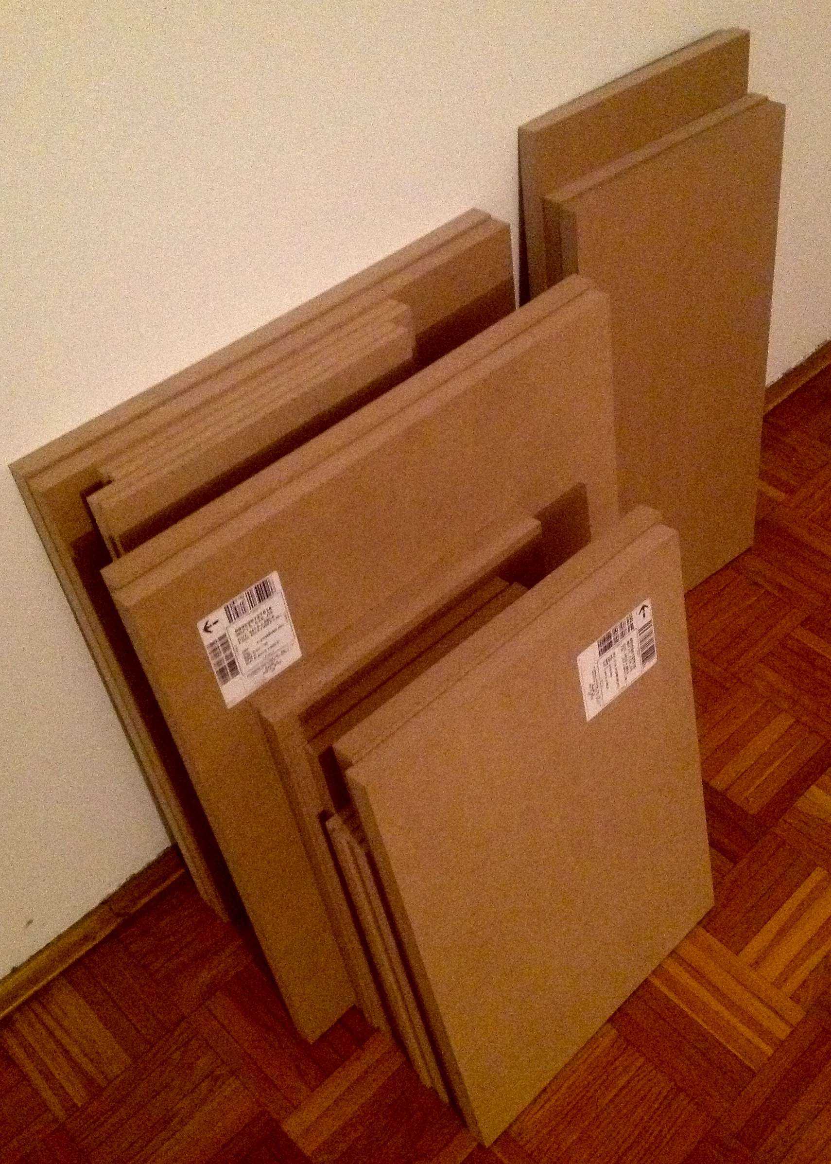

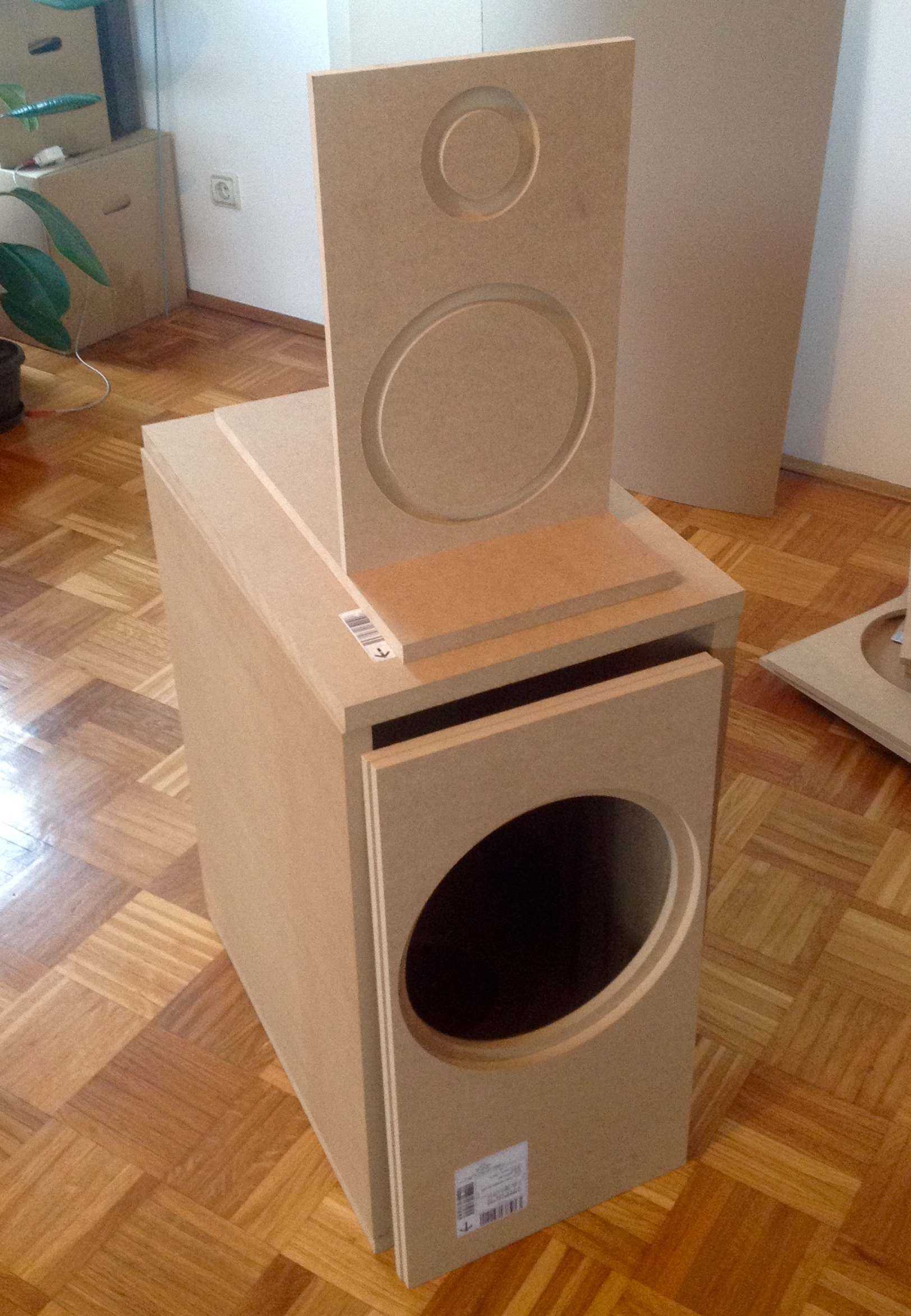

mutayu Napisano Decembar 8, 2018 Autor #252 Napisano Decembar 8, 2018 Ogromno NIXIE, aaa zmaju!, mrcelavi and 3 ostalih je reagovao/la na ovo 4 1 1

mutayu Napisano Decembar 8, 2018 Autor #255 Napisano Decembar 8, 2018 Secenje materijala i CNC isecanje okruglih rezova uradjeno na stovaristu. Sve ostalo sam uz eventualnu pomoc i pozajmicu nedostajuceg alata od kuma Mikija.
mutayu Napisano Decembar 8, 2018 Autor #257 Napisano Decembar 8, 2018 3 minutes ago, Zen Mod said: koom nije doogme Kum ima keksericu!
Zen Mod Napisano Decembar 8, 2018 #258 Napisano Decembar 8, 2018 ma idi begaj ...... oterajte kume , kuma pod ruku i ocas alkoholicari !
mutayu Napisano Decembar 8, 2018 Autor #260 Napisano Decembar 8, 2018 45 minutes ago, Zen Mod said: nego , to mediapan? Mejdinjapan, 25,18 i 12mm. Hteo sam da kombinujem sa ivericom i sperom ali kad sam krenuo po stovaristima poceli su da iskacu problemi, te nema ovoga, te nema onoga, ne moze secenje, ne moze cnc, ne moze ove nedelje. Ovo sam uzeo na jednom mestu, isekli mi i isporucili za 8 dana. Izgleda da je sad spic nekakve stolarske sezone. Na kutije ide furnir i lak i dole bukove nogice. Nosac FR i tweetera je privremen dok se ne iskristalise neka lepsa ideja.
Zen Mod Napisano Decembar 8, 2018 #261 Napisano Decembar 8, 2018 pre sastavljanja finalne strane kutije - vidi ako mozes da nabavis kondor (bitumenska traka za izolaciju temelja) i da ga polepis i pokucas na unutrasnje zidove ..... bar 50% povrsine svake stranice kad je mediapan , moras dampirati stranice
mutayu Napisano Decembar 8, 2018 Autor #262 Napisano Decembar 8, 2018 @Zen Mod moze li onaj samolepljivi bitumen za kola?
Zen Mod Napisano Decembar 8, 2018 #263 Napisano Decembar 8, 2018 naravski , same shit just in case , prikucni ga tu i tamo, preko neke platnice
