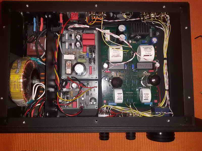

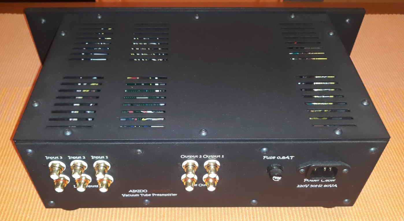

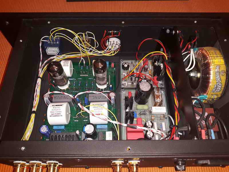

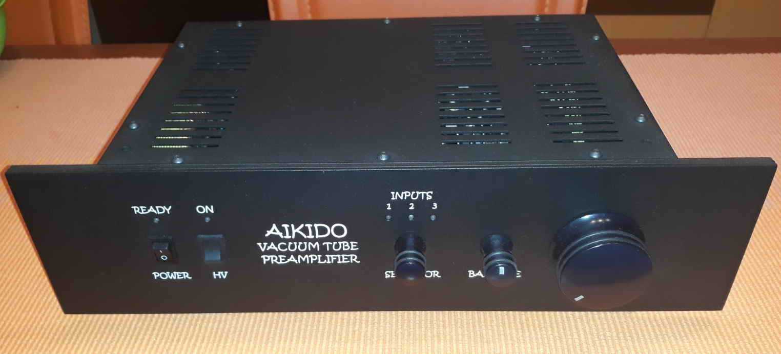

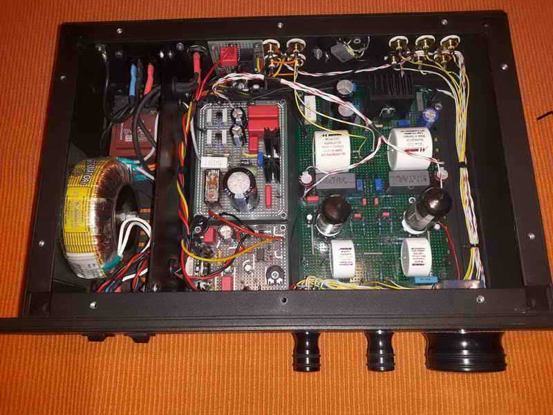

NIXIE Napisano Jun 16, 2022 Autor #80 Napisano Jun 16, 2022 Još malo radova na Aikido buffer-u, kutiju sam zatvorio i više ne diram ništa. Još sam malo iscedio suve drenovine, i kraj priče. Poslednja bitna izmena su novi lepi RCA konektori kao i nova stabilizacija visokog napona sa TL783C. Na poslednje dve slike vide se položaji crvenih jumper-a za 6N6P i 6N1P (pretposlednja slika, jumperi uz lampe) odnosno E88CC/P88CC (poslednja slika, jumperi po ćoškovima). Trimerom se može podesiti napon grejanja (dva grejača na red idu) na 14VDC za PCC88 odnosno 12,6VDC za sve ostale navedene lampe. U verziji postavke za E88CC probao sam i Ei ECC85, ali bez nekog bitnog zvučnog dostignuća. U principu meni se najviše sviđa kako zvuči 6N6P, nekako najkonkretnije, dok sve ostale daju pomalo mekši zvuk. Jedino što sa 6N6P mora da se uključi jedno 2 sata ranije, za sve ostale je dovoljno sat vremena za konačni zvuk. Brijac, aaa zmaju!, silentbob and 3 ostalih je reagovao/la na ovo 4 1 1

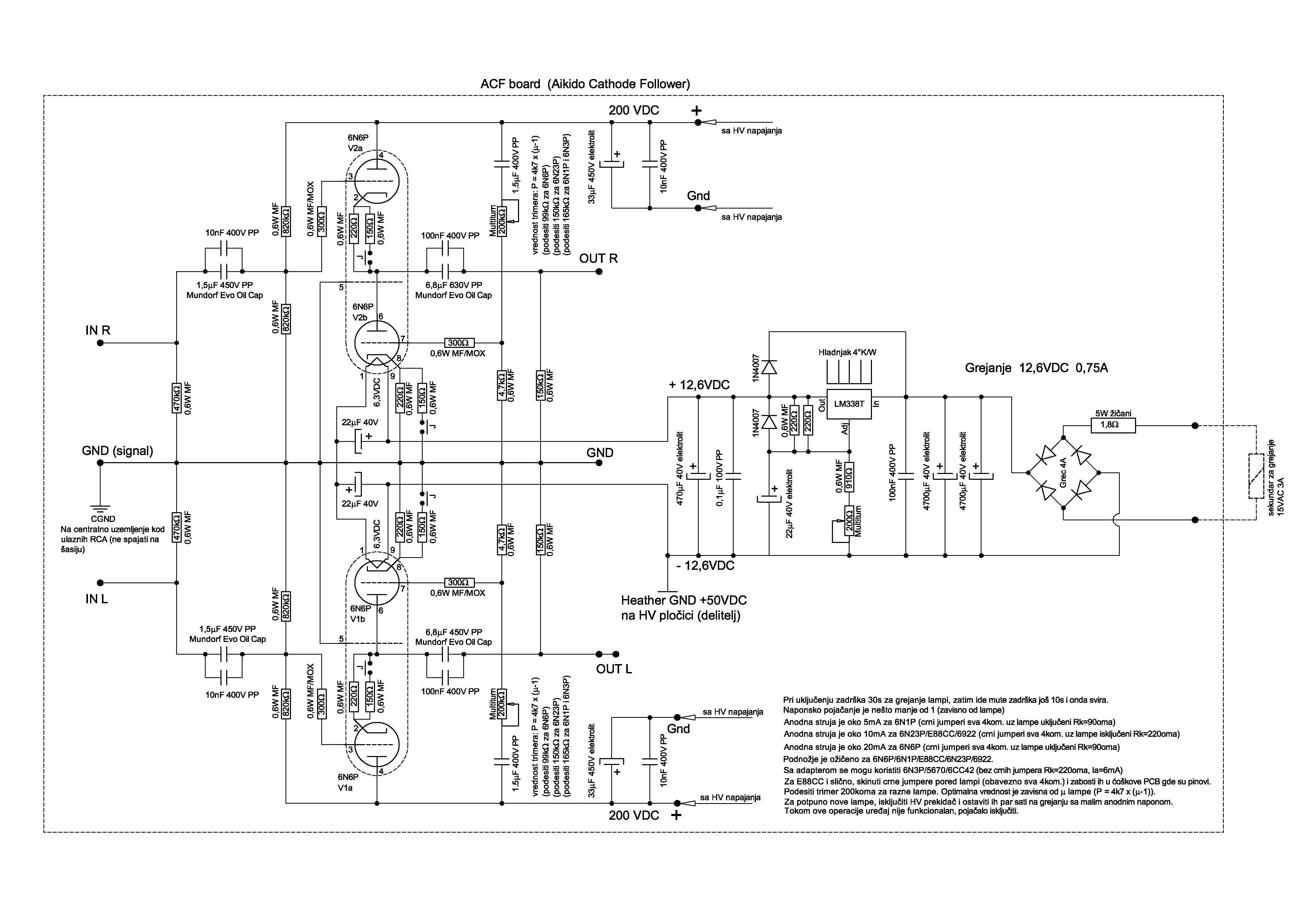

NIXIE Napisano Jul 5, 2022 Autor #87 Napisano Jul 5, 2022 Evo finalnih šema. Inače i ovo je prodato. Imam viška uređaja, nešto je moralo otići. LightMatic je reagovao/la na ovo 1
