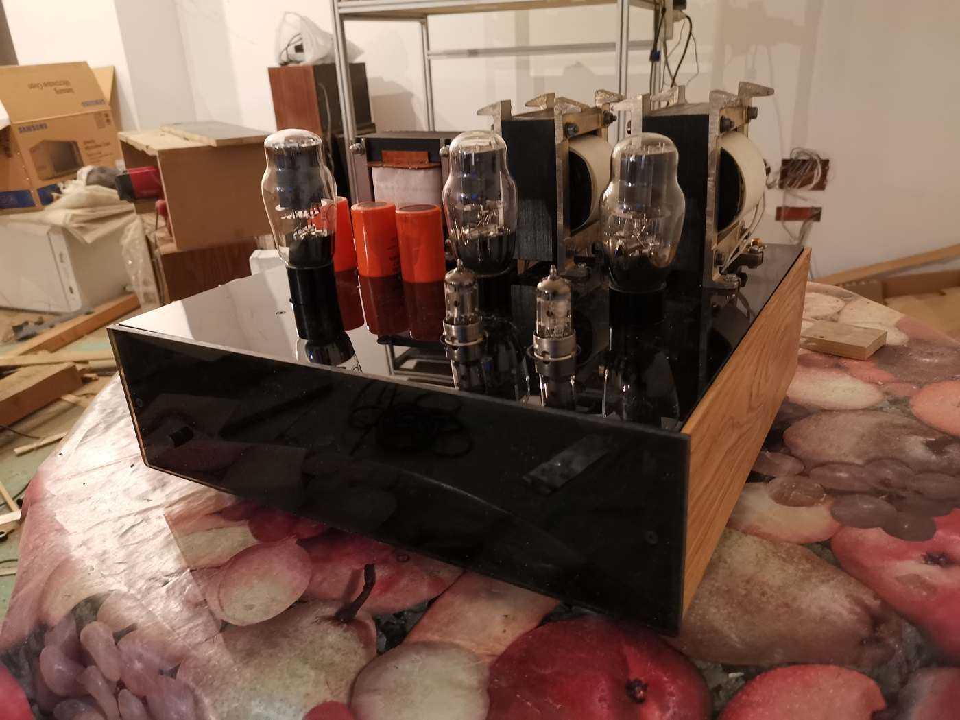

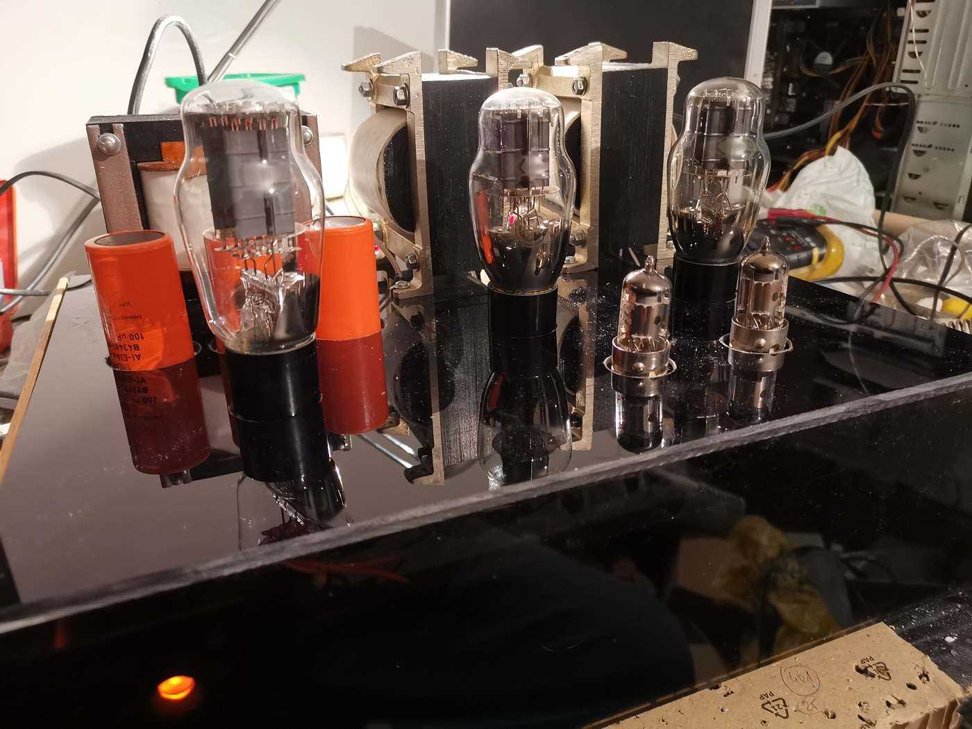

djmilicic Napisano Februar 29, 2020 Autor #118 Napisano Februar 29, 2020 Napokon skutijano, podignut WAF (nadam se), interno ožičenje promenjeno (Dunavkova posrebrena žica), stavljene Mulardove EF86 (thnx Superhik), u katode izlaza stavljeni srebro-tantali 100uF (K-52-2). krca44, John Coltrane, vladd and 6 ostalih je reagovao/la na ovo 7 2
John Coltrane Napisano Februar 29, 2020 #120 Napisano Februar 29, 2020 što ja volem plexy al ne znam što lepo ti je ovo ispalo, što bi rekli babaroga, nisam mogao samo like, matori jedino mi bodu oči oni rogovi na izlaznim nisu po feng-šuju seču energiju, ja bi tu brucilicu i fik djmilicic je reagovao/la na ovo 1

чика-Брка Napisano Mart 6, 2020 #126 Napisano Mart 6, 2020 kod 4P1L trioda-pentoda kod 6S4S pentoda-trioda ako gledas od ulaza ka izlazu
