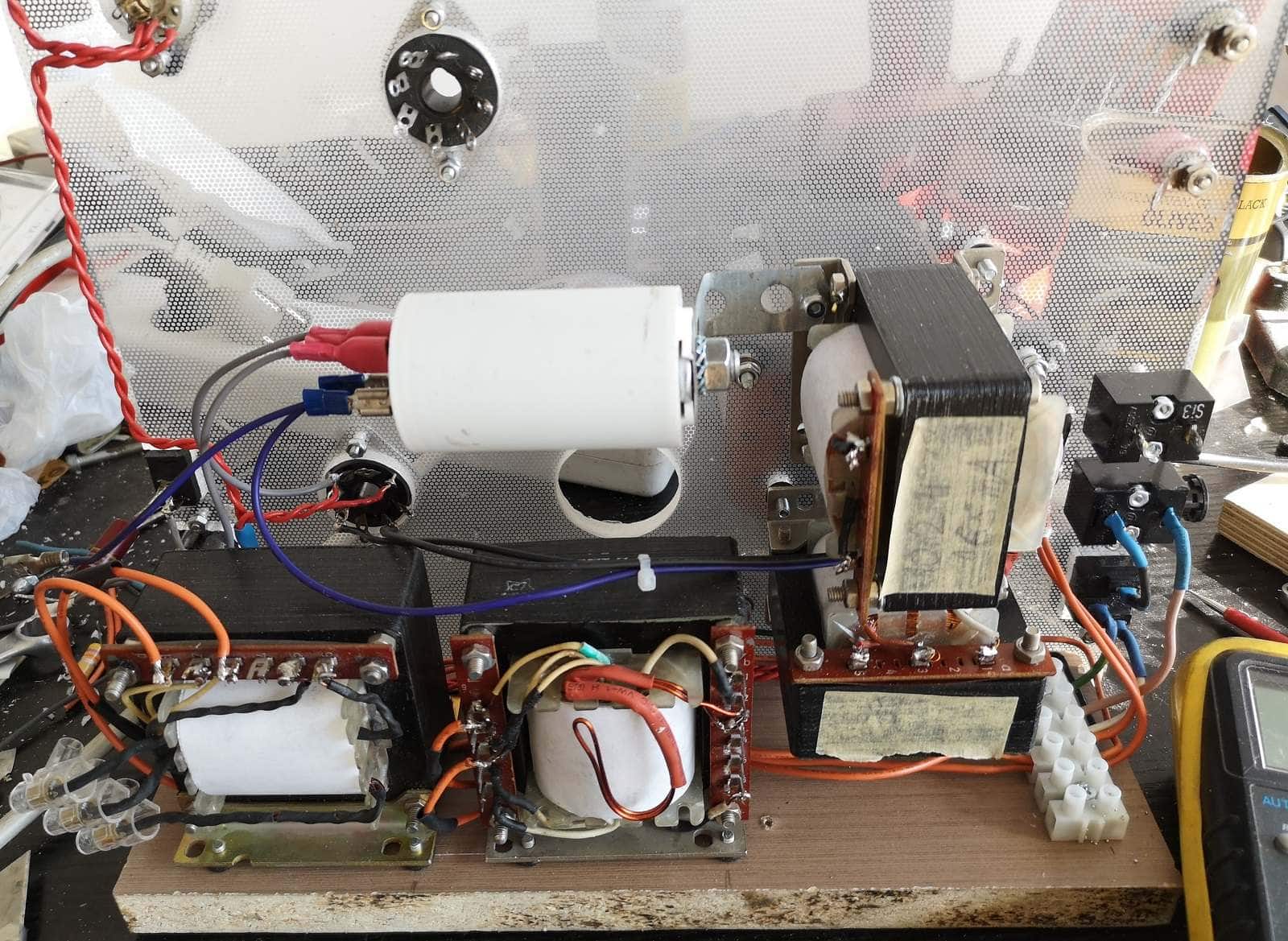

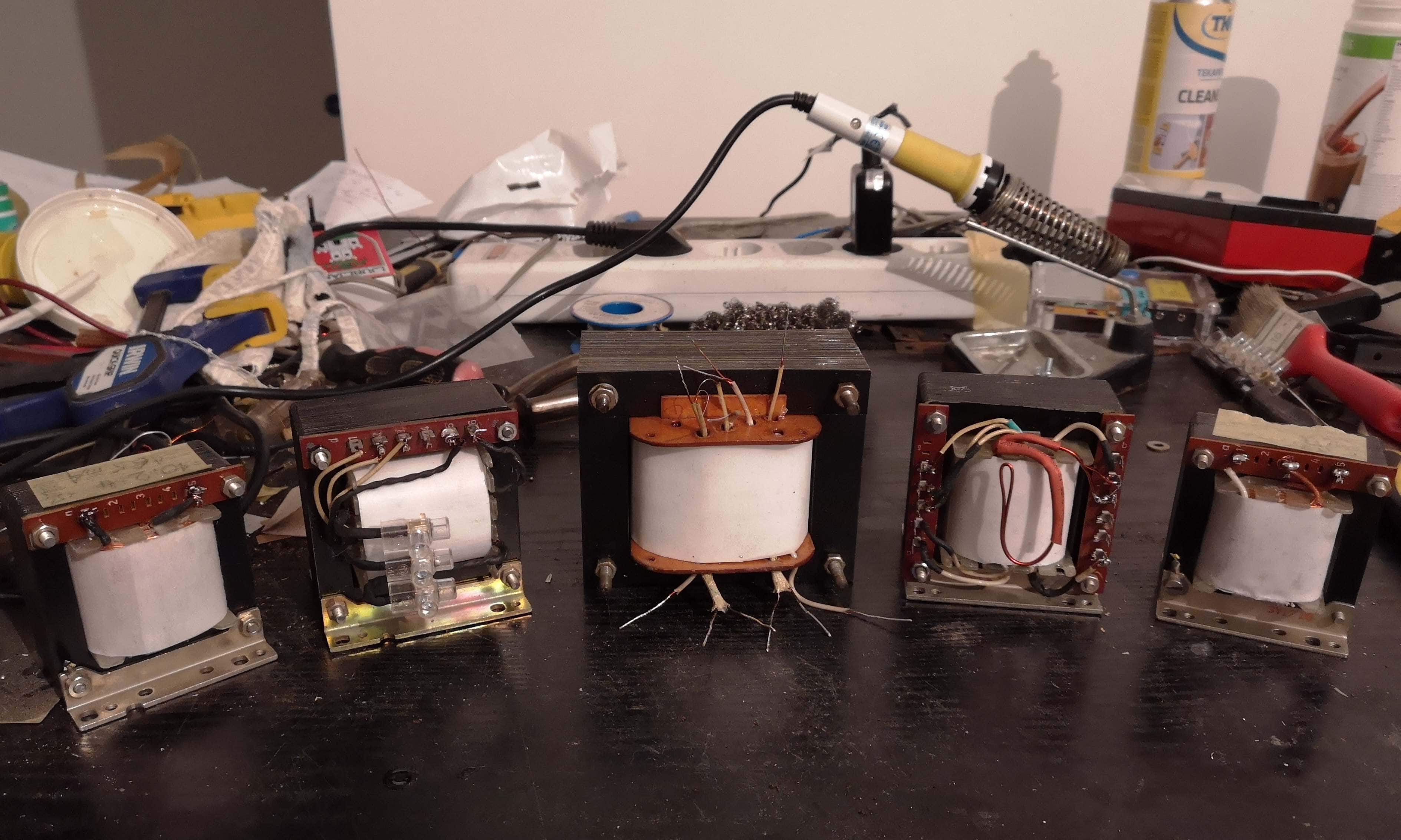

djmilicic Napisano Septembar 5, 2018 Autor #52 Napisano Septembar 5, 2018 Transformatori i prigu.nice gotovi. NIXIE, Woland, Pchelac and 2 ostalih je reagovao/la na ovo 5

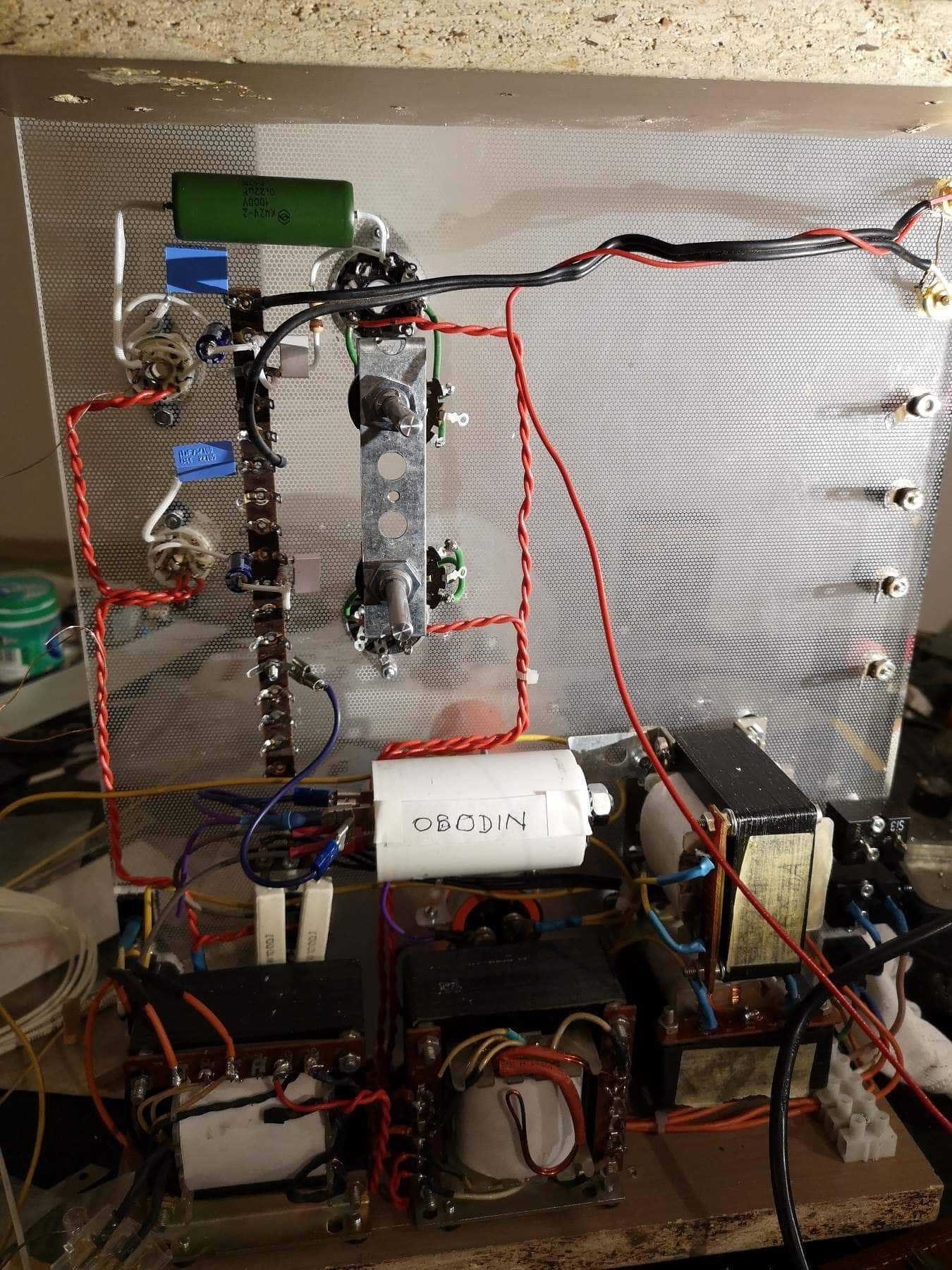

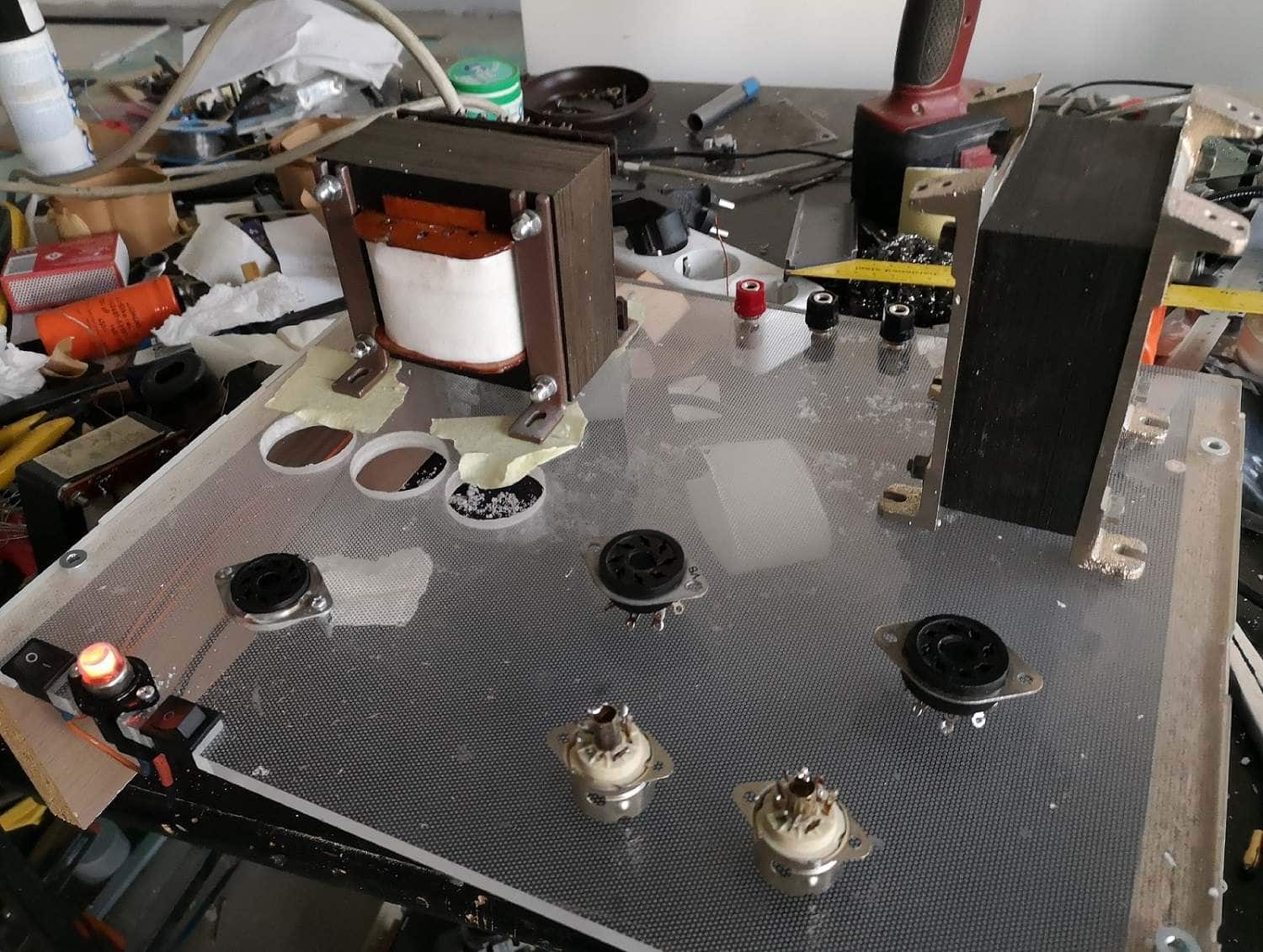

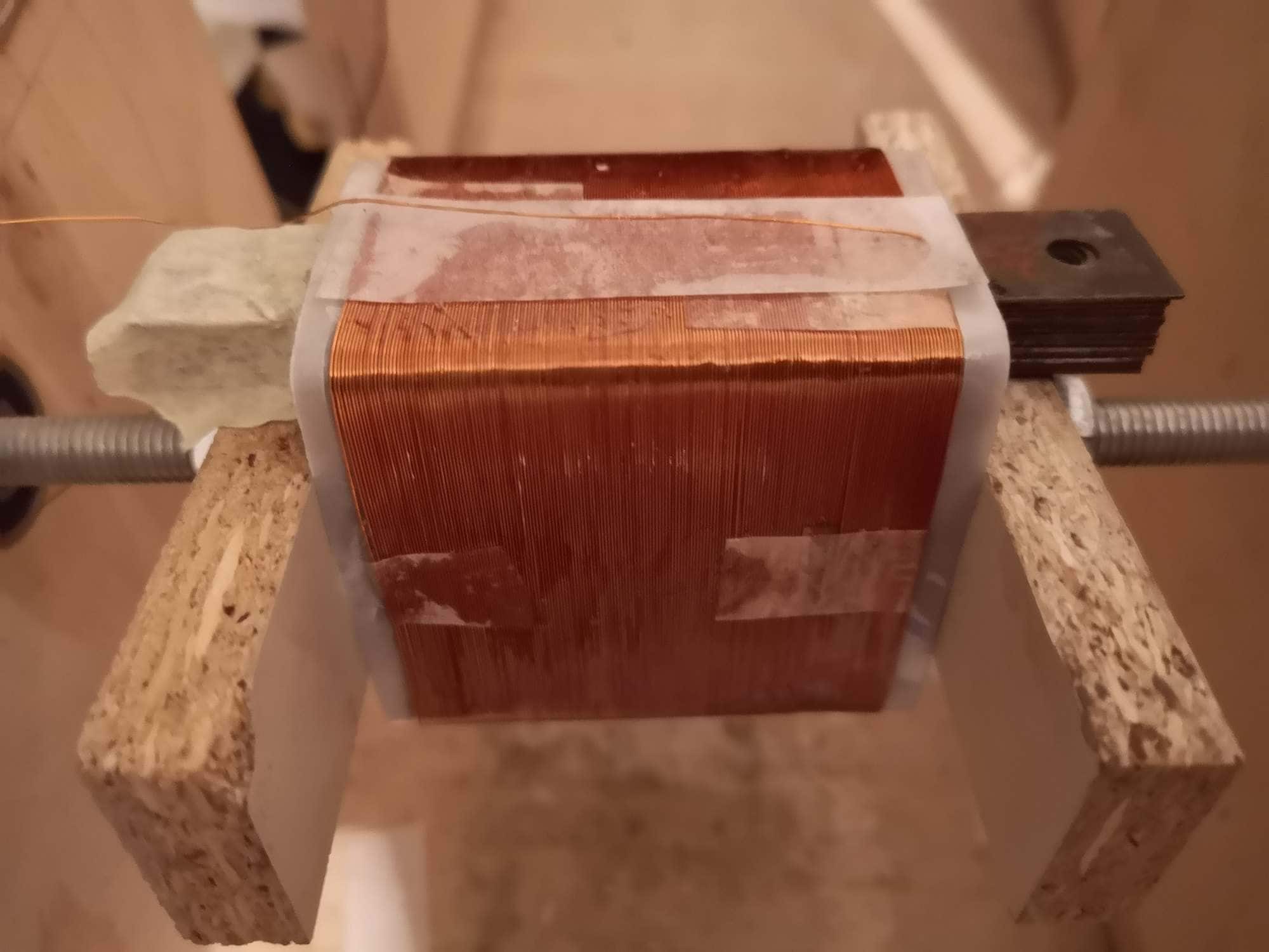

djmilicic Napisano Septembar 9, 2018 Autor #54 Napisano Septembar 9, 2018 U nedostatku materijala za izlazne trafoe prešlo se na izradu šasije 2a3, Beli_Ninja, Woland and 2 ostalih je reagovao/la na ovo 5

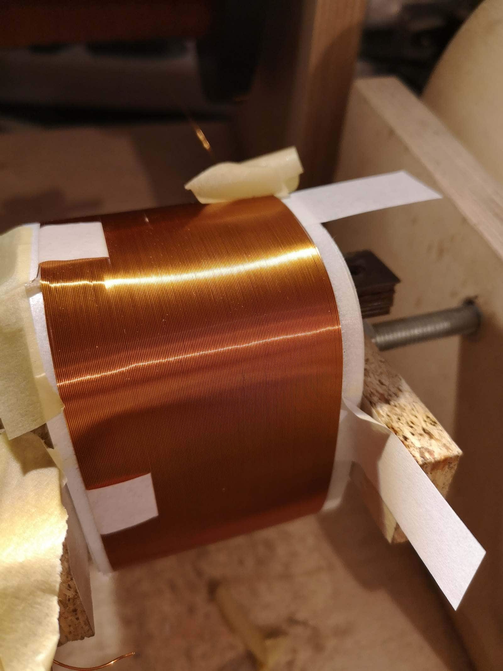

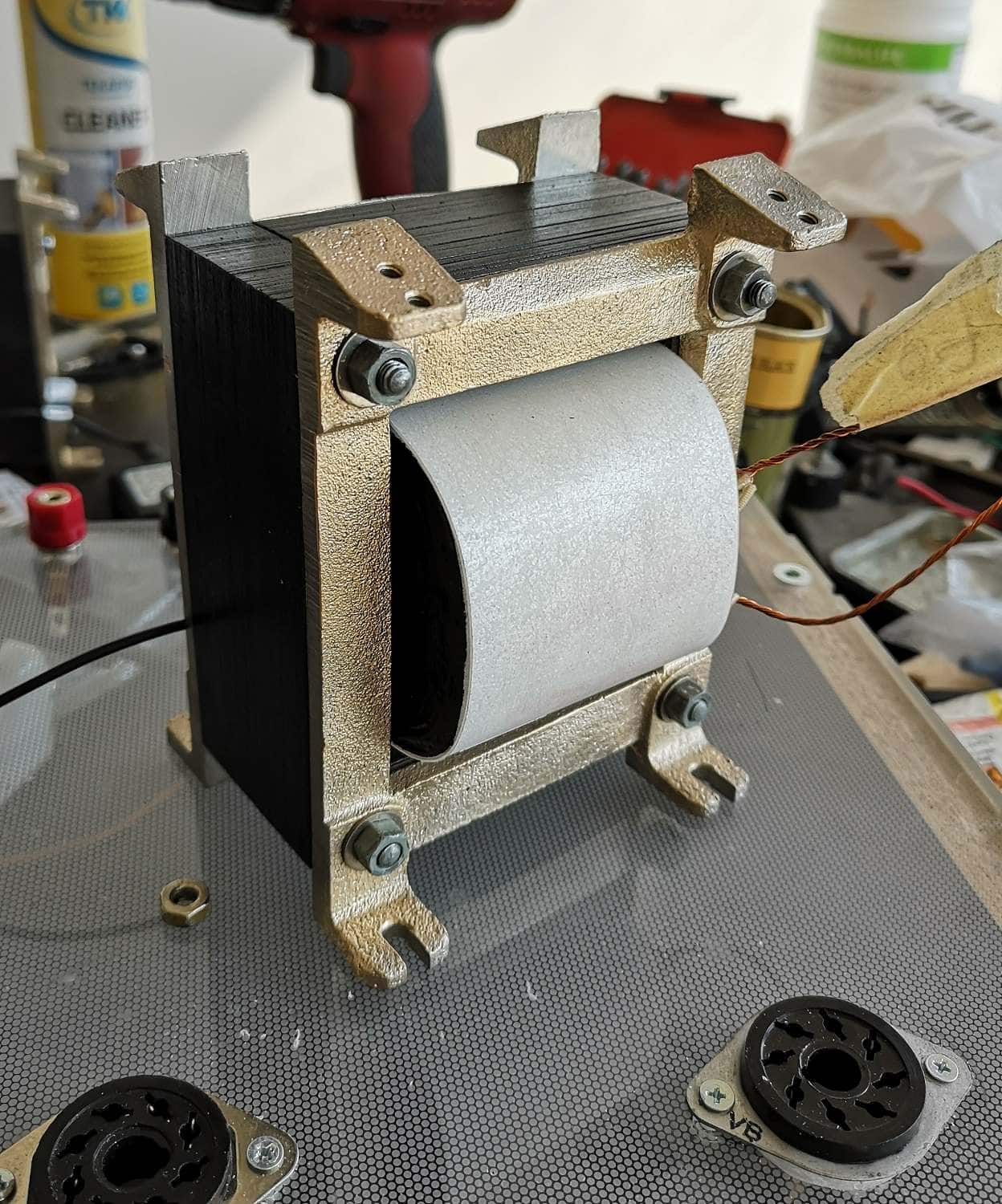

djmilicic Napisano Septembar 16, 2018 Autor #56 Napisano Septembar 16, 2018 Posle onih Neskorovih 300B, dvoumim se da li da postujem slike svoje sklopocije, al’ ajd’. Sklopljen jedan izlazni trafo i spreman za ugradbu (2112 namotaja 0,25mm u primaru sa 6 sekcija po dva sloja od po 176 namotaja i sekundar sa 115 namotaja 0,4mm u 5 sekcija; izolacija između primarnih namotaja paus od 0,08mm a između primara i sekundara NMN od 0,3mm - svaki sloj lakiran prilikom motanja). Jos je povezano 220 napajnje svih trafoa (samo tri komada) i ispitano grejanje 5V i 6,3V za drajver pentode. Beli, vladd, skrstic and 2 ostalih je reagovao/la na ovo 5
Zen Mod Napisano Septembar 16, 2018 #57 Napisano Septembar 16, 2018 mnogo brate lepo najbolji je onaj amp koji sam napravis i to za sebe ...... lepota je od sekundarnog znacaja a od te prve slike , kako je slozena zica , tesko da ista ima lepse sto ce reci - Neskorov amp je mnogo lep , al' ni ovo ne zaostaje
Srecko Napisano Septembar 16, 2018 #58 Napisano Septembar 16, 2018 mnogo brate lepo najbolji je onaj amp koji sam napravis i to za sebe ...... lepota je od sekundarnog znacaja a od te prve slike , kako je slozena zica , tesko da ista ima lepse sto ce reci - Neskorov amp je mnogo lep , al' ni ovo ne zaostaje Apsolutno saglasan!
Beli Napisano Septembar 16, 2018 #61 Napisano Septembar 16, 2018 3 hours ago, djmilicic said: Posle onih Neskorovih 300B, dvoumim se da li da postujem slike svoje sklopocije, al’ ajd’. Sklopljen jedan izlazni trafo i spreman za ugradbu (2112 namotaja 0,25mm u primaru sa 6 sekcija po dva sloja od po 176 namotaja i sekundar sa 115 namotaja 0,4mm u 5 sekcija; izolacija između primarnih namotaja paus od 0,08mm a između primara i sekundara NMN od 0,3mm - svaki sloj lakiran prilikom motanja). Jos je povezano 220 napajnje svih trafoa (samo tri komada) i ispitano grejanje 5V i 6,3V za drajver pentode. Nemaš ti čega da se stidiš. Ovo što radiš je sjajan primer SAMOGRADNJE u pravom smislu te reči, a ti trafoi što si ih namotao su, bar što se mene tiče, vredniji od bilo kog Lundahla, Tangoa i Tamure zajedno, zato što su tvojih ruku delo ... ima stvari koje su vrednije od novca i ovo je dobar prikaz toga. Još jednom, veliko BRAVO od mene, za to što radiš. 2a3 and Pchelac je reagovao/la na ovo 2
vladd Napisano Septembar 16, 2018 #62 Napisano Septembar 16, 2018 Ova "svila" od primara je vrh vrhova DIY. Neskor je vrhunski izgurao i neke detalje estetike i luksuza, i to je poseban gust. Ali treba vremena za isterivanje detalja, pride nismo drzava u kojoj mozes da nadjes bas sve sto bi zeleo da usrafis.. Jedino ne znam sta sa tim kondom, mislio sam da ispises na njemu Candy, ali je preovladao HAUZEN
djmilicic Napisano Septembar 16, 2018 Autor #63 Napisano Septembar 16, 2018 13 minutes ago, vladd said: Jedino ne znam sta sa tim kondom, mislio sam da ispises na njemu Candy, ali je preovladao HAUZEN Nisam jos montirao ventilator - to je za njega

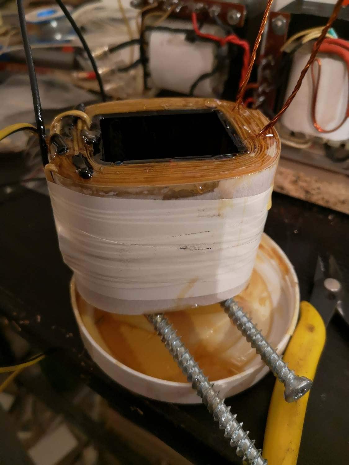

djmilicic Napisano Septembar 20, 2018 Autor #64 Napisano Septembar 20, 2018 Dok se cedi spulna drugog izlaznog krenulo se na dzigerice Za koji dan ćemo vidimo da li ću čuti muziku ili videti onaj beli dim na koji sva elektronika radi. 2a3, vladd and Pchelac je reagovao/la na ovo 3
