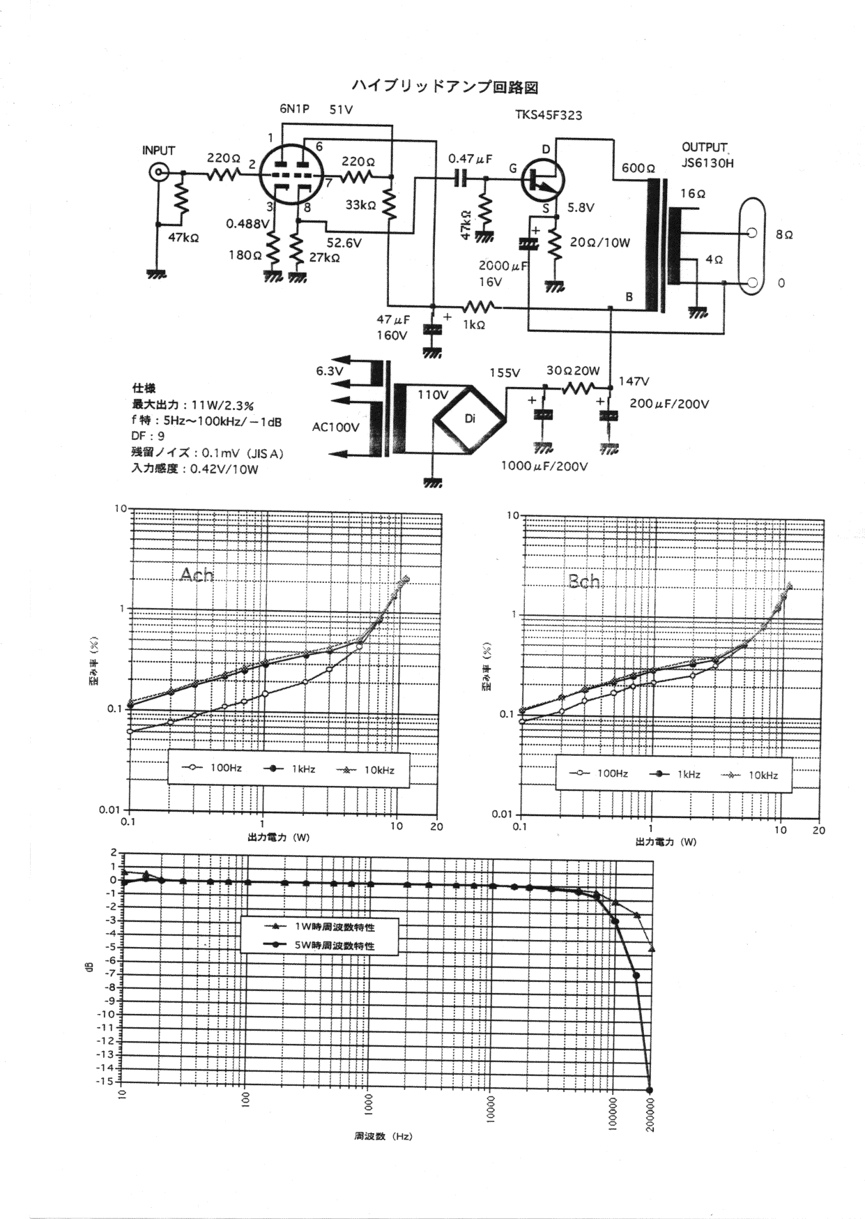

Ovaj  SIT hibrid je meni interesantan  jer po dobijenim perfomasama je tu negde kao dobar SET sa babuskom (6c33c) ako ne i bolji, svidja mi se taj automatski bias , podesavanjem vrednosti tog source zicanog otpora(20R) moze se tacno podesiti radna tacka izlaznog tranzistora , + nema utrosene snage za grejanje babuske (~43W) ,+ moze da traje u nedogled ,
mislim da se na isti nacin moze koristiti i snazniji SIT - THF51S i da se ladno dobije oko 50W izlazne snage , a tek sa dva komada u PP spoju ...
Pa ovde je fora što SIT ima radnu tačku u celzijusima -ako ga oladiš ispod određene temperature zvuči kao ŠIT a ne SIT:smesna:
