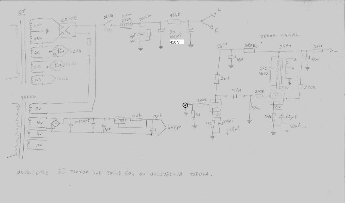

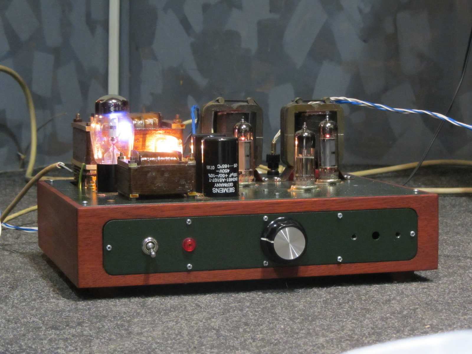

Evo EL84.
Nema FB, ZZZ konstruisao ulazni deo i posavetovao oko izlaznog dela. Napajanje je moj rad. Na ulazu je pot 47kOhm.
Zvuk je fantastican, bilo je problema za neprijatnim brumom i zujanjem dok nisam uzemljio jedan kraj grjaca ulazne lampe. Od tada je tih ko smrt :D
