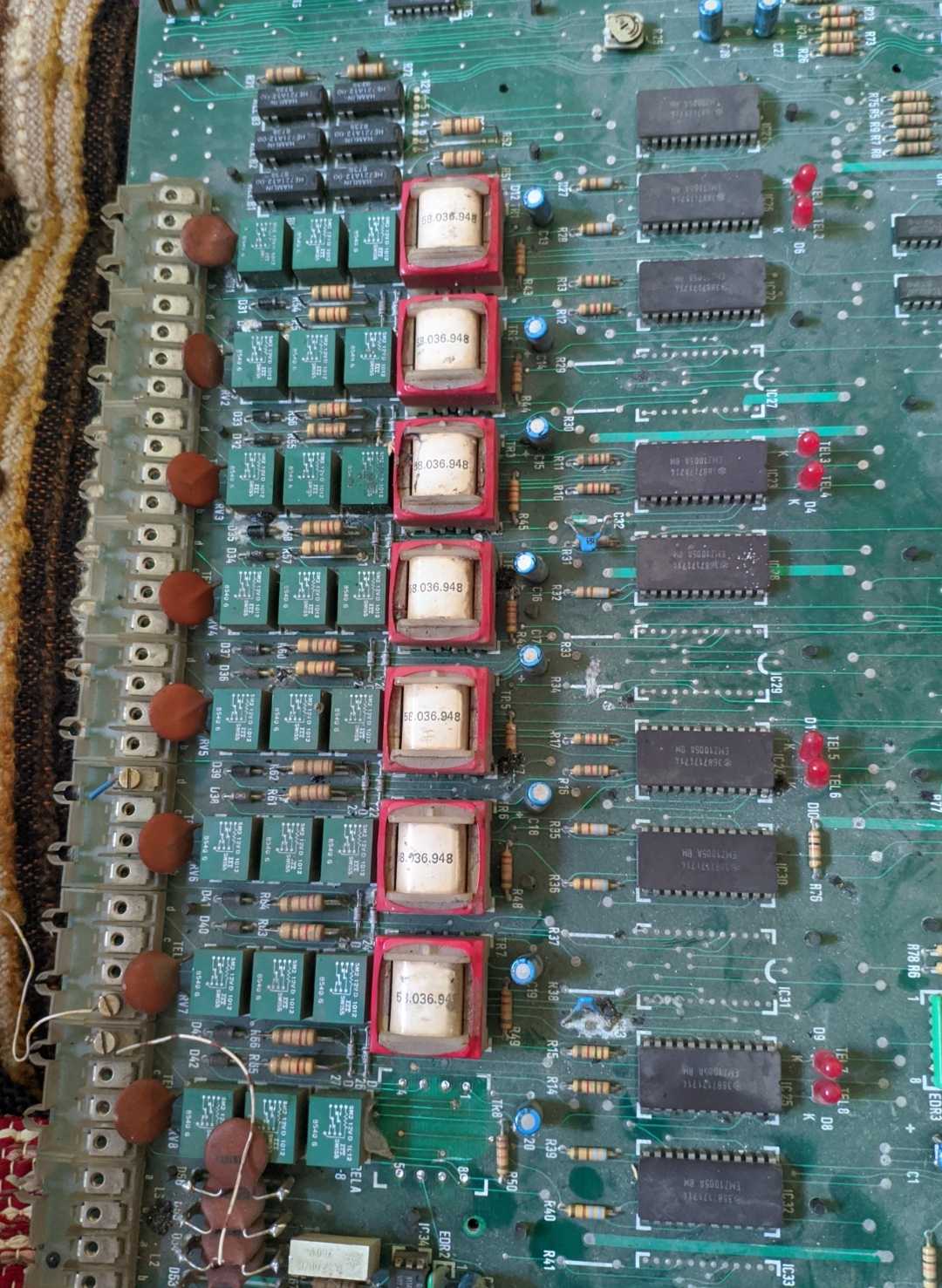

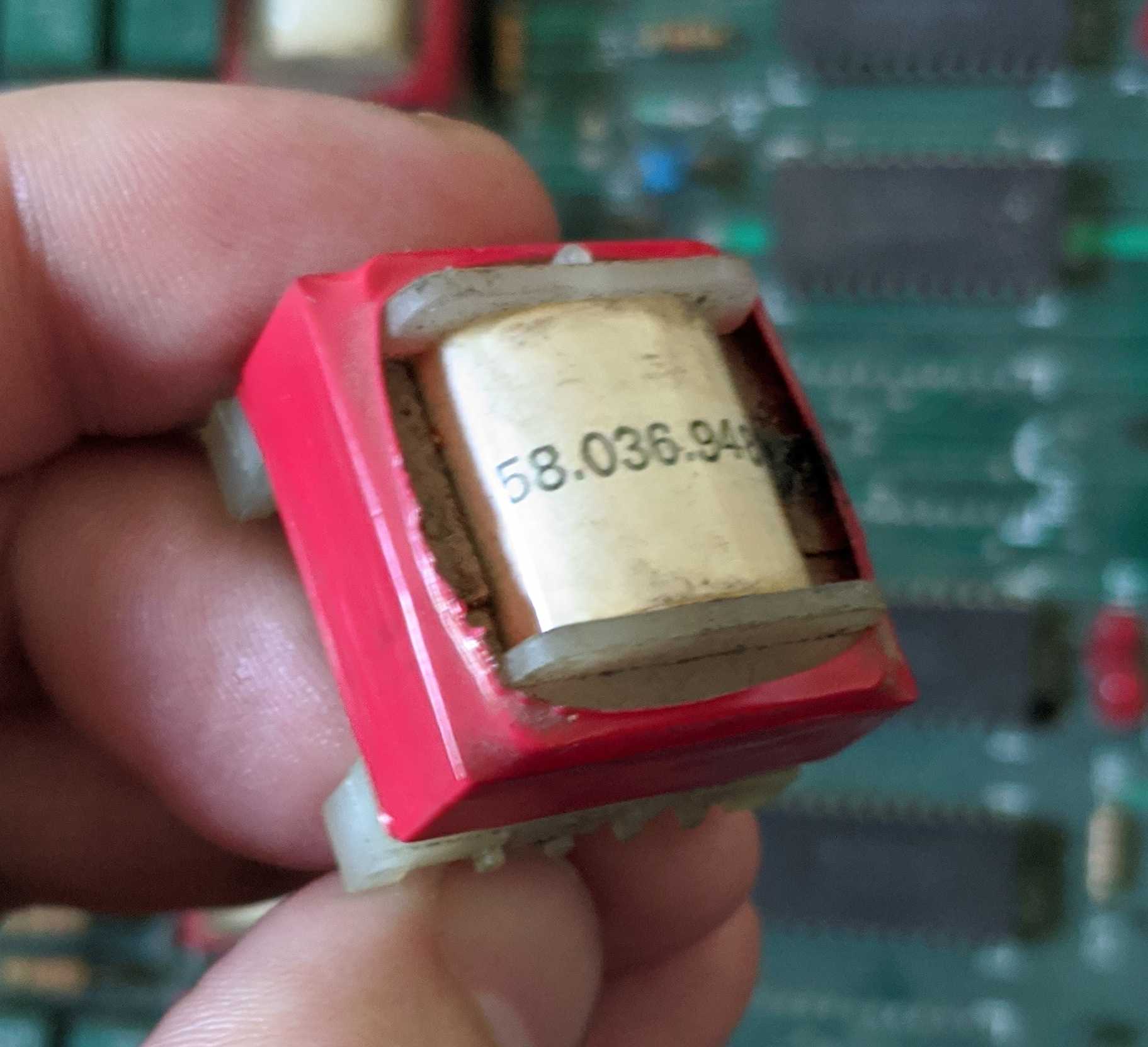

Mentok Napisano Maj 3, 2025 #5116 Napisano Maj 3, 2025 Zene, ako može mišljenje pošto kontam da najviše znaš o ovome. Vredi li ispitivati ove trafoe za neku audio primenu? Nemam pojma šta je ploča, deluje mi da je od neke telefonije, i verujem da su klasični izolacioni, nisam još ništa proveravao osim DC otpora, svaki o četiri navoja je oko 40 oma (dva primara i dva sekundara). Možda si se susretao sa njima. Mada ne znam ni što pitam, nisam palio lemilicu jedno 4 godine Nisu baš veliki Hvaaaalaaaa
Zen Mod Napisano Maj 3, 2025 Autor #5117 Napisano Maj 3, 2025 izmeri induktivnost svakog namotaja, pa napisi ovde to ti daje info i o prenosnom odnosu i potrebnoj Rout drive stage kao ref. evo ti podaci za Cinemag repeater ako se po induktivnosti kvalifikovalo za probu, onda sledi proba da se ustanovi linearni prenosni opseg Mentok je reagovao/la na ovo 1

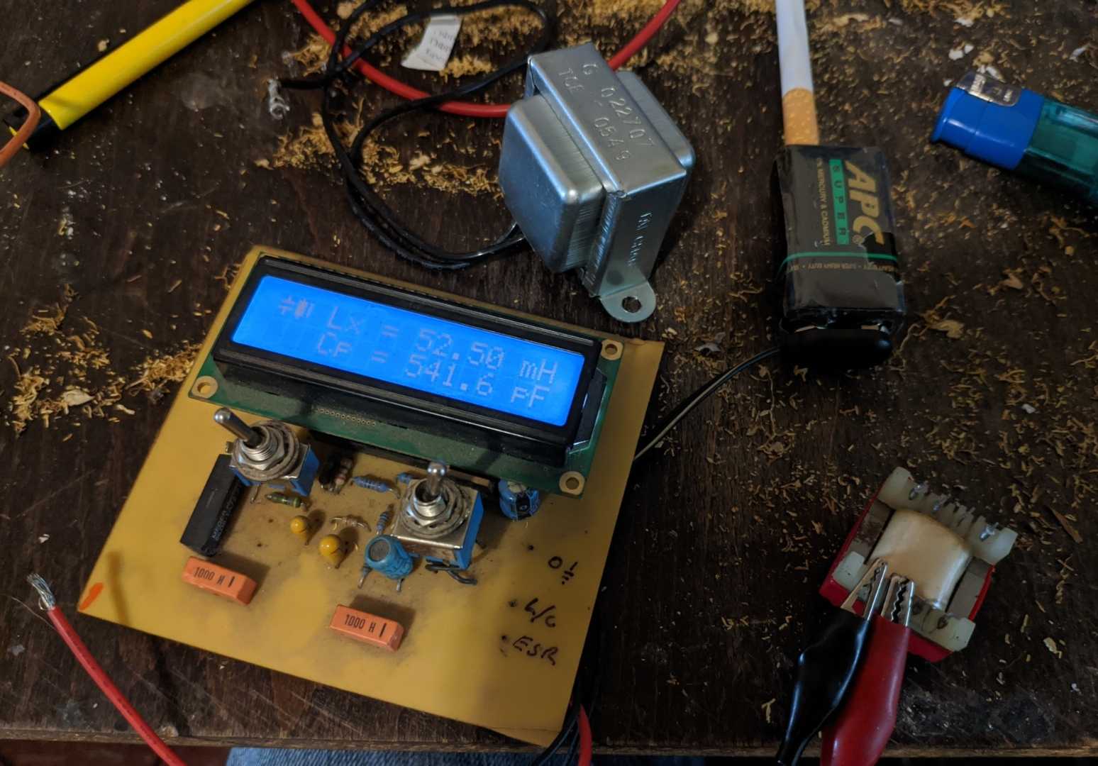

Mentok Napisano Maj 5, 2025 #5119 Napisano Maj 5, 2025 (izmenjeno) pffft, izgleda da su ipak useless, neki kineski LCR metar mi pokazuje neke budalaštine, a ovaj što sam pravio davno kaže 50 mH po navoju, probao sam i neki jig metod sa interneta ali i ti rezultati su bili čudni. Mada na ovaj kad nakačim poznati choke od 4 henrija, normalno ga izmeri tako da je to verovatno to. EDIT: WOW hiljaditi post Izmenjeno Maj 5, 2025 od Mentok LightMatic je reagovao/la na ovo 1

Beli_Ninja Napisano Maj 5, 2025 #5121 Napisano Maj 5, 2025 (izmenjeno) Cenim da treba sve ostale namotaje da spojiš kratko kad meriš jedan. Izmenjeno Maj 5, 2025 od Beli_Ninja Mentok je reagovao/la na ovo 1
Mentok Napisano Maj 5, 2025 #5122 Napisano Maj 5, 2025 još luđe, ako kratko spojim ostale onda mi pokazuje 600 mikrohenrija meh, moraću da izmerim na neki drugi način, i ovaj instrument mi brljavi očigledno
Gosha Napisano Maj 5, 2025 #5123 Napisano Maj 5, 2025 Ne treba da kratkospajas ostale namotaje kad meris induktivnost jednog od njih. To se radi u slucaju kad treba da se izmeri rasipna induktivnost (leakage induktance) . Mislim da je ta vrednost od 50mH dobro izmerena. Imam negde takve iste trafoe, znam sigurno jer sam i ja nekada dosao u posed jrdne takve Iskrine PCB. To je nesto vezano za telefoniju, mozda od neke centrale. Ako ih nadjem premericu ih pa javljam rezultate. Beli_Ninja and Mentok je reagovao/la na ovo 2
