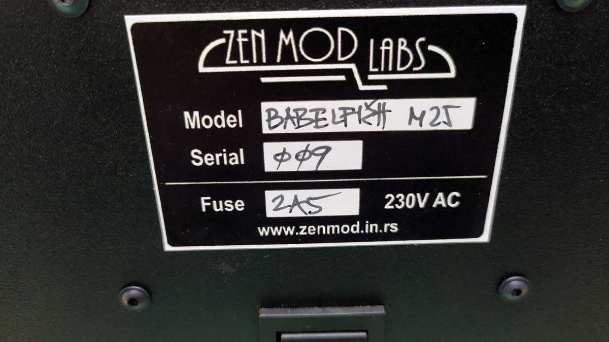

Zen Mod Napisano Avgust 3, 2024 Autor #4930 Napisano Avgust 3, 2024 je'n mali Babelfish M25 Leonardisanje prednjice naravno Leonardo LightMatic, krca44, aaa zmaju! and 5 ostalih je reagovao/la na ovo 4 3 1

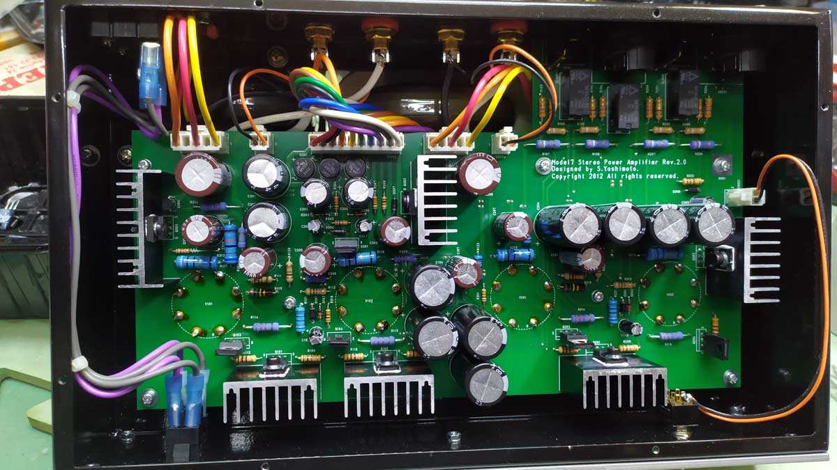

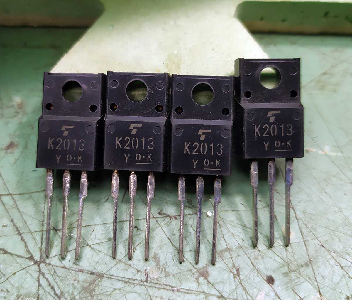

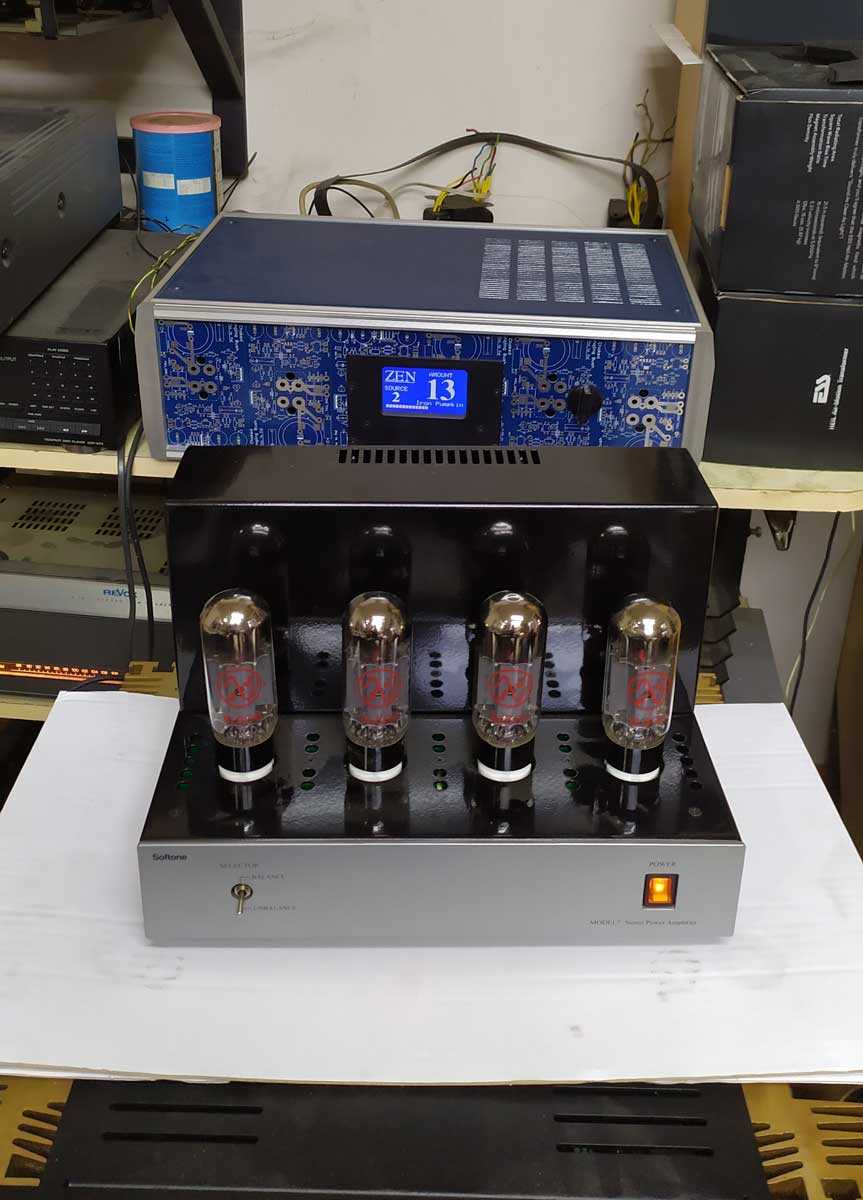

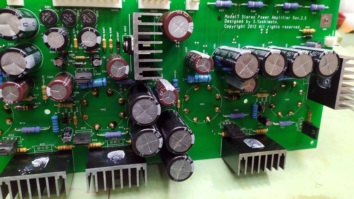

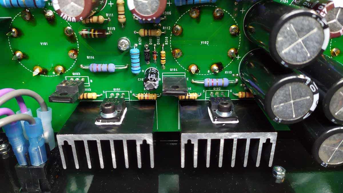

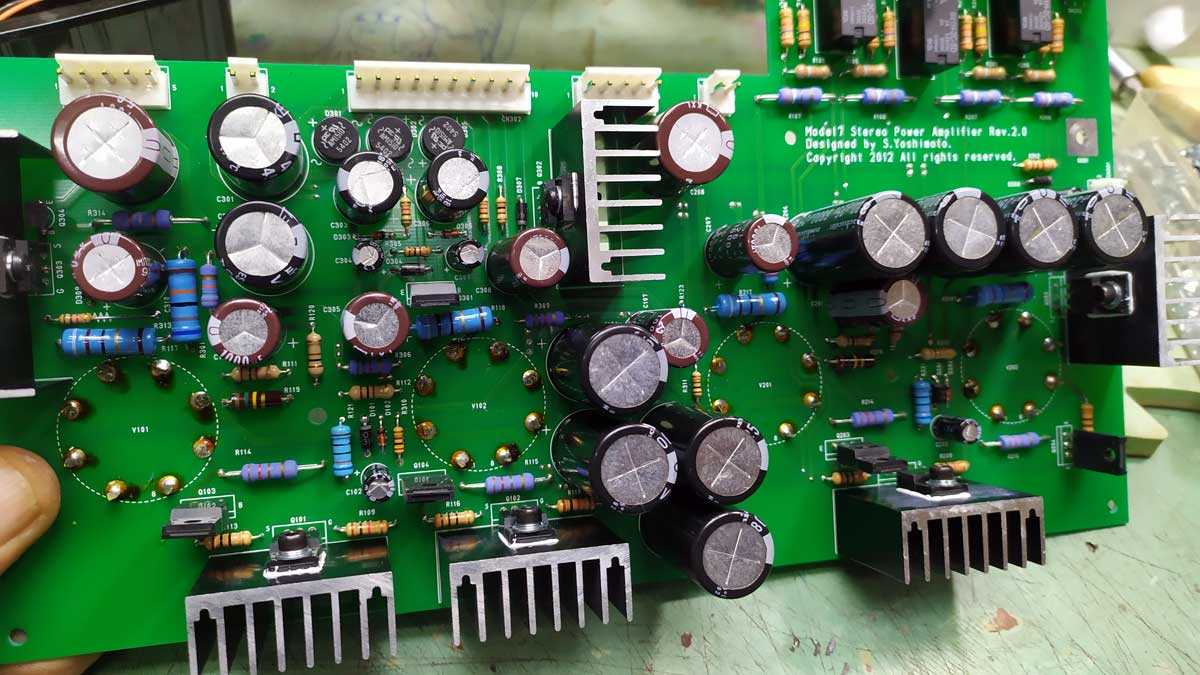

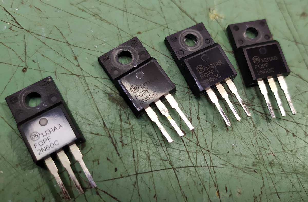

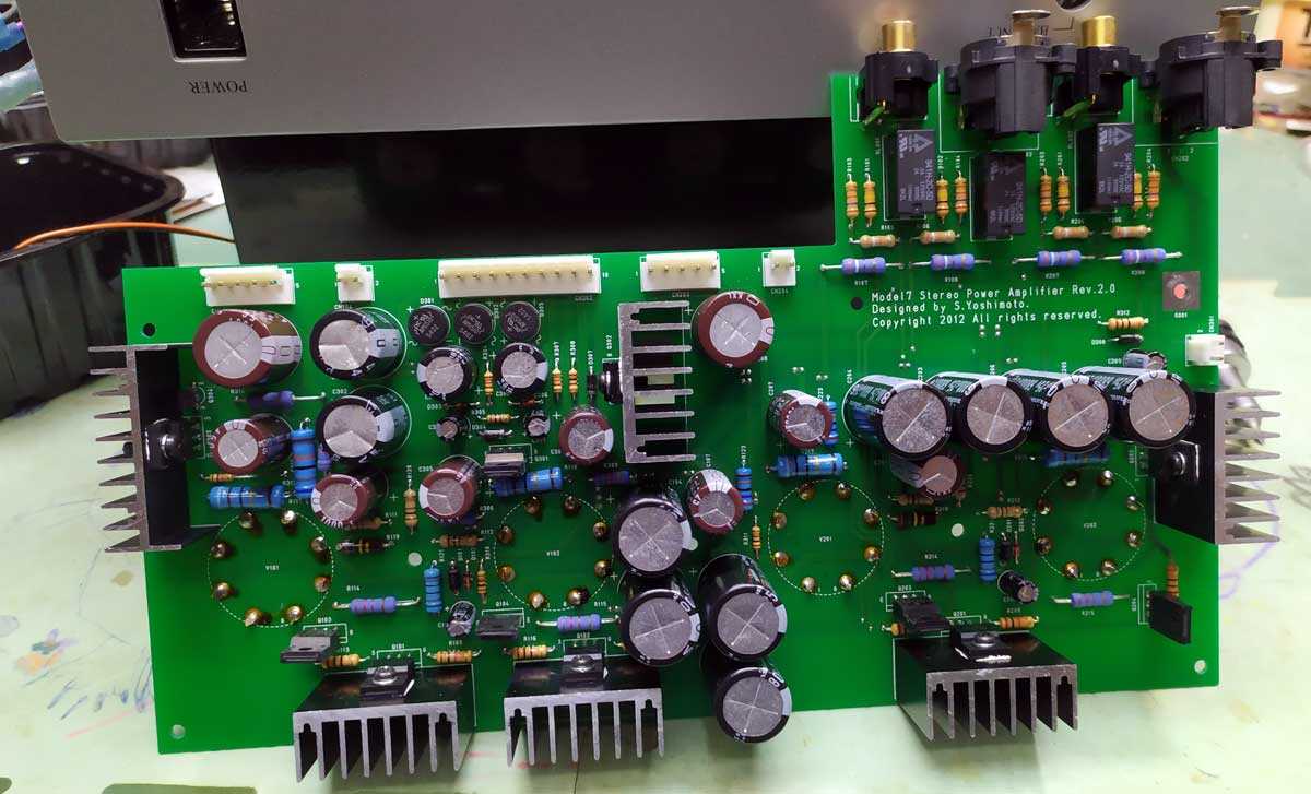

Zen Mod Napisano Avgust 3, 2024 Autor #4931 Napisano Avgust 3, 2024 Softone Model 7 original - po semi - kao glavne gain elemente ima 2SK2013 mosfete u LTP aranzmanu kolega NenadR je kupio svoj primerak direktno od proizvodjaca i bese/jeste prilicno zadovoljan kad sam se malo zabavio sa istim, primetih da zvucno nije na nivou mojih standardnih uradaka. prvenstveno po pitanju odziva i detaljnosti visokih pregledom je ustanovljeno da su 2SK2013 pozicije popunjene sa FQP2N60C, koji jesu korektni mosfeti ali ipak nisu na nivou 2SK Toshiba, koji jesu napravljeni za audio promenih navedeno u navedeno rezultat - leeeepi visoki, nemam zamerke, nogica tapka i smesak siroki chakija, LightMatic, John Coltrane and 6 ostalih je reagovao/la na ovo 6 2 1

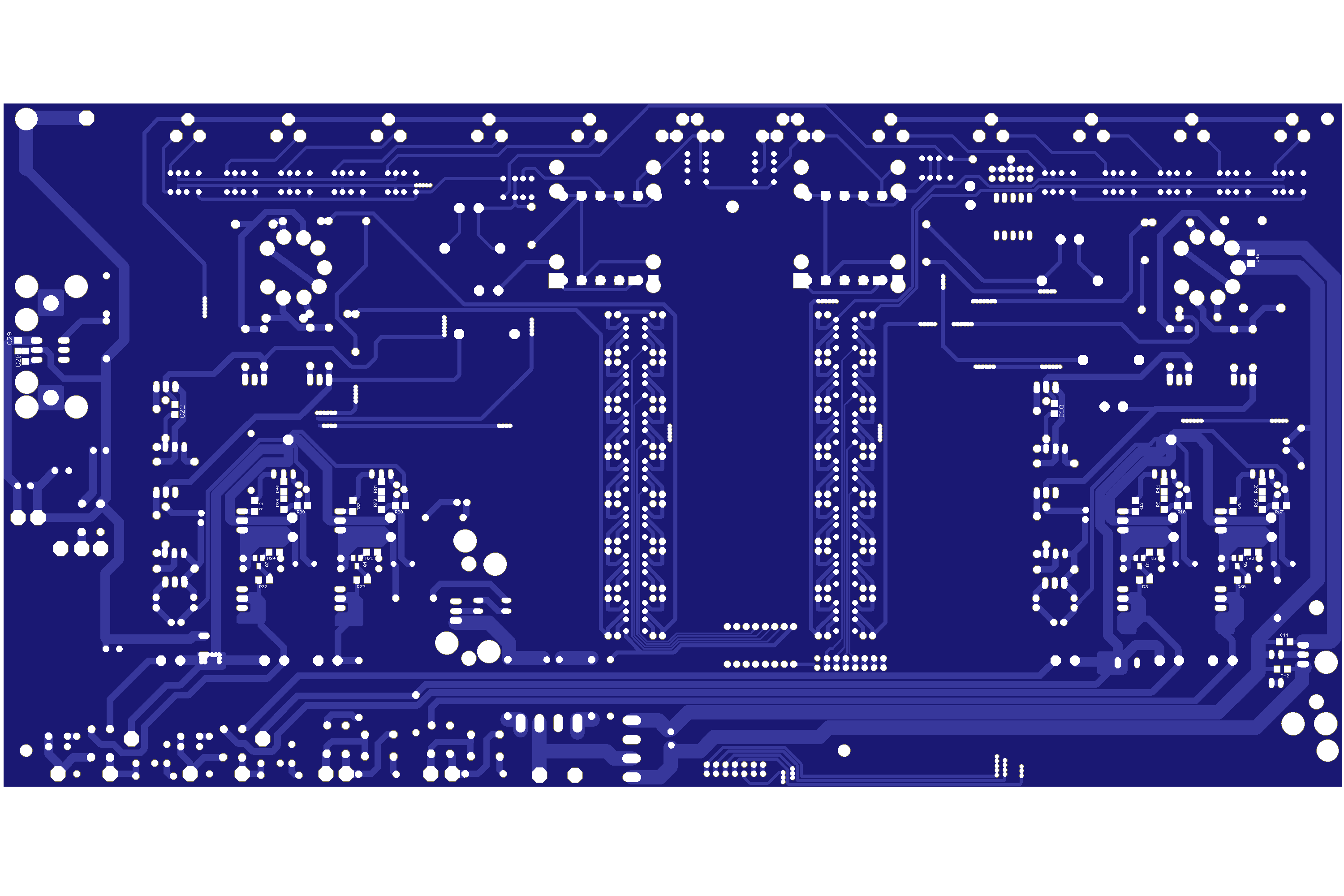

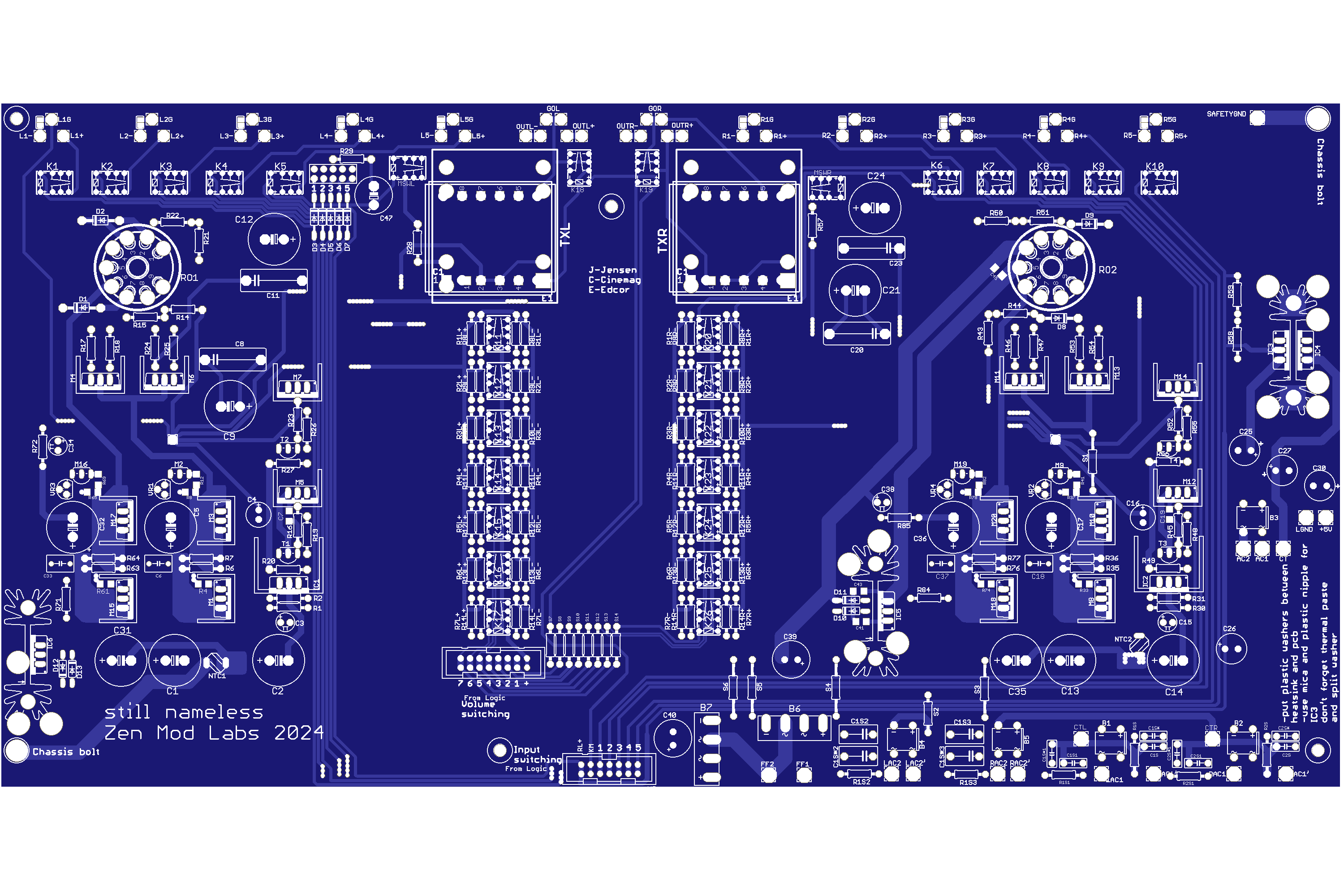

Zen Mod Napisano Avgust 29, 2024 Autor #4945 Napisano Avgust 29, 2024 mnista fancy Iron Pre ali sa tube-mos compound bufferom nznm da l' mu to ime, garant ga nisam ja izmislio, al' mi tako zvuci logicno ene, da bi se napravilo kako treba, treba brdo regulatora i CCSova i sta ti ja znam samo kad sam krenuo brojati male hladnjake, zabrojah se zerowaf and LightMatic je reagovao/la na ovo 2
zerowaf Napisano Avgust 29, 2024 #4946 Napisano Avgust 29, 2024 Ahaaaaa....ma vidjeh lampe i vidjeh trafoe, tj. ono što me podsjetilo na mjesto za trafoJe, pa se sjetio kako si davno radio WOT i pomislio da si možda poželio malo izmozgati neki ponovljivi WOT za znatiželjne.
Zen Mod Napisano Avgust 29, 2024 Autor #4947 Napisano Avgust 29, 2024 mjok mada - i ovo mu dodje kao OT, iako je autotrafo aranzman kad se WOT zove i Para-feed, moze i ovo zerowaf je reagovao/la na ovo 1
zerowaf Napisano Avgust 29, 2024 #4948 Napisano Avgust 29, 2024 pre 16 minuta, Zen Mod reče mjok mada - i ovo mu dodje kao OT, iako je autotrafo aranzman kad se WOT zove i Para-feed, moze i ovo Uz dobru priču i malo blještavila na kućištu i Jadis prosvira, pa što ne bi ovo bio Para-WOAT. WOAT - with output autotrapho
