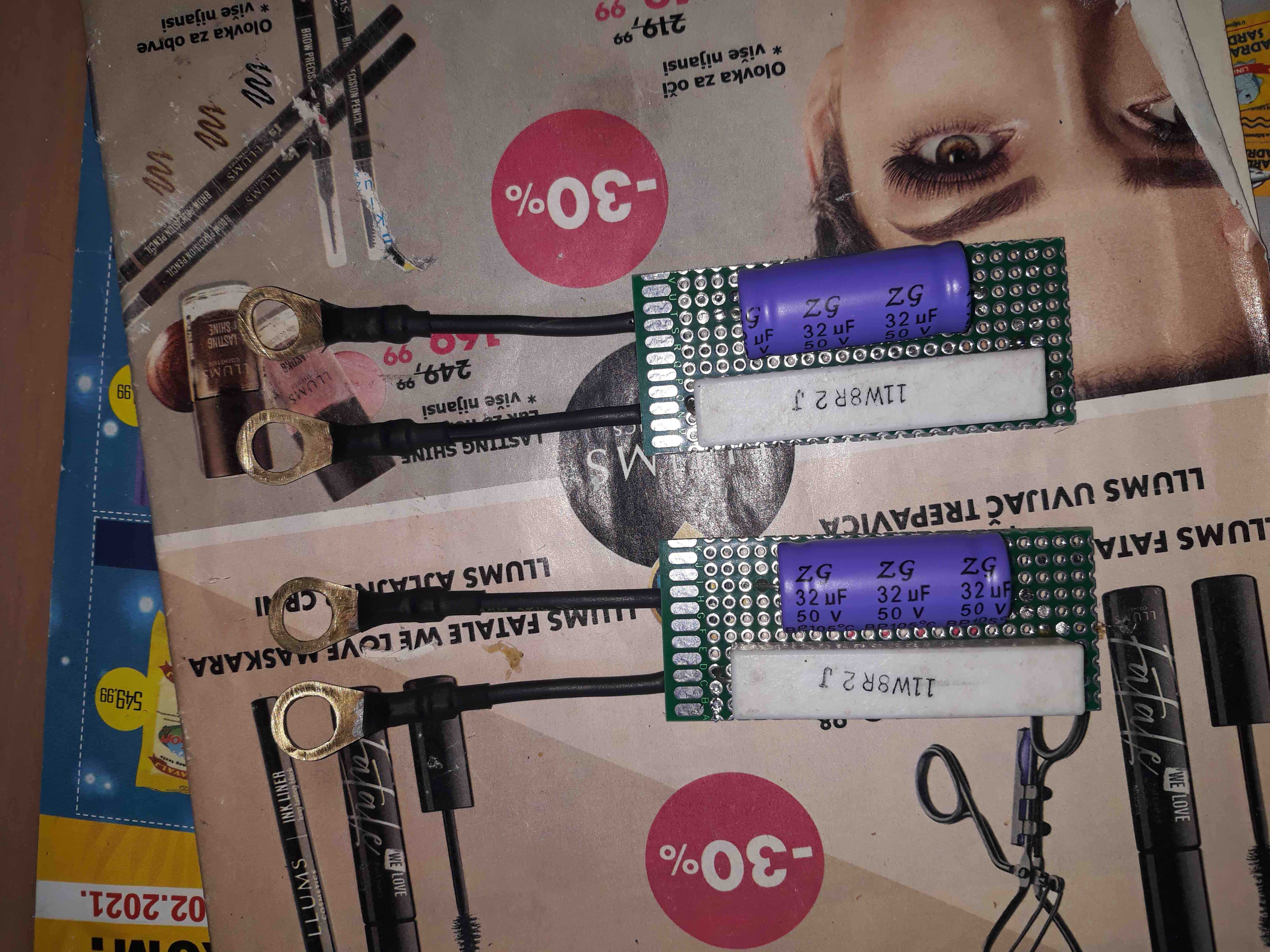

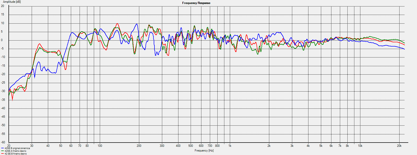

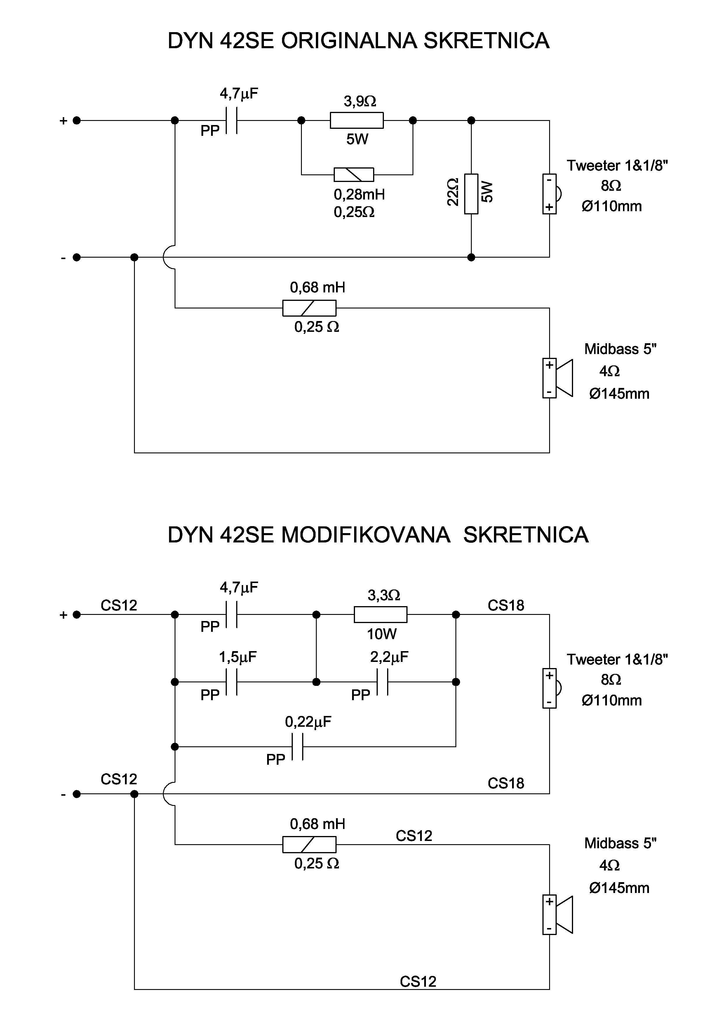

NIXIE Napisano Mart 27, 2023 #4468 Napisano Mart 27, 2023 pre 16 časa, Superfi reče Optimizovao si odziv i korigovao skretnicu ako se ne varam. Koliko je to univerzalno ne znam. Bitno da je ovako bolje nego ranije... Bilo je par iteracija, na kraju je optimizovano za babuške. Kutija je ko bolbona, i verovatno dosta doprinosi zvuku, a ne samo izgledu. Prvo sam namestio kod sebe da zvuči prostojno, a sa babuškama je bilo malo previše visokih. Probao dve kompenzacije impedanse zbog otpora izlaznog trafoa babuški, obe su previše ubijale zvuk. Na kraju balade samo sam malo utišao visoke, znači umesto 3,3oma sa šeme na red sa visokim stavljeno 3,9oma. U prvoj iteraciji kod mene je čak bolje bilo sa 2,7oma. Pošto se gazda nije bunio, na 3R9, tako ostalo. Plavo je odziv originalne skretnice, crveno i zeleno modifikacija L/R zvučnik. Vix and shonne je reagovao/la na ovo 2

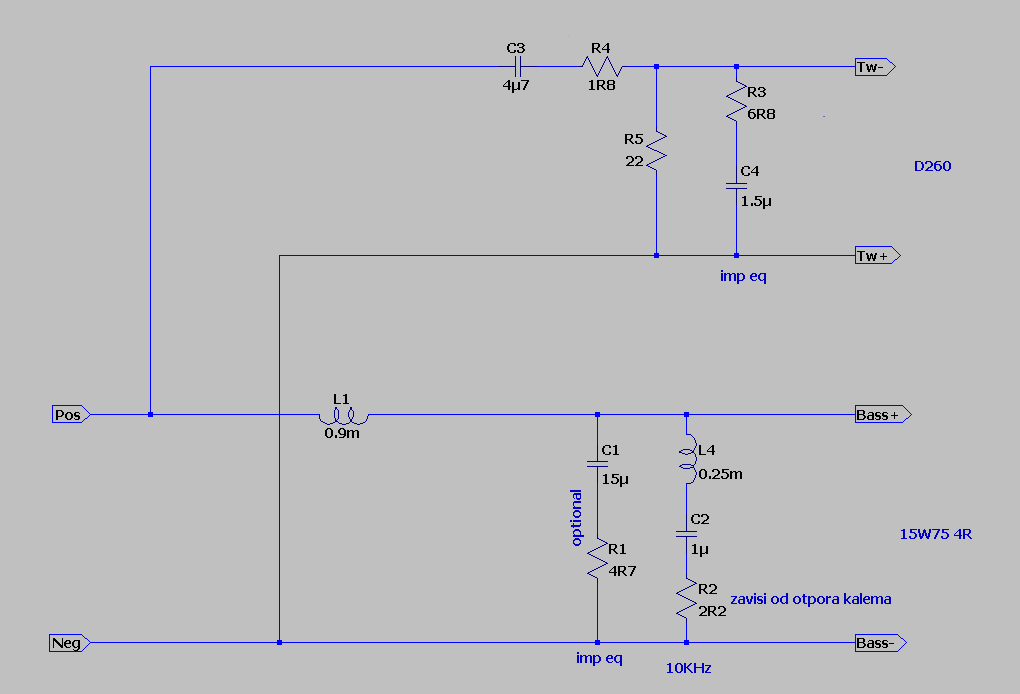

NIXIE Napisano Mart 27, 2023 #4469 Napisano Mart 27, 2023 Znači ona korekcija impedanse (srednja slika) nije prošla zvučno, a električno jeste.
NIXIE Napisano Mart 27, 2023 #4470 Napisano Mart 27, 2023 Poslednja slika je kompenzacija impedanse (kači se na buksne) koja nije prihvaćena. A šteta, baš sam je ubo kako treba.

NIXIE Napisano Mart 27, 2023 #4474 Napisano Mart 27, 2023 Problem sa babuškama je velika izlazna impedansa tog trafoa, kako raste impedansa izdiže opseg (u stvari potiskuje onaj niži deo). Kod mene kući 3R3 je bio malo mutan pa sam probao 2R7 i on je dao lepo izbalansiran zvuk ali sam se vratio na 3R3 zbog babuški, pa na kraju 3R9, I morao sam da potisnem sredinu gde babuške najviše dodaju, a original previše potencira, tu oko 2k5. Nije bio neki magistarski rad, samo prilagođenje tom pojačalu. Za neko drugo pojačalo verovatno bih dizao i visoke i sredinu malo, a za ambicioznije zahvate javlja se i problem mesta u kutiji, i ovo jedva stade unutra. Vix je reagovao/la na ovo 1
