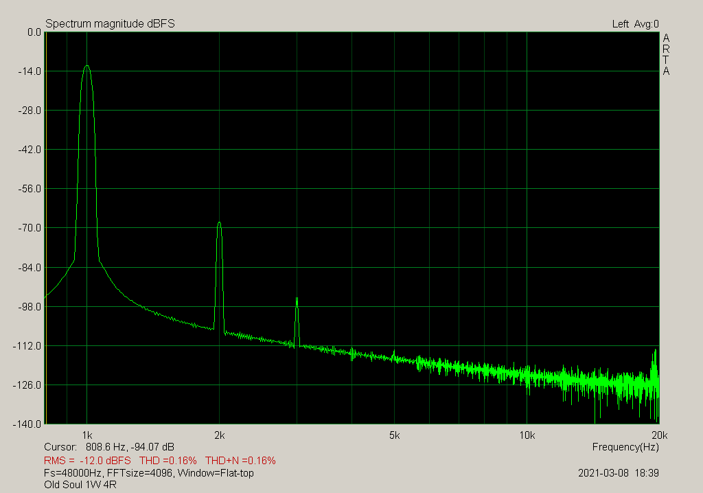

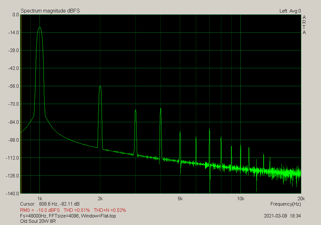

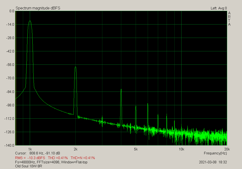

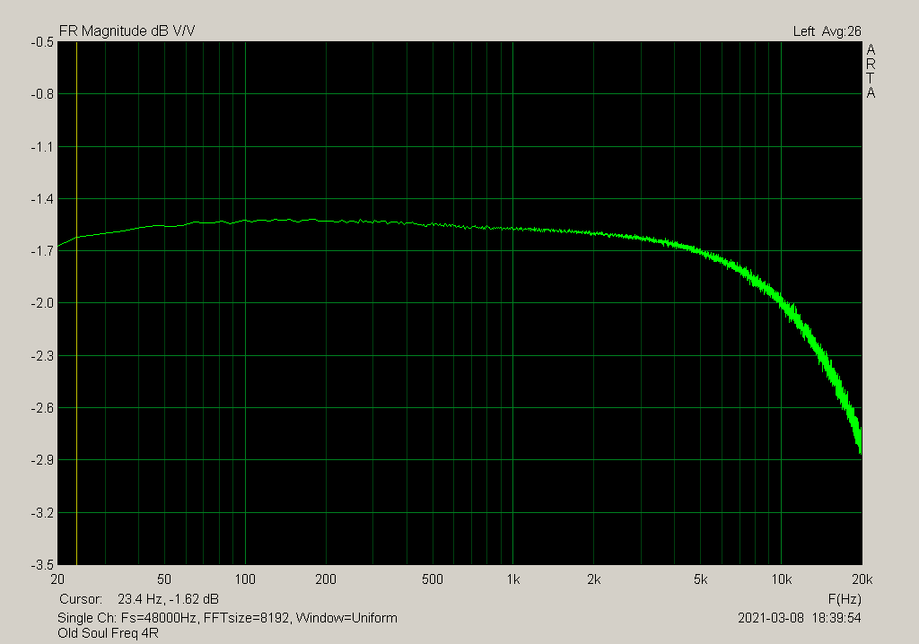

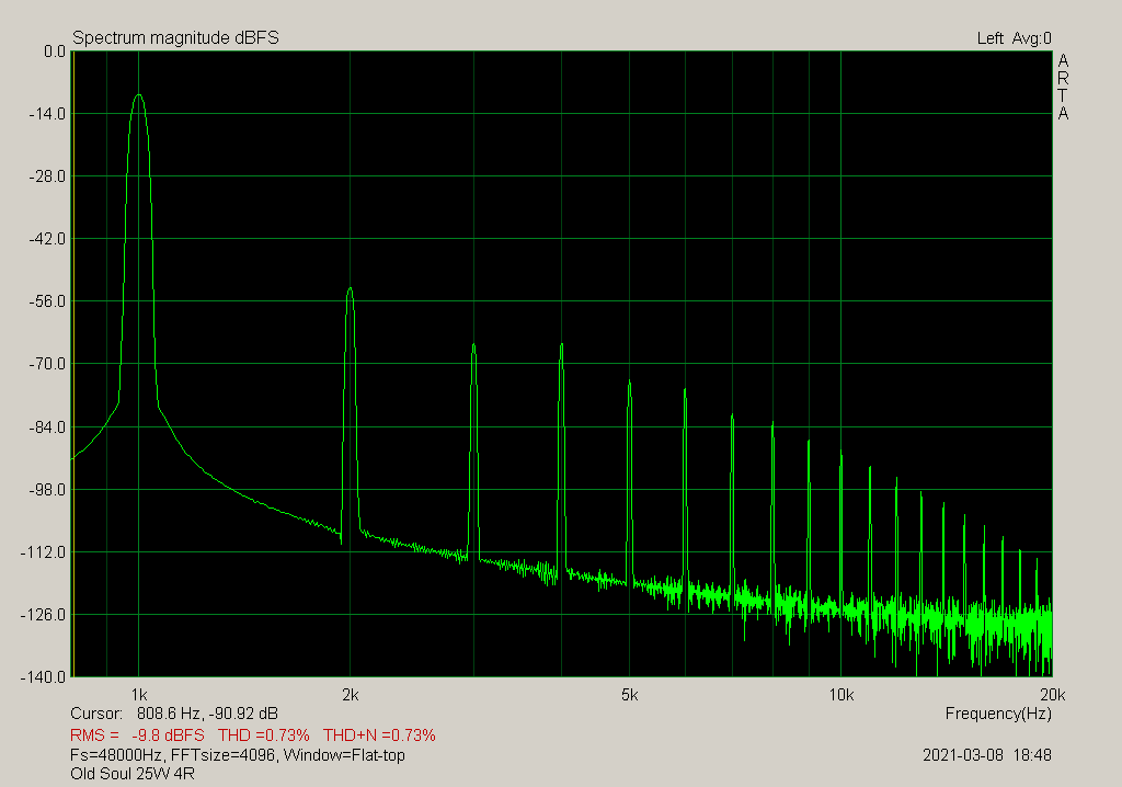

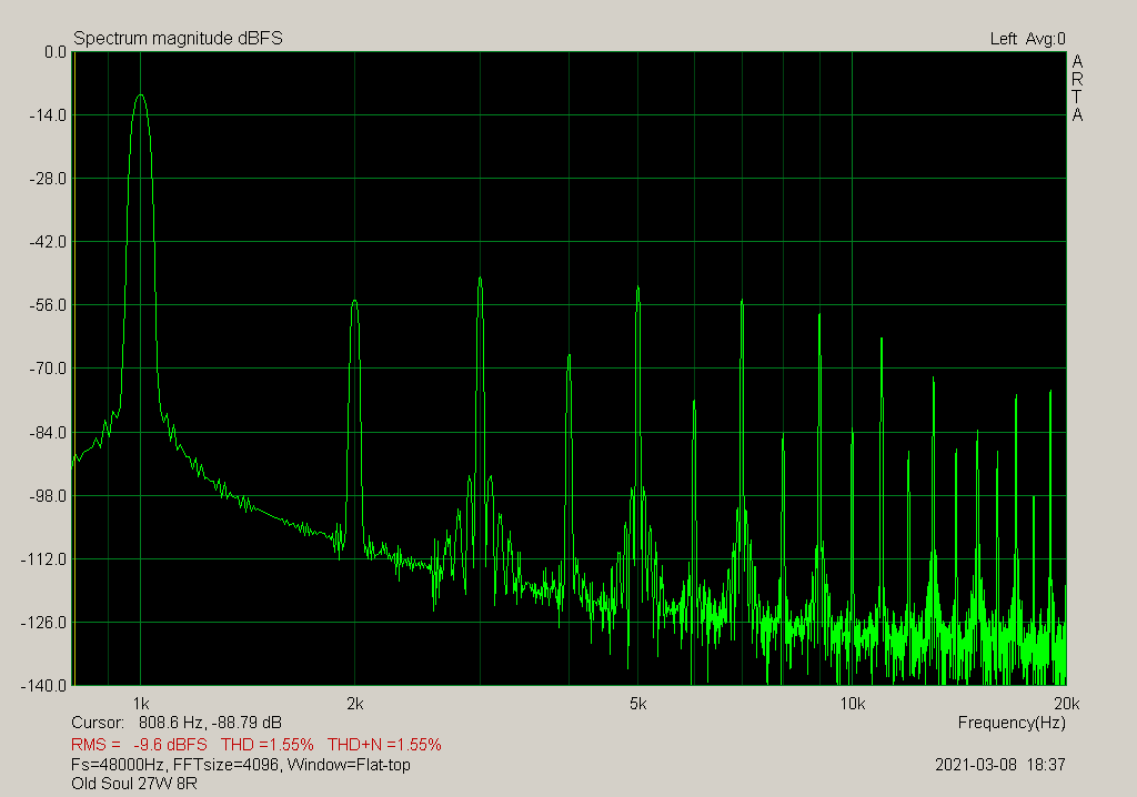

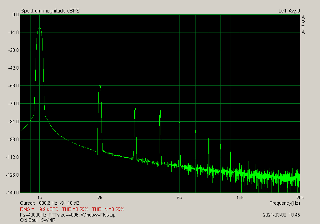

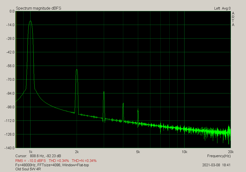

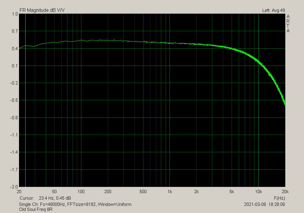

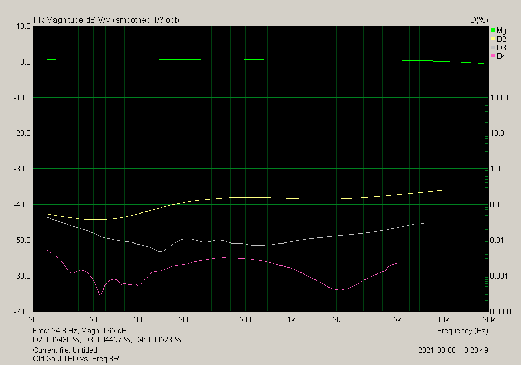

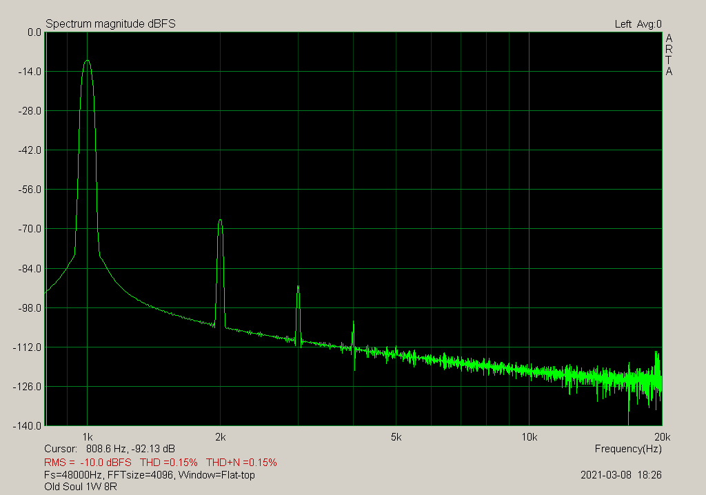

Zen Mod Napisano Mart 8, 2021 Autor #3283 Napisano Mart 8, 2021 aha turen novi interfejas u akciju rails +/-24Vdc Iq 1A, svega

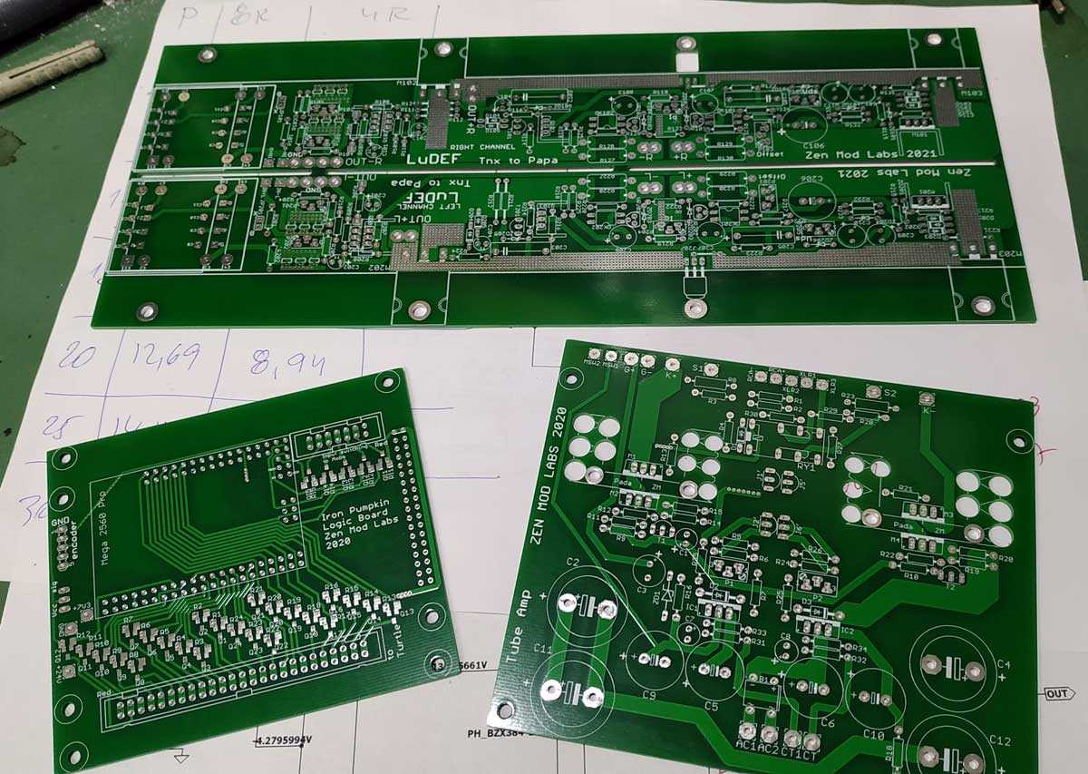

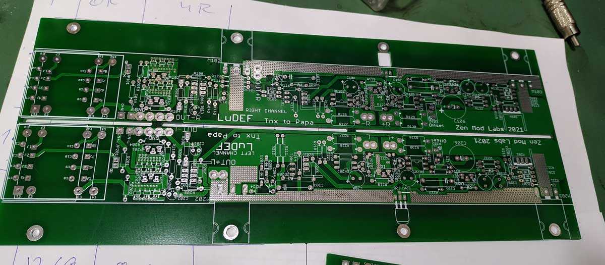

Zen Mod Napisano Mart 9, 2021 Autor #3289 Napisano Mart 9, 2021 moja iteracija koncepta prikazanog kod Softone (Doktor ima taj amp, i isti mu je definitivno polupao sve loncice po pitanju amplifikacije) http://softone.a.la9.jp/english/Model7/M7-eng-1.htm pcb predvidjen da se mogu koristiti manje ceve (EL84, 6V6) i vece (EL34, KT......) promenom dva otpora ce probamo, jedared sto da ne mada, svi moji ampovi isto sviraju Vix and zerowaf je reagovao/la na ovo 1 1
