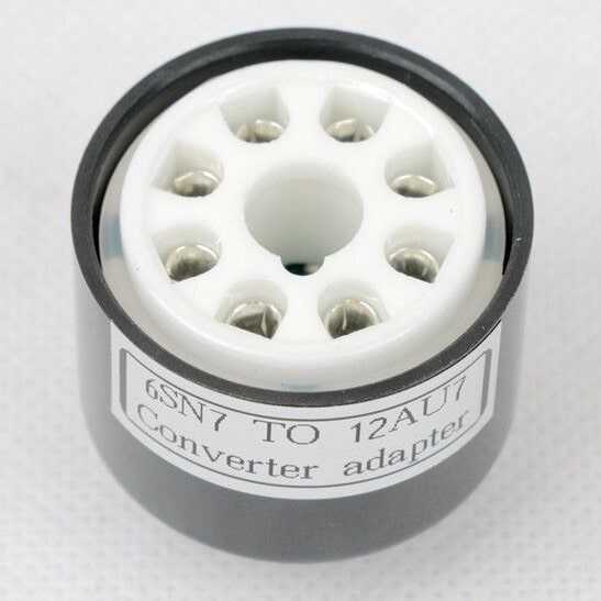

ako je ikako moguce , uvek koristiti 6SN7 (ruska 6Н8С) umesto ECC82
poprilicno manja izoblicenja
zahvaljujuci enormnoj kolicini napravljenih 6SN7 , veoma je visok prosecni kvalitet a kako je poprilicno korektna ceve u pitanju maltene se moze smatrati laboratorijskom referencom
ono , ima i boljih ima i gorih , al referenca je ono sto retko omane

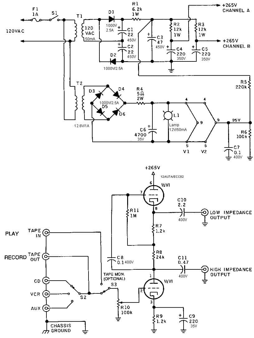

Na primer u ovom cuvenom ampu sa sheme su napravljene klasicne greske koje daju losiji zvucni rezultat. Prvo i osnovno suvise mali radni napon cevi. Posto je napon napajanja 265V, ne racunajuci padove napona na otporima. to je manje od 132V po sekciji. To je jako mali napon za tu cev, bez obzira na struju. Drugo, u tom spoju, mnogo je uputnije da cev koja je do napona napajanja bude visoko transkonduktivna. Na primer ECC88. Pogledati primer Morgana Dzonsa iz wireless wolda koji je sretnije izveo isti spoj sa ecc82 i ecc88.
Prvi preamp koji sam pravio je taj.Znam da su još 2 napravljena.I svi su rastureni.
Zvuk sa katode je nikakav.Zvuk sa anode kobojagi pristojan.
Dobra stvar kod ovog dizajna je napajanje jer naponu da dostigne 265VDC je potrebno oko10sek,pa nema potrebe da se ugradjuje neki sklop za kašnjenje uključenja visokog napona.Preamp  nema ni trunke šuma.

Lampe i delove sam nabavio odavno, a po šemi iz Vukušićeve knjige. Odavno sam hteo da sebi sklepam ovaj preamp jer sam pročitao mnogo dobrog o u-follower konfiguraciji.

Problem sa SRPP je sto mora da mu se usaglasi izlazna otpornost sa potrosacem, pa nije zgoreg da predvidis izlazne otpornike za usaglasavanje otpornosti. Mislim, problem za audiofilski roling komponenti.
"Hi" izlaz je preko 8k, ali je "low" ispod 1K..to mora da se upegla sa ampom.
P.S.
ne moze korektno da gura niskoomska pojacala kojima treba dosta napona na ulazu
