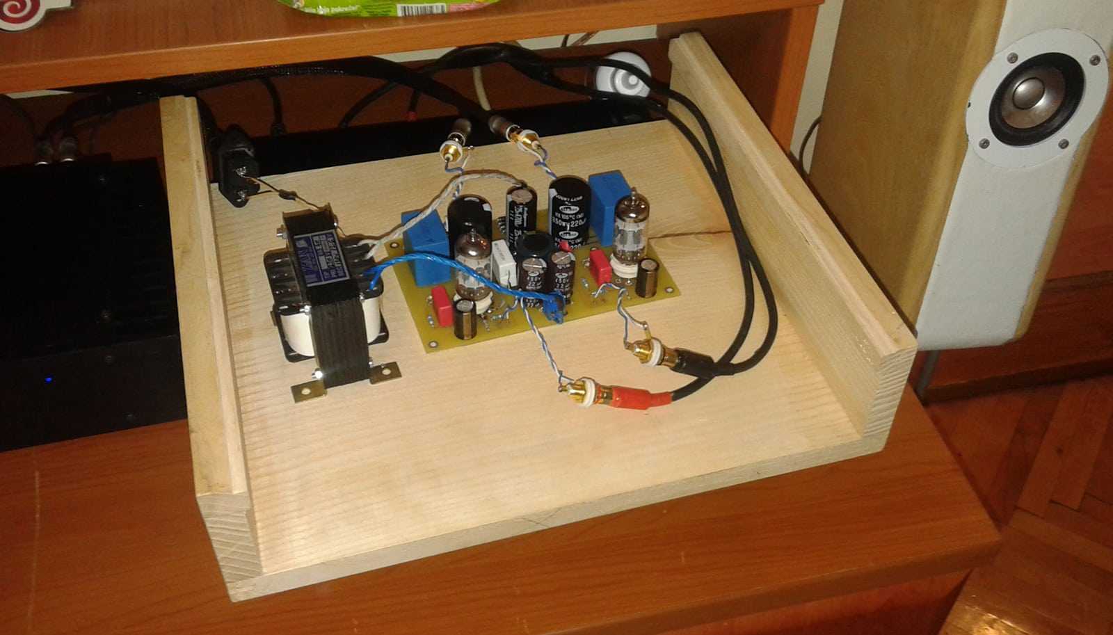

Aleks Napisano Januar 19, 2018 Autor Share #47 Napisano Januar 19, 2018 Prosviralo ovo i to iz prve <- smajli koji ide uvek kada sprava prosvira iz prve Ali jutros sam ga poslušao tek par minuta kroz par pesama... što nikako nije dovoljno za sticanje utiska, ali na prvu, onako... šta znam. Nije loše, ali samo to - nije loše. Napon grejanja na praznom hodu je 18.6V pa sam se bojao da ću morati da povećavam otpornik ali kada se uključi podiže se polako od 9 do 12V nakon 10 sec, do 12.5 nakon pola minuta i tu ostaje. Visoki napon nisam premerio... skrstic and NIXIE je reagovao/la na ovo 2 Link to comment Podeli na ovim sajtovima More sharing options...
NIXIE Napisano Januar 19, 2018 Share #48 Napisano Januar 19, 2018 6 minutes ago, Alex said: Prosviralo ovo i to iz prve <- smajli koji ide uvek kada sprava prosvira iz prve Ali jutros sam ga poslušao tek par minuta kroz par pesama... što nikako nije dovoljno za sticanje utiska, ali na prvu, onako... šta znam. Nije loše, ali samo to - nije loše. Napon grejanja na praznom hodu je 18.6V pa sam se bojao da ću morati da povećavam otpornik ali kada se uključi podiže se polako od 9 do 12V nakon 10 sec, do 12.5 nakon pola minuta i tu ostaje. Visoki napon nisam premerio... Mislim da je razlog tome uglavnom onaj izlazni kond, taj bi trebalo što bolji da bude. Slično je bilo kod mene dok ga nisam zamenio, bilo je odlično, ali tek tad je zasviralo vrhunski. Treba i neko vreme da se sve razradi, naročito lampe. A i treba od uključenja barem sat dva da prođe da se lepo ugreje i prosvira, dosta je velika razlika u zvuku odmah kad ga uključiš i kasnije kad se lepo ugreje. Link to comment Podeli na ovim sajtovima More sharing options...

Aleks Napisano Januar 19, 2018 Autor Share #53 Napisano Januar 19, 2018 4 hours ago, NIXIE said: Ne valja klasičan cathode follower, probao sam sa još davno sa E88CC, bolje je bilo bez njega. Ma sve zavisi od implementacije, proizvođača cevi, kvaliteta izrade... ne treba generalizovati. Tipovi napajanja, filtracija, pa ko što reče Zen, ako staviš npr. CCS za katodni load, drugi preamp skroz, u odnosu na samo otpornik. Itd, itd... Link to comment Podeli na ovim sajtovima More sharing options...
NIXIE Napisano Januar 19, 2018 Share #54 Napisano Januar 19, 2018 32 minutes ago, Alex said: Ma sve zavisi od implementacije, proizvođača cevi, kvaliteta izrade... ne treba generalizovati. Tipovi napajanja, filtracija, pa ko što reče Zen, ako staviš npr. CCS za katodni load, drugi preamp skroz, u odnosu na samo otpornik. Itd, itd... Nismo se razumeli, nisam na to mislio, nego na čistu klasiku sa otpornicima koju sam probao. Za ove druge varijacije ne znam kakve su, znam samo za onaj u AIKIDO koji mi se dobro pokazao. Link to comment Podeli na ovim sajtovima More sharing options...

Aleks Napisano Januar 20, 2018 Autor Share #57 Napisano Januar 20, 2018 Ma u ovom momentu izlazni kond je najnebitniji.. svirao je isti ovaj epcos mkp u Sipijevom FET u-followeru, i moram da priznam da to svira bolje. Ovaj preamp nije los, dosta zaobli zvuk, slatkasto zvuci, ali nema mnogo dinamike, muljavo je to.Definitivno ide na "friziranje" Link to comment Podeli na ovim sajtovima More sharing options...
vladd Napisano Januar 20, 2018 Share #58 Napisano Januar 20, 2018 Zagubi dinamiku ako se ne potrefi izlazna otpornost. Pride, velika izlazna otpornost, pa kond, naravno da ce da zaobljava signal. Link to comment Podeli na ovim sajtovima More sharing options...

NIXIE Napisano Januar 20, 2018 Share #63 Napisano Januar 20, 2018 7 hours ago, Alex said: Ma u ovom momentu izlazni kond je najnebitniji.. svirao je isti ovaj epcos mkp u Sipijevom FET u-followeru, i moram da priznam da to svira bolje. Ovaj preamp nije los, dosta zaobli zvuk, slatkasto zvuci, ali nema mnogo dinamike, muljavo je to. Definitivno ide na "friziranje" 1. Ne valja ti izlazni kond, apsolutno znam šta pričam, ne pomaže mu ni bypass 2. Povećaj struju kroz lampe eto ti odmah dinamike. Kolika je sad struja? Link to comment Podeli na ovim sajtovima More sharing options...
vladd Napisano Januar 20, 2018 Share #64 Napisano Januar 20, 2018 Apsolutno bih rekao da su odlutao u audiofilski fenseraj, sto je treci kamen od diy. Ne moze se manjkava koncepcija okrpiti nikakvom fensi komponentom, niti se upucava neartikulisano struja kroz lampu..ECC82 je za 10mA, znaci preporuceni max je 5-7mA Link to comment Podeli na ovim sajtovima More sharing options...
NIXIE Napisano Januar 20, 2018 Share #65 Napisano Januar 20, 2018 6 minutes ago, vladd said: Apsolutno bih rekao da su odlutao u audiofilski fenseraj, sto je treci kamen od diy. Ne moze se manjkava koncepcija okrpiti nikakvom fensi komponentom, niti se upucava neartikulisano struja kroz lampu..ECC82 je za 10mA, znaci preporuceni max je 5-7mA Nek stavi onda struju 7mA i dobar izlazni kond i neće da bude lošije nego što je sad. Link to comment Podeli na ovim sajtovima More sharing options...
