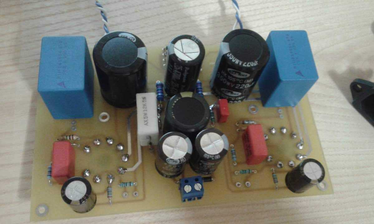

Ma fazon je što sam sklopio preamp, (nije proradio jer me uhvatiše bezvezne privatne prilike i crvena slova neradna) pa ostade prvi post kao šema i razne spekulacije nakon toga.
Nisam ni slikao rad :(
Delovi, inače, čučali više od godinu u kutiji.

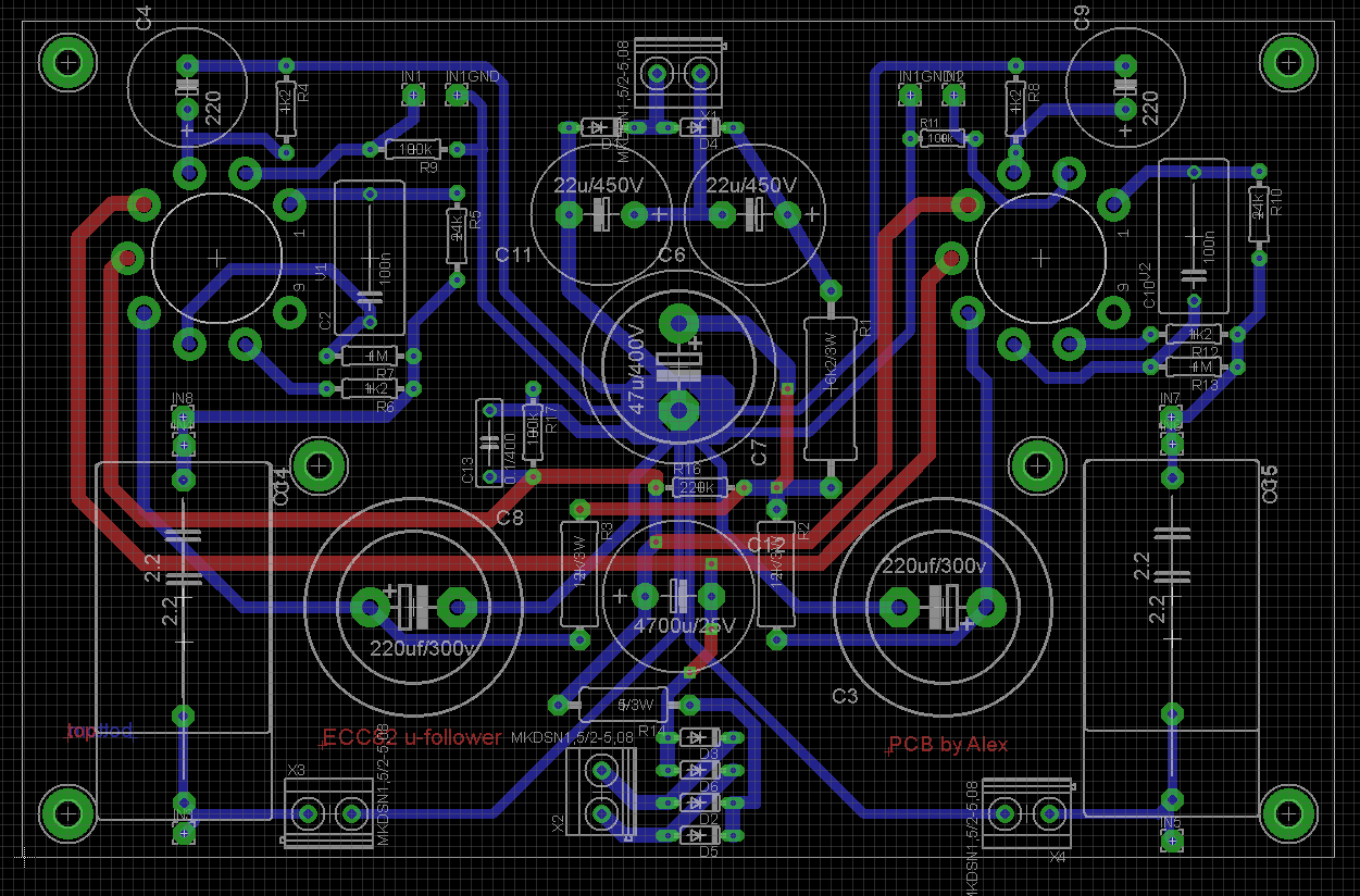

odluci se koji napon baterije imas nas raspolaganju pa jos i kako filter/reg, pa i napisi ovde , da znamo sa kojim pojasom napona raspolazemo ..... prepravku pcb tesko ce da ti crtam
Nema prepravka PCB, može samo neka ikebana na postojeću :D
Napon onaj sa šeme. Kanda dosta?
To sve kad prvo prosvira pomenuti μ iz prvog posta, jbg :P
prepravka pcb se svodi na presecanje voda ako je visak
s obzirom da je u igri celih 3 otpora , oni se leme direktno na pinove podnozja

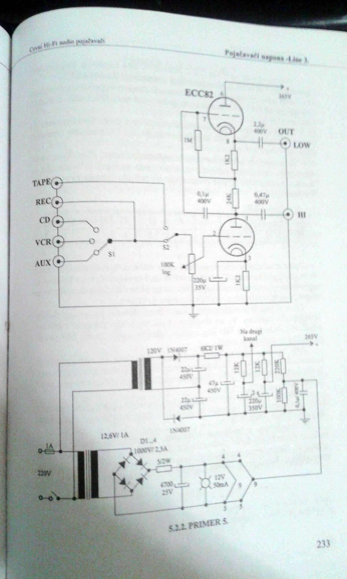

Lampe i delove sam nabavio odavno, a po šemi iz Vukušićeve knjige. Odavno sam hteo da sebi sklepam ovaj preamp jer sam pročitao mnogo dobrog o u-follower konfiguraciji.
Pre nego završim 6V6 odlučio sam da ovo ipak privedem kraju, da ne ostane samo kutija delova na polici.

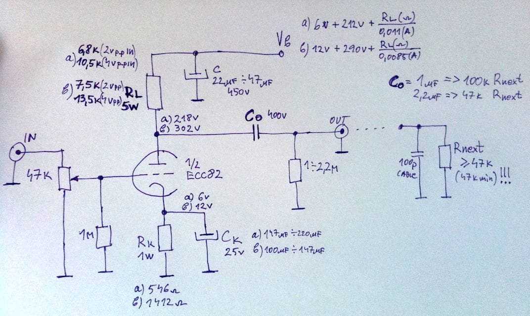

Ok, this is what we have, odprilike:
Ovo može da bude, ako budu triode jedna iza druge pa troše po 3mA svaka:
Generalno može da utrimujemo napon koliko treba...

ajd ti lepo napravi taj preamp kako je nacrtano , slusaj ga malo i onda ga prodaj kao relikviju , sto i jeste
ono , pokojni Gizmo je bio ipak Master of Guild :)
da bi se to prepravilo u nesto drugo , em ti treba trafo sa bar duplim naponom , em mozes da okacis pcb na zid , da sliki kao slika
em bi ja tu tureo koji DN2450 u anodu kao Rload , pa jos negativni napon za katodni CCS , pa katodni otpor na masu za definisanje gaina , pa CCS kao load za cathode follower
dakle - napravi relikviju , uzivaj i onda je prodaj kao takvu

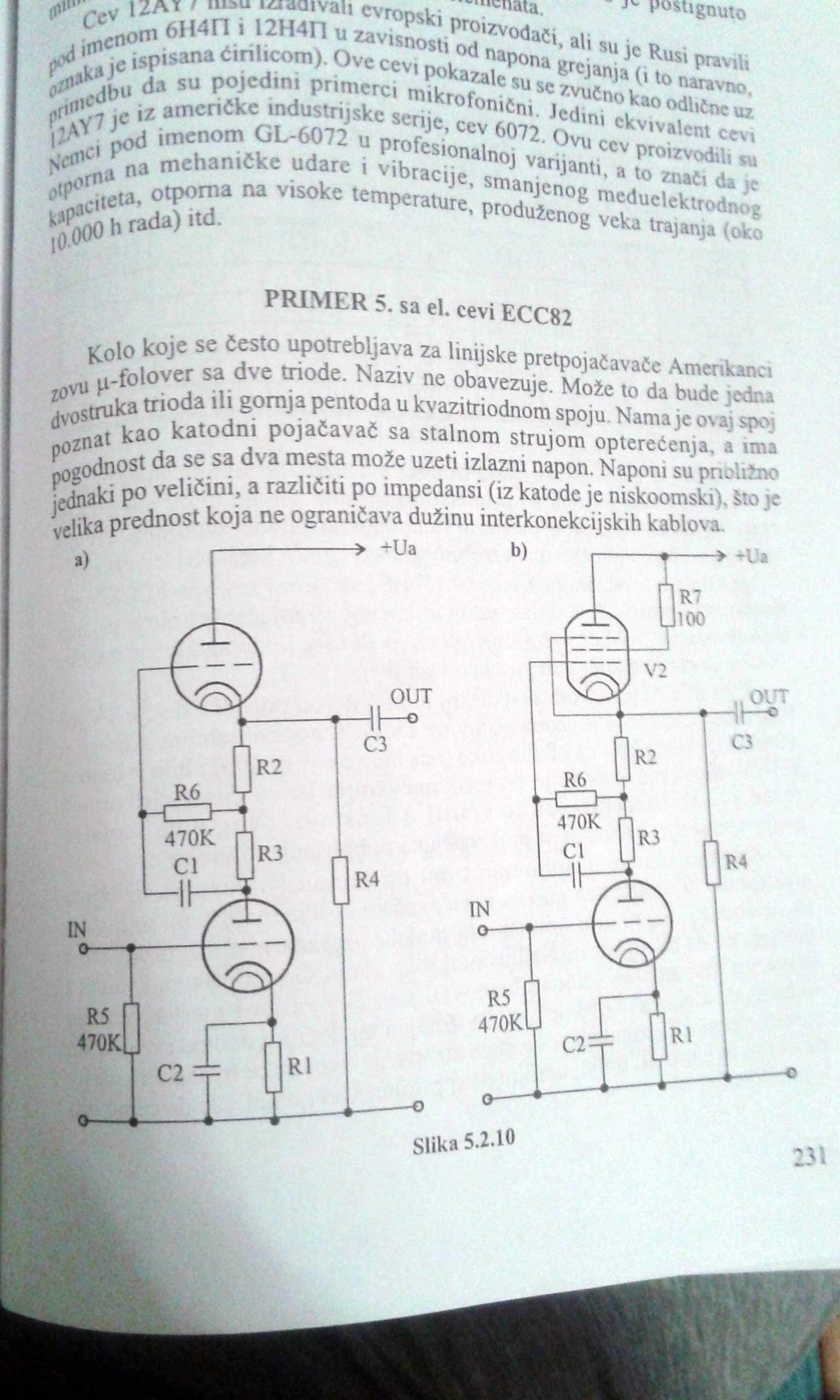

Ovako je to video i pokojni gosn. Vukušić, pokoj mu duši, a odatle mi i inicijalna ideja za pre:
20180116_225802.thumb.jpg.f2f5706418300821b746a1631e44f30d.jpg20180116_225825.thumb.jpg.b7277b68ed8a45972fe4acd3e5fe042e.jpg20180116_225832.thumb.jpg.e8e298597afb07c73b8eddb9966652c8.jpg20180116_225842.thumb.jpg.5ad4d0764e5d97164e4d6485c12bacac.jpg
Tek posle sam video da je dizajner Bruce.
Preamp je lagan za izradu i dobar za lampopočetnike (poput mene)... pa je i ova tema zamišljena kao "od početnika početniku".

Ako neki početnik bude hteo nacrt pločice neka me cimne na pp.

Ma lepo si ti to napravio, svaka čast.
vodove za grejanje , po pravilu , treba voditi uvrnutom zicom direktno na podnozja
ajd sad , i da se ne drzis pravila .... ali onda moras da imas sire vodove i da izbegavas via
