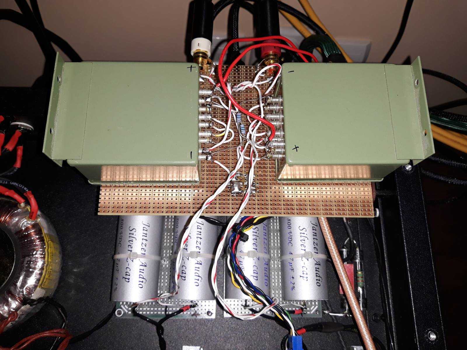

Ovi isto jako dobro zvuče, i to bez ikakve kompenzacije. Ne mogu da nađem šta sam zapisao pri merenju, moraću ponovo, imaju oko 16H i 132oma. Ne bi trebalo dobro da zvuče, ali eto.  Recimo sa OPA1612 mi se više sviđaju od Iskra, a sa lampama Iskra nekako bolje zvuči. Kad bi imao mesta za oba da udenem i jedan preklopnik ... pa kako sam kad raspoložen. Možda ovi ulete u novi preamp sa OPA1612, a Iskra u DAC, recimo tako neka kombinacija.

Igrajući se ponovo zelenim Iskra transformatorima 600:600, izgleda da sam uspeo da ih namestim da imaju dobar bas, a da ne fali visokih odnosno da visoki nisu dominantni (može se postići i jedno i drugo) . Kompenzacioni otpornik od 2k na sekundaru,  kombinovan sa cca. 30k ulazne otpornosti na pretpojačalu (u zbiru 1k88) daju izbalansiran zvuk u mom sistemu. Izlazna otpornost DAC-a je 68oma balansirano (što manje, to bolje). Sad je trafo blago podkompenzovan, četvrtke imaju mali pik na početku, ali kad njega uklonim manjim kompenzacionim otporom, visokih malo nedostaje, previše su umekšani. Sa izlaznim trafoom se koristi ceo DAC, bilo balansirano bilo SE, sa kondenzatorima samo 50% kad radi kao SE, a 100% kad radi balansirano. Samo što ja nemam ništa balansirano.
Osnovna prednost u odnosu na izlazne kondenzatore je bolje definisan i energičniji bas, bolji udarac i sasvim lagano umekšavanje visokih koje mi čak i odgovara zbog ribona na zvučnicima koji ponekad znaju oštro da zazvuče. A odgovara mi i skoro duplo veći napon iz DAC, recimo kad koristim buffer sa jediničnim pojačanjem. Imam još dva trafoa da probam, ( oni su otprilike 10k:10k, tu ne očekujem ništa dobro) ali koliko vidim Iskra će da ide u DAC sa verovatnoćom od 98%. Samo da smislim kako da ih uglavim unutra obzirom na gabarite., a da levi ne bude uz mrežni trafo. Mislim bruma nema nikakvog, dobro su oklopljeni, ali ipak...
Znači ako se igrate Iskrama, ili drugim trafoima 600:600, trimer od 5k na sekundar pa se vrti polako dok ne zazvuči kako treba. Stavio sam običan trimer da mogu vidim položaj klizača, onaj sa 25 obrtaja nije praktičan, pošto je paralelno sekundaru od 20oma, nema šta da se vidi, a može da se meri otpor tek kad se otkači jedan kraj. Može trimer i stalno da ostane, omogućava igranje dok je sprava u pogonu.
Usput sam ih uzemljio na kutiju (pin sa GND simbolom), na čuje se nikakva razlika. Ne znam da li imaju static shield između namotaja?

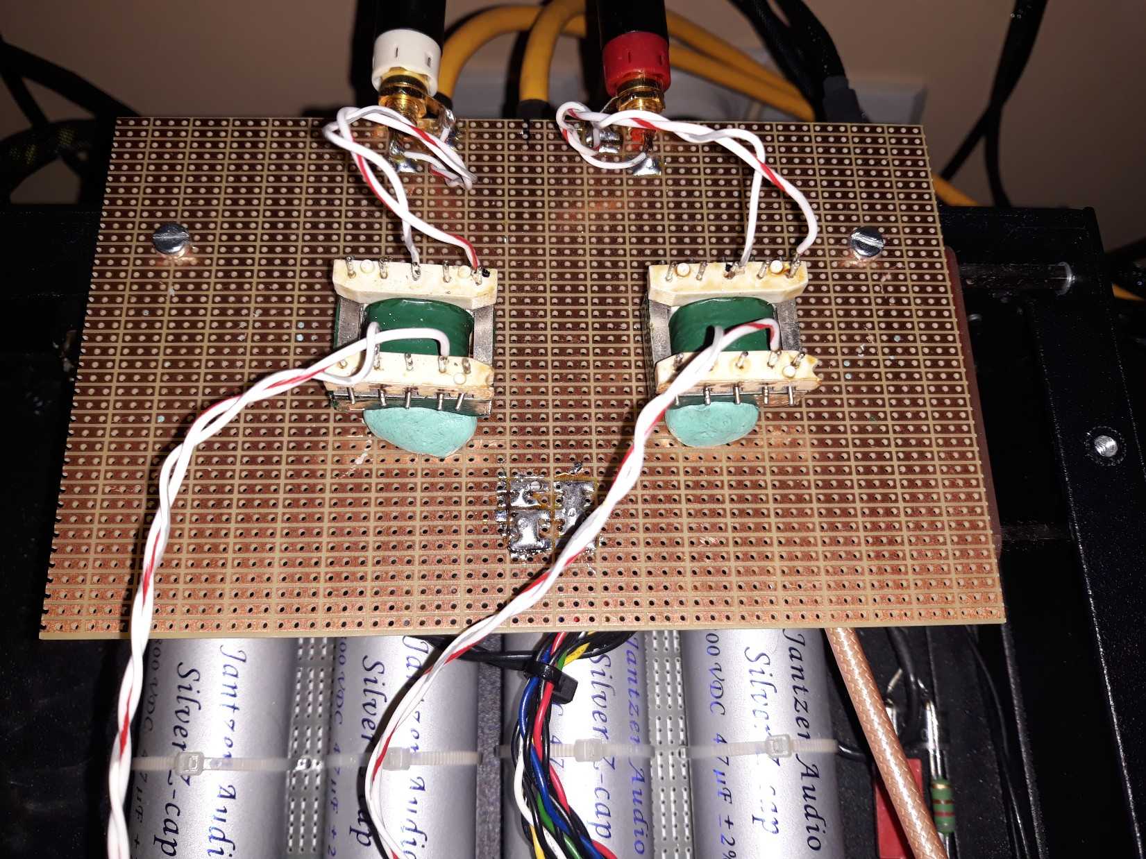

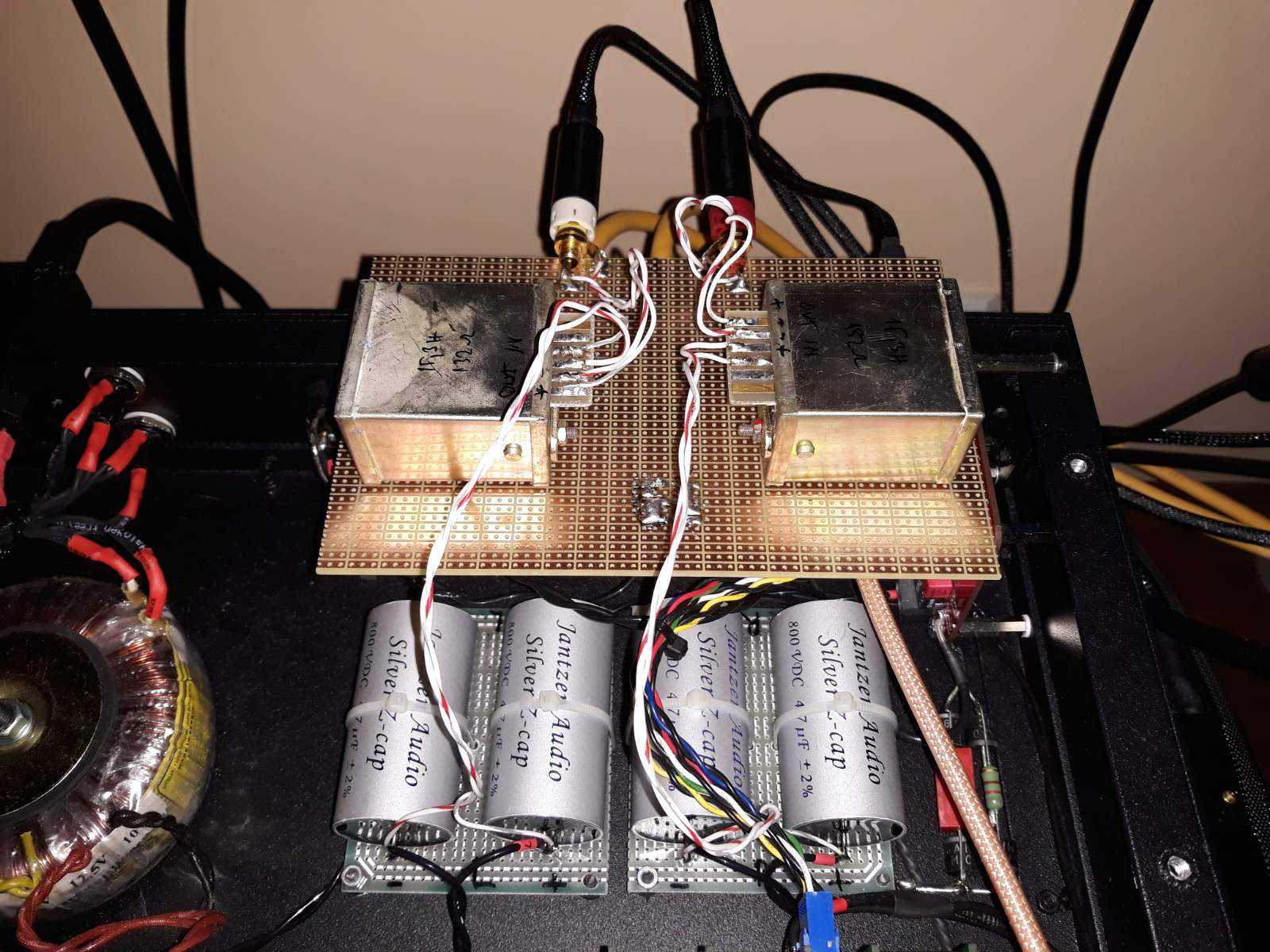

Evo ga još jedan par, iz nekog starog precrklog CD plejera. Odlično zvuči, malo manje basa od, ISKRA. Imam još jedan par za sutra uveče. Svaki dan drugačiji zvuk.
