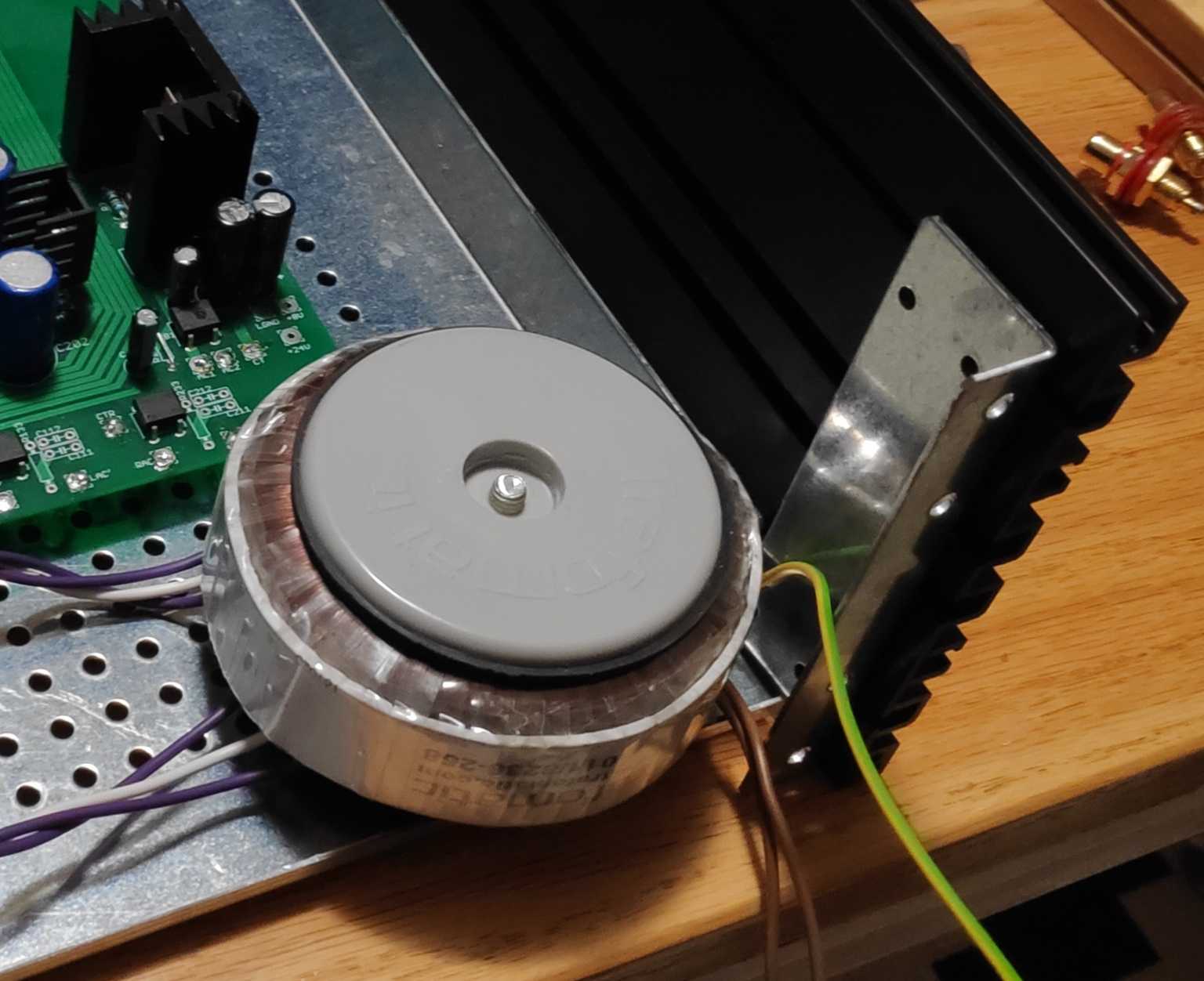

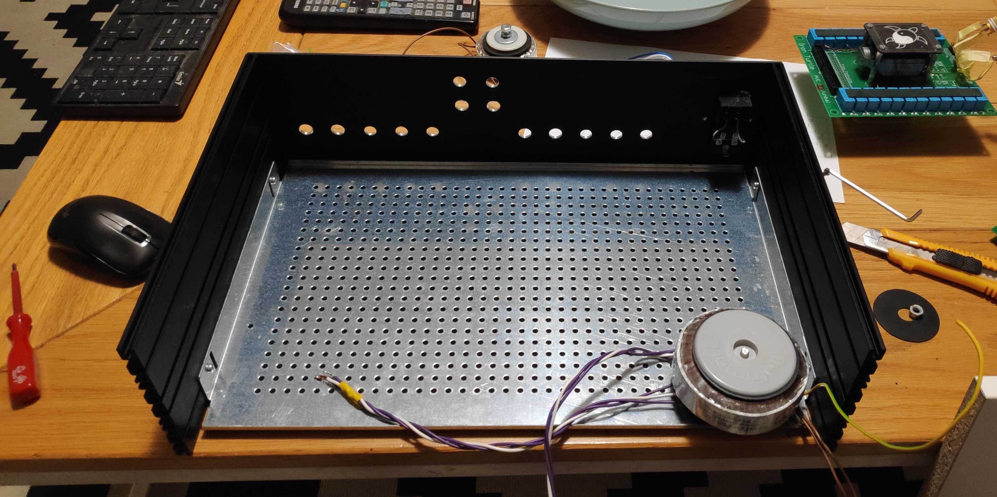

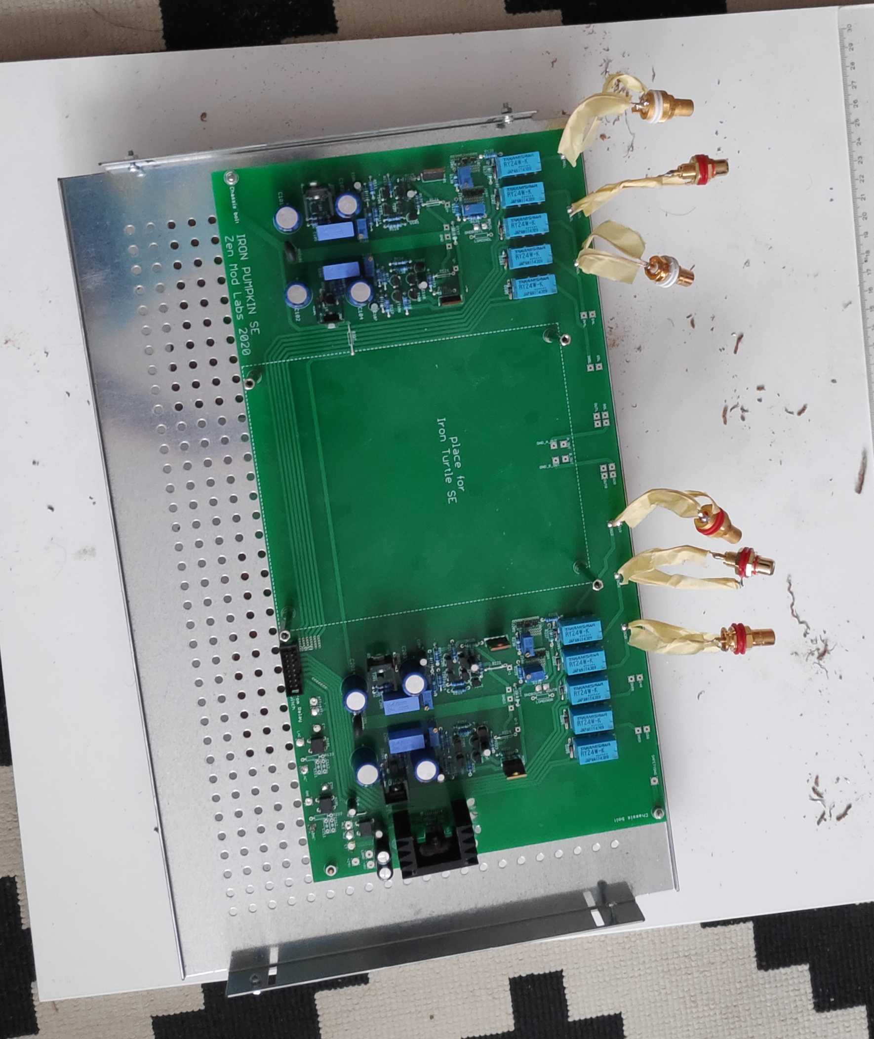

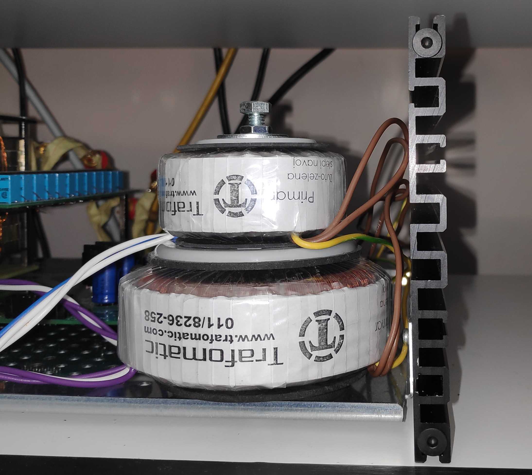

Zen Mod Napisano Novembar 11, 2020 Autor #618 Napisano Novembar 11, 2020 seti se .................. imas bocni profil za montazu trafoa , iskoristi ga dakle, prednji desni cosak, gde vec i jesi, samo na bocni profil onda mozes da povuces pcb 15-ak mm napred, taman da nema problema sa smestajem Neutrik i ostalog
chakija Napisano Novembar 11, 2020 #619 Napisano Novembar 11, 2020 Za bočni profil moram praviti dodatni lim za montažu... A ne dobijam previse mesta. Staje i ovako-knap. Valjda nece zujati
vinko Napisano Novembar 11, 2020 #620 Napisano Novembar 11, 2020 Imas vec savijen i izbusen nosac raznih dimenzija u uradi sam
Zen Mod Napisano Novembar 11, 2020 Autor #621 Napisano Novembar 11, 2020 ne treba ti za bocnu montazu nista - jedino da napasujes sraf da glava udje u kanal trafoe direktno da leze na bocnoj strani
chakija Napisano Novembar 11, 2020 #622 Napisano Novembar 11, 2020 Ne mere...treba mi po sredini kanal za šraf. A i trafo je prefelik za taj šraf koji može da se glavi u kanal. Morala bi neka podšasija koja se vezuje prvo za kanale, pa na nju trafo. Previše cimanja za malo prostora.
zek Napisano Novembar 11, 2020 #624 Napisano Novembar 11, 2020 Razdvojiš trafoe i svaki na svoj vertikalni nosač paralelno prednjoj ploči (da nju ne bušiš naravno).
Zen Mod Napisano Novembar 11, 2020 Autor #625 Napisano Novembar 11, 2020 57 minutes ago, krca44 said: A da ih montiras na zadjnu plocu ? moze da ih zalepi direktno na Turtle al ce onda morati da ih lemi s onom tvojom lemilicom
Zen Mod Napisano Novembar 11, 2020 Autor #626 Napisano Novembar 11, 2020 1 hour ago, chakija said: Ne mere...treba mi po sredini kanal za šraf. A i trafo je prefelik za taj šraf koji može da se glavi u kanal. Morala bi neka podšasija koja se vezuje prvo za kanale, pa na nju trafo. Previše cimanja za malo prostora. beskrajne mogucnosti - dodatna ploca zasrafljena u kanale izbusena rupa u srednjem kanalu i priladodjena ofarbana glava srafa etc esi imzenjer ili nisi .......... msm, ako ti se oce ako nece, onda ces na drugom kraju natrcati da opet moras raditi kompromise
chakija Napisano Novembar 11, 2020 #627 Napisano Novembar 11, 2020 Pitanje je koliko dobijam sa rotiranjem i da je li je vredno cimanja? Takodje, u tom cjosku je i vezni lim za prednju ploču tako da kontam da bi još bilo nabacanije. Probam vako pa ako ne brunda, ću ga ostavim.

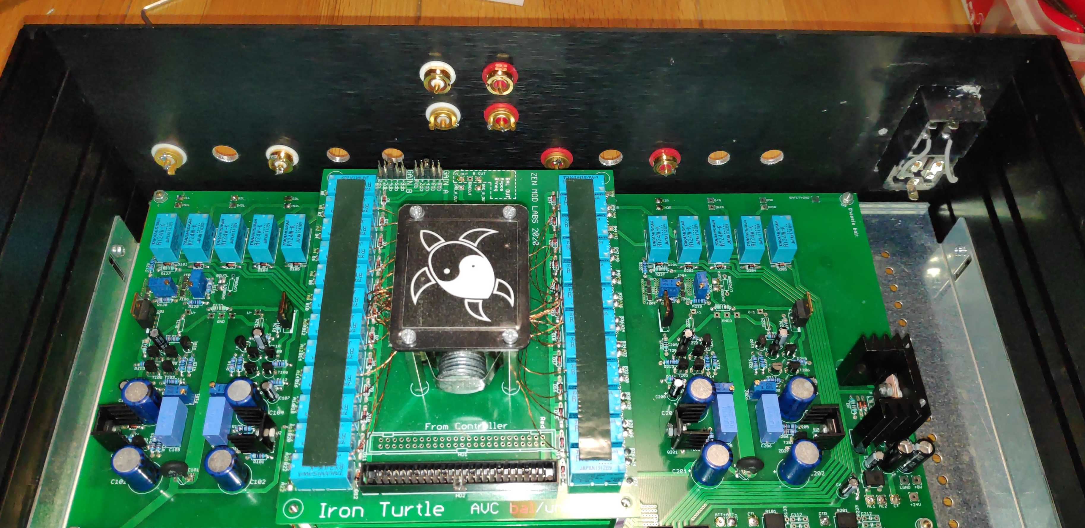

chakija Napisano Novembar 11, 2020 #628 Napisano Novembar 11, 2020 U međuvremenu, gotovo bushihahahahah grone je reagovao/la na ovo 1
chakija Napisano Novembar 11, 2020 #629 Napisano Novembar 11, 2020 . grone and krca44 je reagovao/la na ovo 2
chakija Napisano Novembar 11, 2020 #632 Napisano Novembar 11, 2020 dejanco32 and grone je reagovao/la na ovo 2
Zen Mod Napisano Novembar 11, 2020 Autor #633 Napisano Novembar 11, 2020 al ga mali usarenio ...........
Mikorist Napisano Novembar 11, 2020 #634 Napisano Novembar 11, 2020 BOlje svira sa kutijom no bez - provereno

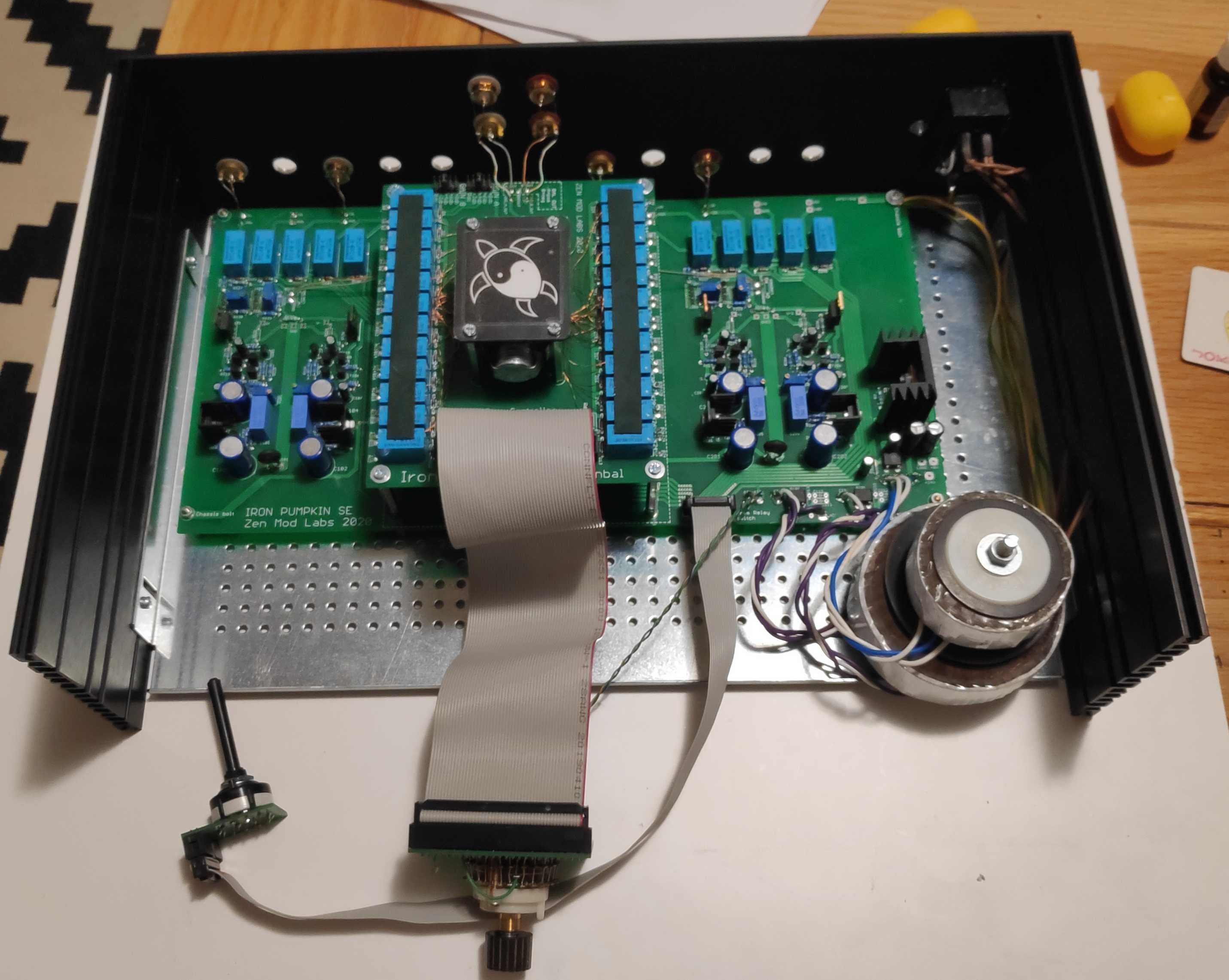

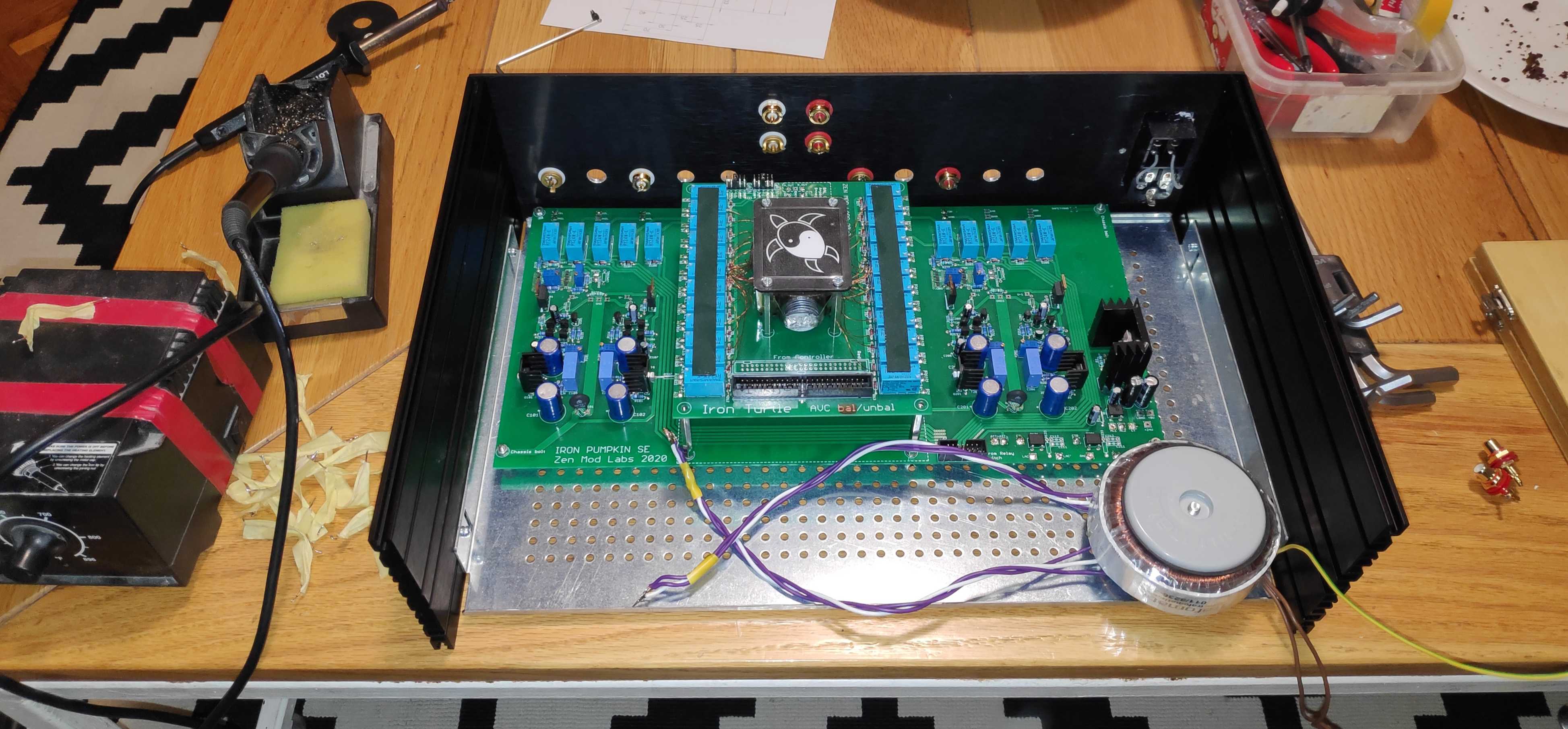

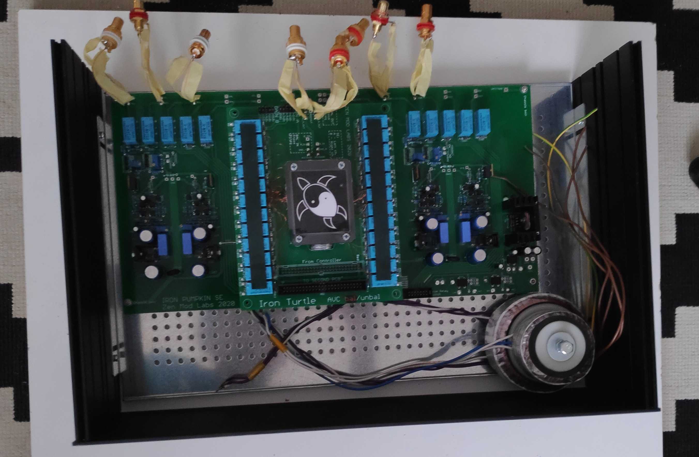

chakija Napisano Novembar 13, 2020 #635 Napisano Novembar 13, 2020 On 11/11/2020 at 10:34 PM, Mikorist said: BOlje svira sa kutijom no bez - provereno U pravu si! BTW, neverovatno, ali i dalje radi! Prednja ploča poslata na Leonardisanje, sutra stiže ostatak činčeva... Beli_Ninja je reagovao/la na ovo 1
chakija Napisano Novembar 13, 2020 #636 Napisano Novembar 13, 2020 Nema bruma ni zere... Pchelac, Beli_Ninja, mrcelavi and 2 ostalih je reagovao/la na ovo 4 1
neskor Napisano Novembar 13, 2020 #637 Napisano Novembar 13, 2020 2 hours ago, chakija said: Nema bruma ni zere... pa nije to lampas
