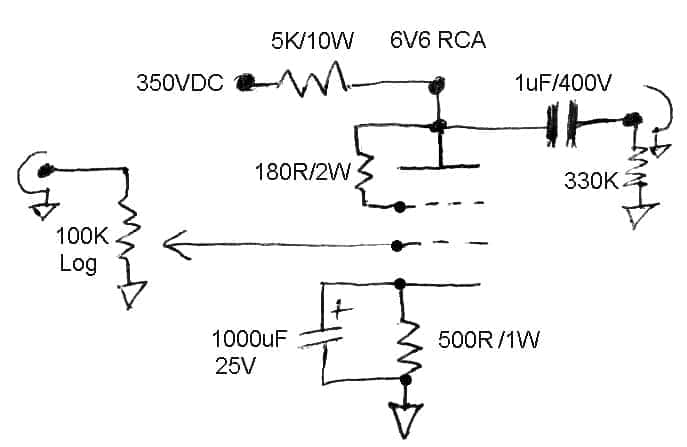

Beli Napisano Avgust 19, 2017 #267 Napisano Avgust 19, 2017 @ZZZMala ispravka: neće baš svi koji imaju nameru da prave pretpojačalo sa 6V6 u triodnom spoju, raditi copy-paste metodologijom uzaludnih pokušaja. Brka sigurno neće, a meni je na onih 300+ strana na diyaudio.com forumu, jedina relevantna činjenica da je 6V6 jedna lepo zvučeća lampa sa kojom će biti zanimljivo poigrati se. Sa svime ostalim se apsolutno slažem. Uzgred ne čudi me, mada mi je pomalo degutantna, tolika averzija i otvoreno ispoljavanje netrpeljivosti prema nekom ko se zalaže za podizanje nivoa tehničke svesti i kulture kod onih koji se bave ovim hobijem, jer nije ni ovaj forum pusto ostrvo, niti se nalazi pod staklenim zvonom i samo je slika i prilika sredine u kojoj se nalazimo. Čak i nije toliko ni strašno koliko se moglo očekivati, s obzirom da živimo u državi u kojoj je npr. jedna Maja Gojković predsednica Upravnog odbora Agencije za zaštitu od jonizujućih zračenja i nuklearnu sigurnost. Ipak je to mnogo gore od forumskih kvazistručnjaka koji misle da su uhvatili boga za 00 time što su sklopili nekoliko kineskih igračkica sa ebay-a. vladd je reagovao/la na ovo 1

bnb Napisano Avgust 20, 2017 #270 Napisano Avgust 20, 2017 Ja sam pravio WOT sa 5687 lampom(meni omiljenom),novom,a ne nekim kršem.Na onom polljskom tube Vademecumu su data 3 primera koje parametre koristiti,konkretno Va=120,170 i 250Vdc.Iste podatke Vademecum daje i za 6Н6П.Koristio sam i šestar na grafikonu lampe i neki američki "distortion meter"-5% greška. Slušao sam WOT u sva 3režima,120,170 i 250Vdc i meni najbolje i najlepše radi na 170vdc.Fakat je da treba probati razne radne tačke. Oko,iliti moderno about, kondenzatora iz mog iskustva.ONI se ČUJU.Probajte da stavite tantal paraleno sa katodnim R i slušajte. Problem na svim forumima,pa i ovom,što se koristi za ličnu promociju i besplatan marketing.Plus ,neko hrani svoj ego(bez prideva),omalovažava trud i entuzijazam diyera i u svakom postu ističe svoju superiornost,što tehničku,što obrazovnu.A pritom postuje slike nekog radija kupljenog na Bubanj Potoku za 100 dinara.
