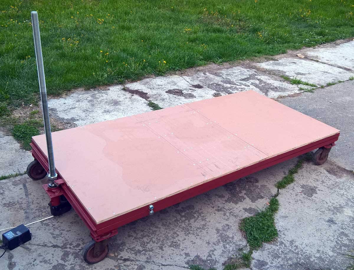

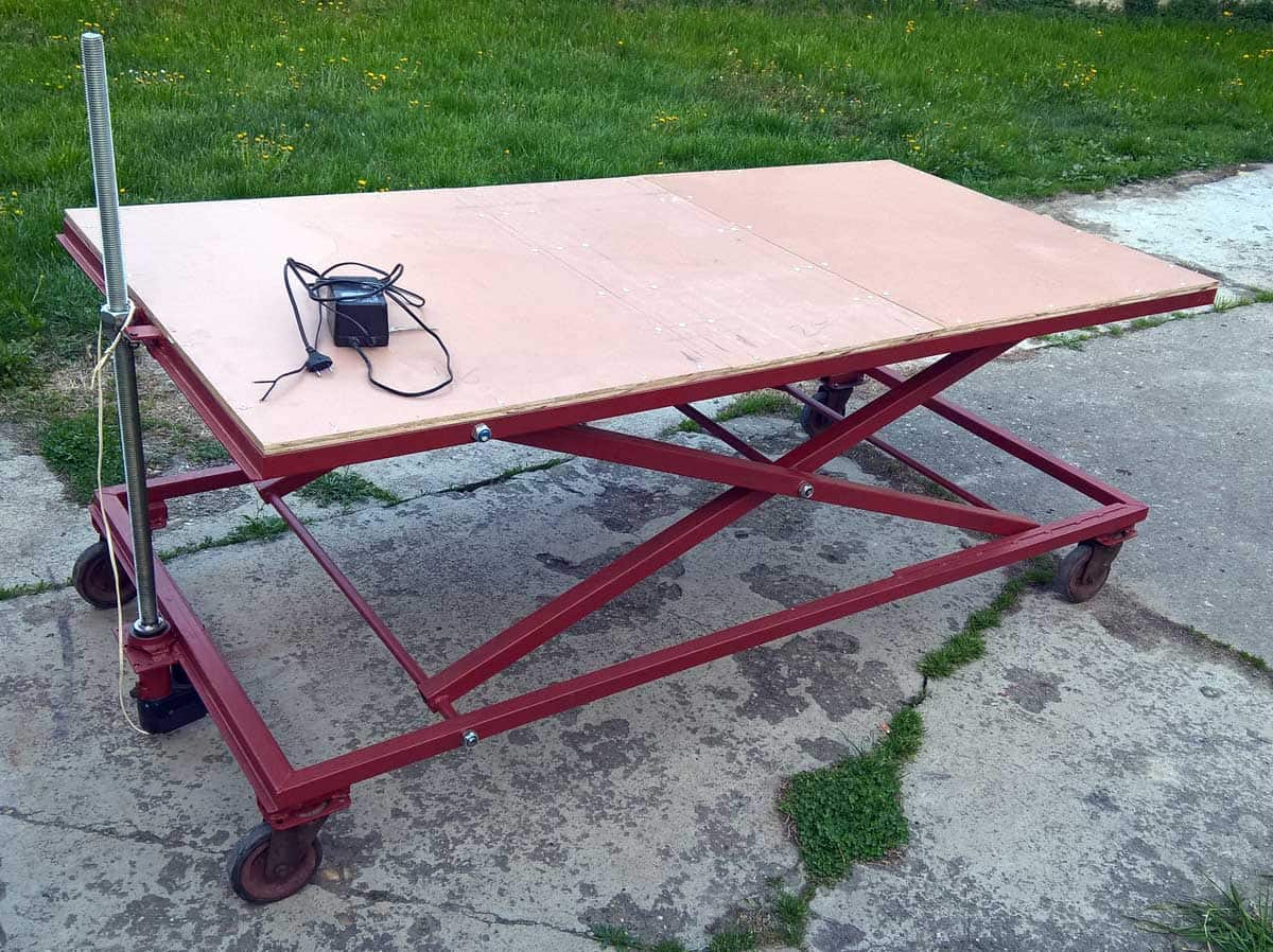

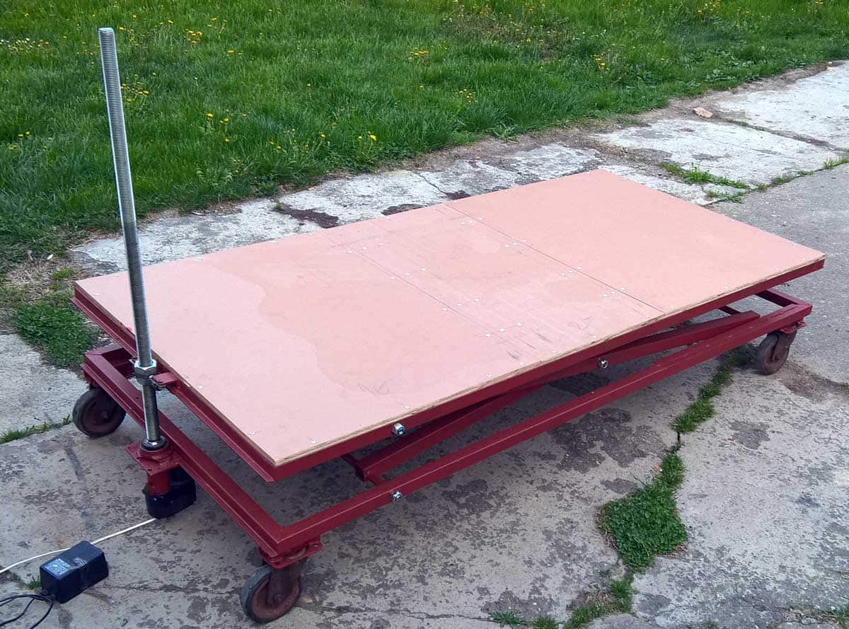

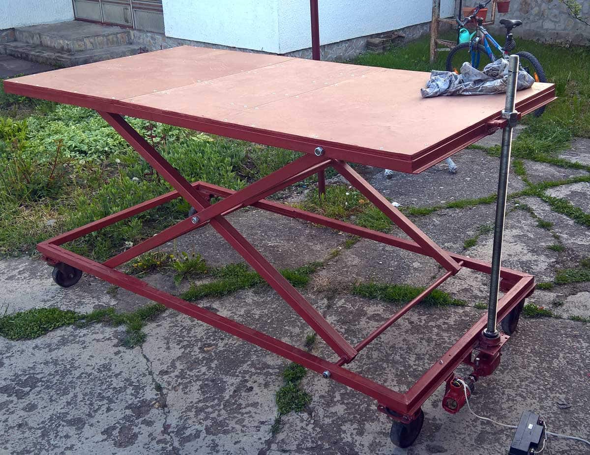

Zen Mod Napisano Mart 29, 2017 Autor #23 Napisano Mart 29, 2017 sinoc ostrugao tockici za kliz , narezao sve potrebne navoje M16 danas doneo nedostajucu kolicinu celicne sipke Fi16 , srezao brusnuo , ofarbao skalameriju sastavio , podbocio na strani spingle i pustio dva bizgova od cca 170kg da sednu na suprotni kraj nisu popadali a ni iskriveli nista sutra spingla i motorce na mesto pod istom , podesavanje krajnjih mikroprekidaca onda jos ploca odozgora , stega za prednji tocak , da se sredi navozna/produzna rampa finito

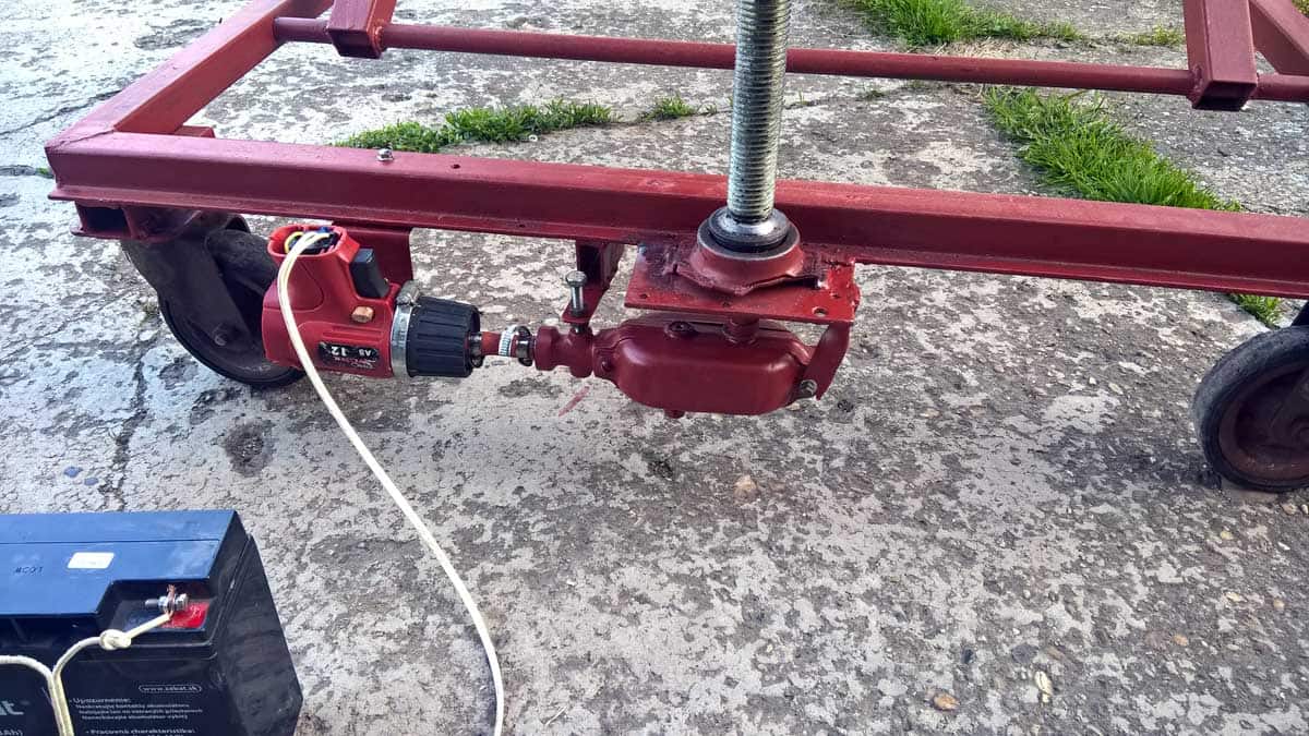

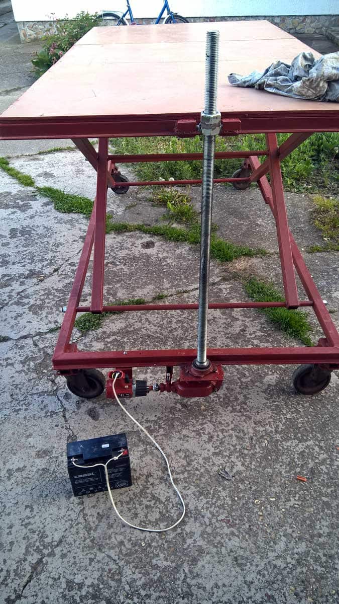

Zen Mod Napisano Mart 30, 2017 Autor #24 Napisano Mart 30, 2017 zaboravio da slikam napredak .... namontirao spinglu , odradio fina podesavanja ...... zakljucio da za polarmount motor treba ipak malo jaci ispravljac (neki stari od stampaca ) od 1A na 30V , ali radi i ovako .... istina bez 150+ kg motorina na platformi sutra slikica , a za veceras dosta i ovo vladd je reagovao/la na ovo 1
Zen Mod Napisano April 6, 2017 Autor #25 Napisano April 6, 2017 nastavljaju se radovi na Iron Preampu jos stega za prednji tocak , navozni/chopper produzetak i malo da zavarbam ivicu ploce , daj' se sve crveni Zflazar, ninja and black coffe je reagovao/la na ovo 3

Zen Mod Napisano April 6, 2017 Autor #31 Napisano April 6, 2017 14 minutes ago, silentbob said: Kad budeš povezao elektriku napravi vidoje. ugradicu drugi motor i reduktor (aku busilica pokupljena u otpadu nakalemljena na metuzalem dvobrzinku busilicu na rucni pogon , ko se toga jos seca), ovaj se pokazao kao tek dovoljan ....... sto nije ..... dovoljno bice vidoje kad sve zavrsim , uskoro

vladd Napisano April 25, 2017 #40 Napisano April 25, 2017 OB surenje. Samo dobro podmazuj navoj, da se "reduktor" ne prenapregne, moze kuciste da pukne.
Zen Mod Napisano April 25, 2017 Autor #41 Napisano April 25, 2017 ima se i kazan ....... a za podmaz striktno ovciji loj vladd je reagovao/la na ovo 1
