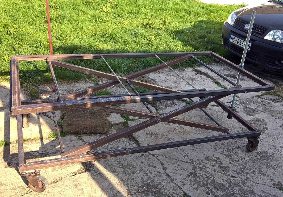

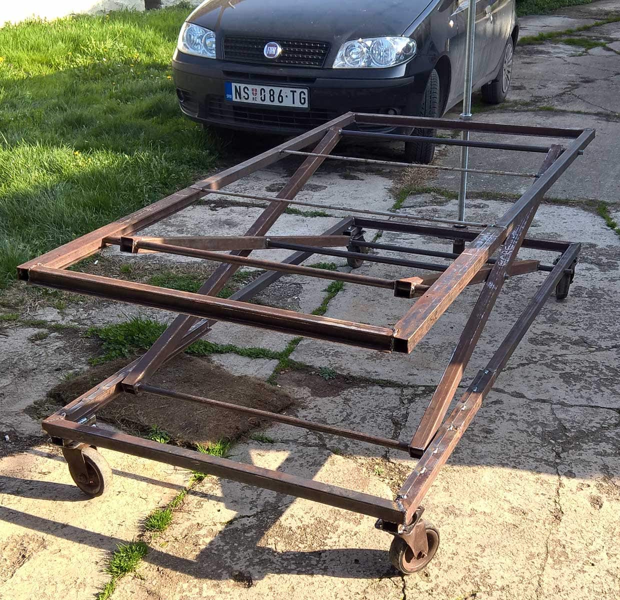

Zen Mod Napisano Mart 25, 2017 Autor #2 Napisano Mart 25, 2017 stoj' bilo daleko , sad je mnogo blize ostalo jos par sitnica , varbanje i gornja ploca pogon spingla , gonjena motorom od Sat aktuatora ako ikad naleti neki manji hidro motor i odgovarajuci klip , turicemo gi dole i skinuti spinglu plan je da za sad ne smeta , jerbo je na toj strani stega za prednji tocak dimenzije 2x1m, takodje i dodatni produzetak od 50cm za navoz i duze motorine black coffe, Zflazar and ninja je reagovao/la na ovo 3

Zen Mod Napisano Mart 26, 2017 Autor #5 Napisano Mart 26, 2017 3 hours ago, ninja said: Sta mislis koristiti za podizanje/spuštanje? Quote pogon spingla , gonjena motorom od Sat aktuatora

dunavko Napisano Mart 26, 2017 #8 Napisano Mart 26, 2017 ako je spingla za dizanje samo sa jedne strane,nece da bude malo klimava platforma kod rada,a i vise da struzu klizne povrsine,pogotovo ako je teziste sa druge strane?
Zen Mod Napisano Mart 26, 2017 Autor #9 Napisano Mart 26, 2017 nece biti nista klimavo - to je pitanje krutosti konstrukcije klesta su cev 40x40 , a mislim da ce jos dobiti poduzno ukrucenje sa cevi 25x25 klizne povrsine ce biti kotrljajne - bice tockici Fi28 od lezajne plastike ili celika , navuceni na osovinu Fi16 Zflazar je reagovao/la na ovo 1
