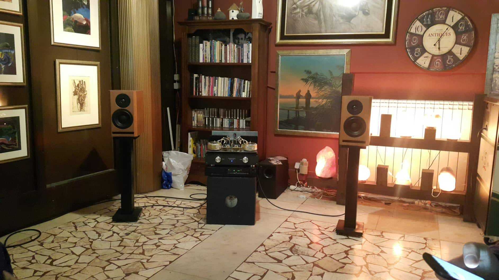

Kuršum Napisano Decembar 11, 2016 #73 Napisano Decembar 11, 2016 Biće slika, fotkali su mnogi. Ja jednu za početak, sklonjen je onaj astal koji je bio na početku.
Aleks Napisano Decembar 11, 2016 #74 Napisano Decembar 11, 2016 Onaj astal je stvarn bio... katastrofa, mislim.. Dobra prostorija za slušanje, rekao bih eventualno falio kakav tepih? Ajmo utiske, slobodno, šta ste se stisli
Kuršum Napisano Decembar 11, 2016 #75 Napisano Decembar 11, 2016 Prostorija je katastrofa. Staklo sa tri strane, a dole neka teraca, sta li je.
chakija Napisano Decembar 12, 2016 #76 Napisano Decembar 12, 2016 Znaci, posto prostorija ima najveci uticaj na zvuk , pretpostavljam da nije sviralo kao sto bi moglo? Sta je ostatak sistema?
Kuršum Napisano Decembar 12, 2016 #77 Napisano Decembar 12, 2016 Sviralo je dobro, čak iznenađujuće za zvučnike tog gabarita, ali svakako da je za punu analizu potrebno slušanje u normalnoj sobi. Ovde je uticaj imala i površina sobe, mada su se i sa tim nosili muški, ali i raspored inventara u kafeu koji je uslovio postavku, zatim gužva, em je bilo dosta ljudi koji su došli da slušaju, em je bilo i gostiju sa strane, čija deca igraju u susednoj prostoriji folklor, a koji su non stop cirkulisali tamo amo, vrata non stop otvorena, galama koju takva atmosfera neminovno proizvede, loša akustika sobe. No i pored svega toga je pokazan potencijal, koji će mene lično naterati da svratim kod Bokija na kafu i poslušam u kućnim uslovima zvučnike. Ovako, mogu da kažem da je reč o zvučniku koji lagano izlazi na kraj sa svim žanrovima muzike, odlične dinamike, dobrog volumena, masnog zvuka sa prilično dubokim basom. O ostatku sistema će bolje konstruktor, sve je njegova radinost, pa čak i intervencije na Nak cd-u. duledvd je reagovao/la na ovo 1
vladd Napisano Decembar 12, 2016 #78 Napisano Decembar 12, 2016 Zvucnici su impresivni. Iako je prostor zvonjava, a ambijent klasicni zamor u kaficu, zvucnici su dominirali. To da su gabaritno mali se primeti samo dok se gledaju(mada sam ja zavirivao okolo i sumnjao na onaj sabwoofer sa slike ) Ne mislim da preterujem ako kazem da su svetska klasa, i dizajna i konstrukcije i zvuka. Aleks je reagovao/la na ovo 1
