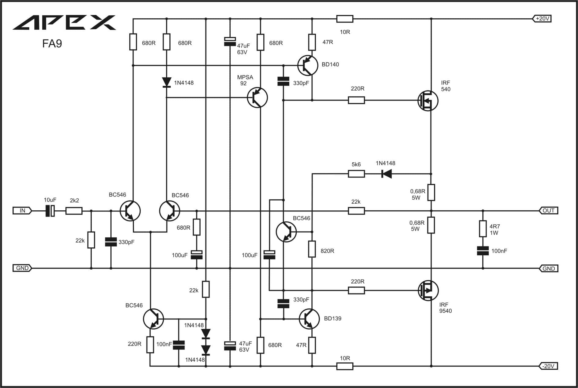

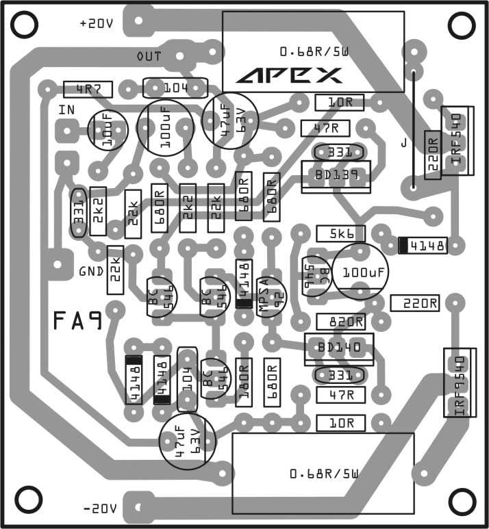

apexaudio Napisano Jun 4, 2017 #177 Napisano Jun 4, 2017 olaf sa diyaudio.com foruma je napravio i testirao FA9, evo finalne verzije.

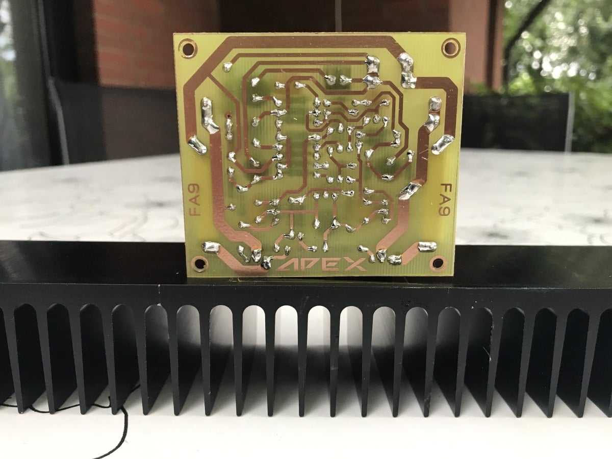

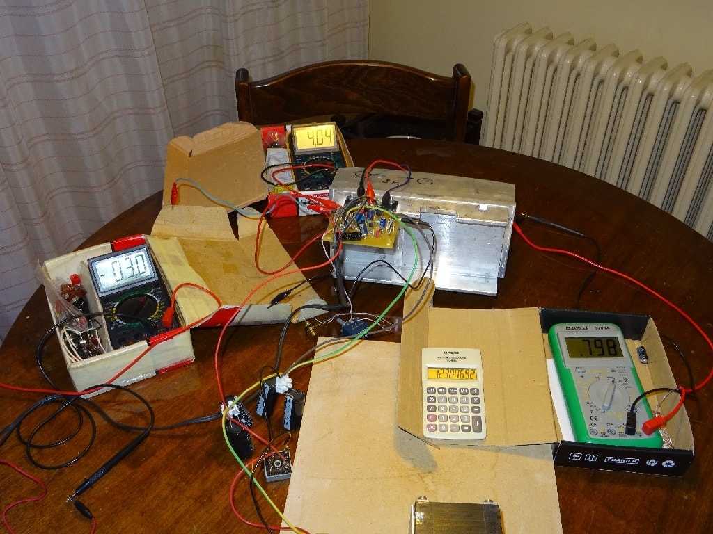

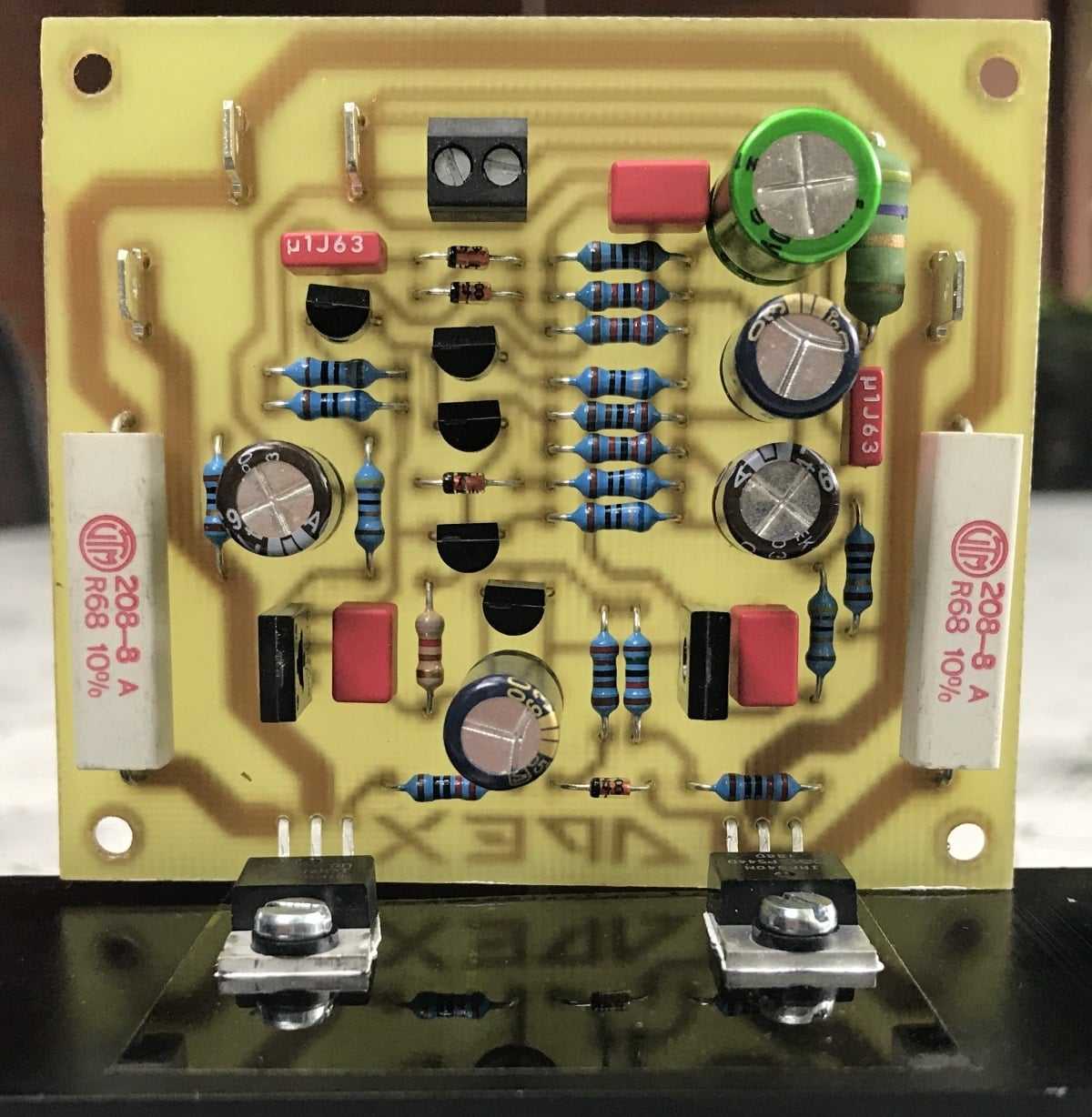

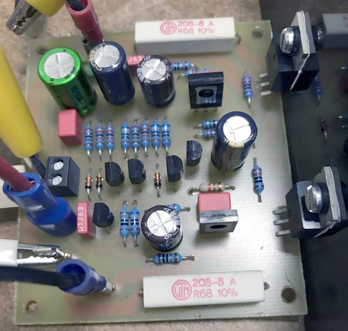

bnb Napisano Jun 16, 2017 #178 Napisano Jun 16, 2017 AA9 > FA9 Pinovi TIP i IRFP 240/9240 tranzistora su kompatibilni,pa sam probao da ih zamenim na PCB-u AA9.Upotrebio sam neuparene IRFove. Zamenio sam baza-grid otpore sa 220R,odlemio R11 4k7,i umesto trimera od 1k zalemio sam trimer od 5k.Inicjalno sam podesio trimer na 3k što je ukuan otpor od 4k2. VDC=51 ukupan.S leva na desno na DMM su DC offset,Vgs N tr. i pad napona na emiterskom R=0.65oma.Na 1.2A ukupan otpor 1k2+trimer je 5750 oma. Nisam povećavao otpor više .Na čelu izl.tr. može ,pri struji od 1.2A,da se drži prst par sekundi.Nisam još slušao.

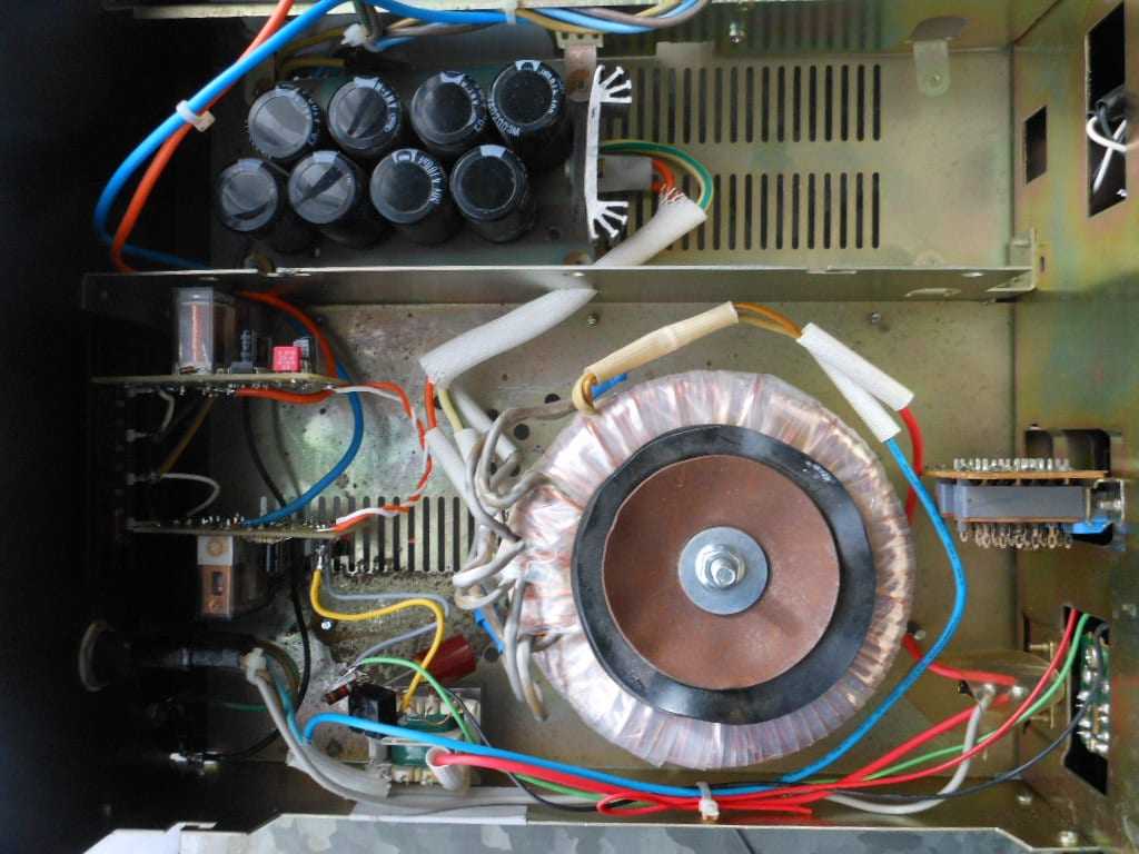

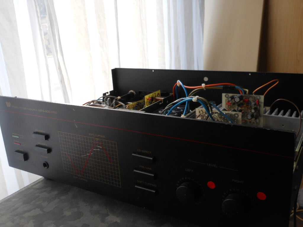

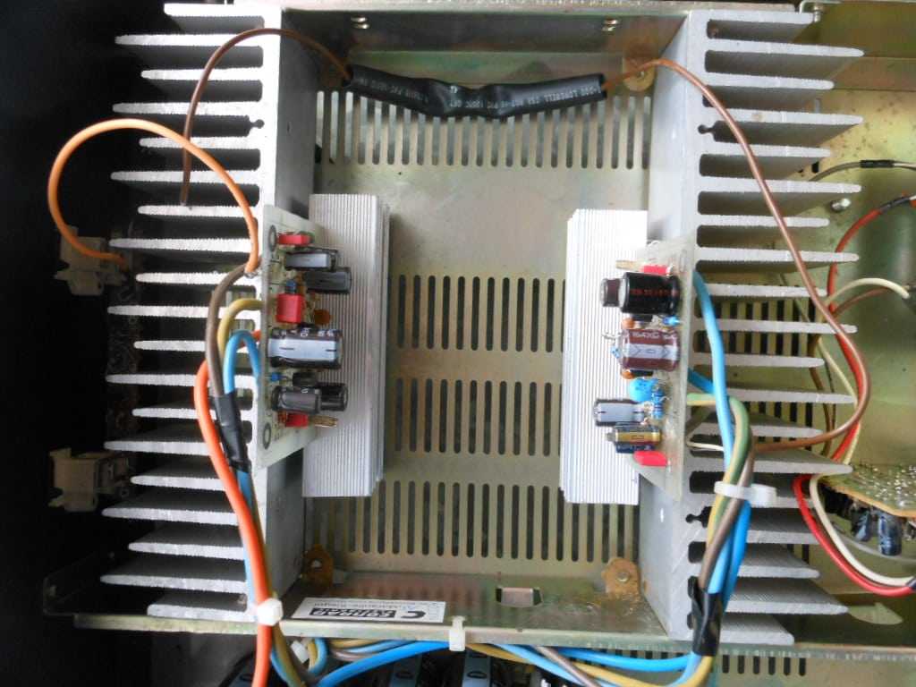

John Coltrane Napisano Februar 7, 2018 Autor #184 Napisano Februar 7, 2018 Sviđa mi se FH 9 a evo ga FX 8 u gvozdene kutije od wangine "snagaša" Eto kad sam bio mali bio sam u zabludi da je bolje da pojačalo ima gvozdeni oklop, protivu smetnji i tako... međutim nije tako evo ovaj, čim sam ga premestio sa daske odma počeo mmm ššš ma idi, jedva sam mu isterao demone NIXIE je reagovao/la na ovo 1
NIXIE Napisano Februar 7, 2018 #185 Napisano Februar 7, 2018 Meni uvek bolje svira u aluminijumskoj kutiji nego otvoreno, čelične kutije ne volem nikako. Ako izlazno pojačalo ima šuške onda ili nije stabilno ili nije dobro uzemljeno. Inače si ga baš lepo skockao, čestitam.

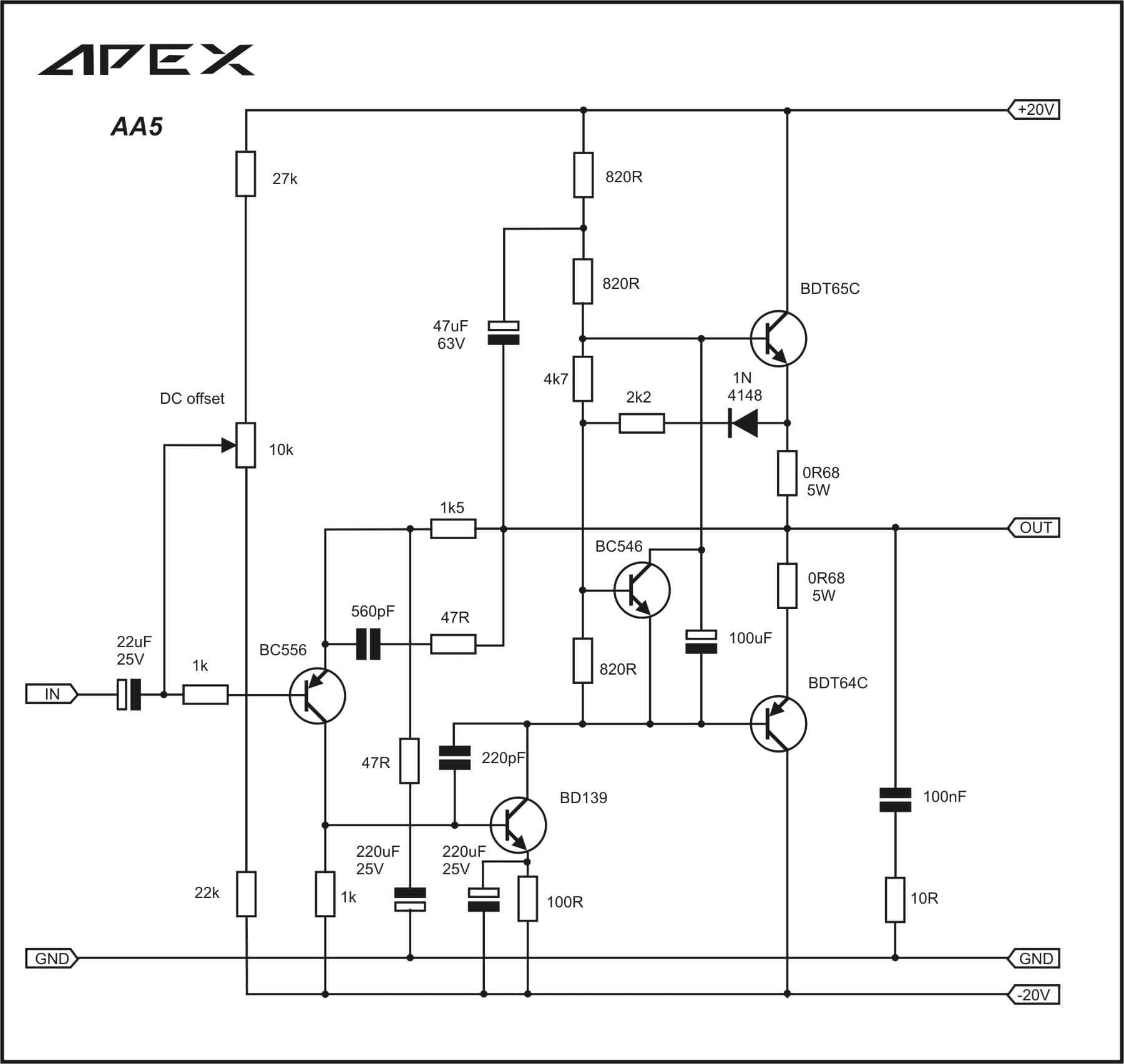

apexaudio Napisano Februar 14, 2019 #186 Napisano Februar 14, 2019 AA5 CFA pojacalo u A klasi BANAT je reagovao/la na ovo 1
NIXIE Napisano Februar 14, 2019 #187 Napisano Februar 14, 2019 23 minutes ago, apexaudio said: AA5 CFA pojacalo u A klasi Jel ima među tvojim šemamam neka sa 2SJ50/2SK135? A da je mnogo bolje zvučno od generic Hitachi šeme.
apexaudio Napisano Februar 17, 2019 #188 Napisano Februar 17, 2019 On 2/14/2019 at 1:22 PM, NIXIE said: Jel ima među tvojim šemamam neka sa 2SJ50/2SK135? A da je mnogo bolje zvučno od generic Hitachi šeme. APEX AF30
NIXIE Napisano Februar 17, 2019 #189 Napisano Februar 17, 2019 1 hour ago, apexaudio said: APEX AF30 Hvala, očekivao sam da je malo jednostavnije. Koji je opseg napona napajanja? +- 50-70VDC?
apexaudio Napisano Februar 17, 2019 #190 Napisano Februar 17, 2019 40-60V imam i jednostavnijih sema, ali u poslednje vreme dosta ljudi je radilo A40 pa smatram da nije toliko komplikovano koliko na prvi pogled izgleda, samo ima malo vise tranzistora za lemljenje ali su jeftini. NIXIE je reagovao/la na ovo 1

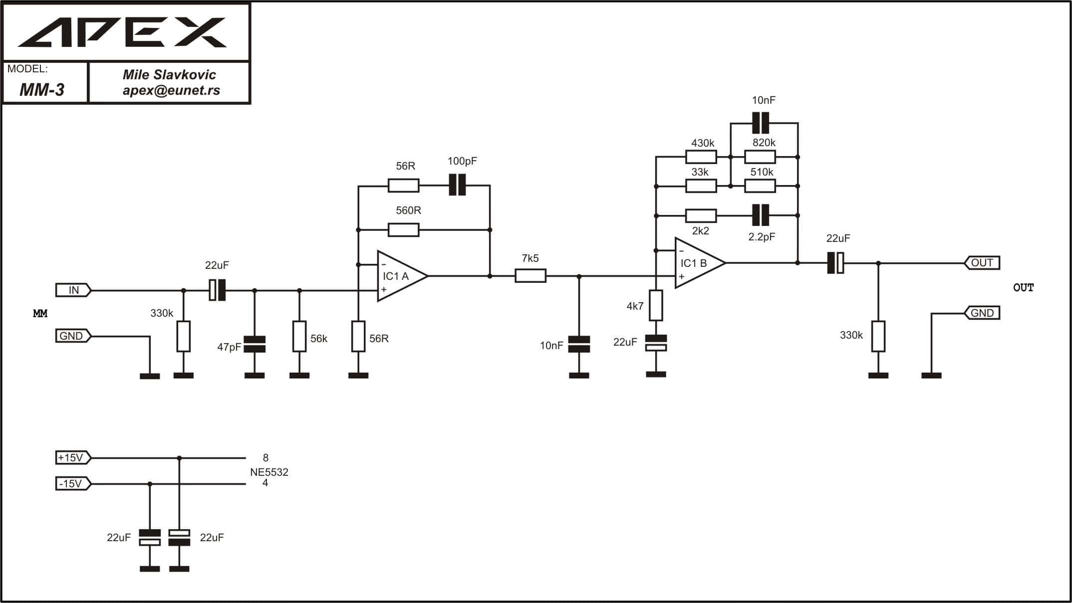

krca44 Napisano Februar 18, 2019 #191 Napisano Februar 18, 2019 Molim vas da li moze da se objavi shema zadnjeg / relevantnog phono pretpojacala ? Pozdrav, Krca
apexaudio Napisano Februar 18, 2019 #192 Napisano Februar 18, 2019 6 hours ago, krca44 said: Molim vas da li moze da se objavi shema zadnjeg / relevantnog phono pretpojacala ? Pozdrav, Krca MM3 ja najcesce ugradjujem
apexaudio Napisano Februar 18, 2019 #194 Napisano Februar 18, 2019 29 minutes ago, krca44 said: Hvala Plocicu mozes d nadjes na linku ispod, za stereo su potrebne dve zato sto je preamp zamisljen kao dual mono radi bolje separacije kanala. https://www.komitart.ru/1010-apex-mm3-riaa-korrektor.html
