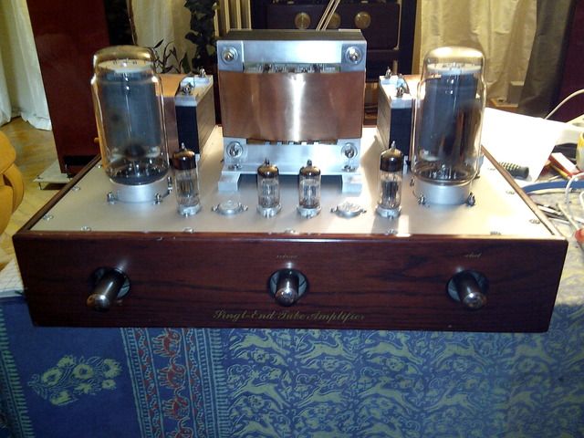

Lemić Napisano Februar 15, 2016 Share #116 Napisano Februar 15, 2016 axa: Srpski Sirotinjski Ongaku Ja se bez srama prepoznah po sirotinji, al bogatog zvuka za utehu, Srpski Ongaku sa GM70 koji će uskoro biti još "sirotinjskiji", umesto relativno skupe TFK ulazne cevi, dobiće i treću rusku lampu od 3€: Link to comment Podeli na ovim sajtovima More sharing options...

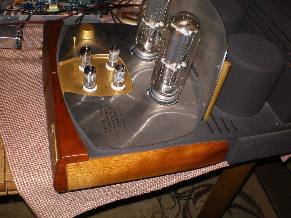

ZZZ Napisano Februar 15, 2016 Share #123 Napisano Februar 15, 2016 Ja se bez srama prepoznah po sirotinji, al bogatog zvuka za utehu, Srpski Ongaku sa GM70 koji će uskoro biti još "sirotinjskiji", umesto relativno skupe TFK ulazne cevi, dobiće i treću rusku lampu od 3€: Uh al je sirotinjso - sijo mi ga djura... Pa samo to lepo drvo kad pogledas... A trebaju ti i momci za selidbe kad hoces da premestis. To je mnogo vece nego sto izgleda na fotografiji... Link to comment Podeli na ovim sajtovima More sharing options...

vladd Napisano Februar 15, 2016 Share #125 Napisano Februar 15, 2016 Apsolutno sjajno izgleda. Mozda je tebao sakriti "tehnicka" podnozja, tada bi bio umetnicko delo dizajna, ali meni kao starcu koji voli teniku ne smeta. Link to comment Podeli na ovim sajtovima More sharing options...

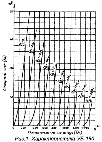

ZZZ Napisano Februar 15, 2016 Share #126 Napisano Februar 15, 2016 Uz svo postovanje za amere ili Chinese new version 211 u Milanu ima jedna ekipa studenata gli amanti della club misic gde sam u vise navrata slusao utiske o jumbo cevima. . 211 ili VT4C, 845, GM57 ili UB180ili Yo-186( za mene najbolja od svih ali ekstremno retka), GM70 i td Uradci sa ruskim cevima nisu manje cenjeni od zapadnih. Posebno je impresivna cudotvorna gradnja sa GM57 odnosno UB180. Ne znam da li bi ih menjao za 300A (predecessor 300b) koja isto magicno svira. Bogati Italijan se hvalio da je pre 10 godina dao za dve nove 300A 12000E sto mu nismo bas poverovali. Isti konstruktor je u ime firme uradio i GM57.Zapanjujuce sviraju obe ma da se firma odlucila iz komercijale za 300B. Zakljucak - ne bezati od Rusa! I Ruskinja! Od Ruskinja nikako ne bezati ima nesto o tome i ovde na forumu http://www.diyaudio.rs/topic/5030-kakve-lampe-su-nam-potrebne/ originalni clanak http://musicangel.ru/mess170.htm Od te sa Ub-a narocito ne bi trebalo bezati... to se zove linearnost, prosto neverovatno Draskone, da nemas mozda neke fotke UB180 da postavis? Link to comment Podeli na ovim sajtovima More sharing options...

Zflazar Napisano Februar 15, 2016 Share #128 Napisano Februar 15, 2016 Lemy, da konkurišem za socijalnu pomoć, priložio bih sliku tvog teško sirotinjskog GM70 amp-a, imali bi ljudi razumevanja, sigurno bih prošao iz prve. Da živim u Kneževini Monako Link to comment Podeli na ovim sajtovima More sharing options...

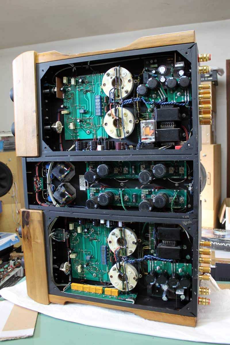

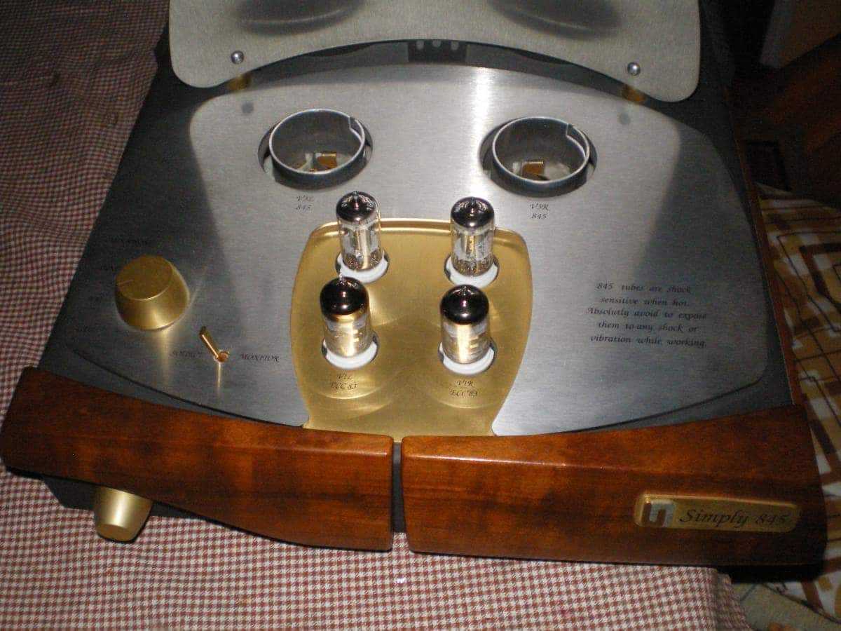

Zen Mod Napisano Februar 15, 2016 Share #131 Napisano Februar 15, 2016 ......... Evo sta moze industrija, ali neka to lepo svira pa je ok. drugi primer iste industrije ; mada , ako se samo malo para i volje vise ulozi , DIY moze da bude i bolji od (predmetne) industrije vizuelno na nivou ( finis-kvalitativno , o ukusima se ne raspravlja) a tehnicki i bolje Link to comment Podeli na ovim sajtovima More sharing options...
Zflazar Napisano Februar 15, 2016 Share #132 Napisano Februar 15, 2016 Šta to leži na boku u tvojoj radionici? Link to comment Podeli na ovim sajtovima More sharing options...
