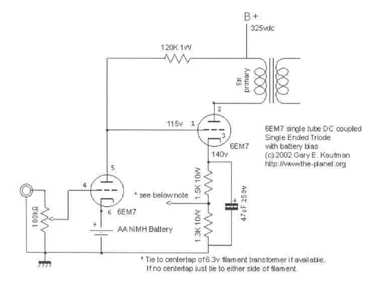

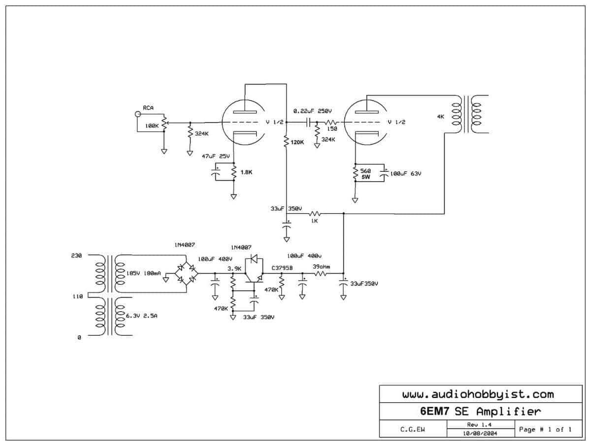

Zflazar Napisano Februar 14, 2016 Share #89 Napisano Februar 14, 2016 šta mislite o 6EM7 kao neegzotičnoj neskupoj i nabavljivoj opciji za drajvovanje 845/211/štatijaznam? Ja godinama slušam tu lampetinu kod mog drugara Elvisa u Zadru gde ona služi kao drajver za 6S33S koja je biasovana sa( fiksnim) biasom od oko -90V na rešeci i to ne mulja i nema ni jedan atribut "tipičnog toplog lampaškog zvuka" koji BTW mrzim iz dna duše. Prikačene sheme su tek onako nahvatane na internetu i nemaju veze sa predmetnim pojačalom. 6EM7.pdf Link to comment Podeli na ovim sajtovima More sharing options...

ZZZ Napisano Februar 14, 2016 Share #99 Napisano Februar 14, 2016 šta mislite o 6EM7 kao neegzotičnoj neskupoj i nabavljivoj opciji za drajvovanje 845/211/štatijaznam? Ja godinama slušam tu lampetinu kod mog drugara Elvisa u Zadru gde ona služi kao drajver za 6S33S koja je biasovana sa( fiksnim) biasom od oko -90V na rešeci i to ne mulja i nema ni jedan atribut "tipičnog toplog lampaškog zvuka" koji BTW mrzim iz dna duše. Prikačene sheme su tek onako nahvatane na internetu i nemaju veze sa predmetnim pojačalom. Imas i boljih resenja, Prema podacima nije nesto narocito linearna ni jedna od sekcija. Linearnie su svaka od te 2 power cevi. A i prva cev ima veliko pojacanje. Moze da bude velika ulazna osetljivost ampa kada se ima u vidu da ispred njega dolazi preamp... A posto su to klasicne Audio cevi zasluzuju primeran driver i stepen koji je ispred njih. ... Podji od toga prvo koji je prednapon u pitanju. Da cevi ne bi isle u struju resetke signal mora biti manji od 2 x -Ug Driver treba da tih Vp-p preda izlaznoj cevi sa sto manje izoblicenja. Drugo odredi koliki je minimalni Ekvivalentni otpor driverskog sklopa kao generatora koji je ispred power cevi. U tom smislu izracunaj dinamicku kapacitivnost izlazne cevi. Kapacitivnosti elektroda imas u podacima, A pojacanje izracunaj iz radne prave i radnih tacaka izlazne cevi. Na osnovu Dimamicke C odredices za Visoku frekvenciju koju odaberes, i R iz RC filtera Taj R ti je maximalna vrednost stepena ispred izlazne cevi za zadatu F. Onda izaberes okvirno cevi slicnog unutrasnjeg otpora koji je manji od tog izracunatog. Okvirno otpor generatora je vrednost paralalnih otpora Ri cevi Rloada i Rg sledece cevi... Tako da je uglavnom manji od Ri izabrane driverske cevi. Kada si to uradio proveri i potrebnu snagu drivera. . Ako zadovoljava sva tri uslova onda je to odgovarajuci driver za izlaznu cev. Nemoj postavljati drivere napamet bez ikakvog smisla kao sto se mahom radi. Pronadji formule u literturi i konsultuj fabricke podatke cevi. Nije to nista komplikovano. . Ima jos podataka koji su ti tu od znacaja na primer pojacanje celog sklopa ispred izlazne cevi recimo ako ti je potrebno 120V p-p za punu snagu izlazne cevi, a ulazni signal si odredio da bude otprilike kao izlaz CDa oko recimo 3V p-p, to znaci da ti je ukupno pojacanje od ulaza do izlazne cevi potrebno da bude oko 120V / 3V = 40 X itd itd... U principu bole da je 3 - 4 V p-p ulaz u Cevni amp, zbog toga sto se sa takvim ampovima koriste uglanvom i tube preampi koji po pravilu imaju veci naponski izlaz, zbog toga su potovi salno pri minimumu za kucne snage... Link to comment Podeli na ovim sajtovima More sharing options...
