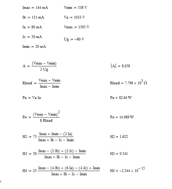

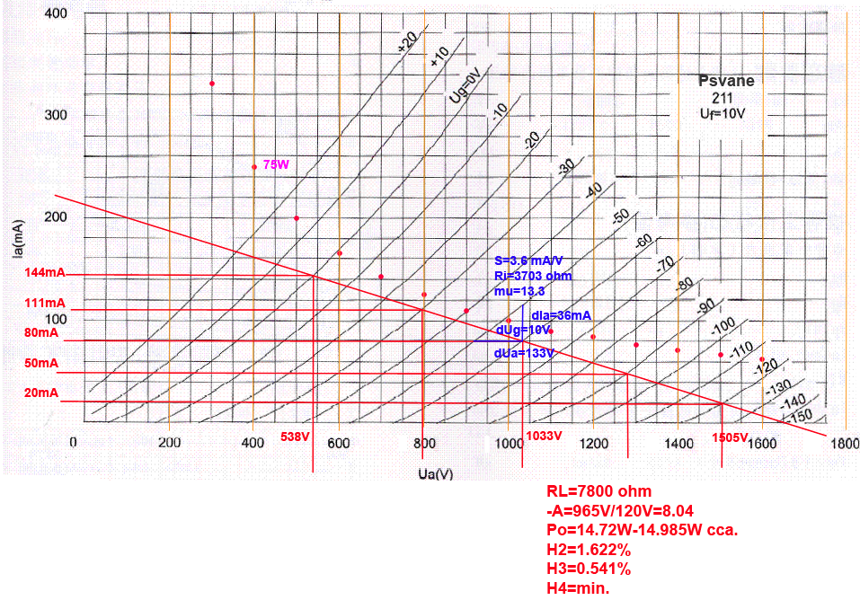

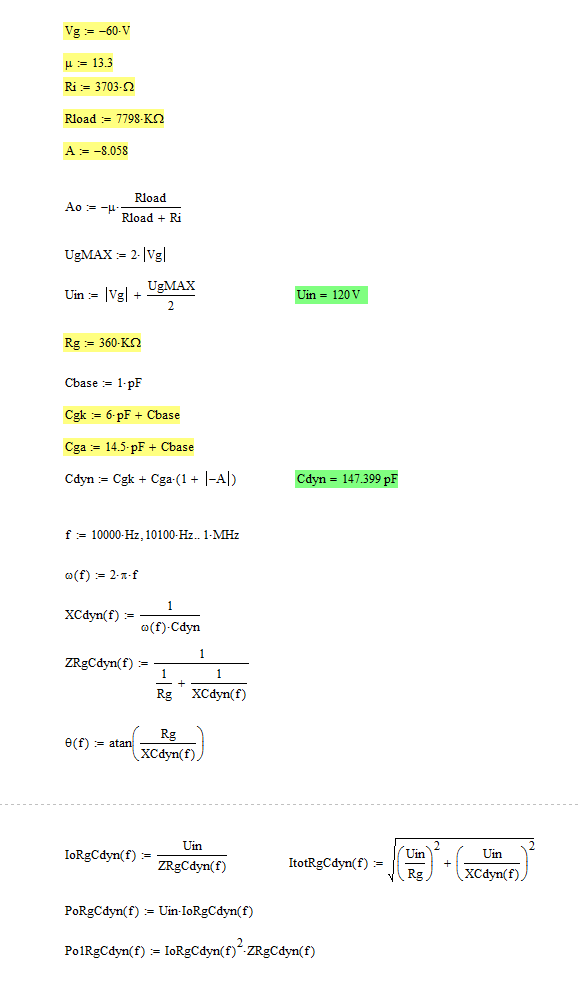

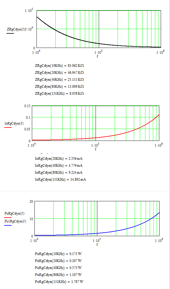

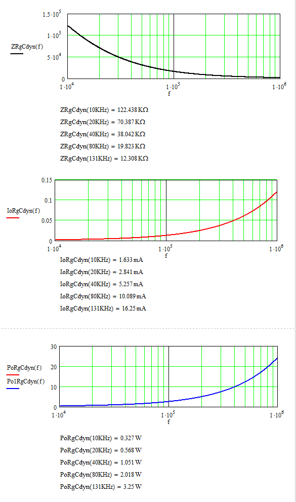

ZZZ Napisano Februar 17, 2016 Share #164 Napisano Februar 17, 2016 Evo nekih rezultata za 211 Psvane verziju u vezi sa radnim tackama, statickim opterecenjem i potrebama pogona. Naravno ovo je jedna mogucnost postavljanja, a izabrao sam oko 8K load zato sto ZFlazar rece da vec ima takav OT za svoj amp sa bucmastim cevima Da ne bude posle - eto nista konkretno ... Prema podacima koje je dao Psvane dobija se oko 15W, sa neverovatno malo izoblicenja pri maks snage za cevi i uopste. To znaci da ce pri kucnim snagama to biti ja ko malo izoblicenja... Za punu snagu potreban je ulaz od 120V p-p sto cistijeg i neizoblicenog signala. ... Evo i fotki sa formulama i grafovima, a ko ima MatCad nek pise da posaljem fajl? ... Sledi isto ovo za 845 Pswane verziju. Zflazar je reagovao/la na ovo 1 Link to comment Podeli na ovim sajtovima More sharing options...
draskone Napisano Februar 17, 2016 Share #165 Napisano Februar 17, 2016 Pod uslovom da Kinezi ne lazu pri crtanju grafa matematika im je za respekt. Po mom grafu iz industrije originalna VT4C lako se izracuna ima malo vece izoblicenje. Sve je ovo samo sa grafa, a koloko ce na to da doda trafo to zavisi od proizvodjaca pa je sve ovo na dugackom stapu. Link to comment Podeli na ovim sajtovima More sharing options...
ZZZ Napisano Februar 17, 2016 Share #166 Napisano Februar 17, 2016 Pa jeste. Ali to je ono sa cime se raspolaze sa neki start. Zato sam i spomenuo i poslao ranije uporedjenje G.E. 211 koje se najcesce srecu kod nas, i ovih novih Psvane. Bez obzira sto su to kineske cevi imam utissak da kinezi ipak daju priblizne karakteristike konkretnim primercima. E sad, ima vise serija istog tipa 211 i razlike u ceni su znacajne. A to moze da znaci da ipak sortiraju primerke po nekom kriterujumu. Ima i velikih firmi koji prave ampove sa njihovim cevima. Jako dobre i skupe. Za njih idu sigurno najbolji komadi. Nista cudno... Ko zeli top quality neka poruci od dipl ing. "nemca". ... Ranije kada smo drug i ja merili kao cevi, nove, dobijali smo jako bliske krive onima iz podataka. Tako da smo merili samo one za koje nisu bili dati podaci. Uglavnom trioni spoj neke cevi... ... Da bez trafoa, samo ulazni zahtevi za max ulazni napon u odnosu na f. ... Ako ce trafo "zakinuti" onda barem da se sto korektnije to uradi pre trafoa. Link to comment Podeli na ovim sajtovima More sharing options...

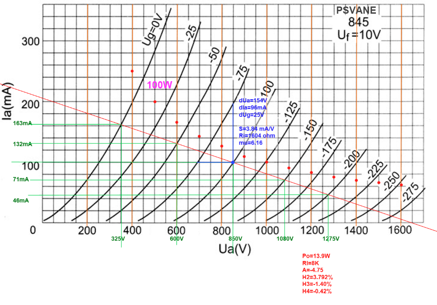

ZZZ Napisano Februar 17, 2016 Share #167 Napisano Februar 17, 2016 Evo i za njihovu 845 isto staticko opterecenje, vise kao primer za driver, nego kao preporuceno resenje... 845 ima manje dinamicke kapacitivnosti - osetno. Zbog manjeg pojacanja stepena u kolu. ALI za punu snagu je potreban veci p-p ulazni signal u obom primeru 200V p-p. A to za druga setovanja moze biti i vise. Tako da zahteva "jaci" driver. Dok 211 zahteva komplikovaniji trafo. Zflazar je reagovao/la na ovo 1 Link to comment Podeli na ovim sajtovima More sharing options...
ZZZ Napisano Februar 17, 2016 Share #168 Napisano Februar 17, 2016 Iz ovih primera se vidi da nije toliko problematicno pronaci drivere, nabavljivih cevi kod nas, koje imaju unutrasnji otpor manji od ovih iz primera. Cak nije nemoguce naci i da zadovoljavaju naponske zahteve u smislu potrebnog p-p napona. Medjutim izbor se suzava kada se ukljuci i struja koju je otrebno da driver isporucuje. To su ove p-p vrednosti na grafu struje. ... Mislim da je preporucljivo prvo odrediti i izmeriti OT. Pa onda izbrati drive da zadovolji ako je moguce za oktavu preko Fcutoff OTa? Da bi faze ostale sto vernije u HF podruciju. Link to comment Podeli na ovim sajtovima More sharing options...

draskone Napisano Februar 18, 2016 Share #173 Napisano Februar 18, 2016 Ovaj graf za 845 je realan sa industriskim (koji isporucilac cevi daje renomiranim fabrikama), po kome se sve slaze sa ovim sto je ZZZ dao. Za 211 nisam viedeo industridski data sheet, ali to deluje ohrabrujuce. Kada nisu slagali kod Psvane 845 valjda ne lazu i kod 211, a to onda znaci 211. Woland izgleda koristi djavolske moci, pa moze biti u pravu za 211. Za mene su THD i harmonijski sadrzaj najvazniji faktor sto je kod 211 chinese data veoma dobro.. Zflazar je reagovao/la na ovo 1 Link to comment Podeli na ovim sajtovima More sharing options...

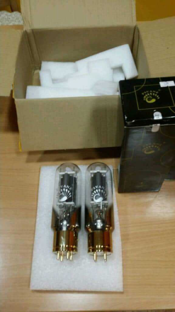

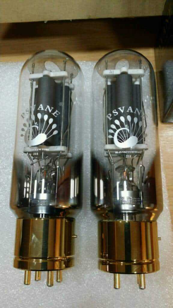

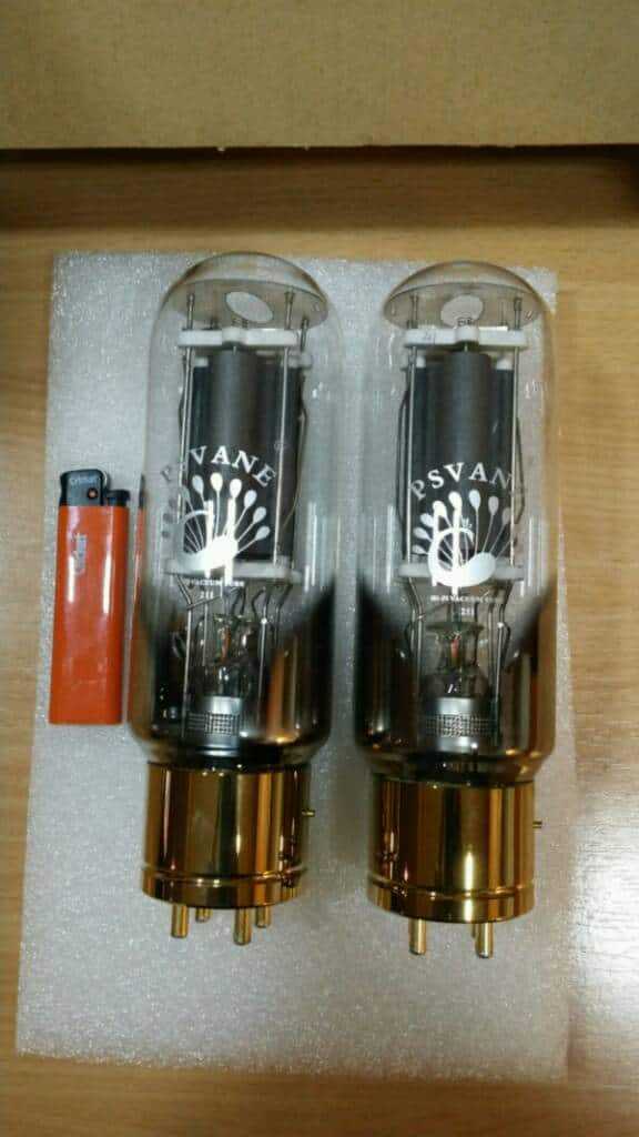

Woland Napisano Februar 18, 2016 Autor Share #174 Napisano Februar 18, 2016 Woland se rukovodio niskom cenom i dobavljivošću i imao sreće pri tom Zflazar je reagovao/la na ovo 1 Link to comment Podeli na ovim sajtovima More sharing options...
draskone Napisano Februar 18, 2016 Share #175 Napisano Februar 18, 2016 Mislim da je dobar odabir bez obzira sto ce sa podnozjem i vodovima preci 150pF dviver nece biti problem. Uz malo dorade SRPP . To malo dorade le posto klasican SRPP nije zvucno boli ako se ne doradi od klasicnog sa Rp otporom. Na kraju power drive je uvek pri ruci. Bolji je manji Vpp za manu ulaznu impedansu nego ogroman Vpp za vecu impedansu. Lakse se gradi. Link to comment Podeli na ovim sajtovima More sharing options...
Woland Napisano Februar 19, 2016 Autor Share #176 Napisano Februar 19, 2016 Stigle veeelike.. fino upakovane.. Kinezi su smanjili cenu na fakturi, pa sam platio 540 dinara PDV, znači ukupna cena sa transportom je 120€ za par zerowaf, prophet and Zflazar je reagovao/la na ovo 3 Link to comment Podeli na ovim sajtovima More sharing options...
