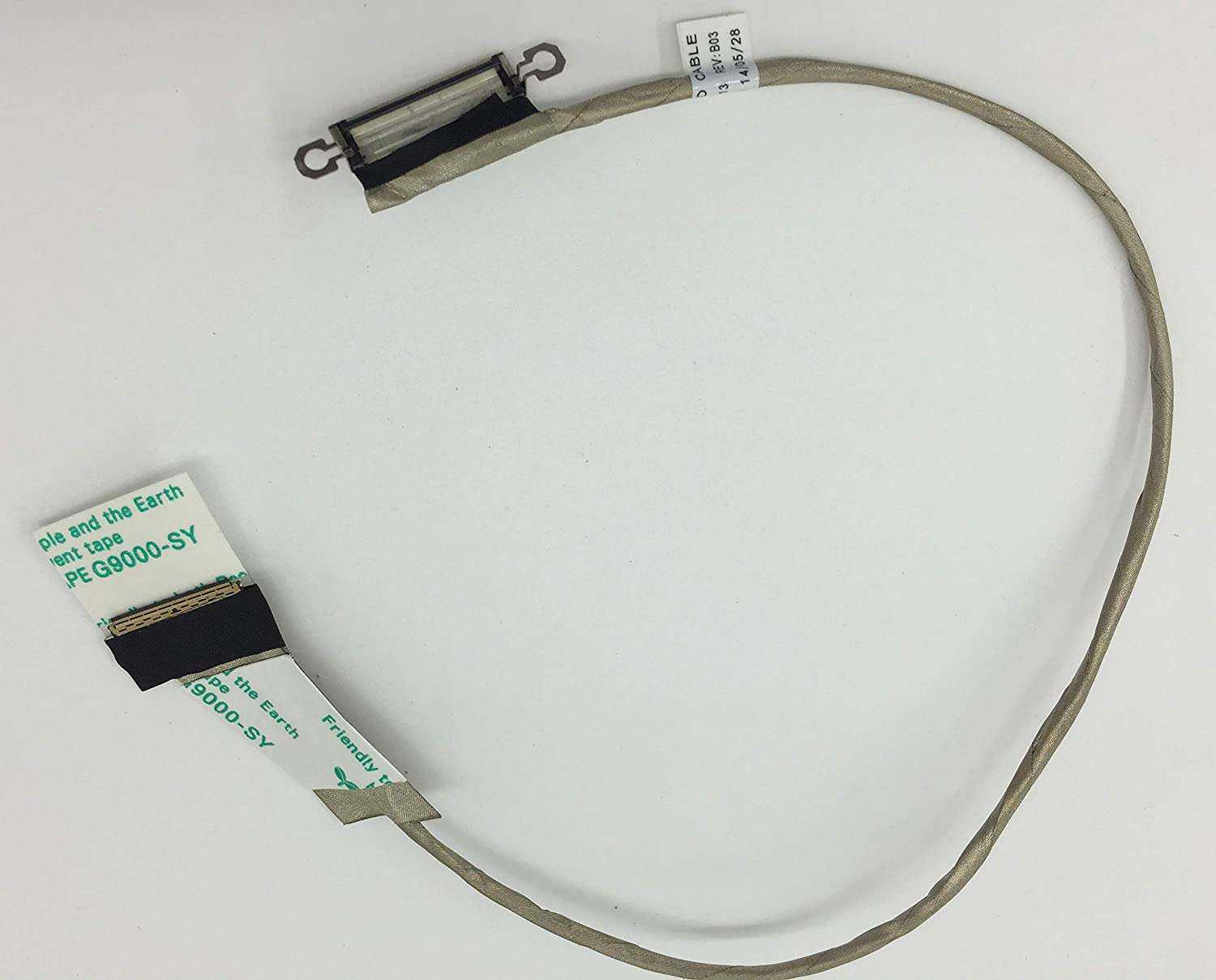

Može svašta biti, od elektrolitskih kondenzatora u napajanju do flat kabla od ploče do monitora, lošeg kontakta ili neke komponente. Nezgodno je što je u pitanju laptop.

Liči na 50Hz interferenciju, možda je neki elektrolit. Kod prekida kabla nestane slike skroz.
ne mora da znaci. od par hiljada otvaranja poklopca - moze samo jedna zica da nema kontakt - sto je upravo ovakva slika
Monitor je verovatno OK, treba sad čačkati okolo. Intrigantno je da je radilo par dana normalno pa opet isto. To upućuje na mehanički problem, kontakt, žica, lem... software verovatno nema veza sa ovim.

pa da... mora se otvori i cacka kabl koji ide ka displeju.
pre 12 minuta, Mikorist reče
da dodjes do njega verovatno sve mora da se rasklopi
