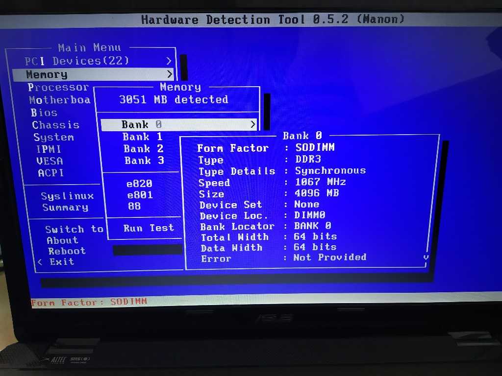

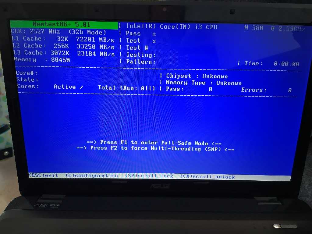

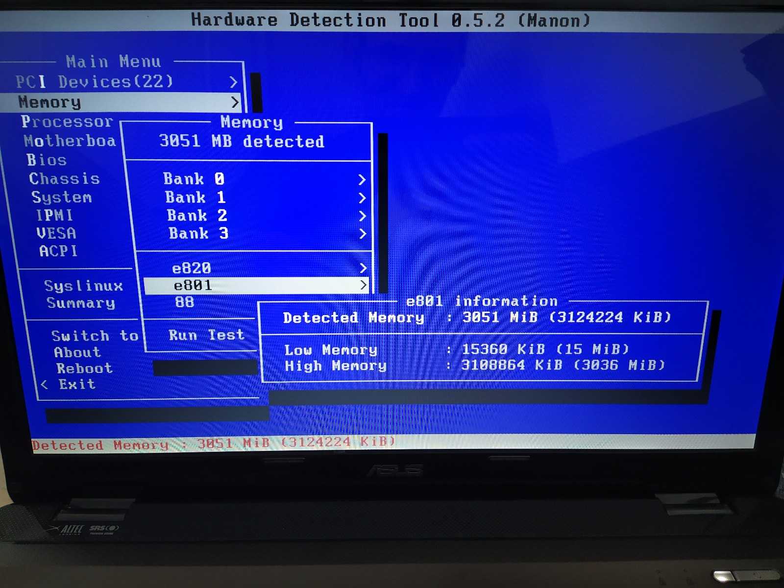

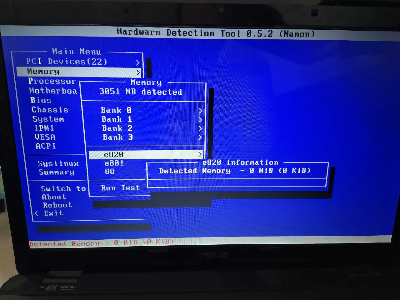

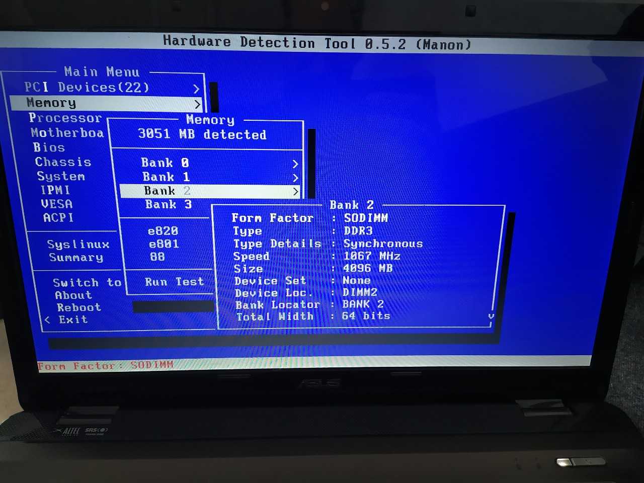

Vix Napisano Decembar 19, 2021 Share #458 Napisano Decembar 19, 2021 Pozdrav, Treba mi vasa pomoc. Juce dobih od poznanice laptop Asus, crko, da pogledam, moze li se oziveti ili da ga baci... Dakle, krene na cita HD, pa se posle par sekundi ugasi. Ja odmah Linux CD, krene da cita, pa se posle par sekundi ugasi. Rekoh da proverim memoriju. Jeste bilo brljano, menjano. Memtest. Radi par sekundi. Evo screenshota, sekund pre neg' sto 'mre... Sad,da li je memorijs, ako jeste, vredi li kupovati nove, (ima 2x4gb ddr3) ako ne sta je drugo? Moze li se nesto s'tim, ili pravac u otpad? Link to comment Podeli na ovim sajtovima More sharing options...
savan Napisano Decembar 19, 2021 Share #459 Napisano Decembar 19, 2021 (izmenjeno) Meni je pre dve nedelje padao windows i prijavljivao gresku kao da je hard disk u kvaru, uzeo otkacio sve kontakte od napajanja do ploce i periferija i evo ga radi kao sat. Pregledaj kondenzatore dali se koji naduvao Izmenjeno Decembar 19, 2021 od savan Link to comment Podeli na ovim sajtovima More sharing options...
Mikorist Napisano Decembar 19, 2021 Autor Share #460 Napisano Decembar 19, 2021 pre 1 sat, Vix reče Memtest. Radi par sekundi. Evo screenshota, sekund pre neg' sto 'mre... Sad,da li je memorijs, ako jeste, vredi li kupovati nove, (ima 2x4gb ddr3) ako ne sta je drugo? Izbaci ih sve napolje . Izduvaj lezista . Pa vracaj nazad jednu po jednu. Obicno postoji jedna fabricka . Ostavi samo nju . Ako jedna stabilno radi Probaj Bios da pregazis -apdejtujes. Ako i posle toga isto kanta. Link to comment Podeli na ovim sajtovima More sharing options...
Vix Napisano Decembar 19, 2021 Share #461 Napisano Decembar 19, 2021 Probao. Zanimljivo je da samo sa jednom memorijskom karticom, (bilo kojom) nece ni da startuje, (?) A sa obe, startuje, ali se desava kao sto sam vec opisao. Nije mi jasno. Ako je jedna u kvaru, trebalo bi da radi samo sa jednom, zar ne? Link to comment Podeli na ovim sajtovima More sharing options...
Mikorist Napisano Decembar 19, 2021 Autor Share #462 Napisano Decembar 19, 2021 Šta je slot 0 ? Da li ima fabricka mem zahevtana. Ako ona vrisne moizes da bacis plocu Link to comment Podeli na ovim sajtovima More sharing options...
