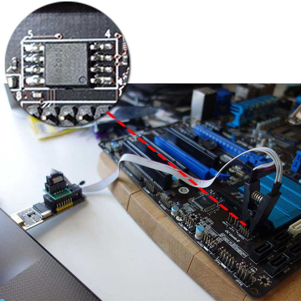

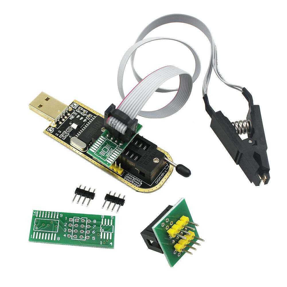

Pa recimo spuca se BIOS - apdejtom, virusom , strujnim udarom - čimegod. A nema dual - bios...
Ubodeš ovo u PC gde je lindža
Citat
$ flashrom -p linux_spi:dev=/dev/spidev0.0,spispeed=10000 -c <CHIP MODEL> -w dump.bin
https://linux.die.net/man/8/flashrom
Onda recimo hoću open BIOS
https://www.coreboot.org/
preprakuješ - pa komanda odozgo.

ovo sam uspevao i bez onoga gore - ali sam recimo spalio jedan BIOS - i sad moram da imam ono gore.....
Onda mi treba neke rutere da reprogramiram, bekapujem i slično...
Poenta cele priče je da ne moraš da odlemiš čip da bi ga reprogramirao. Sem ako nije riknuo skroz električno.
Staviš štipaljku i vozi. Drugo, neki BIOS-i imaju enkripciju - nemož im ništa bez štipaljke

drugo treba mi bios čip od 8 MB - a imam od 4 MB
jedino rešenje kupiš prazan od 8 i zvekneš ga sa štipaljkom.
