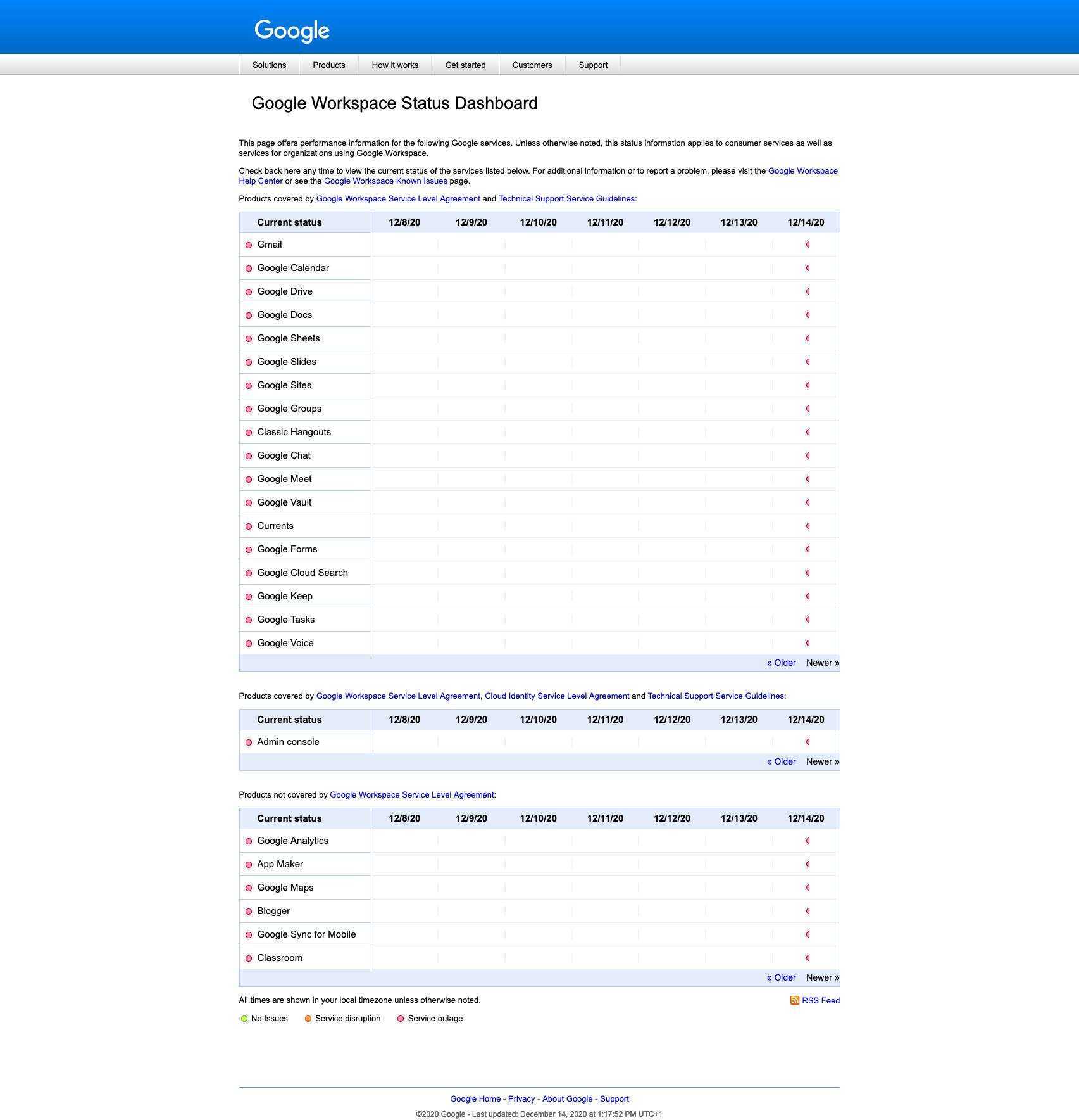

Mikorist Napisano Decembar 14, 2020 Autor Share #363 Napisano Decembar 14, 2020 Gugl se globalno raspao - mislim da je DNS napad trenutno... Nastave preko Gugl učionice trenutno nema... Link to comment Podeli na ovim sajtovima More sharing options...

zek Napisano Decembar 14, 2020 Share #365 Napisano Decembar 14, 2020 ...radi...radi...radio... Link to comment Podeli na ovim sajtovima More sharing options...
