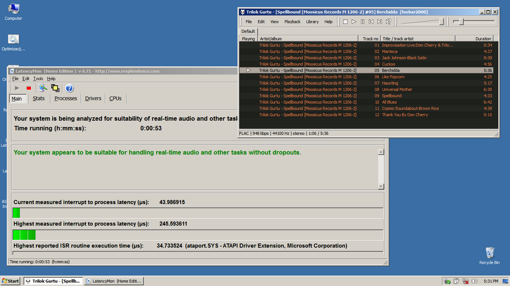

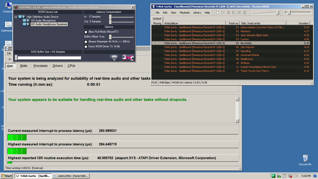

Nesic Napisano Septembar 1, 2019 #888 Napisano Septembar 1, 2019 Malo vremena danas imao, a ovo mi je bilo must probati. Odradio install i podešavanje na laptopu (nisam ubacio sve drivere za lap, većinu win nije našao, odradim to drugi dan... pa da se ponovo pokrene Optimizacija). Sistem: Nije prikačen nikakav DAC trenutno, pa ide preko integruše (HDAD - Microsoft driver). Nemam ASIO za nju, pa ubačen ASIO4ALL. Foobar (zadnja beta, buffer 50ms) - DS - HDAD: Foobar (zadnja beta, buffer 50ms) - ASIO2 (podešen driver) - ASIO4ALL 2.14 (podešen sa min bufferima): Svira, nema puckanja niti ikakvih gličeva. ITP latency gotovo ne prelazi 50uS ako se sistem pusti da samo svirka (gore zabeležene brojke usled otvaranja prozora, itd... - sve se manifestuje kroz latenciju). EDIT: Ima ipak pikova ako se ASIO4ALL buffer postavi na 64 samplova kao na slici. Pomeranjem na 72 i sve je OK. ASIO2 driver podešen kao na Mikinim screenovima. WASAPI2 nije hteo da radi korektno. Uzgred, prateći temu na DiyA vezano za ARTA sistem, Mateljan je par puta akcentovao prednost Win 8.1 audio podsistema u odnosu na Win 7. Možda bi bilo interesantno probati Win 8.1 Embedded. Mikorist je reagovao/la na ovo 1

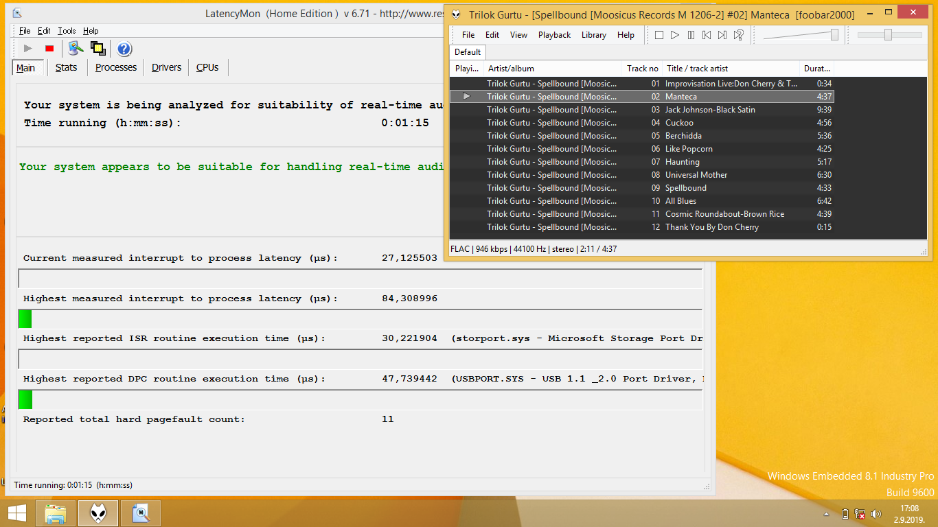

Nesic Napisano Septembar 2, 2019 #901 Napisano Septembar 2, 2019 Windows 8.1 Embedded Industry Pro - maksimalno očišćen korišćenjem MSMG ToolKit_v8.8.7z (zadnja verzija ne uklanja komponente). Klasična instalacija - Win PE pravila problem. Ista mašina, skripta za optimizaciju. Dobio bolje rezultate. Foobar (zadnja beta, buffer 50ms) - ASIO2 (podešen driver) - ASIO4ALL 2.14 (podešen sa min bufferima): Sledeće je da maksimalno očistim en_windows_10_enterprise_ltsc_2019_x64_dvd_74865958 pa da vidimo kako se on ponaša. dejanco32 je reagovao/la na ovo 1
