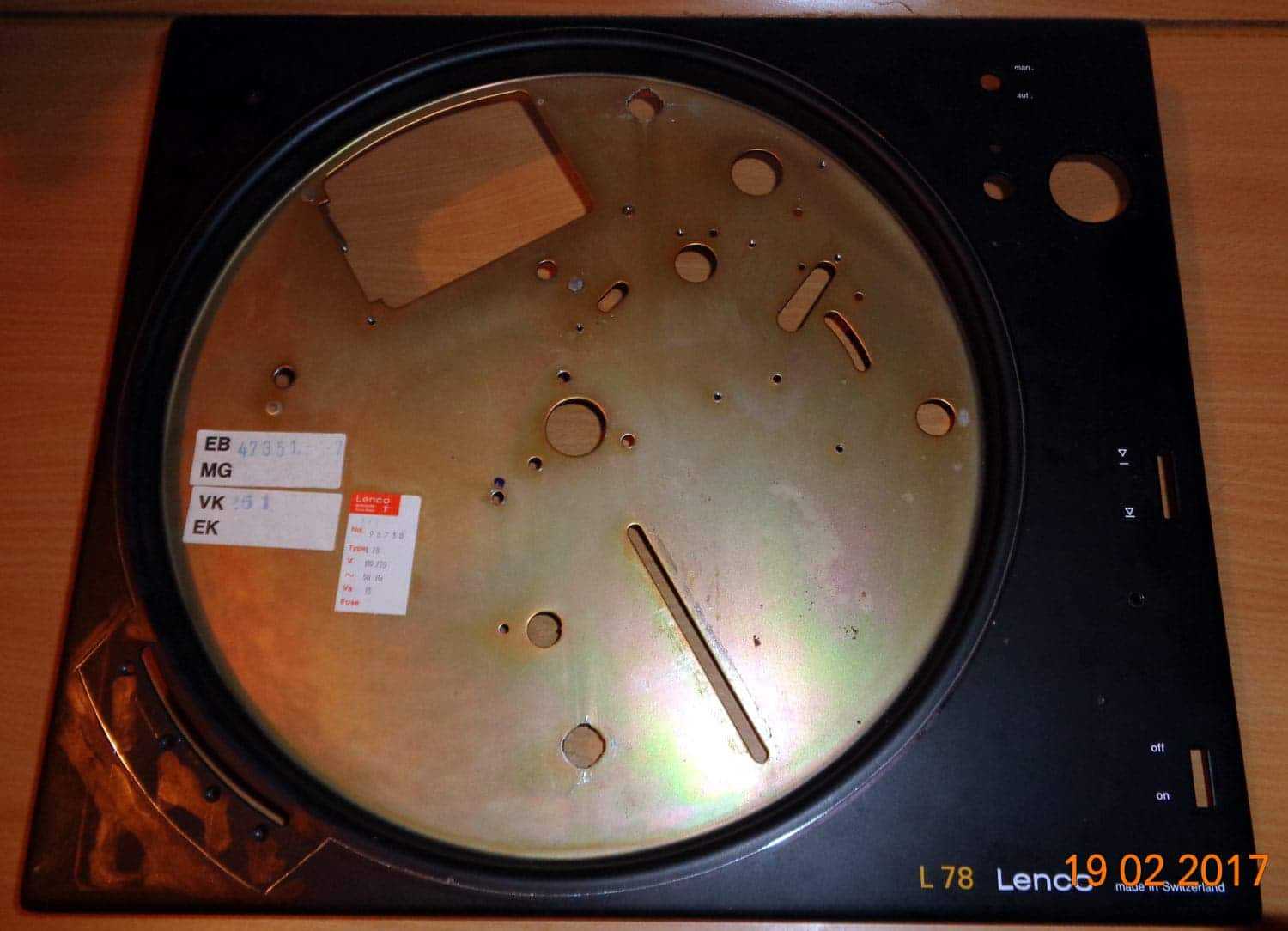

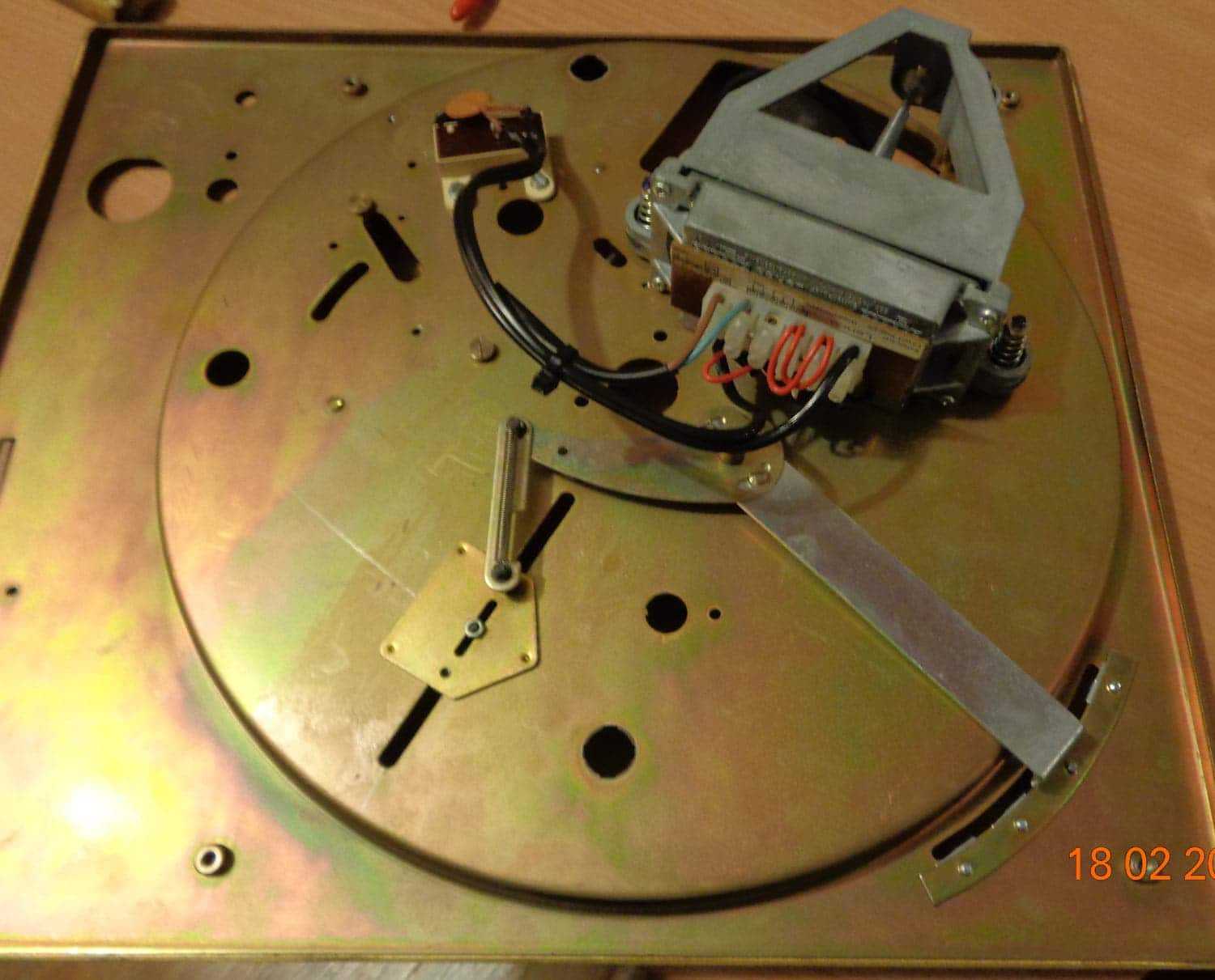

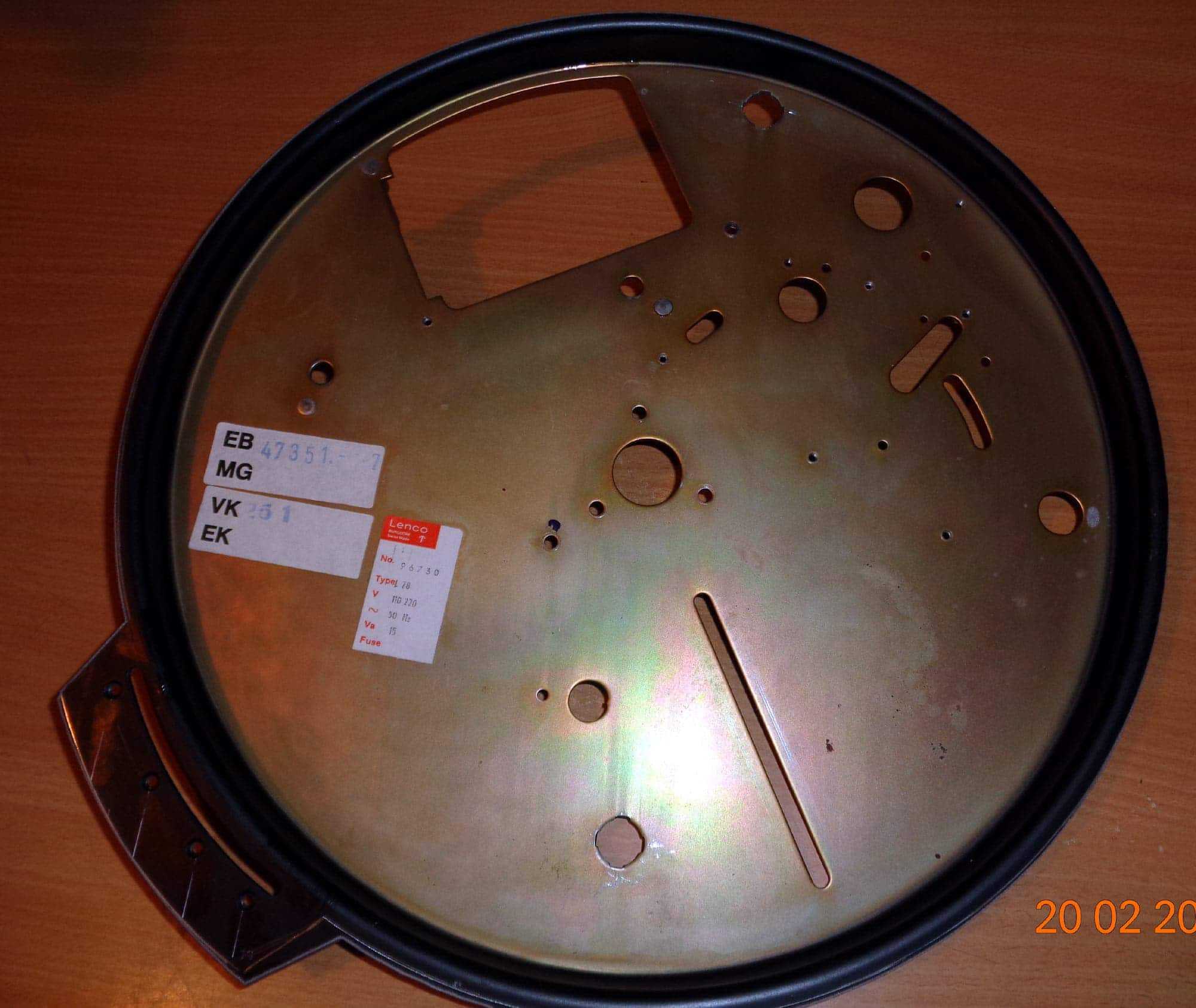

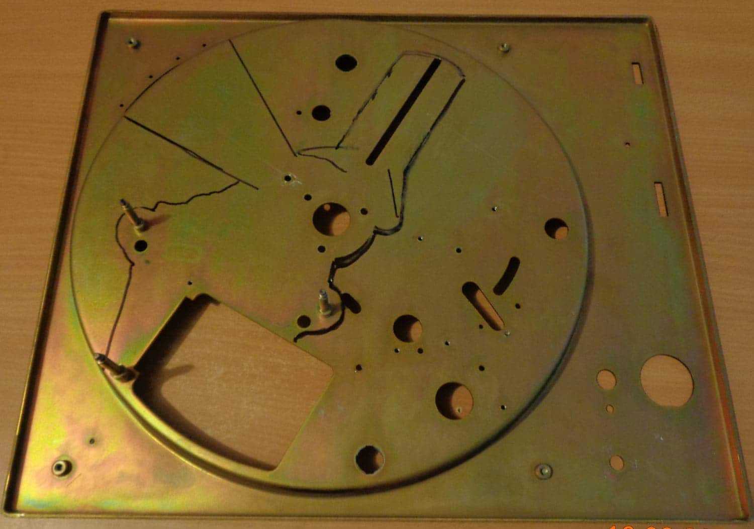

ZZZ Napisano Februar 18, 2017 #67 Napisano Februar 18, 2017 31 minutes ago, revox said: da ne bih došao u iskušenje da ga prodam krenuo u rasturanje ovo je što ostaje od mehanike gornja poloča se reže na krug kao što gore napisah ide prekidač za uključivanje i ostaje samo selektorbrzina ne znam dal će biti problem što će idler stalno biti na osovini motora i tanjiru al vidim da je tako kod svih Bice, idler bi trebalo da je odvojen od motora i diska kada gramofon ne radi. A tu ulogu da odvoji idler, ima mehanicki deo on-off prekidaca. Mada mozda se moze odvojiti i u krajnjem polozaju regulatora brzine ispod onog vrha kupe osovine motora? To je ujedno i najveca mana PTP verzija... I ja mozgam kako to da resim. revox je reagovao/la na ovo 1

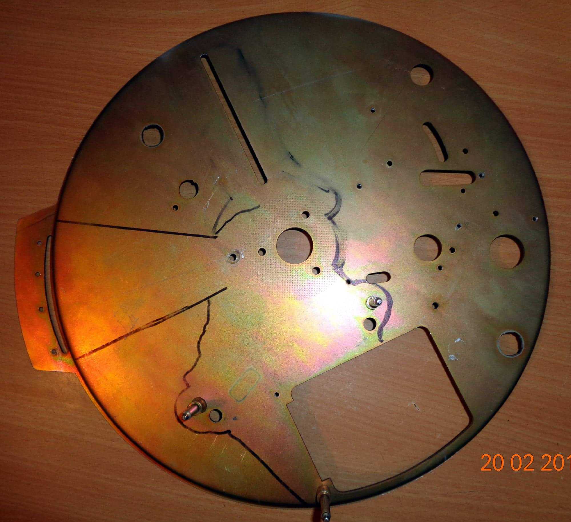

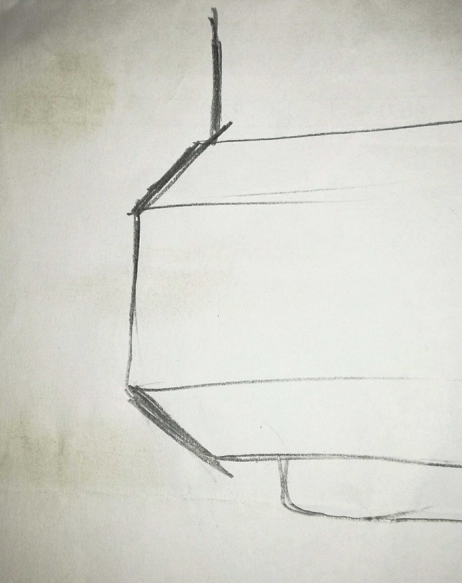

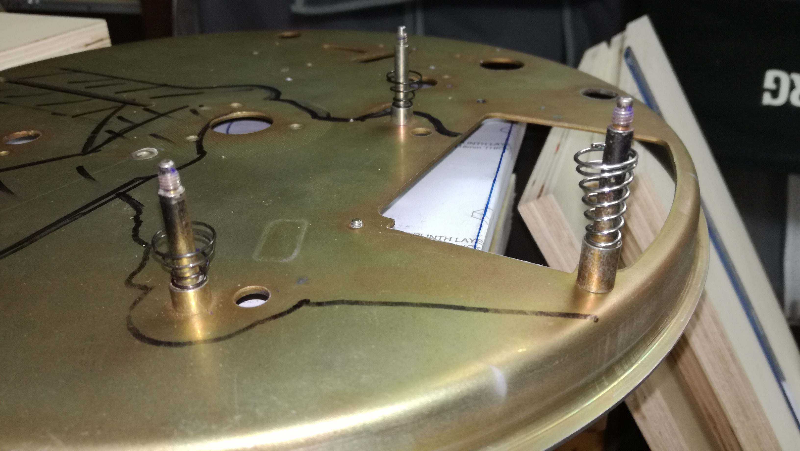

revox Napisano Februar 19, 2017 Autor #68 Napisano Februar 19, 2017 rasturen sjutra ide na rezanje na water jet cutter ako mogne bez pdf-a ako ne onda ide ubodna pila pa dok ga ne dovedem kako treba debljina gornje ploče je 21mm a samog lima 3mm što ispada da deblinja prvog sloja materijala plinta treba da bude 18mm ako gornji obod gornje ploče ne upuštim na nivo plinta o tome razmišljam radi estetike da upuštim ali mi onda treba prva ploča materijala za plint debljine 21mm pitam se dal je pametno staviti između metala i drveta neku gumu ili slično radi što boljeg prijanjanja ili ići sa montaž kitom mada tad bog ne odvoji metal od plinta ali ond atreba gornja ploča deblja od 21mm bar za 2-3 mm
revox Napisano Februar 20, 2017 Autor #69 Napisano Februar 20, 2017 water jet radi posao ovo završeno ... će vidimo koja farba ide
Doktor Napisano Februar 20, 2017 #71 Napisano Februar 20, 2017 On 2/19/2017 at 4:29 PM, revox said: rasturen . . . . Greota . . . Ja sam sve nekako mislio da si ti ono baš, baš , vintage fan. Kuja je reagovao/la na ovo 1

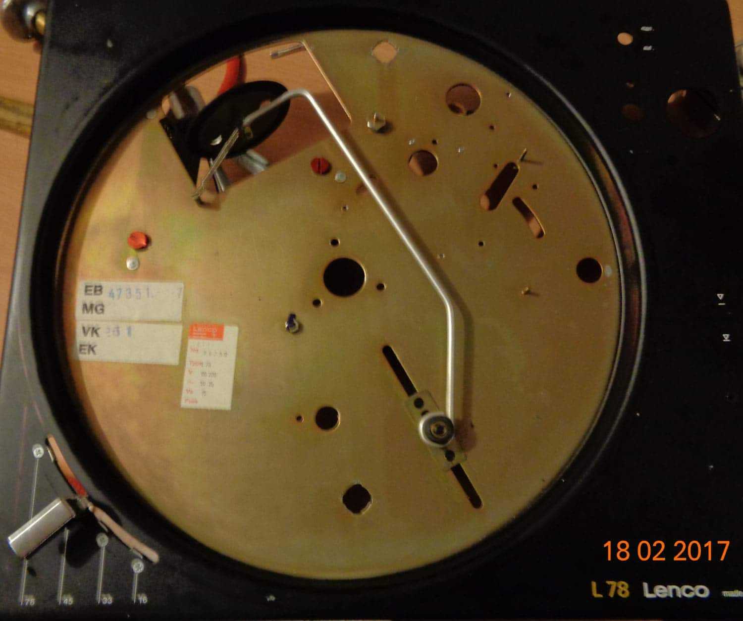

revox Napisano Februar 21, 2017 Autor #72 Napisano Februar 21, 2017 16 hours ago, Woland said: mislio sam da ćeš i motor da odvojiš motor može lako da se odvoji kad napravim plint i vidim slobodan prostor za nezavisno kačenje motora. to se da uraditi ubodnom pilom i srediti kako tako jer se ne vidi bilo mi bitno da se ovo izreže kako treba 16 hours ago, Doktor said: Greota . . . Ja sam sve nekako mislio da si ti ono baš, baš , vintage fan. jesam doco ..... al ovkav kakvog ga je fabrika dala nije bio baš za neku svakodnevnu upotrebu ... davno prevaziđeno ručka je morala da se mijenja, V blokovi propali od stajanja, napravljeni od alu komada da radi al ni to to mislim da će kad ga sredim biti ništa manje vintage nego što je bio uostalom viđećemo važno je da se isplati raditi na njemu jer je uletio potpuno nov komad ... ostaje da se rastavi motor da se podmaže, sastavi i tu je kraj što se tiče gramofona ležaj sređen očišćen podmazan potpuno nov idler originalan nov plint se osmišljava dok ne dobijem ono što sam zamislio jedina dilema mi je dal da radim plint za dvije ili samo jednu ručku Eci je reagovao/la na ovo 1

revox Napisano Februar 21, 2017 Autor #74 Napisano Februar 21, 2017 1 hour ago, Doktor said: Očigledno je da se naša razmišljanja i poimanje vintage audio uredjaja dijametralno razlikuju. Ostajem pri onome sto sam sublimirao u jednoj reci, a to je - greota. No, vidimo se mi na onoj našoj temi o LP-ima. Tamo ima puno toga u čemu se ti i ja u potpunosti slažemo. Btw, izvini na off-u u ovoj tvojoj temi. ne razlikuju doco mnogo vjeruj mi lenco l78 bi ostao onakav kakvog sam ga nabavio da je iole mogao da funkcioniše kako sam ja navikao da mi radi gramofon bar što se konfora tiče kako ja vidim problem sa L78 plastični plint sa donjim poklopcem koji se morao mijenjati plivajuća šasija bez sub šasije koja je na svaki dodir ručice lifta vibrirala i činila čuda sa iglom na ploči ručka koja definitivno nije ta koja meni odgovara zadržati ga takvog kakvog ga je fabrika napravila postojala je varijanta, pored 2 thorensa u funkciji, al da stoji u ormanu i da se ne koristi za tu varijantu nije bilo mjesta u ormaru i onda je krenulo ako dobro izađe ostaće on i jedan od ova dva thorensa mada što veli woland "hebeš kuću koja nema tri gramofona" Eci and Zflazar je reagovao/la na ovo 2

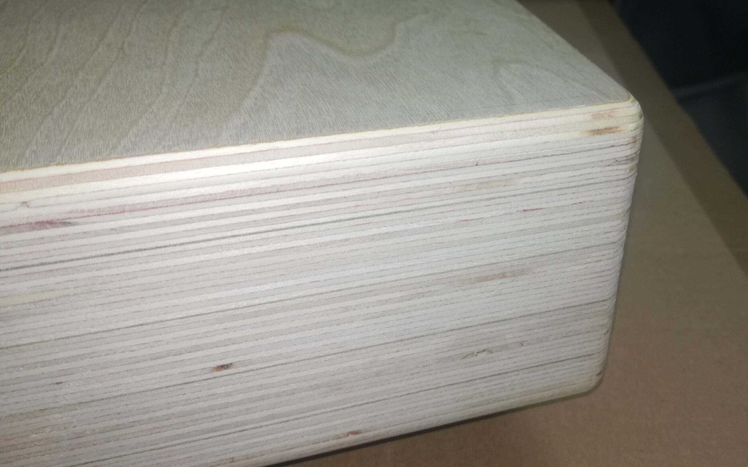

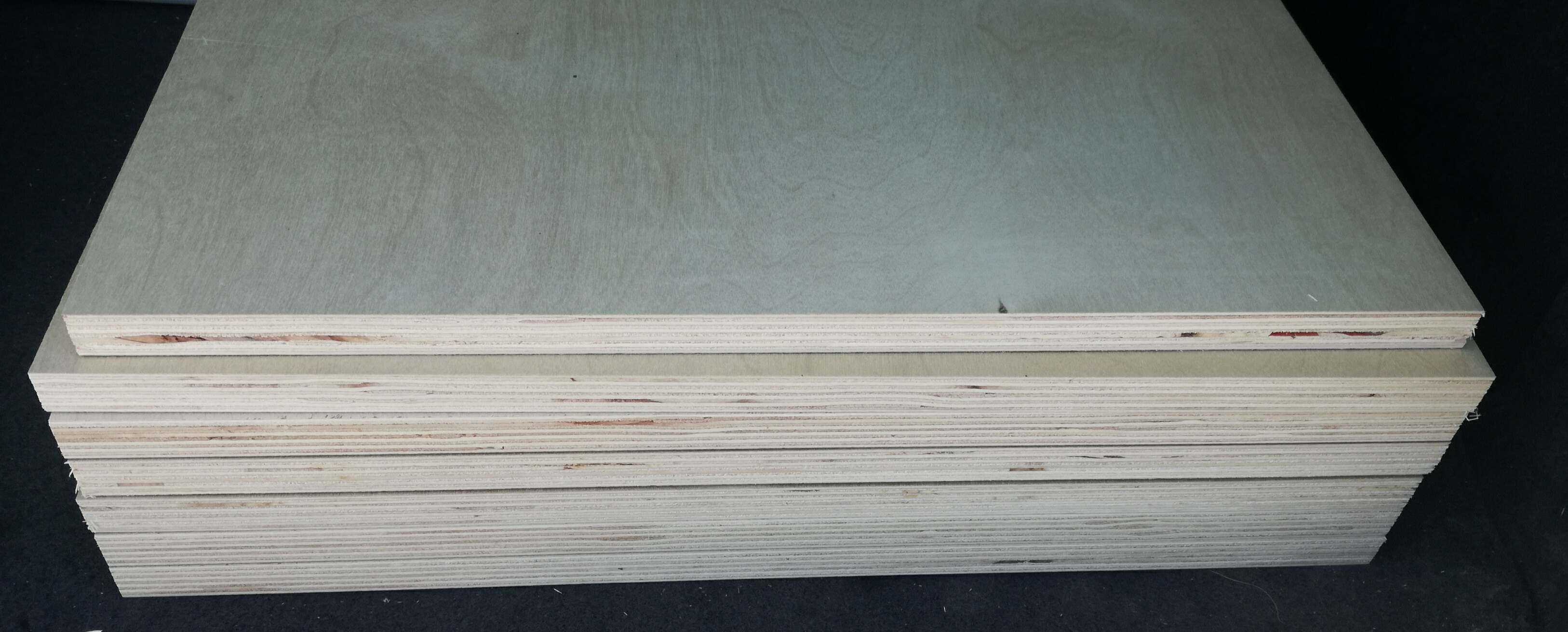

revox Napisano Maj 3, 2020 Autor #78 Napisano Maj 3, 2020 e jebat ga izgleda da cu ja morat sastavit bazu ... u medjuvremenu prodata rucica I lift, pa se mora radit ... razmisljam izmedju medijapana I sperploce ... pitanje sta je bolje koristiti
revox Napisano Maj 5, 2020 Autor #79 Napisano Maj 5, 2020 ninja, vladd and djmilicic je reagovao/la na ovo 1 2

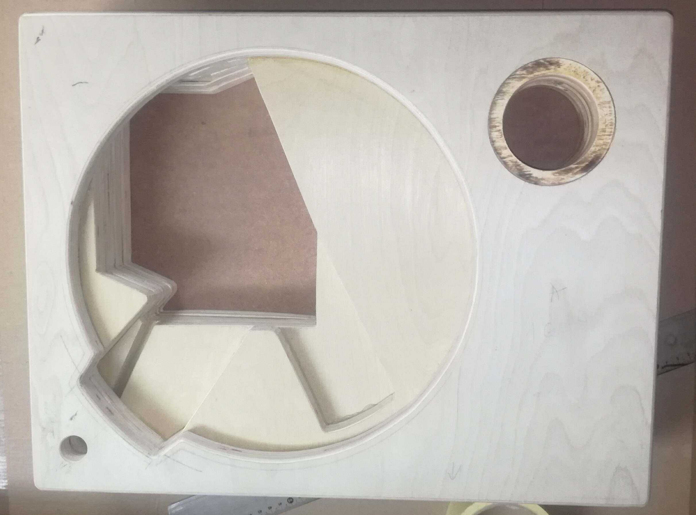

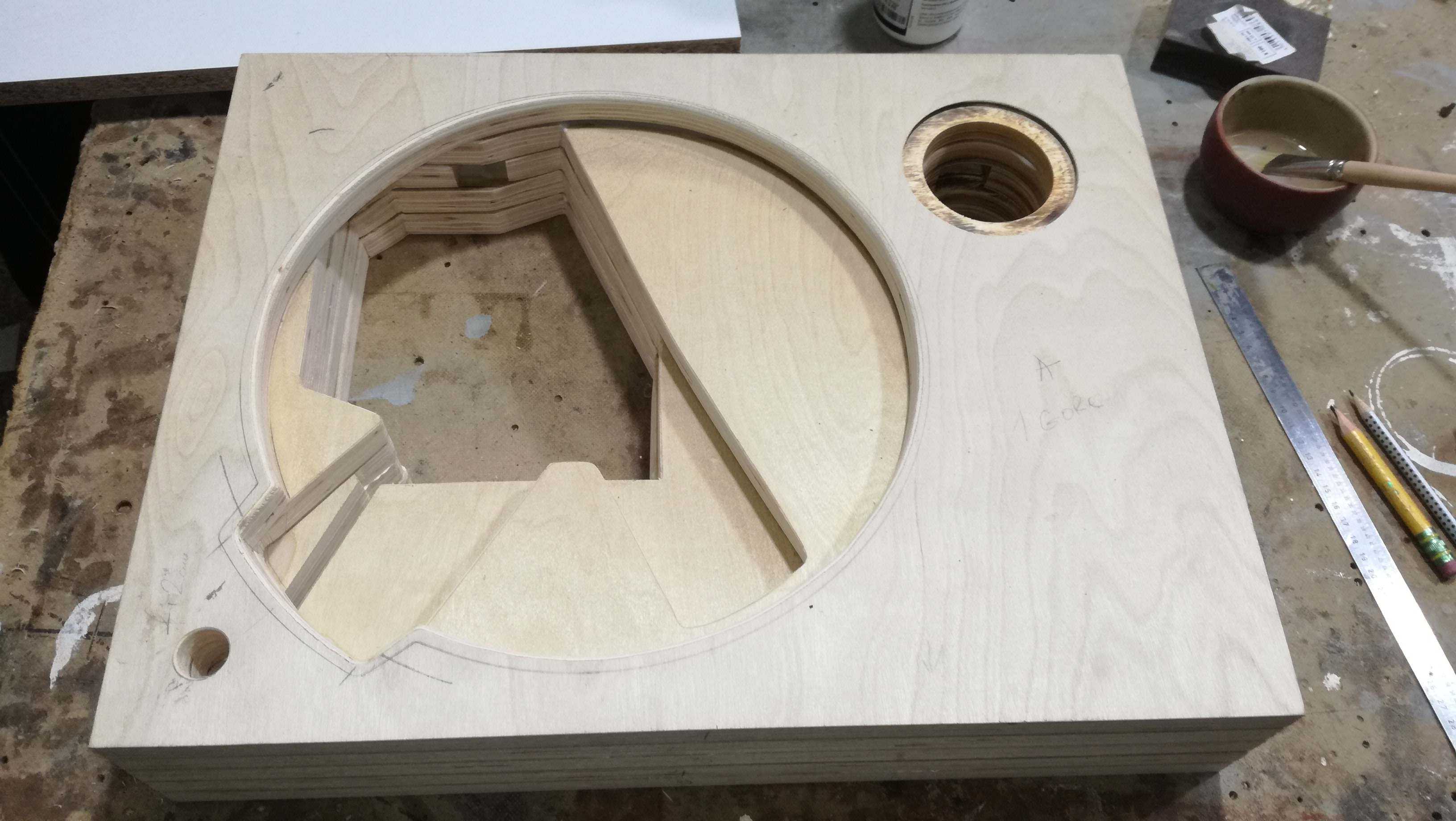

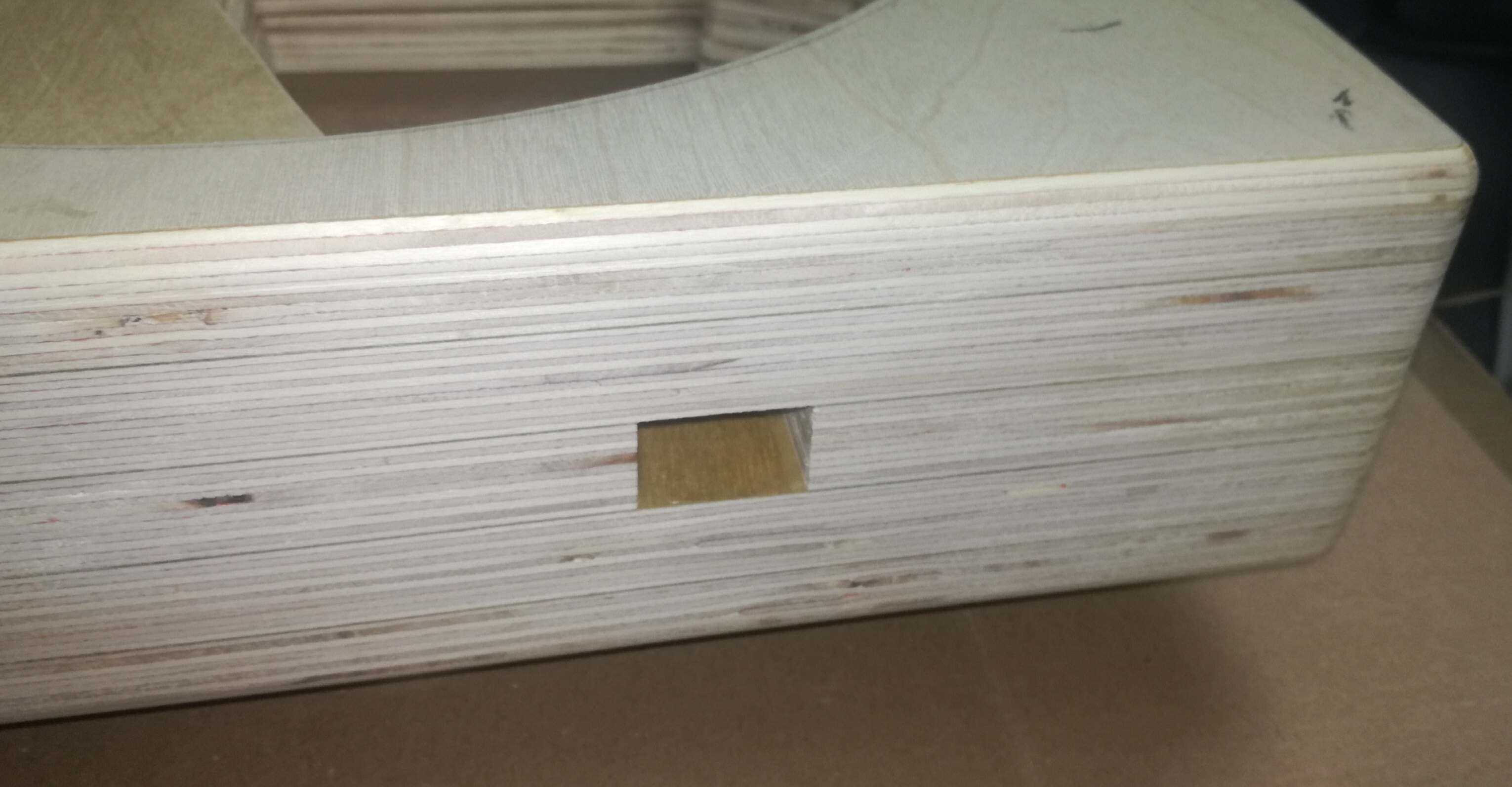

revox Napisano Maj 5, 2020 Autor #81 Napisano Maj 5, 2020 dimenzije su 48 x 37 cm kolko ce slojeva bude ce vidim ... racunam 5 tako da ne ce biti visina 9cm to je plan ... dal ce bit koji cm manje ce vidim ... pokusavam da uklopim originalni poklopac pa ce vidim djmilicic je reagovao/la na ovo 1

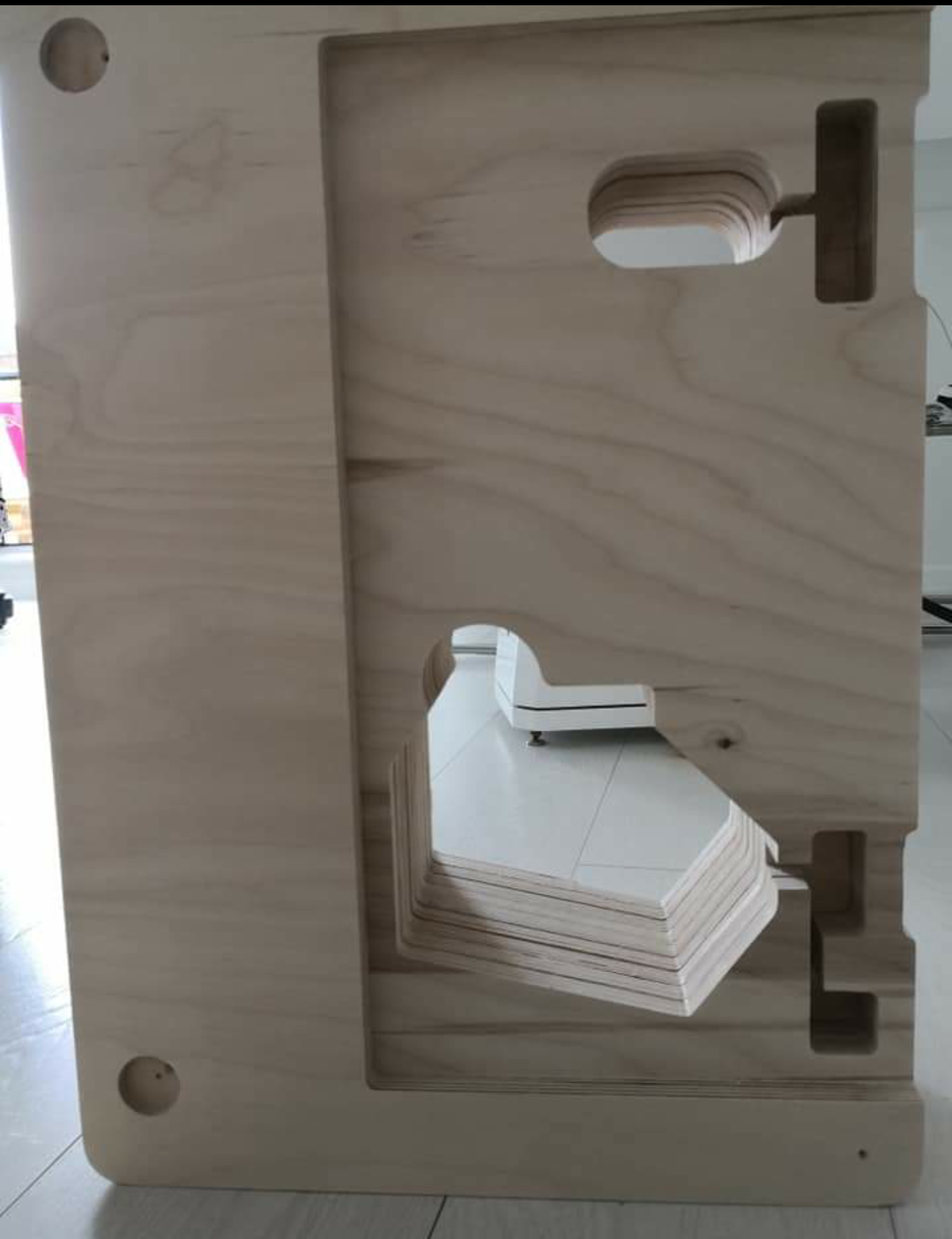

revox Napisano Maj 5, 2020 Autor #82 Napisano Maj 5, 2020 ipak ce izgleda morat I sesti sloj kao donji poklopac koji ce da se mice da bi moglo da se pridje motoru kablovima od rucke Izgled za sad nesto ovako dolje ovako

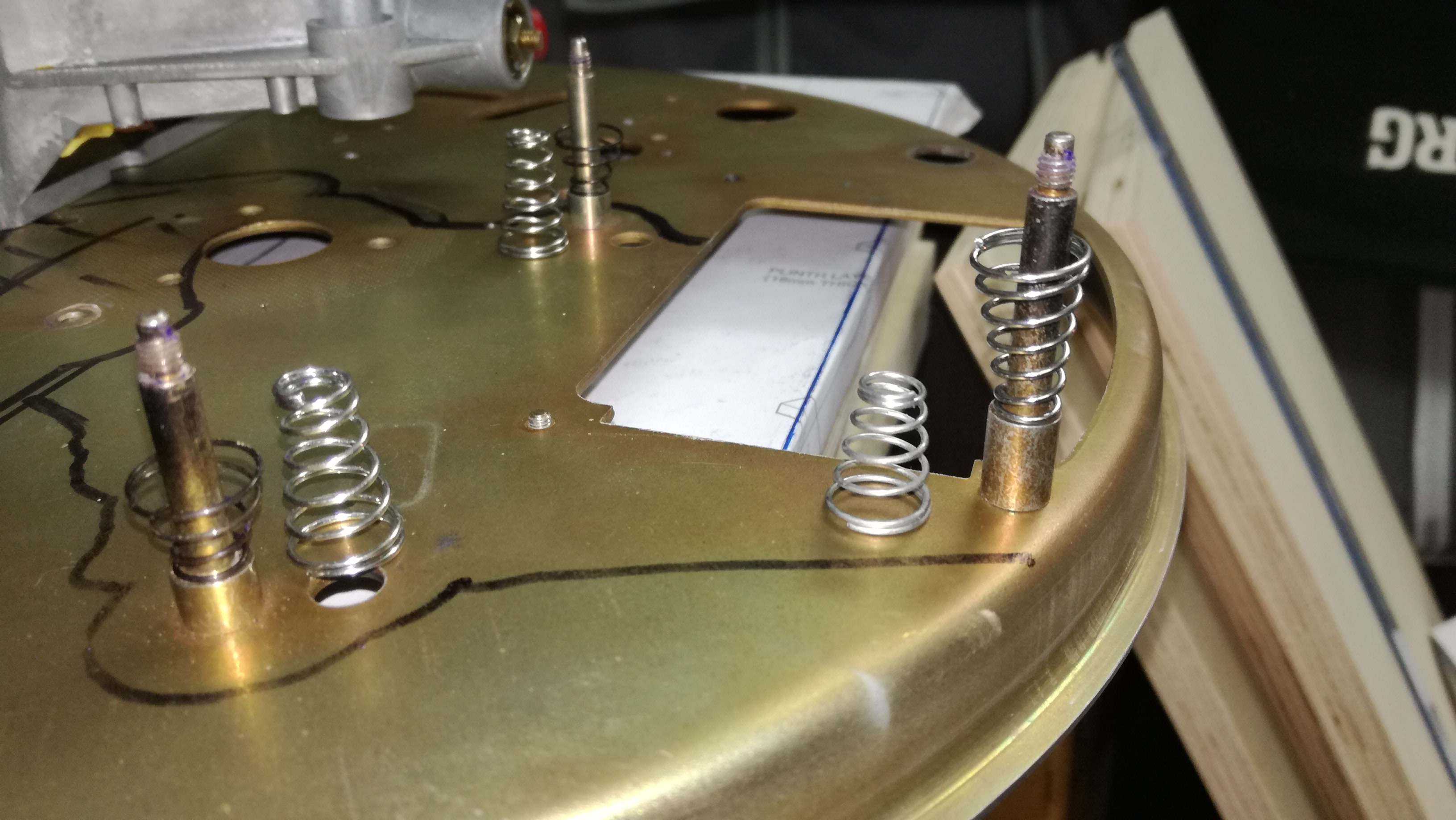

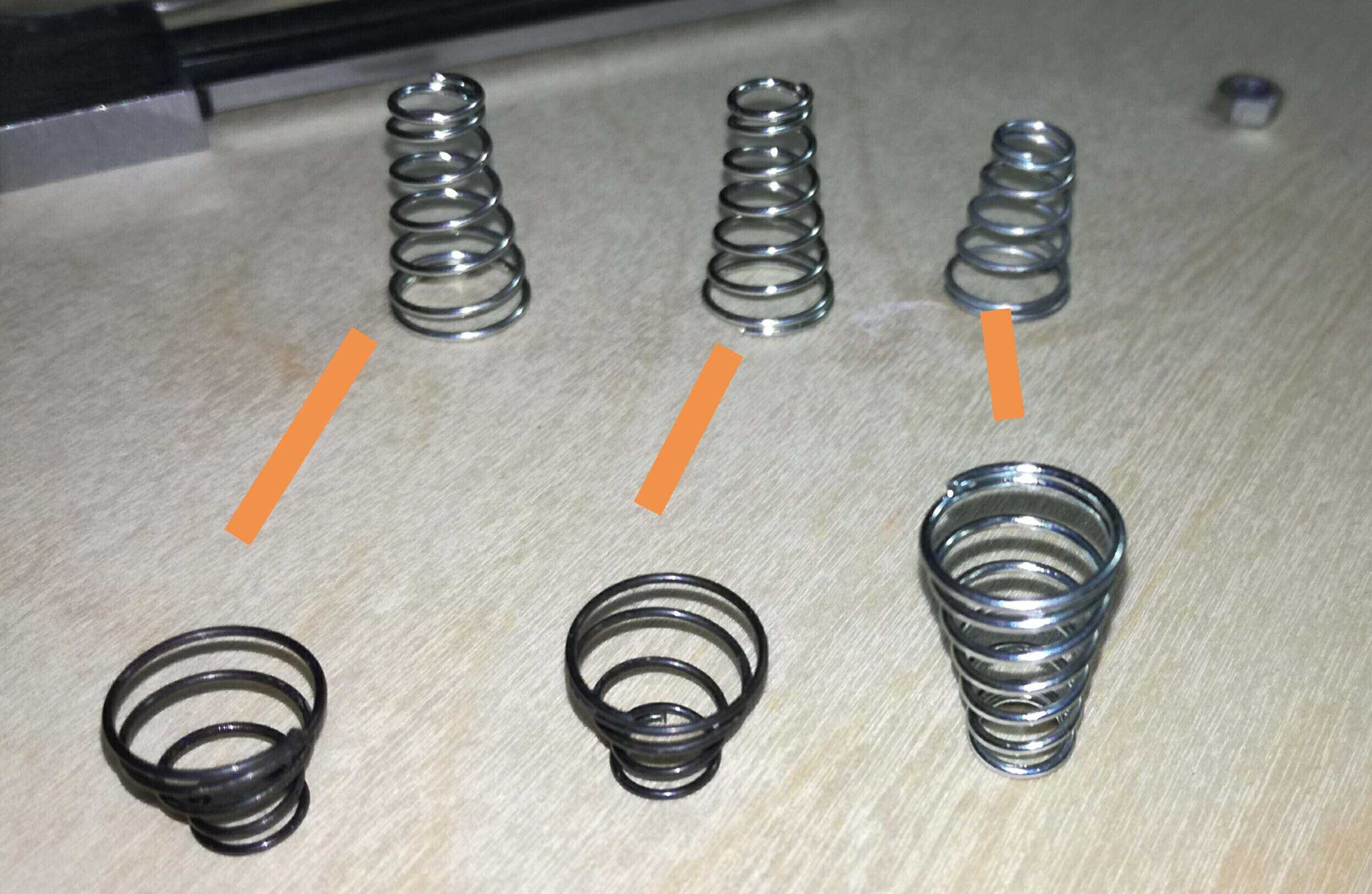

revox Napisano Maj 7, 2020 Autor #83 Napisano Maj 7, 2020 danas nesto premjeravao plint I gledao kolko slojeva da ide ... moze 5 I tu mu visina 9 cm samo u speri bez donjeg poklopca E sad da se on radi od jos jednog sloja spera ili neceg drugog vidjecu Nego posto mjerih dubinu kad motor visi poperih opruge Kolko se ja sjecam od prije par godina kad ga rastavih treba da ide ovako I ovi sa druge strane motora e sad u takvoj postavci nos motora gdje ide idler je malo vise primaknut sasiji u odnosu na bazu motora ... dal to treba da je tako pa da idler kad legne na osovinu motora I na tanjir dovede motor u idealno paralelan polozaj u odnosu na sasiju i tanjir NIXIE je reagovao/la na ovo 1

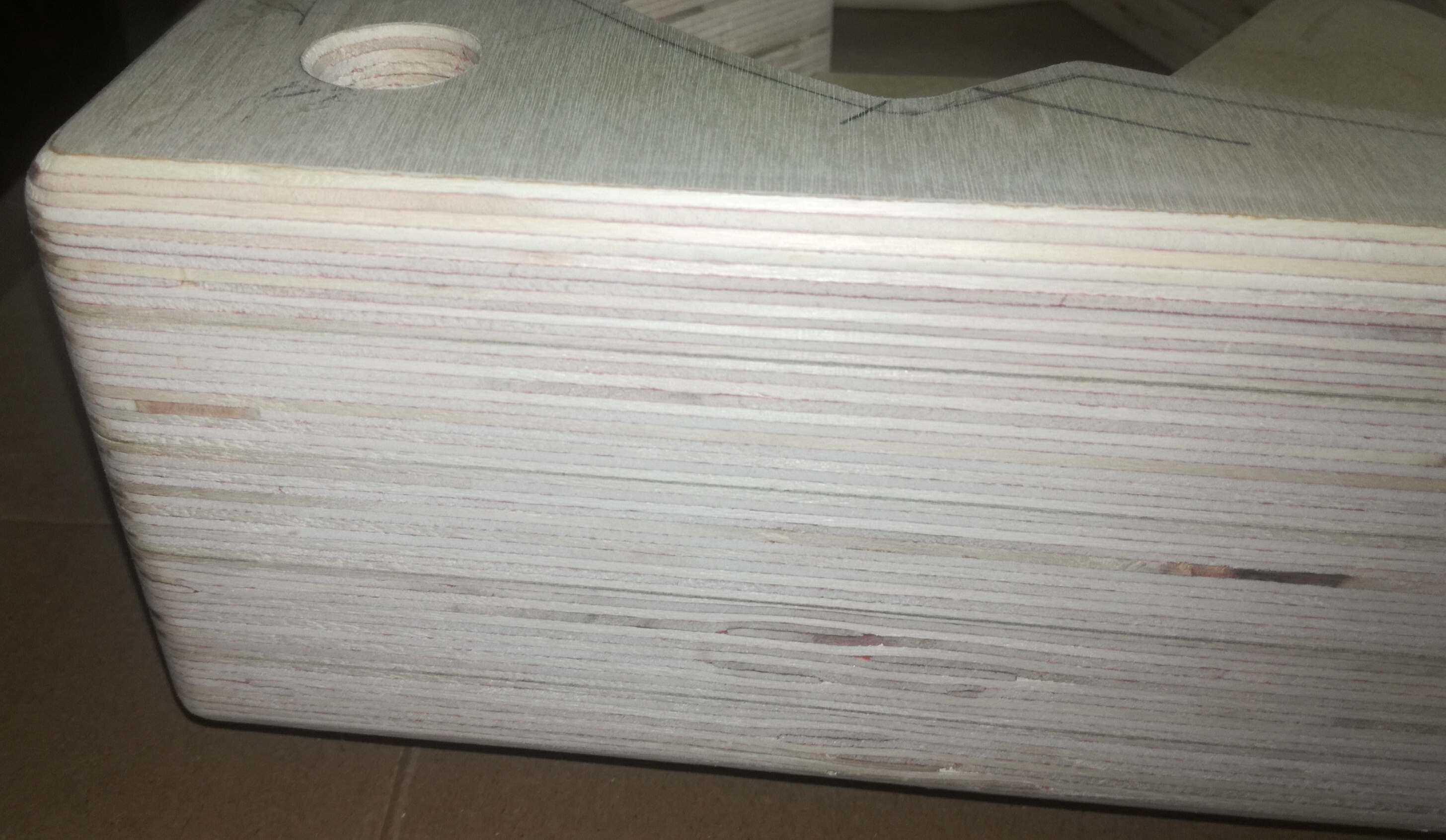

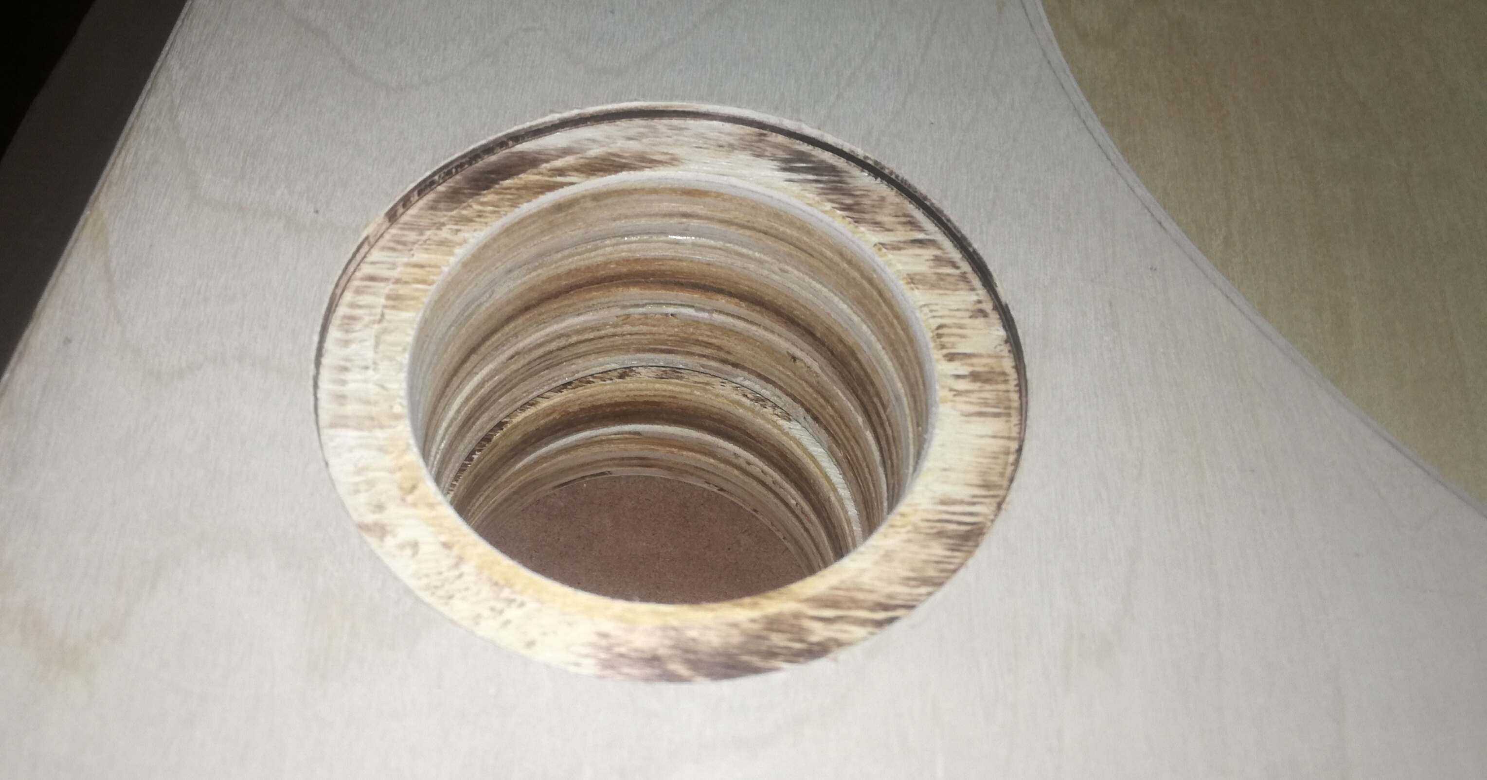

revox Napisano Maj 18, 2020 Autor #84 Napisano Maj 18, 2020 srezano, polijepljeno, baceno u stege djmilicic, paja959, vladd and 2 ostalih je reagovao/la na ovo 3 2

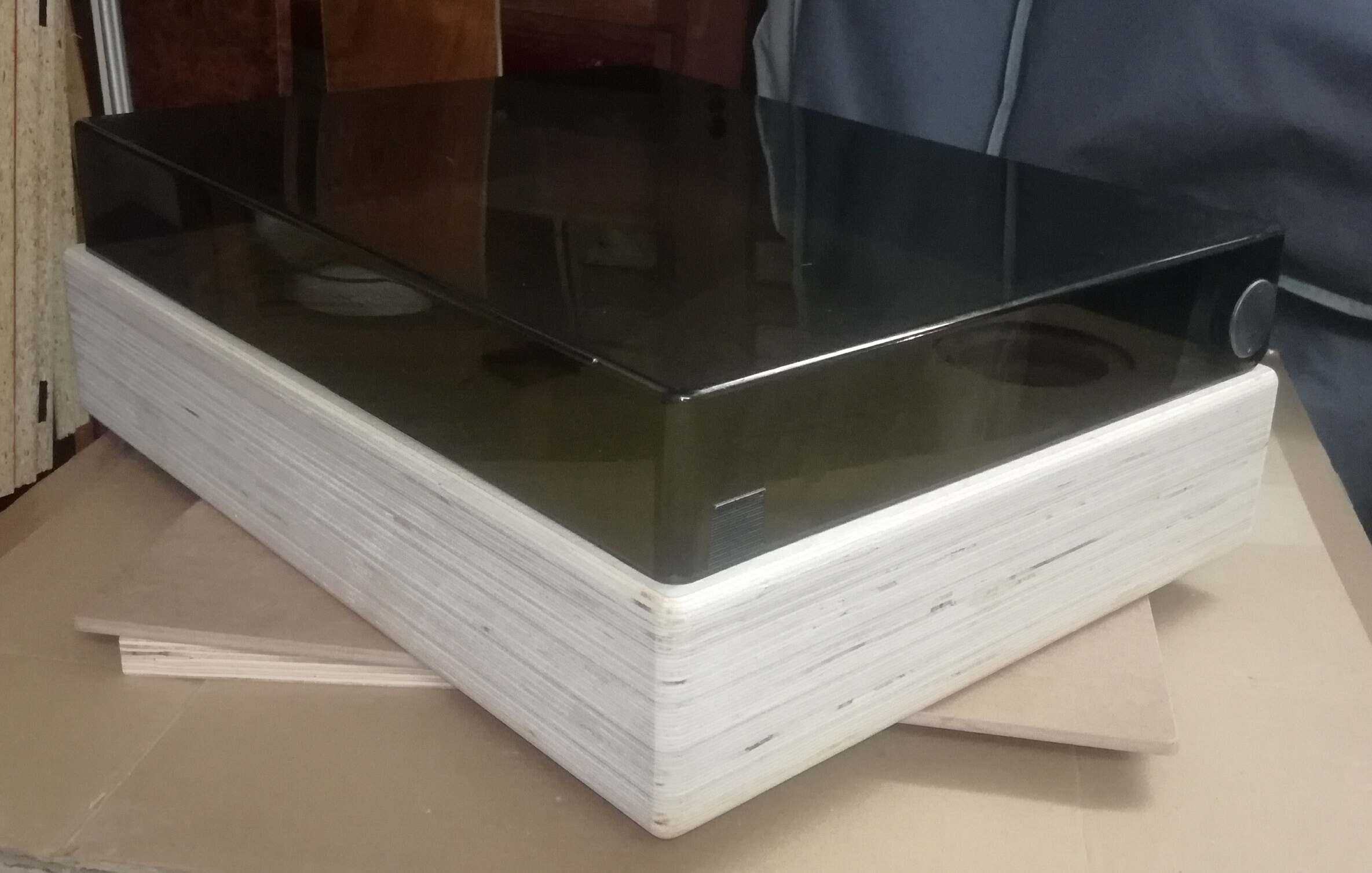

revox Napisano Maj 21, 2020 Autor #85 Napisano Maj 21, 2020 slijedi bajcovanje paja959 and NIXIE je reagovao/la na ovo 1 1

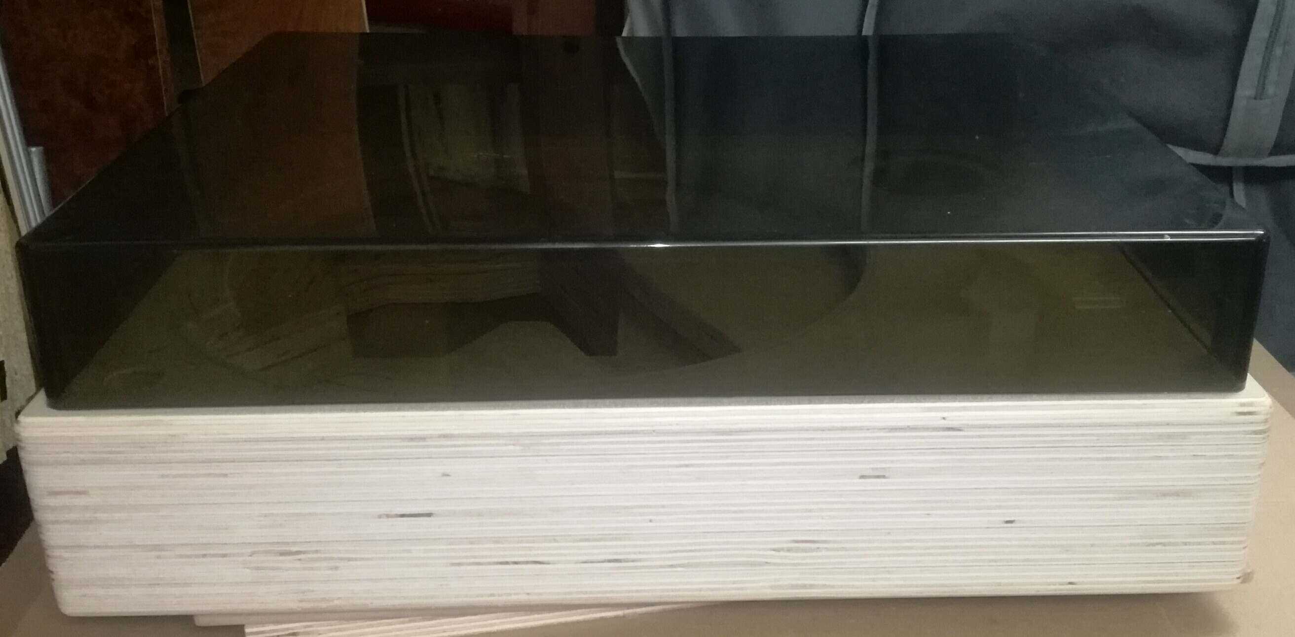

revox Napisano Maj 21, 2020 Autor #86 Napisano Maj 21, 2020 ide i poklopac zika, paja959, крокодил and 7 ostalih je reagovao/la na ovo 3 4 2 1
paja959 Napisano Maj 21, 2020 #87 Napisano Maj 21, 2020 za ovo sto si uradio tako da se moze iskoristiti i oridji poklopac ..sta ces stavljati od rucke?
revox Napisano Maj 21, 2020 Autor #88 Napisano Maj 21, 2020 6 hours ago, paja959 said: za ovo sto si uradio tako da se moze iskoristiti i oridji poklopac ..sta ces stavljati od rucke? plinth je radjen da bude visine 9 cm jer mi trenutno tako odgovara a poklopac je planiran od prvog dana da ide Sa jednom plocom aluminijuma debljine 1cm da se dodati jos 9 cm plinta sto mi je ostalo tako da moze da bude duplo tezi I negdje oko 20 cm visine... meni to ne odgovara al ako dobije novog vlasnika (nekad) eto mogucnosti a sto se rucke tice aj pogodi sta ... grace 707 sa stenton 881S ... zato je cuvana ta kombinacija u steku par godina Woland, NIXIE and paja959 je reagovao/la na ovo 2 1
