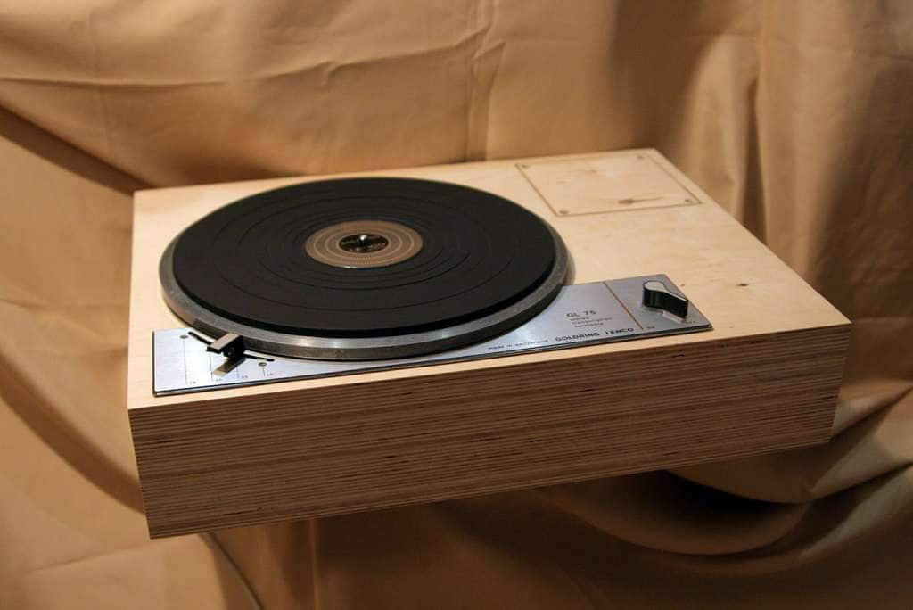

Ovo levo (belo) mi je jedna od omiljenih interpretacija klasičnog 5x18mm plinta:
Zakošena prednja strana doprinosi da krupni L75 izgleda skladnije, a uklanjanje gornje ploče, prsten oko tanjira i izbor boje daju mu moderan izgled.
Jedina zamerka je na nožice - ne volim tu vrstu finiša i način na koji se ističu. U ranoj fazi, kutija je bila oslonjena o konusne nogice okrenute vrhom na dole. Takođe, nestajale su sa vidika zato što su bile u istoj boji kao i ostatak.

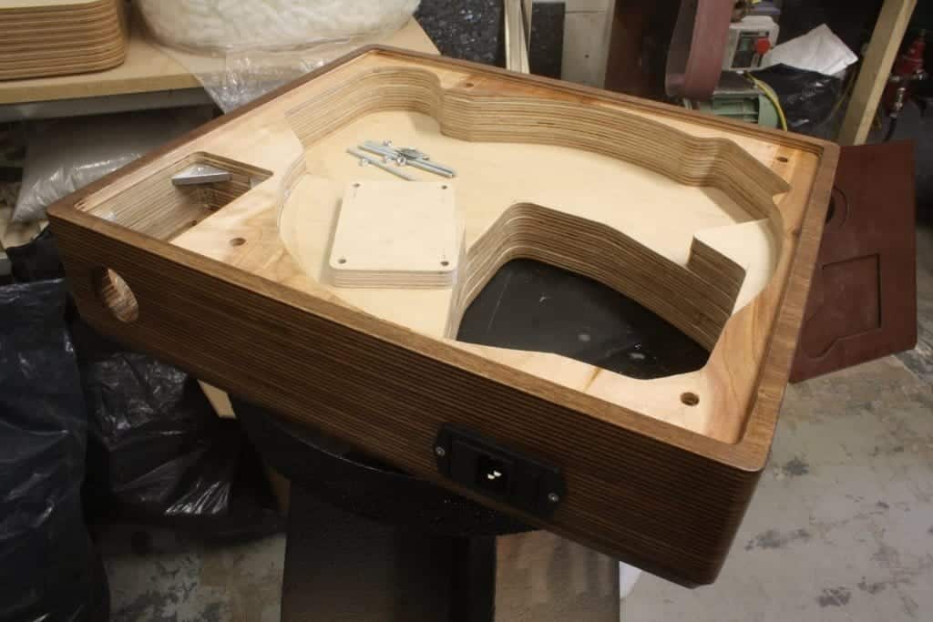

Sve mane PTP 5 resio je stariji brat PTP 4 samo dodati proizvoljno odvajanje idlera. PTP 5 je nastao zbog dizajnerskih potreba a ne zbog zvucno tehnicke superiornosti. Cak u PTP 4 Ima vise materijala i vece tezine a to kod Lenka skoro uvek dobro dodje. (uvek za one koji se opredele za varijante teskih baza)
Za PTP 5 mora kontroler koji dobor dodje i kod PTP 4
Nije sve sto je novije uvek i bolje (mada mi volimo da mislimo tako )  ovde je isto ali bas isto, samo je verzija 4 funkcionalnija jer ima spoljnu promenu brzine tj rucno ne treba kontroler ali da se ne smetne sa uma da kontroler znaci za zvuk dosta.
Ja sam imao i jedan i drugi a ostvaio 4 jer mi je cak i lepsi (mada se o ukusima ne ....) , vise mi lici na gramofon kod PTP5 vise povrsina materijala dolazi do izarazaja ali ponavljam tehnicki i zvucno potpuni isto sto se vidi iz crteza oba .

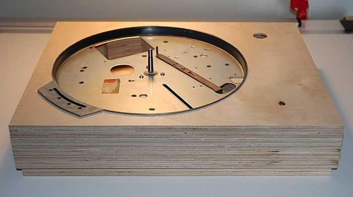

Pa ako iseces oko motora da taj deo gde se kaci motor se ne dodiruje sa ostatkom dobices takodje PTP jer sustina Piterovog dizajna je da se odvoji motor od ostatka zbog vibracija tako da ces takodje imati ono sto je bitno za dobru svirku a izgled kakav ti se svidja a zvucno ces imati sve prednosti PTP varijante a to je sustina ako se ne varam.

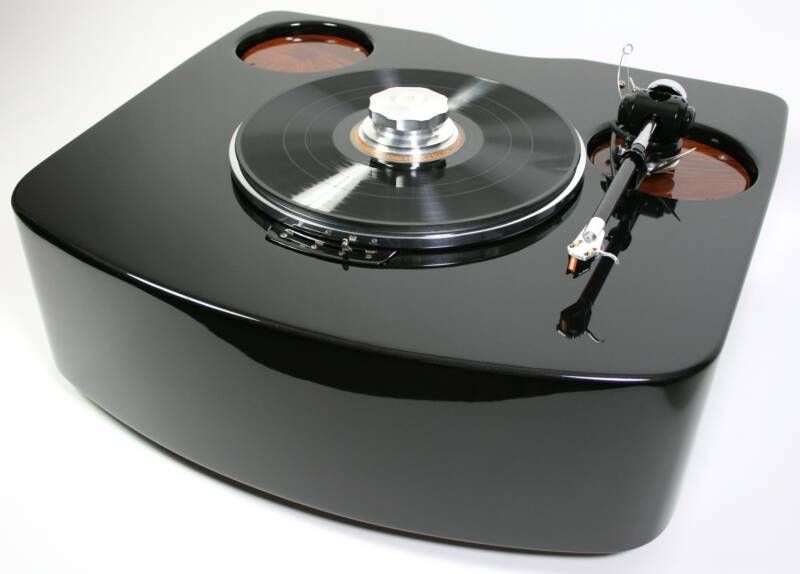

A evo jedna od lepsih varijanti sa fabrickim plintom secenim , mada ga prodaj za astronomsku cifru nije odvojen deo sa motorom radi benefita u zvuku koji ti mozes da iskoristis, oni jednostavno nisu hteli sto sam saznao iz prepiske sa njima (mislim da je namerno da se se pobegne od PTP varijante markentiski jer prodaju verziju sa PTP om za jos astronomskije pare, ovaj na slici se prodaje za 12000 usa dol.)
Mada ja i dalje posle toliko godina proba i slusanja stojm na stanovistu da je skeletal varijanta uradjena kako treba zvucno nesto dominantnija jer nema tako mekan i izrazeno bas podrucje a visoki i srednji imaju nesto vise vazduha, prozracnosti.
Da ne zaboravim izbor materijla je presudan za kvalitet zvuka koji ce se dobiti (po meni bezi od viselsojne iverice i medijapana glavom bez obzira jer je zvuk mnogo mekan a za iste pare moze i bolje ali to ostavljam tebi na igranje kao isvakom ko krene u ove vode. jer o ukusima se ne ..........)

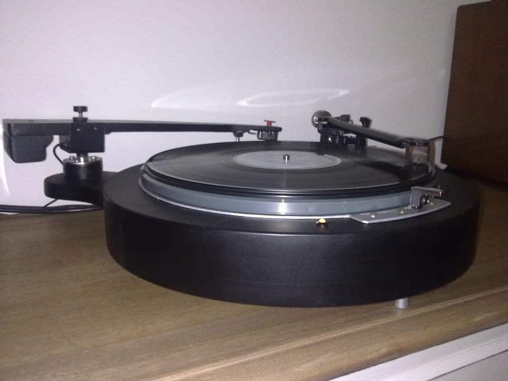

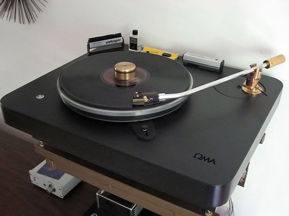

Ovo je gram koji mi se dopada sa PFM, ali je ipak G401...
Svejedno, ideja se može iskoristiti i u L75 slučaju.
