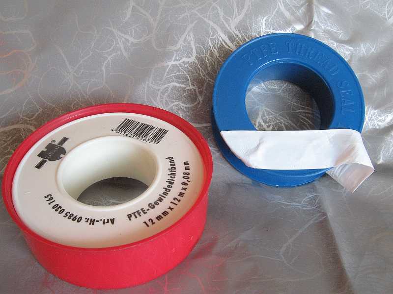

vladac Napisano Januar 14, 2014 Share #69 Napisano Januar 14, 2014 A jel sme da se koristi teflon traka, kao izolator izmedju slojeva i slicno..? pozV Link to comment Podeli na ovim sajtovima More sharing options...
guja011 Napisano Januar 14, 2014 Share #70 Napisano Januar 14, 2014 a šta bi dobio korišćenjem teflonske trakice? Link to comment Podeli na ovim sajtovima More sharing options...

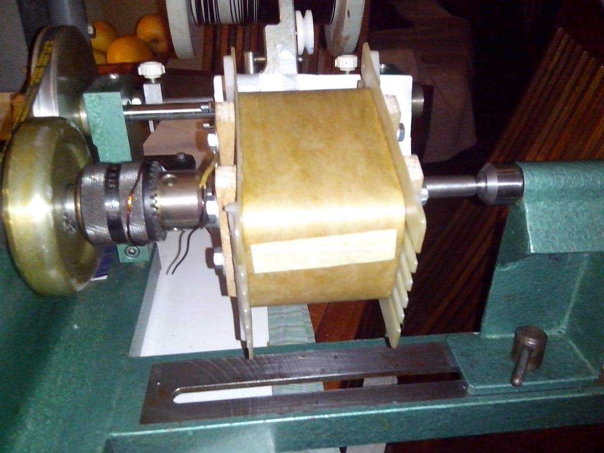

Daudio Napisano Januar 14, 2014 Share #72 Napisano Januar 14, 2014 Ја између слојева користим самолепљиву папирну траку,ону жуту молерску,по могућству тању. Њена дебљина је око 0,08-0,1мм. Има више предности-лако набављива,има више димензија,даје добар контраст за мотање-види се свако одступање жице и пошто је лепљива држи жицу да не дише. Добар је и папир за штампач,негде сам наишао на податак да је изолатор до 1000волти... За мрежни трафо ти не треба мотање по секцијма,треба само да пренесеш 50хз.ту није критична ни капацитивност навоја ни расипна индуктивност. Боље обрати пажњу да ти језгро буде 10-20 % веће и да ставиш 20% више намотаја жице,како би смањио индукцију у језгру самим тим грејање навоја и језгра,а на крају добио што тиши трафо. Ето ја толико,то је моје мишљење,ти уради како желиш, а сад ће Гуја да се убаци са -НЕ ,то није тако Link to comment Podeli na ovim sajtovima More sharing options...
Daudio Napisano Januar 14, 2014 Share #73 Napisano Januar 14, 2014 a šta bi dobio korišćenjem teflonske trakice? Диктовање међу слојевима и повећао отпорност на влагу Што,нек стави ако ће му бити лакше,видиш да је тефлон постао обавезним ако мислиш да се дружиш са аудофилима. Није упућено члану Vladac,те молим да ми не замери,али колико сам успео да упратим у последње време влада помама за тефлоном. Link to comment Podeli na ovim sajtovima More sharing options...
Lemić Napisano Januar 14, 2014 Autor Share #74 Napisano Januar 14, 2014 @Daudio- Papirni krep žućkasti, molerski, niže temperaturni, 60° C akrilni ili hot melt je debeo sa slojem lepka 0,115 a isti takav, nešto svetliji farbarski je 0,110 , 80°C i njemu je uži naziv solvent, sama reč a i po rečima Šolaje može tokom vremena da bude agresivan na sam lak dok je prva i jeftinija traka neutralna. Sam trafo je nominalne snage oko 1,6 kw a podmiruje ispod 500 w sa već ukalkulisanom faktorom prekoračenja potrošnje i internih nužnih gubitaka. Vodio sam debatu dal uzeti 1T ili manje, no ostao sam pri jedinici, nek radi. Primar je razdvojen da bi prvenstveno mehanički spoljna 2 sloja druge sekcije spregnula špulnu, žica 1,2 neto a i dve sekcije po okvirno 110 v mogu malo da sabiju neki šiljak iz mreže, (spoljni savet iskustveni). Sve žice su dimenzionirane tako da nema povišenog zagrevanja ni na grejanju, GM70 vuče 3A. Geknuli trafo je iz uređaja lično meni uvaženog Gosn Kenjala, naslušao sam se njegovih radova samo tako, od njegove i bolje varijante Krela, Audio Risrča,...al nikad nisam, nit bi, nit ću imati njegov uređaj. Ovaj sada je skeletno njegov ali je izmenjena šema i ubačene druge cevi i napravljen GM70,( Miroyu), sve neki period picanjeno i nakon razrade svih novo zabodenih cevi, moj dugo odolevajući i obožavani amp je otišo u drugareve ruke. Razlog crkavanja trafoa, koji je i nešto veći od novog, leži u srpskom siromaštvu u svakom pogledu. Svi trafoi uključujući i izlazne koji su ugrađivani u sve čuvene kostolačke Ongaku-e SET 211, su polovni, pocrkavali i sa krivkastim limčićima, sve ih je motao isti čovek iz Požarevca. ( naslušo sam se bar 7 primerika ovog pojačivača a da ne govorim o drugim pravišama sa VT4C). Uprkos izuzetno tvrdo nabijanim limovima oni su ipak zvrčkali pa je motanje rađeno mekše jer inače da je kako treba bi tek brujalo, (pokušaj da se od g. napravi pita). To čini da su žice mrdale što se uostalom i čulo i našao sam prekid na visokom naponu i ne mogu da tvrdim sa sigurnošću jer nisam odbrojavao, verovatno je bio preskok žice. Jeste trafo zagrejan ali je nedopustivo sramotno urađen. Ni izlazni nisu ništa bolji, na par pojačivača još davno su stavljani domaći koji nisu ništa egzotični ali je zvuk drastično skočio, malte ne ko drugi uređaj. Uglješa me je sad potako i inspiriso da se vatim motalice i ako budem lično zadovoljan, uradiću nove skroz izlazne i otuda ovoliko priče, mogao sam kod Petrovića da dobijem trafo za jedan dan uz naknadu samo za neto bakar i limove. Upravo sam pomerio špilnu da se više optereti strana futera pa slička. Osovina sa zarezom fi 12, nosač tela od polipropilena sa 2 crvića koji ga fiksiraju, kirne i zaobljenje sa obe strane tako da osovina može da se okreće. Drveno telo nije bilo dovoljno dobro, jednostavno rupa za osovinu je pobegla pa je sve urađeno kod strugara mada je moglo možda da prođe, za ručno vođenje sasvim sigurno. Da, umetnuta su dva sloja krpa jer je tu telo stepenasto. Link to comment Podeli na ovim sajtovima More sharing options...

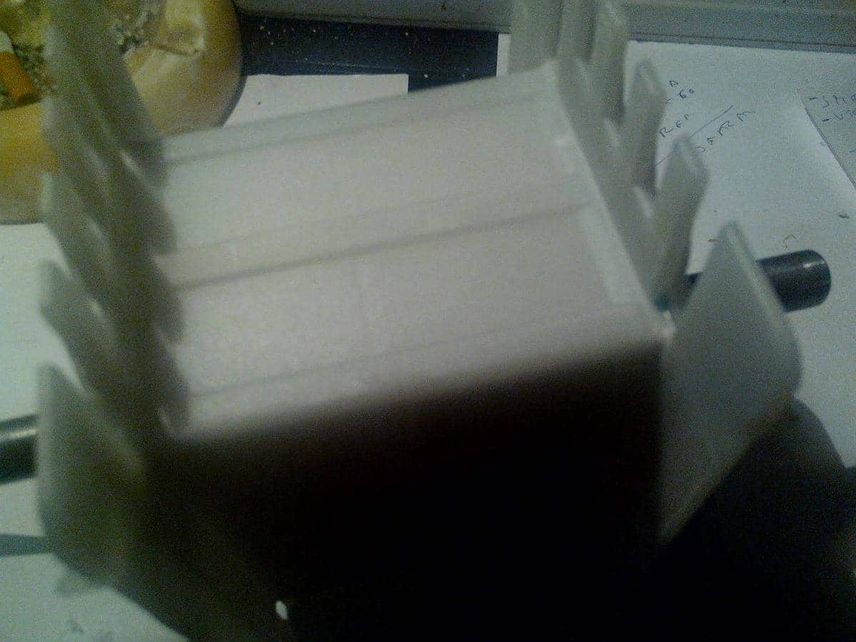

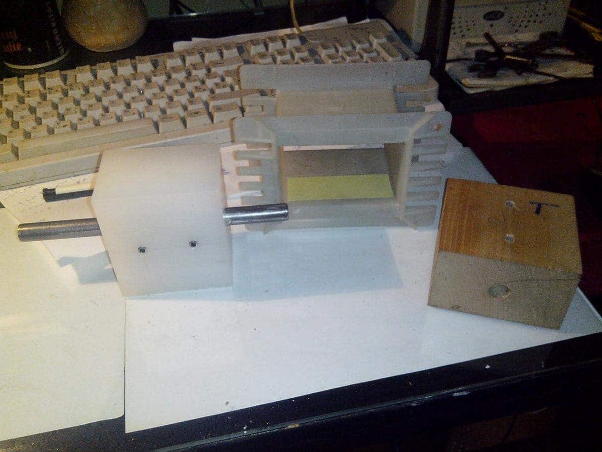

guja011 Napisano Januar 16, 2014 Share #84 Napisano Januar 16, 2014 mislim da bi trebao da ostaviš originalno tj prazno.nemaš potrebe za zapunjavanjem, al kako ti odlučiš Link to comment Podeli na ovim sajtovima More sharing options...
Lemić Napisano Januar 16, 2014 Autor Share #85 Napisano Januar 16, 2014 mislim da bi trebao da ostaviš originalno tj prazno.nemaš potrebe za zapunjavanjem, al kako ti odlučiš Al si brz ko "guja". Već zapunio, utrošio preko sat seckajući krep umesto da sam iseko debeli prešpan a imam ga. Razmišljo sam da bi možda i taj zazor bio koristan, kad se namotaj sa dužih strana dodatno stisne, višak se prenese na te uže i onda bi pažljivim nabijanjem moglo da ulegne u te kadice, šta ti misliš? Link to comment Podeli na ovim sajtovima More sharing options...

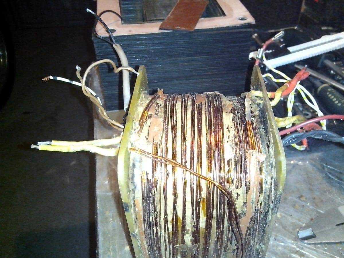

guja011 Napisano Januar 16, 2014 Share #86 Napisano Januar 16, 2014 žljebovi su samo sa stranica gde se "nešto događa" tj gde su izvodi.imaš pasent kvadar tj kalemsko telo i nikakve deformacije nema kolikogod masna žica da se tura.oslanjanje navoja je dovoljno a već u drugom sloju ćeš zaboraviti da postoji.hirurgija jajca od komarca je nepotrebna stvar, gubiš vreme. Link to comment Podeli na ovim sajtovima More sharing options...
Lemić Napisano Januar 16, 2014 Autor Share #87 Napisano Januar 16, 2014 žljebovi su samo sa stranica gde se "nešto događa" tj gde su izvodi.imaš pasent kvadar tj kalemsko telo i nikakve deformacije nema kolikogod masna žica da se tura.oslanjanje navoja je dovoljno a već u drugom sloju ćeš zaboraviti da postoji.hirurgija jajca od komarca je nepotrebna stvar, gubiš vreme. Slažem se pogotovu što nisam medicinar, al ko mi zazvrči trafo ima kažem da rezonira taj "rezonator". Inače sledeće ako budem išta motao, biće bez tela. Zalepio, sad ne biva da odlepljujem osim ako nema razlog koji ne vidim, a jajca već kastrirana. Link to comment Podeli na ovim sajtovima More sharing options...

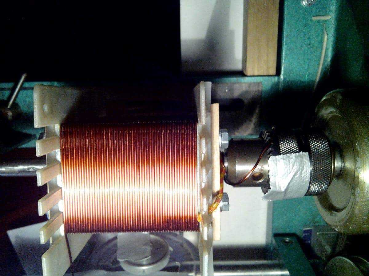

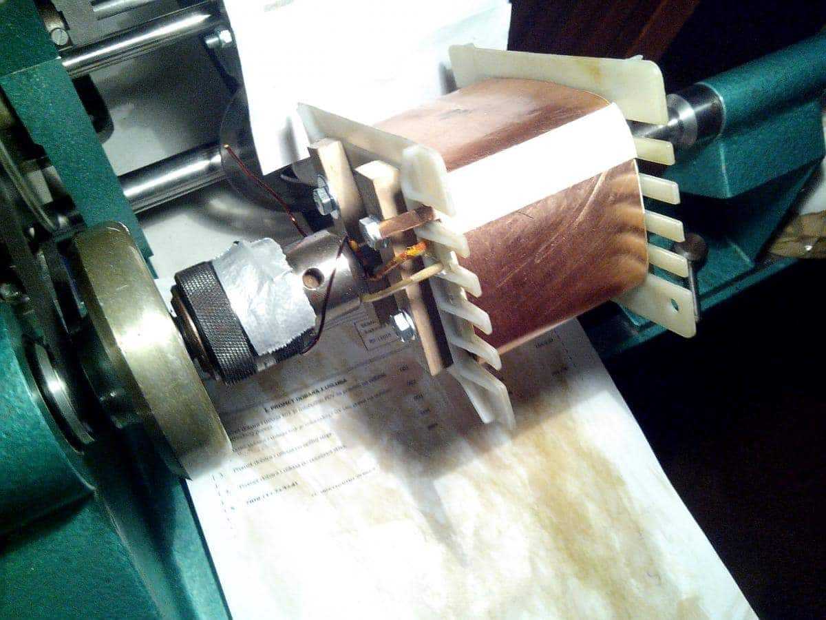

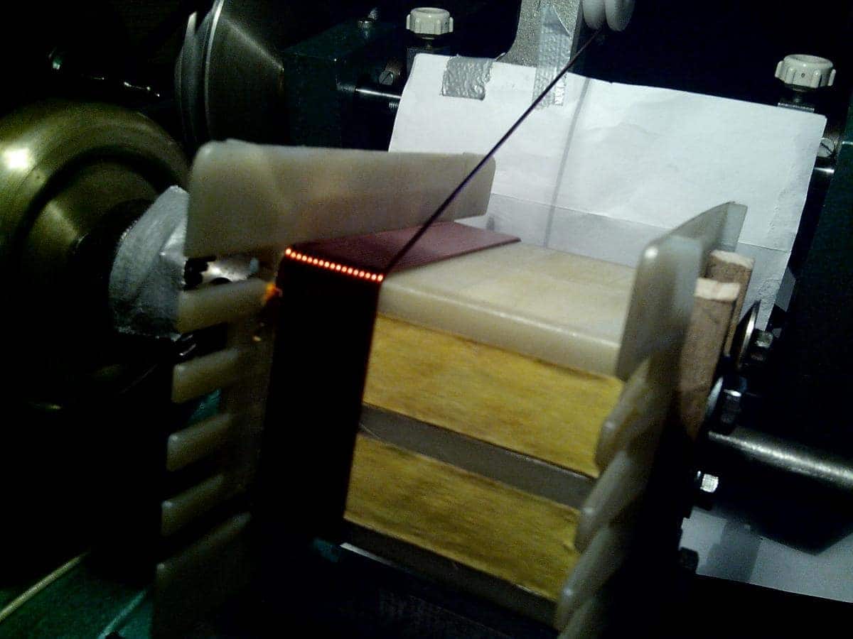

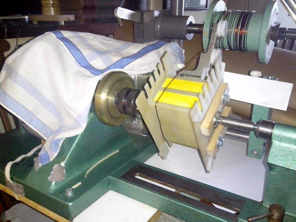

Lemić Napisano Januar 20, 2014 Autor Share #88 Napisano Januar 20, 2014 Primar namotan, svih 5 slojeva po jednak broj navoja i suprotno očekivanju faktor ispune je ispao viši pa je ostalo praznog prostora u V sloju. Sve je trerirano premazom a preko sloja žice na vlažno je stavljana izolacija tako da će se sve kompaktno osušiti i zalepiti. Stavljeno je više slojeva izolacije 0,2 debljine, slepi navoj, puna bakarna folija 0,1, tretirana i sa izolacijom na preklopu, urađen pločasti izvod za naknadno lemljenje uzemljenja. Nadodata još par slojeva i sutra još jedan početni za visoki napon. A ovako izgleda u Kenjalovom SET- 211 primar koji nije goreo. Spreman za sekundare. Link to comment Podeli na ovim sajtovima More sharing options...
