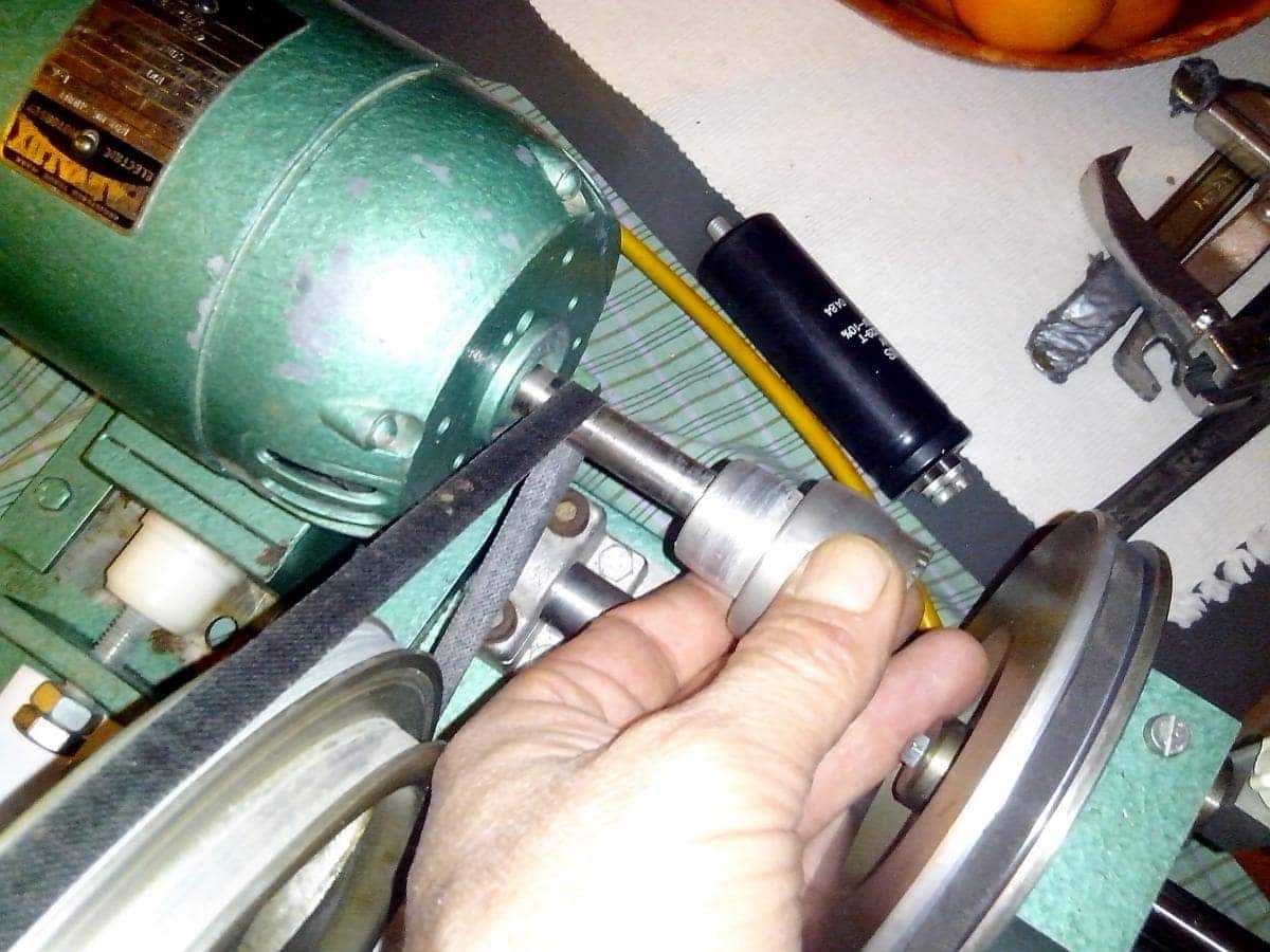

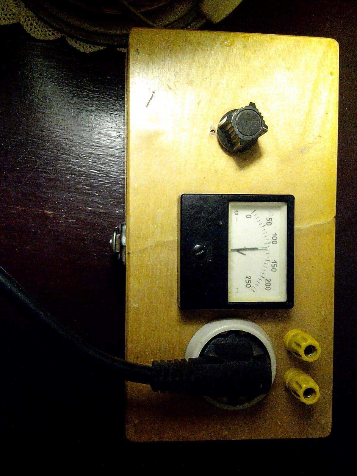

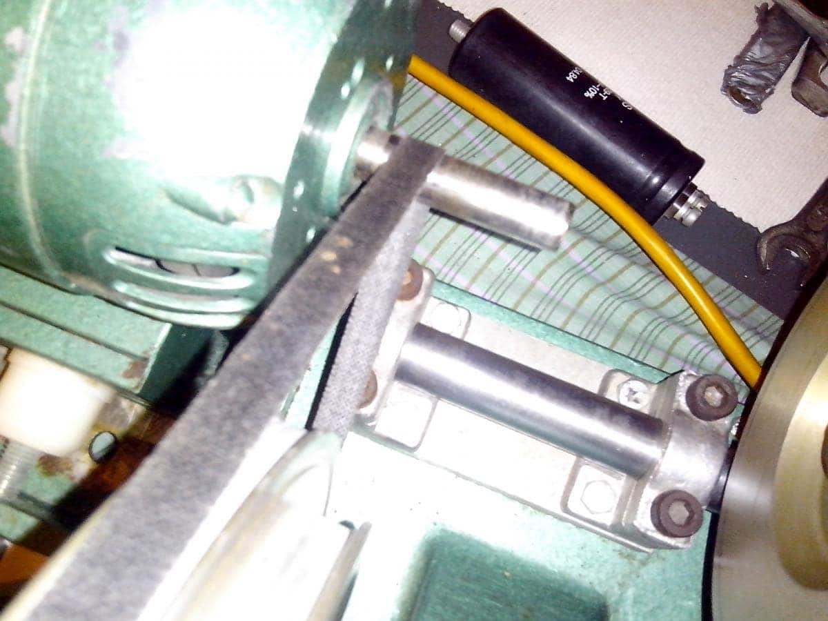

Lemić Napisano Novembar 26, 2013 Autor Share #32 Napisano Novembar 26, 2013 saću da vam zaključam temu... ... dok se ne stišaju strasti... Ja sam znao da je Guja znalac iako se lično nismo poznavali, sad priznajem. Zakačio sam Gujin varjak ali nisam uspeo da dobijem ispod 48 obrta a da sve bude funkcionalno. Na manjim naponima te neće da krene, te nema snagu... Zatim sam skinuo remenicu i oslonio kaš na osovinu iz motora koja je 12,5 mm i smanjio obrtaje na 28. Ponovo sam prikopčo varjak i na cca 205 v i pri najmanjem otklonu papučice dobio 11 obrtaja što mi na oko izgleda prihvatljivo. Pri tome mašina ima punu snagu. Za vreme kratkog rada nema grejanja motora, dal bi bilo opasno na duži rok, videće se. Takođe me je Guja precenio i naložio instrukcije za prevezivanje izvoda iz motora ne znajući da sam ja duduk za elektriku. Mašina ima dodatnu remenicu za manipulaciju šakom bilo da se okreće vreteno bilo da se podkočuje sa dva prsta. Na redu Guja (@Stein-jesu li prevelike fotke, ovo su moje prve na ovom forumu. Ja inače negodujem kad su preširoke a ove su tu negde na granici pa molim za instrukcije.) Link to comment Podeli na ovim sajtovima More sharing options...

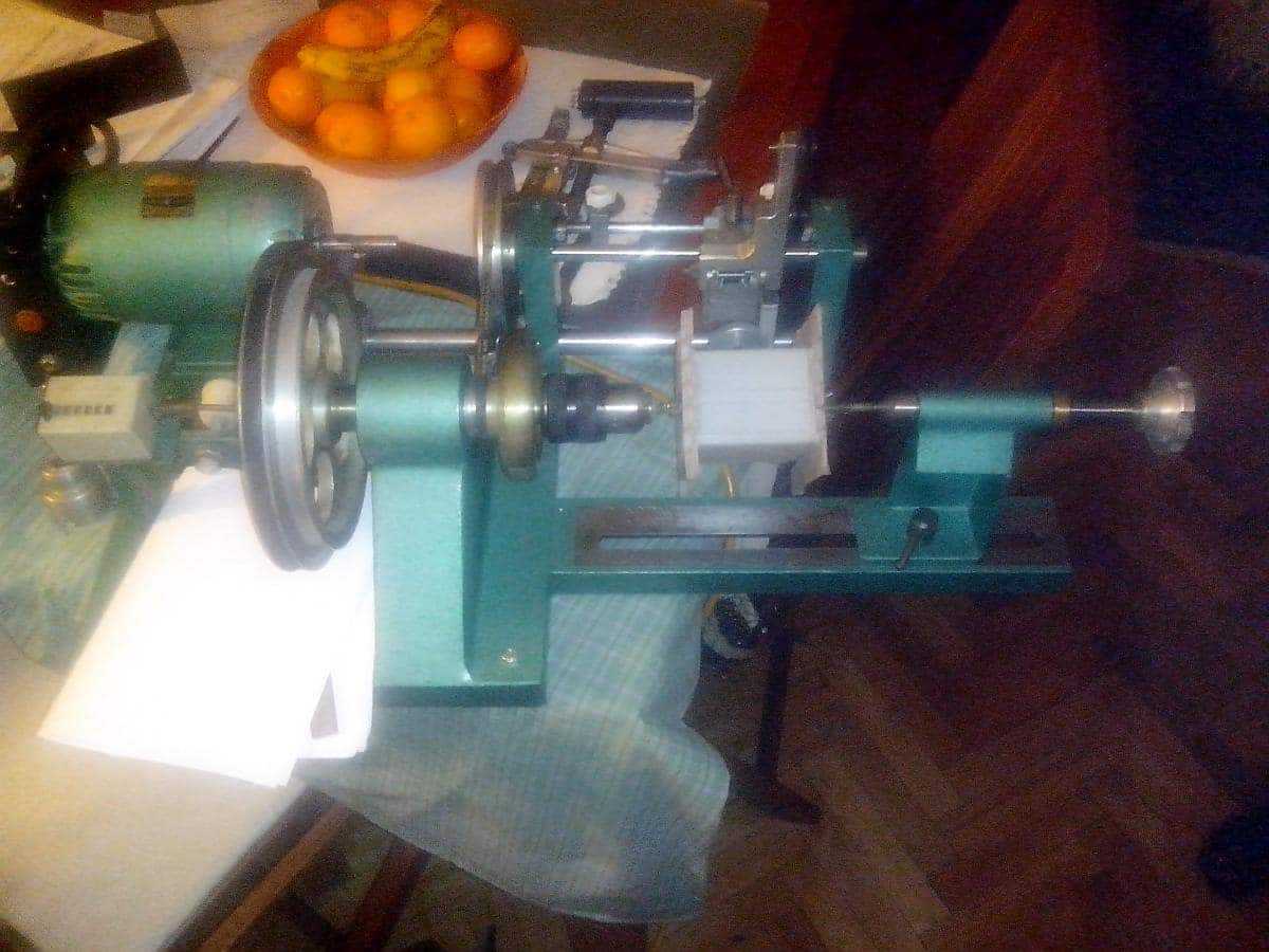

Lemić Napisano Novembar 26, 2013 Autor Share #35 Napisano Novembar 26, 2013 motor od mašine za šivenje sa papučicom završava posao - npr Bagat za broj obrtaja može da se napravi prenos kaiševima kolko treba Ono, sedela sam za mašinom šila sam, ima mnogo varijanti naravno. Nemam ništa protiv da se tema razvije u opštu o motalicama i motanju u varijanti samo snalaženja. Ja imam ovo što jest i predugo stoji u šteku a da ne govorim o davnašnjoj želji da namotam TVC, sad je u pitanju zahtevni mrežnjak koji će zbog debljine žice taman za obuku. Ovo je jedna stona motalica ali može da obrće prečnik nešto iznad 200mm, ima automatsko šniranje i podešavanje podsmaka prema debljini žice. Teška nekih 20 kila plus španer za žicu. Izvorno je bila namenjena za ispitnu stanicu i izradu malih probnih trafoa i zato je prebrza. Da je motor nominalno manjih obrtaja sad bi bilo pesma. Velika remenica je 200 mm i fizički bi mogla da stane oko 250 al bi koštala nešto. Za ovu audio priču i krajnje pedantno motanje nužan je mali broj obrtaja i stalni nadzor. Imam pristup profi digitalnoj mašini ali ni ona ne može da nadvlada nesavršenost žice, odstupanje u debljini. Ja sam ovo zamislio kao poluautomatik, tek da ne okrećem rukom a da vođenje bude automatski uz ručnu ispomoć. Sad sam i tu uočio manu, vodilja žice je preblizu špulni što neće dozvoljavati ručno pomeranje. Upravo razmišljam o rotaciji mehanizma za vođenje ne bi li dobio duži krak žice prilikom slaganja. Link to comment Podeli na ovim sajtovima More sharing options...

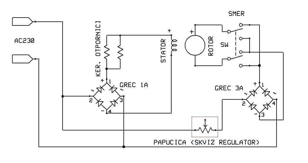

guja011 Napisano Novembar 27, 2013 Share #40 Napisano Novembar 27, 2013 ako se preskoče tinjalica, lusterkleme, osigurač i sl , bazična šema bi izgledala ovako (kad se malo bolje zagledaju fotke vide se i male diode između klema) fild koil (stator) je na stalnom naponu posle malog greca oboreno otpornicima u paraleli, napon rotora se reguliše skviz regulatorom u papučici pa onda grecom ispravlja i dovodi na prekidač smera a onda i na rotor Link to comment Podeli na ovim sajtovima More sharing options...
Lemić Napisano Novembar 27, 2013 Autor Share #41 Napisano Novembar 27, 2013 ako se preskoče tinjalica, lusterkleme, osigurač i sl , bazična šema bi izgledala ovako (kad se malo bolje zagledaju fotke vide se i male diode između klema) fild koil (stator) je na stalnom naponu posle malog greca oboreno otpornicima u paraleli, napon rotora se reguliše skviz regulatorom u papučici pa onda grecom ispravlja i dovodi na prekidač smera a onda i na rotor U al si uranio. Odo, sutra ćaskamo. Link to comment Podeli na ovim sajtovima More sharing options...
