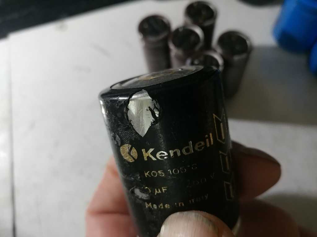

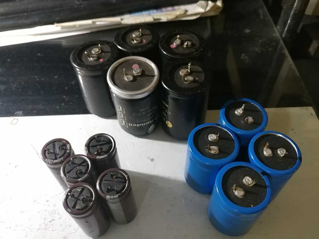

Lemić Napisano Decembar 3, 2020 Autor Share #190 Napisano Decembar 3, 2020 Proleteše naizmenice više leta i zima, 7 godina i dođe vreme da se amp izservisira. Nakon generalnog "remonta", kad je ova tema nastala, pojačivač je zvučao drugojačije, što je okarkterisano kao bolje u odnosu na ranije, ali se relativno brzo pojavilo zapažanje da nešto ipak fali u vazduhu. Jedina promena koja bi mogla značajnije da utiče u odnosu na pređašnje je skok visokok napona na izlaznim cevima i samim tim, pomeraja radne tačke, ali je po dati ispravno podešen prednapon. Igrao sam se sa procepom na izlaznim trafoima dok nisam dobio dobar tonski utisak u slušanju, potom pomerao prednapon i smanjivao struju, što je učinilo osetan boljitak. Istovremeno, počinje Philips CD postepeno da gubi dah, pa se to pripisalo degradiranju zvuka, uključuje se serijski isti Philps koji nije ni do kolena tom mom modifikovanom by Peđa Rogić. Slušam samo tokom zime, prođoše nekoliko i ove sezone se javi nezadovoljavajući slušni zaključak. Rešio sam ili ili, kanta ili će se dovesti u punu performansu, zahvaljujući dugogodišnjim prijateljstvima amp na sto. Obe ulazne cevi, TFK ecc81, nisu baš totalno dunule al nisu merno u adekvatnoj performansi, drjverku jednu razbismo, al što bi ruska 6N6P pa bila dugotrajnija, izlazna jedna krivila četvrtku samo tako, kondiši visokog napona izlaznih cevi su kontrolisani pri reviziji, bili dobri ali ne punog kapaciteta, sad su se naduvali, ostali sumnjivi. Imam još 3 para rezervnih GM70, naručih 6N6P kao i sve elektrolite, zamenjeno, podešen ponovo prednapon na osciloskop, zabodene niške ecc81, drugi uređaj, nikad bolji. Zamena kondiša, Gosn Neša, znamo se 39 godina: Novi kondiši, svi novi, stari su ko zna kakvog stanja ugrađeni još pri izradi pojačivača, Kenjalov rad: Stari, nadošli, jasno se vidi kupast oblik: Svih 14 komada: Ima tema, "Srpski sirotinjaski Ongaku", https://www.diyaudio.rs/topic/7896-srpski-sirotinjski-ongaku/#comments tačno, preslušava se nekoliko para ulaznih cevi uz sirotinjsku konzumaciju vina, nikad nisam pio, sad smeračim čašu dve svako veče, zvuk zvuči baš masno: Zvuk nikad bolji, ni kad sam ga uzeo svijevremeno suočivši ga sa svojom obožavanom unikatnom Hiragom by Vuktor Bradač, nije zvučao ovako dobro. Sad se čuje u punom svetlu rezultat BIN-ovog rada: https://www.diyaudio.rs/topic/9799-lowther-modifikacija-zvučnika-6c/#comments kome svakako doprinosi dobar izvor: https://www.diyaudio.rs/topic/9536-koji-24bit-dac-split-iz-sissysit/page/65/?tab=comments#comment-369595 Svojevremeno sam slušno došao do zaključka da TQWT Teresonic bolje zvuči bez unutrašnjeg punjenja u intenzitetu basa i volumenu celog spektra uopšte, sada basa ima previše, za nepoverovati da svira FR zvučnički par. Imao sam zamerke na prostor apropo Topping DAC-a, sa trećim parom ulaznih cevi se stage jednostavno pojavio, naročito po visini, što je bio primarni nedostatak, a na momente imam utisak da se zvuk rasprostire izvan teoretski mogućeg, van bočnih granica kutija i ispred prednje linije, a to sam imao nekad u boljem slušnom prostoru i sa Tanoyima. Rezime, svaki uređaj mora da se održava, jer kondišu traju ograničeno, osim PIO kolko ja znam, tranzistori menjaju karakteristiku a kamoli cevi. Uređaji traže i egzaktno merenje i adekvatno podešavanje, sa teškim i glomaznim to nije ni malo lako, a rukovođenje datama nije garancija da će uređaj raditi kako treba. Dodatni problem sa lampama je što retko kad ima novih i neotpakovanih, ili uzetih sa garantovanim poreklom, nema mnogo testera a i pitanje je koliko su tačni. Sam izbor cevi je vrlo uticajan, da ne kažem, presudan. Recimo, niška lampa lepo radi dok se ne čuje druga, jednako je i sa zvučnijim imenima, tako da izbor mora da bude veoma pažljiv jer zamena novim može da bude preskupa. Uskoro ću dobiti amp sa izlaznim cevima koje koštaju 1.500€, kome to treba. Svega ovog ne bi bilo da nije ličnog entuzijazma, u prevodu, uporne tvrdoglavosti, uz spremnost na džentlmenski revanš naravno. Inače će amp imati još nekih sitnijih intervencija, igru sa otpornicima recimo, pa drugi, bolji, selektor, možda bude još nešto, hifi nije graničan nikad. krca44, silentbob and zika je reagovao/la na ovo 2 1 Link to comment Podeli na ovim sajtovima More sharing options...

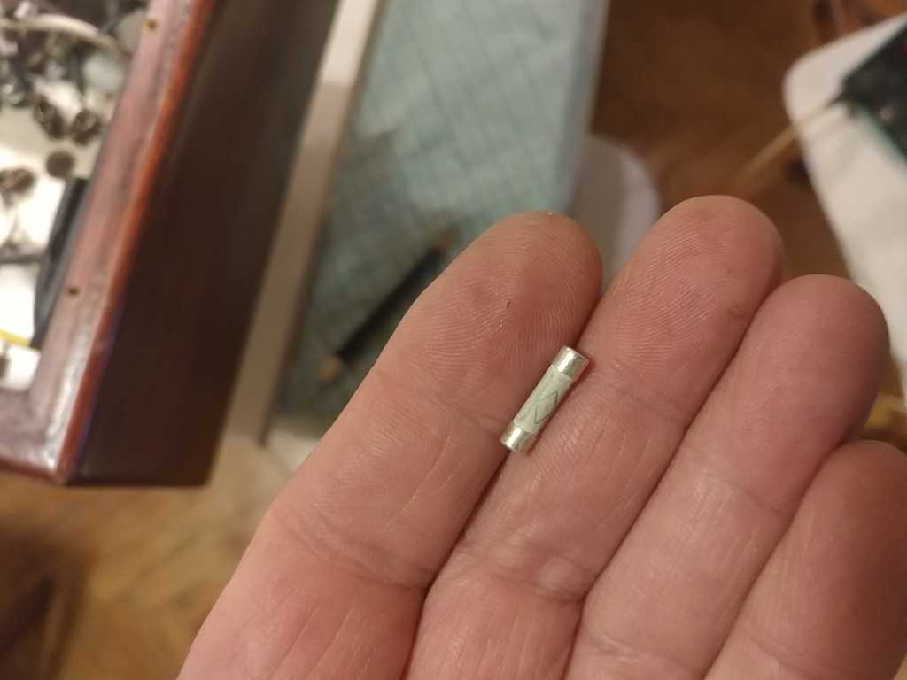

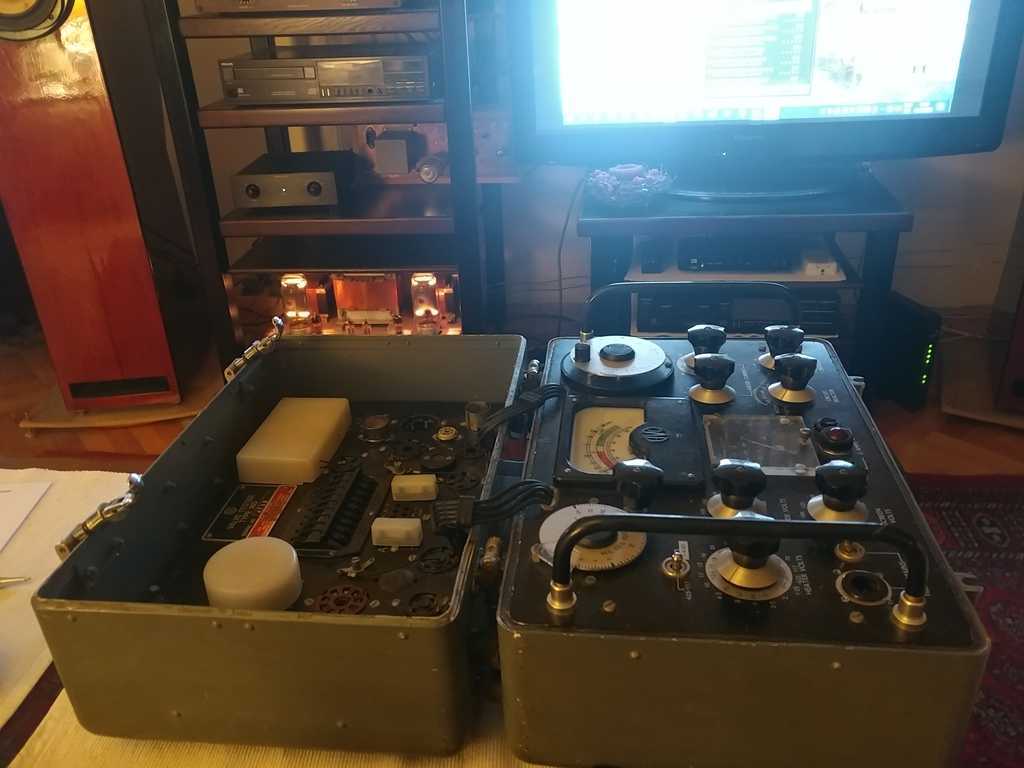

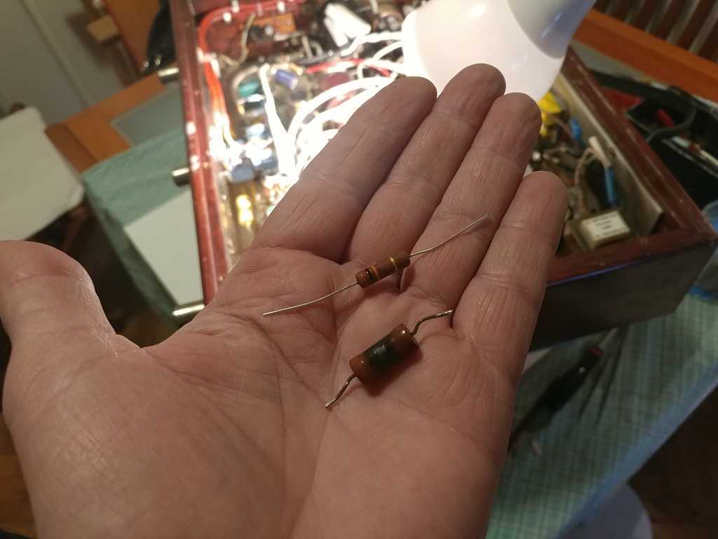

Lemić Napisano Decembar 12, 2020 Autor Share #195 Napisano Decembar 12, 2020 Još malo da dopunim, sa lampašem može čovek prilično da se igra. Natrčah na jače, Viši, otpornike za GM 70, ne odoleh, mada je jedan pretrpeo ozbiljnu temperaturu mojom greškom svojevremeno, al je radio bez greške, ruski MLT: Nađoh i posrebrene osigurače, pa reko, da se malo i ja okitim, al mora drugo kućište: Zamenjen i selektor, bio plastikanac Lorlin, metut metalni no name, al dobar, finalno podešavanje i merenje u kućnim uslovima: Naravno, promene čujne iako se na oko radi o perifernim stvarima. Kod cevaša, nema generalno mnogo delova ali su oni od uticaja svaki za sebe u većoj ili manjoj meri. Najveći uticaj imaju cevi, prvobitni amp sam slušao sa Telefunkenima ecc81 na ulazu, sada sam preslušao nekoliko raznih prouzvođača i na kraju došao do ecc 801s i tu priča dobija tačku. Od više komada, izabran par na testeru, opet u domaćem ambijentu, privilegija dugogodišnjih prijateljstva: Dok pišem ovo, već mi padaju neke "idejice", mada slušno nisam gladan, al ko zna. krca44 je reagovao/la na ovo 1 Link to comment Podeli na ovim sajtovima More sharing options...
