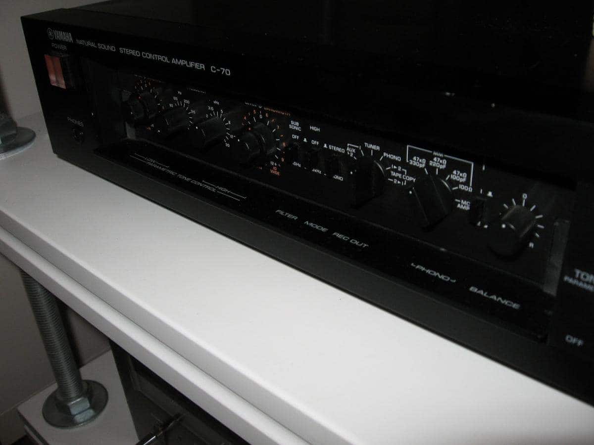

Od pre par dana am ubacio i predpojačalo u sistem.Zahtevi koje sam stavio pred nabavku predpojačala je da ima kvalitetne tonske kontrole, da ima kvalitetnu phono sekciju, da ima balansirane ulaze/izlaze i da generalno bude dobre izrade i kvaliteta zvuka. Ono što me je takođe veoma zanimalo je kakva će razlika biti između tonskih kontrola/EQ-a i regulacije glasnoće u foobaru u odnosu na kada se to sve odradi na predpojačalu.
Posle malko istraživanja naletela je yamaha c-70 koja kao kandidat ispunjava dobar deo zahteva.
Na izlazu ima inverted output pored standardnih rca izlaza tako da sam uzeo signal sa inverted i standardnog i gurnuo ih u balansirani ulaz na crown-u.
Posle par dana igranja mogu da kažem da je ovo zaista odličan preamp!
Veoma sam zadovoljan kako to zvuči i yamaha definitino dobija svoje mesto na polici-videćemo koliko dugo.
Od mana - greje se poprilično :)

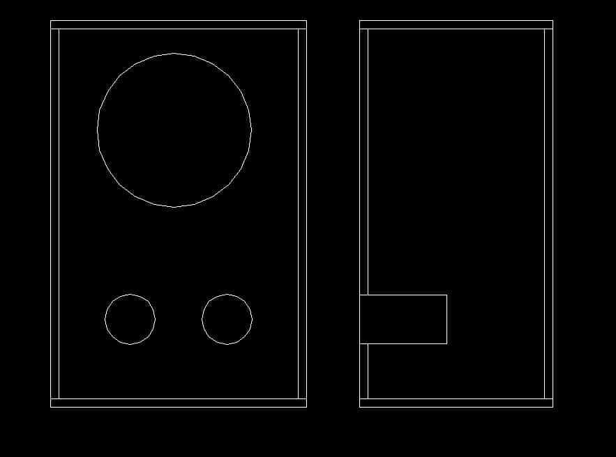

Plan za kutiju je od tannoy arden-a sa prilagođenom tuning frekvencijom BR otvora.
Rezon u čitavoj priči je bio da se proba BR kutija, a ako se eksperiment pokaže neuspešnim/lošijim od MLTL-a, da se kutija može lako proslediti nekom za bar cenu materijala ili da je neko sa malo više volje iznese za dž iz stana.
Takođe, hteo sam da vidim da li u BR kutiji imam dovoljno bass-a/midbassa bez potrebe za nekim EQ-om, tj. da zadržim jednostavnu skretnicu i ne ubijam woofer dodatnom atenuacijom zbog Baffle Step Compensation-a .
Materijal je sirova kronošpanova iverica sa ojačanjima po svim ivicama letvicama od jasena 30x30mm.
Dupla prednja ploča.
Zapremina kutije je cca 175 litara, iako po proračunu za beyma-u idealno bi bilo oko 200l.
Svesno rizikovao manju litražu zarad malo više energije u midbasu.
